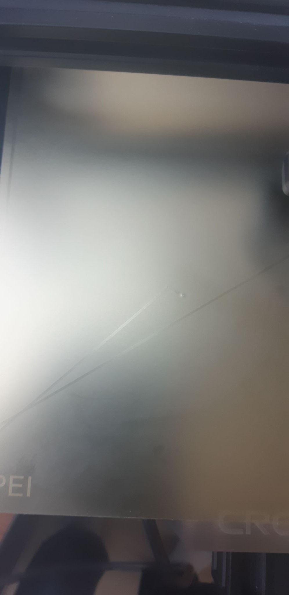

gri3d Posté(e) Septembre 15, 2024 Auteur Posté(e) Septembre 15, 2024 he ben là mrd, j'ai un peu écrasé mon plateau : la buse frotte ... p... j'ai fait une belle trainée sur mon PEI !!

hyoti Posté(e) Septembre 15, 2024 Posté(e) Septembre 15, 2024 il y a 8 minutes, gri3d a dit : va t il falloir que je change mon plateau ? Non pas encore, cela n'empêchera pas d'imprimer proprement.

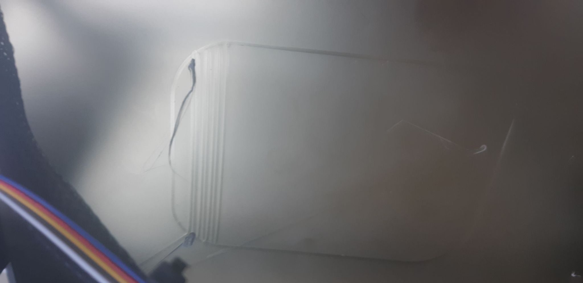

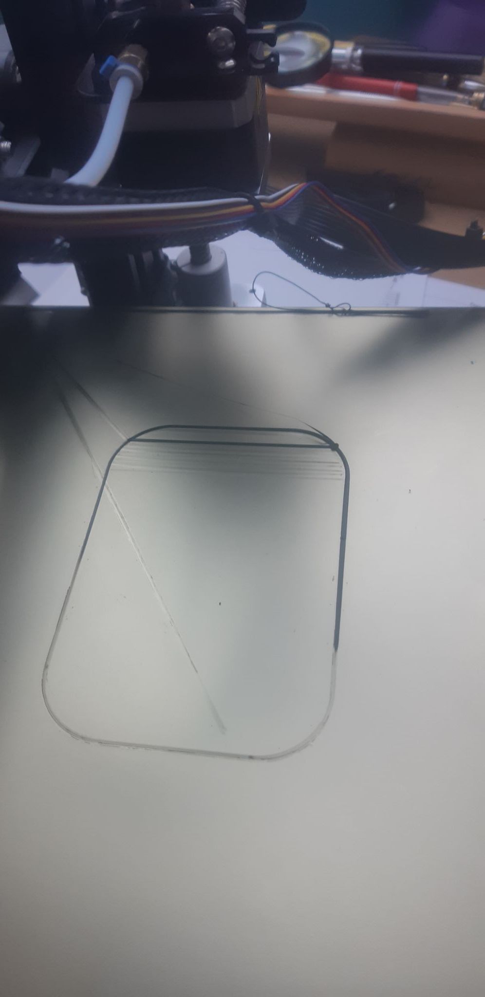

gri3d Posté(e) Septembre 16, 2024 Auteur Posté(e) Septembre 16, 2024 Bonjour à vous je reprends mes essais, mais j'y vais à tatons, puisque la feuille qui gratte ne fonctionne pas.

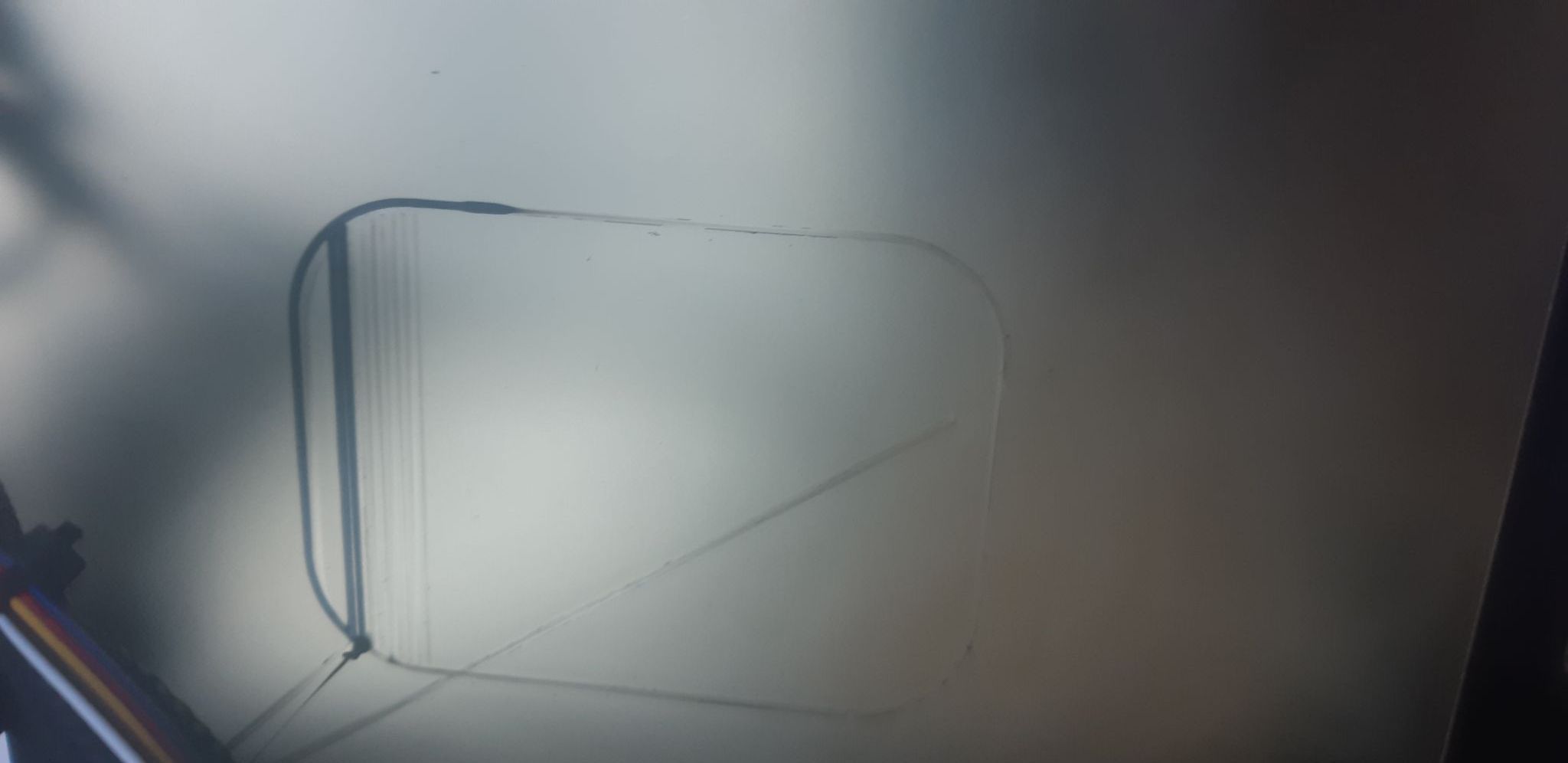

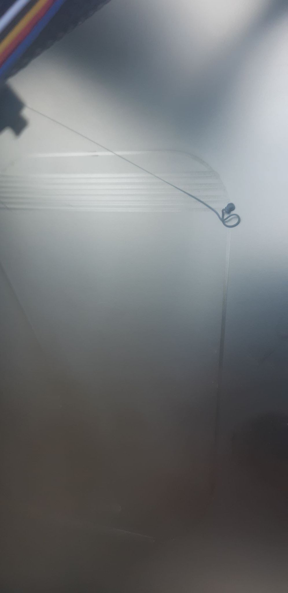

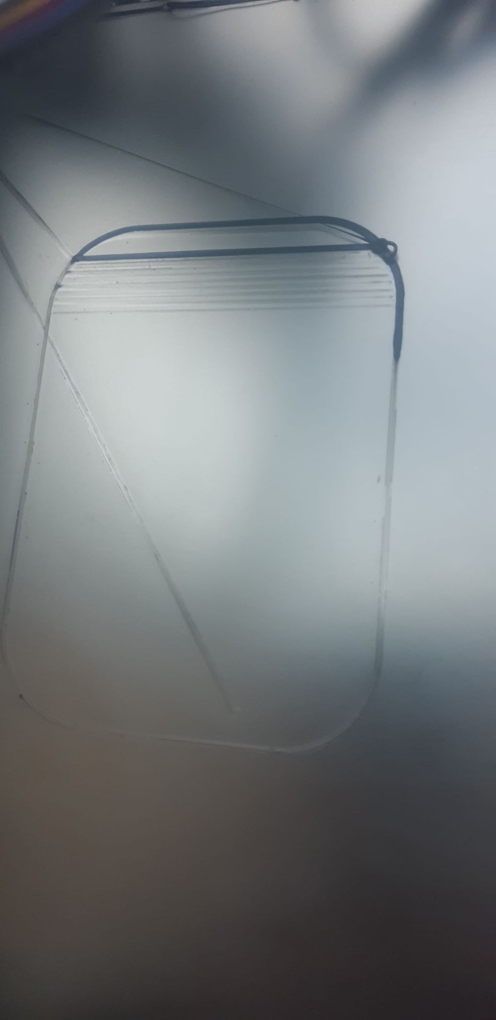

gri3d Posté(e) Septembre 16, 2024 Auteur Posté(e) Septembre 16, 2024 je suis parti de -5,8 = probe z en incrément de + 0,1, j'arrive à une valeur de - 3,2 j'incrémente de +0.05, j'arrive à -2.2 : là, enfin une sortie du PLA sur le plateau cordon aplati mais qui ne sort qu'à l'amorce, pour le début de l'impression réelle, le filament ne sort plus. dès -1.8 début d'impression de la pièce mais seulement sur une partie et écrasée (celle du côté de l'impression du cordon d'essai non écrasé) A -1.35, le cordon d'essai commence à ne plus être entier; le début de la pièce est encore écrasé, l'opposé n'a pas de filament : il est probable que mon plateau est plus bas vers les x d'origine, d'où un cordon épais, plus loin un début d'impression écrasé et plus loin rien , comme me l'a dit @RFN_31 Il y a 23 heures, RFN_31 a dit : Si la buse est trop proche, le filament ne peut pas sortir ou très peu... Donc mon plateau n'est pas dans le plan d'impression, une calibration est à faire, et c'est là où le bât blesse, car si je refais la calibration au papier étant donné que je frottais à -4.94, et que la je suis à -1.35, mon papier ne sera jamais en contact de la buse, à moins qu'il y ait une fonction pour amener la buse au probe z offset... ? Que veulent dire Stow z probe et Deploy z probe ? Le 15/09/2024 at 18:01, RFN_31 a dit : As-tu fait le mesh ? Mrd j'ai oublié çà; c'est çà qui me fout la mrd ? C'est quoi faire le mesh et comment fait on ?
