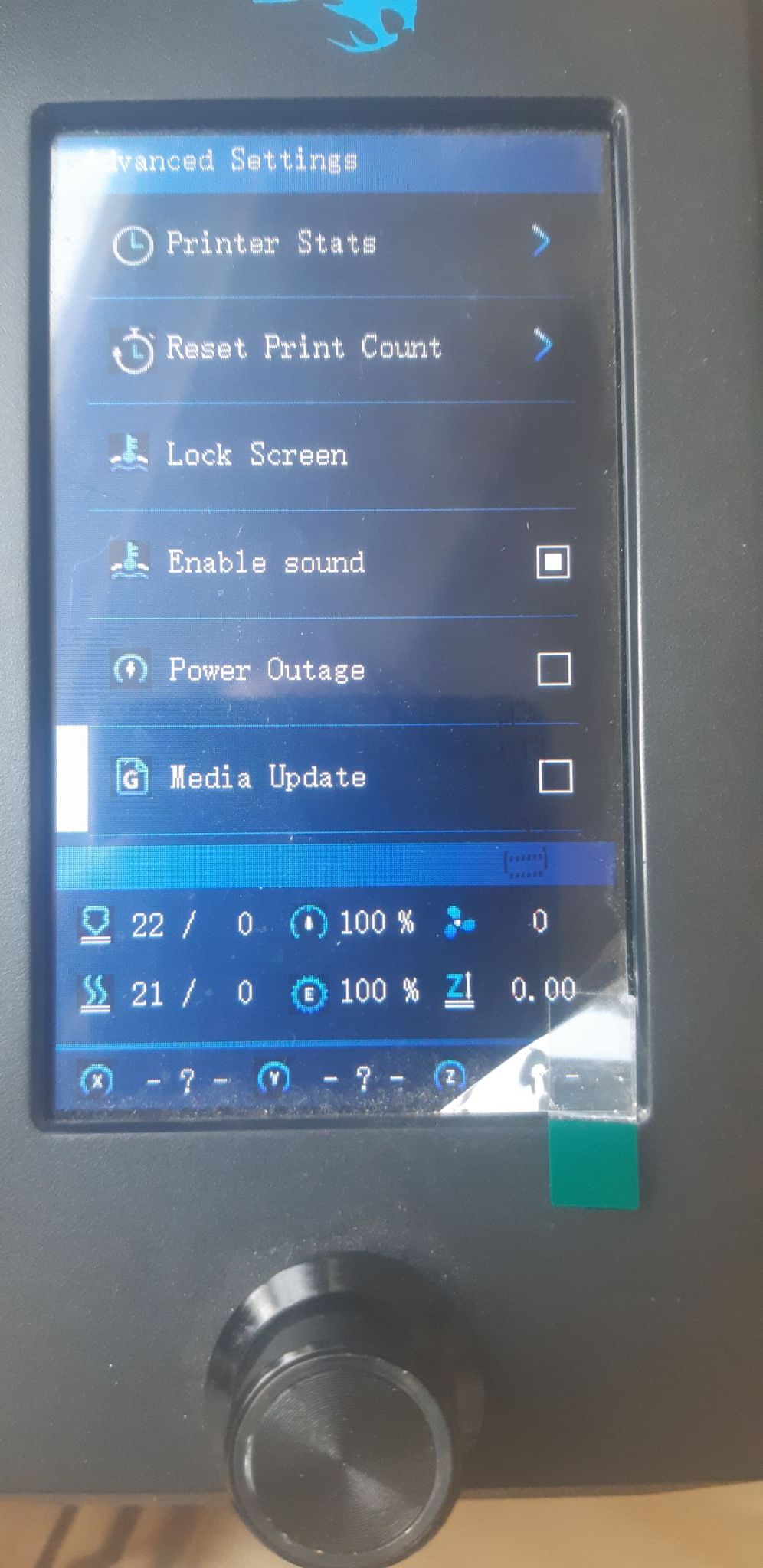

Pour moi la photo de la carte écran est liée au besoin de mise à jour de celle-ci
par exemple pour mettre Miscroc, pas la liaison série imprimante PC.

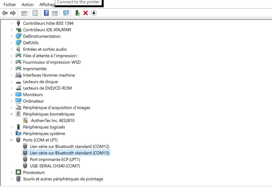

  Le 12/09/2024 at 21:46, hyoti a dit :
installer les drivers CH340
Dérouler

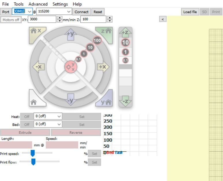

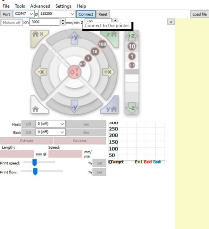

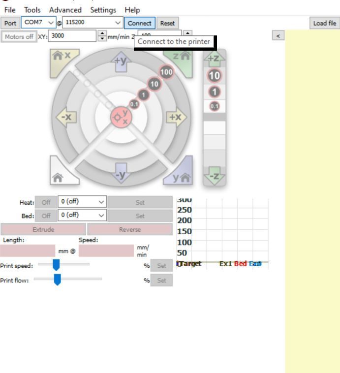

Cà j'ai raté : mon ordi relié avec imprimante (j'avais un câble de ce genre)
J'ai lancé pronterface et là... que fais je ? A priori l'ender n'est pas montée...
Driver installé, usb relié, mais curieusement mon imprimante, malgré le son d'acceuil d'un nouveau composant, ne monte pas, je ne la trouve pas dans l'arborescence des dossiers; pour pronterface j'ai çà et j'en fais quoi ?
Merci pour la pro...mptitude de tes réponses @hyoti, j'espère que je ne t'exaspère pas trop 🙂
Qu'on soit bien d'accord : j'ai relié par usb l'avant de l'imprimante (à coté de l'insert pour la carte microsd) et l'ordi
  Le 13/09/2024 at 09:26, gri3d a dit :
Dérouler
Normal.
Tu cliques sur la case "connect" vérifie que l'imprimante soit bien sur le bon port com et qu'elle communique avec le bon débit (ici 115200 baud)image.png.1ed505773c70e589306aec8bbec9b6e5.png
tu peux bien sur diminuer ce taux de transfert pour être en accord avec celui de ton imprimante.😷
Bon tu as fait connect je suppose,
Autant que je m'en souvienne
sous windows il faut aller vérifier dans le gestionnaire de périphérique,voir les ports com activés ou le faire
 je viens de tester cela ne marche pas mais je ne plus suis sous marlin mais Klipper (donc c(est peut-être normal).
Si tu es sous Linux, comme tu montes et démontes, je ne sais pas.

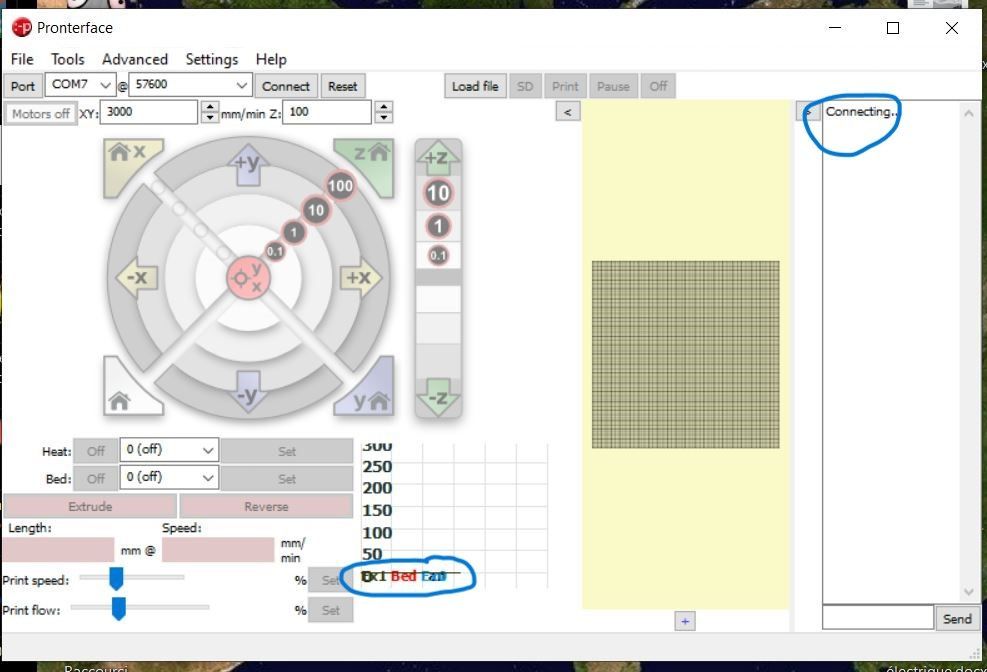

Ok, je suis bien sur COM7, j'ai fait connect, mais mon petits cercle bleu tourne en... rond 😉
erf...
J'ai bien une barre d'avancement qui... avance mai queue d'chie
J'ai tenté de descendre à 57600, nada...
Truc à la con, mais on ne sait jamais !!
Tu as bien allumé l'imprimante ?
Par ce que le 5 volts de la prise USB (imprimante éteinte) allume la carte mère et le BL ou CR touch s'allume aussi,
pour l'écran je ne sais plus.

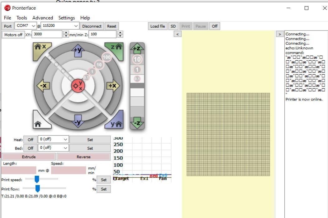

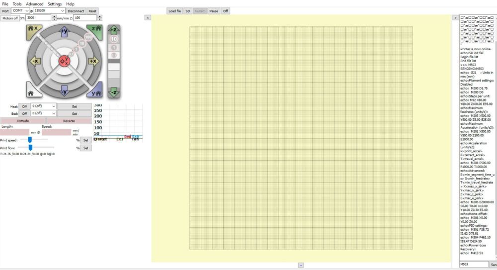

Ah bah mrd, j'ai remis 115200 et là c'est bon...
du coup je fais quoi maintenant pour sauvegarder l'écran ?
Pardon : M503 ok; j'en fais quoi ?
Une capture d'écran,
un "copier" des lignes de l'écran de la console (du 503) et les coller dans un fichier texte ou autre
en regardant marlin M503 sauvegarder sur !!! @Savate
https://marlinfw.org/docs/gcode/M503.html
après les remettre dans le nouveau firmware  ( en dehors à la mano) à l'aide d'un gcode  unique je ne sais pas.
@Savate
mais plus tard par exemple avec un G29 ( après un G28) dans la console, cela peut te permettre de récupérer les valeurs numériques d'un bed leveling et de les injecter dans un visualiseur mieux que sur le petit écran de la ender 3 v2.
Tu peux rerentrer les valeurs par exemple les steps/mm X,Y,Z et E avec un M92 à partir de pronterface et un M500 après pour les sauvegarder,
voir les gcode du lien ci-dessus.
Bah tu as les valeurs de sauvegarder plusieurs fois passe à la suite.

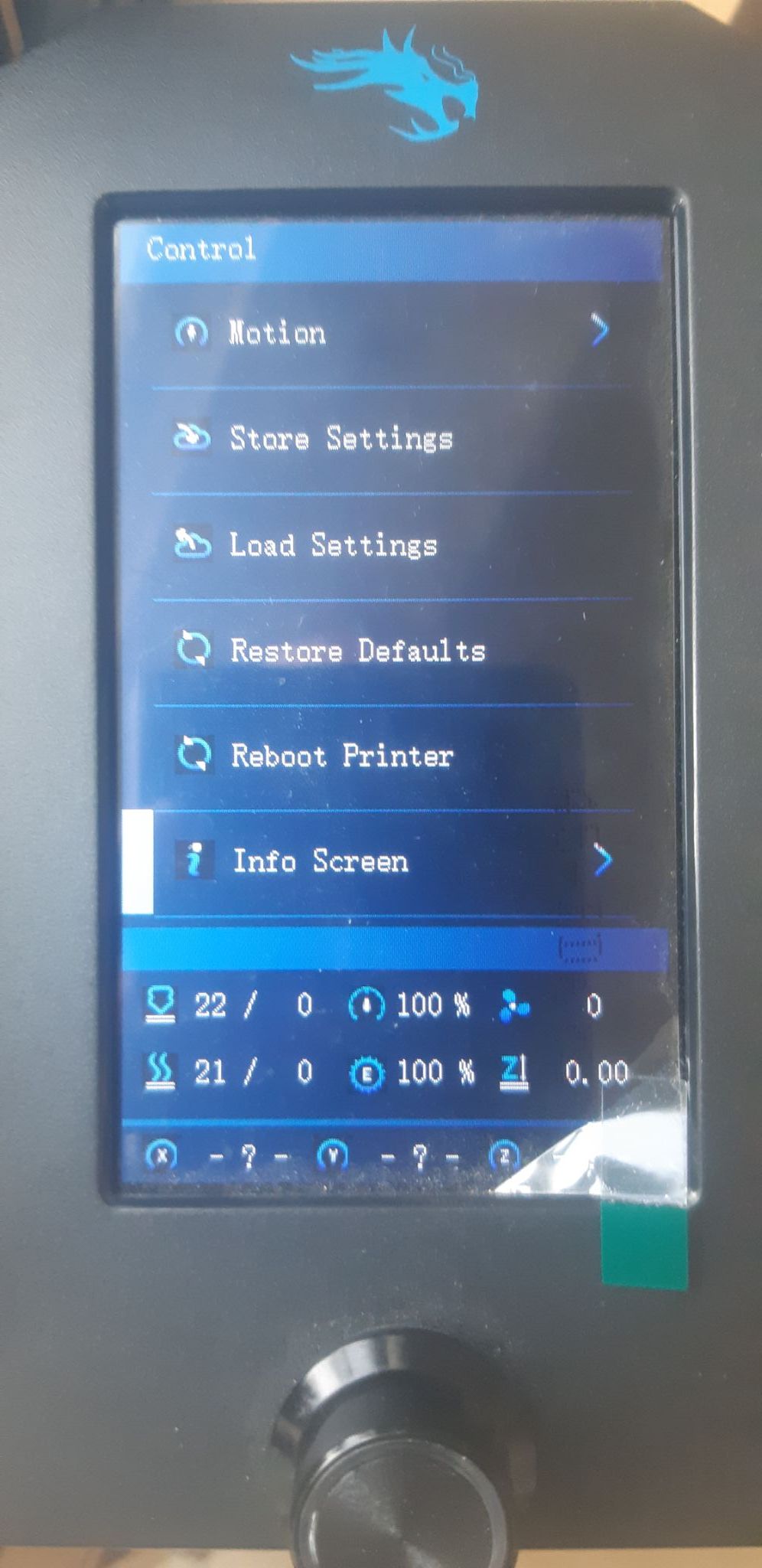

Bonjour ces Messieurs.
Ok, Cr touch monté/câblé, z débranché, j'en arrive au formatage de la sd micro et un doute m'habite :
@hyoti je n'ai pas dans mon menu formatage 4096 :
ma carte neuve est une 32, c'est une scandisk, la même que celle que j'utilise pour mes impressions; j'en ai une autre : une NETAC en 8 GB (non @gerardm pas GIBI 😉 )
Je me dis, peut être à tort, que tu m'écris 16 max, alors je peux mettre une 8 au lieu de 16, mais pas la 32 : est ce exact ?
Merci.

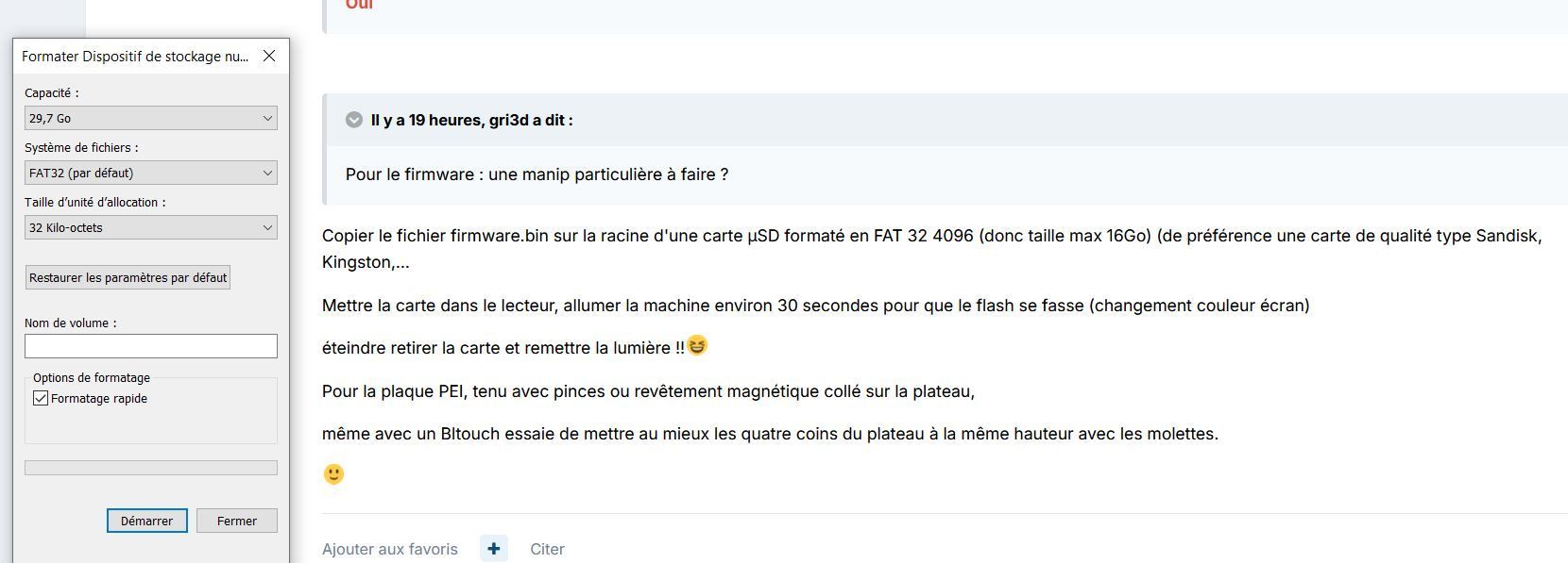

Eh bien non, depuis 1an, 18 mois, avec Windows tu ne peux formater une carte SD (µSD) de plus de 16 Go en FAT32 4096,
sauf truc plus compliqué.
 La carte Netac, tu peux mais les cartes CHN ne sont pas très fiables sur la durée.
J'ai des cartes 32 Go ou 64 Go Sandisk formatées en fat 32 4096 mais le formatage date de plus deux ans.
Ok, "Bizarre" çà : avec la netac 8  j'ai l'affichage Fat 32 4096, mais pas avec la scandisk 32... bon j'ai mis la 8GO.

Non pas vraiment, depuis une mise à jour de Win un peu plus d'un an je crois,
Pour les cartes sup à 16 Go tu ne peux plus les formater en FAT 32 4096.
Sauf à faire des partitions ou prendre des systèmes alternatifs de formatage (théoriquement en FAT 32 4096 tu dois pouvoir aller plus que 1 To;

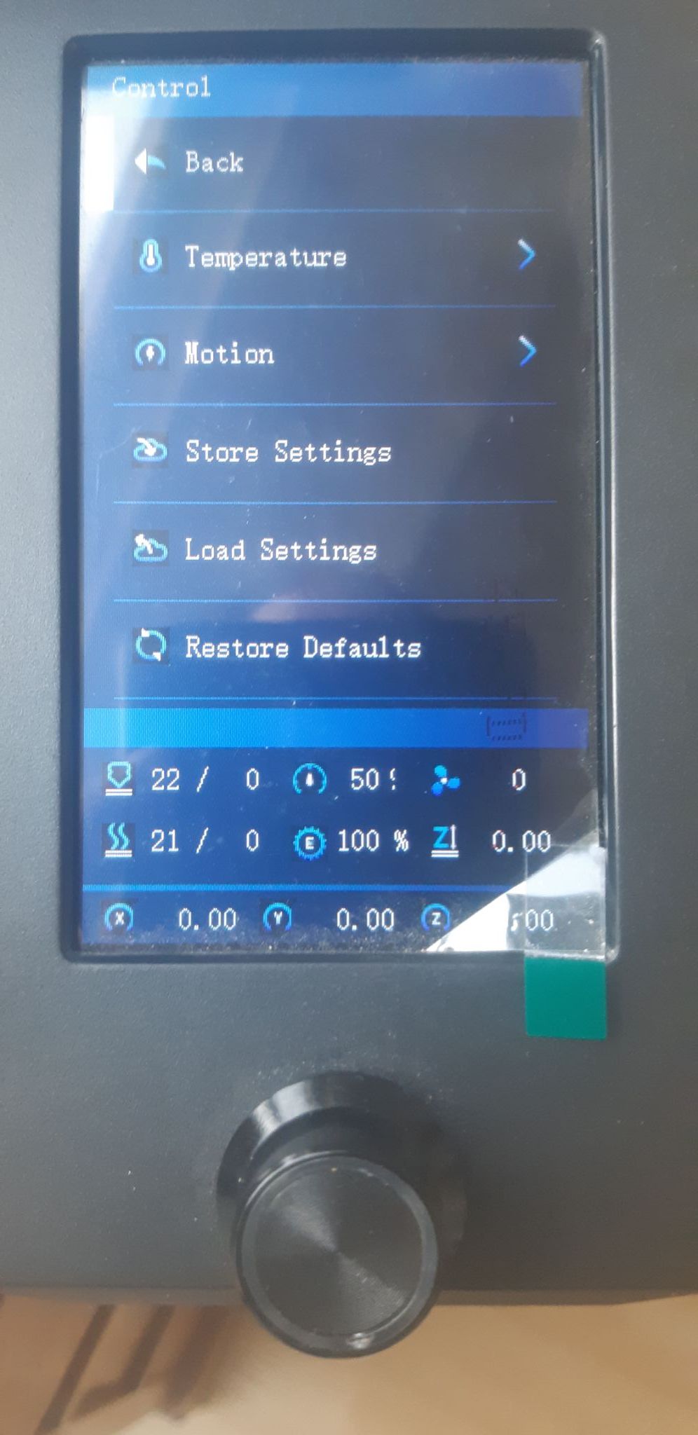

Ok, z offset réglé à -1.3 ; par contre je n'ai pas de menu level comme indiqué dans certaines vidéo, du coup je cherche quoi ?
Est ce que je dois rentrer mes -1.3 dans le Probe Z offset ?
Et je ne trouve pas non plus la fonction Bed levelling...
Je pige pas, j'ai dû rater un cruc : sd enlevée, ma home position est toujours à presque z =  1 cm, je n'affleure pas la plaque de PEI...
dans probe offset, c'est plutôt les distances X et Y entre la buse et la pointe du BLtouch que tu dois mettre.
pour le z-offset normalement tu dois avoir un save quel que part ou un store setting.

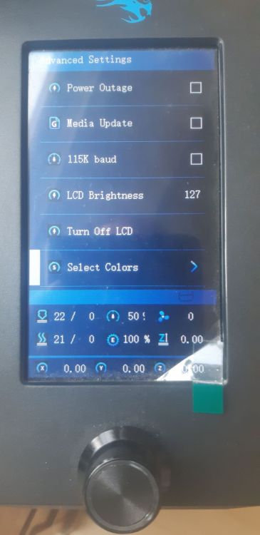

Je n'ai jamais utilisé Miscroc j'ai failli, mais je suis passé sur la V2 de Jyers à klipper avec le sonicpad.
Mais quand je suis passé à Jyers avec le BLtouch, j'ai du reflashé l'écran autrement je n'avais pas les bonnes icônes dont l'autolevel
que je fusse avec les firmwares de Creality ou Jyers.
As-tu flashé l'écran ?

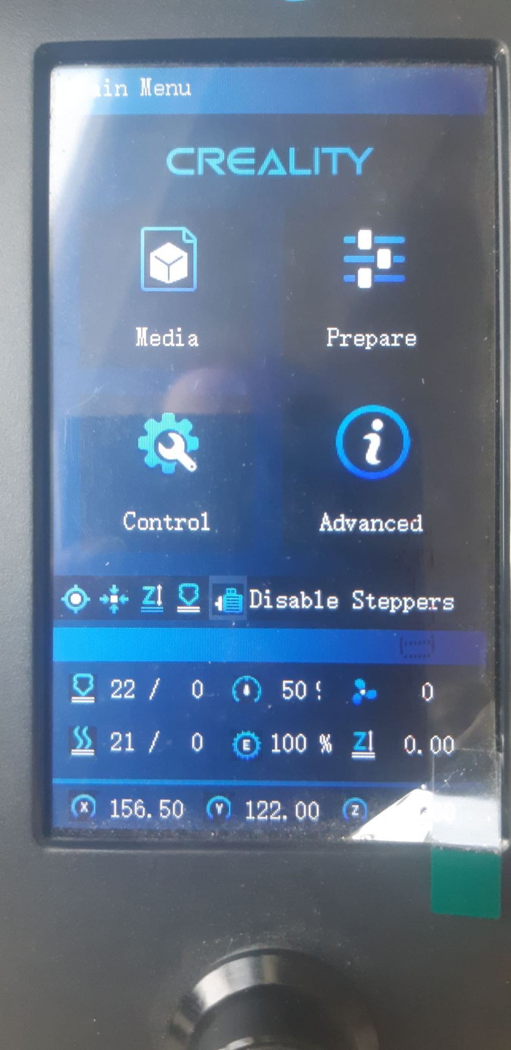

Dans mon menu Probe settings, j'ai :
Probe X Offset -41.5
Probe Y Offset -7
Probe Z Offset -4,94

Bah je suis un peu perdu = est ce mon Z est bon, du coup, et est ce que ma buse va pas me cramer le lit ?
J'ai tout remonté, et bien entendu, il me reste une petite vis allen...

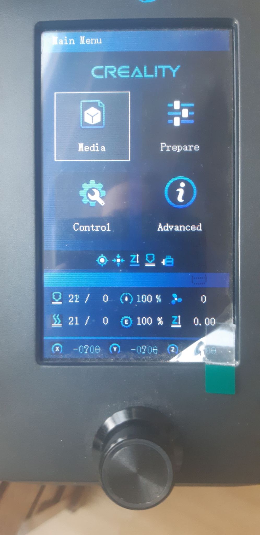

Bon, rallumage à nouveau, et là dans mon probe z offset j'ai 0... 'comprends rien...

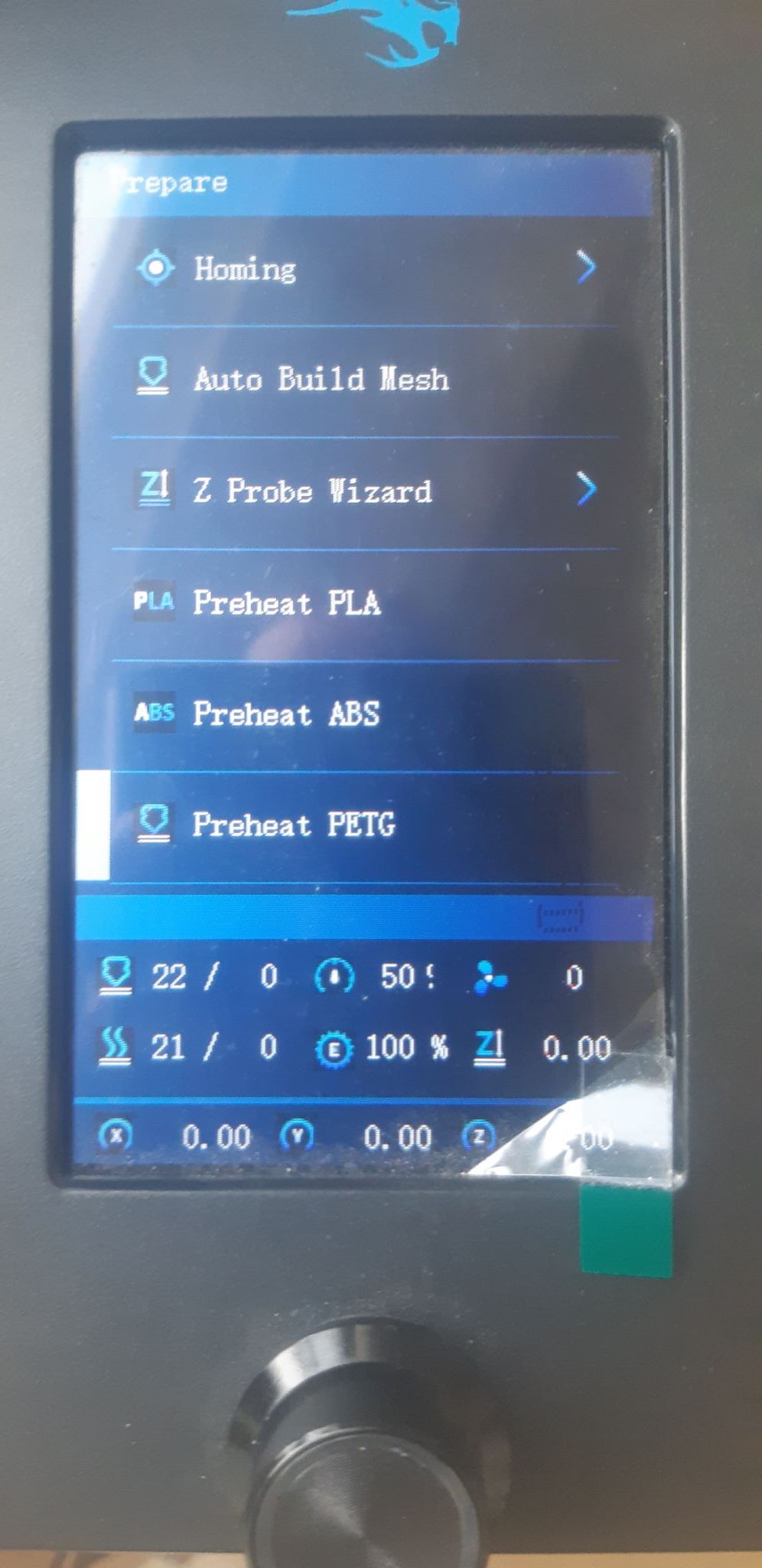

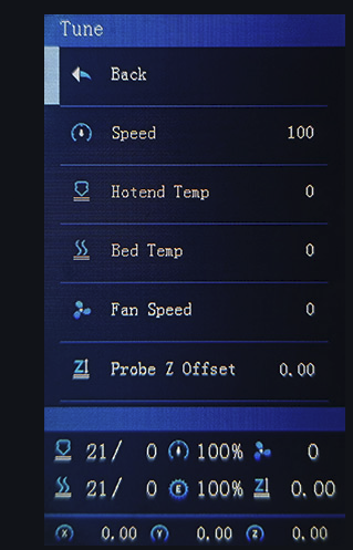

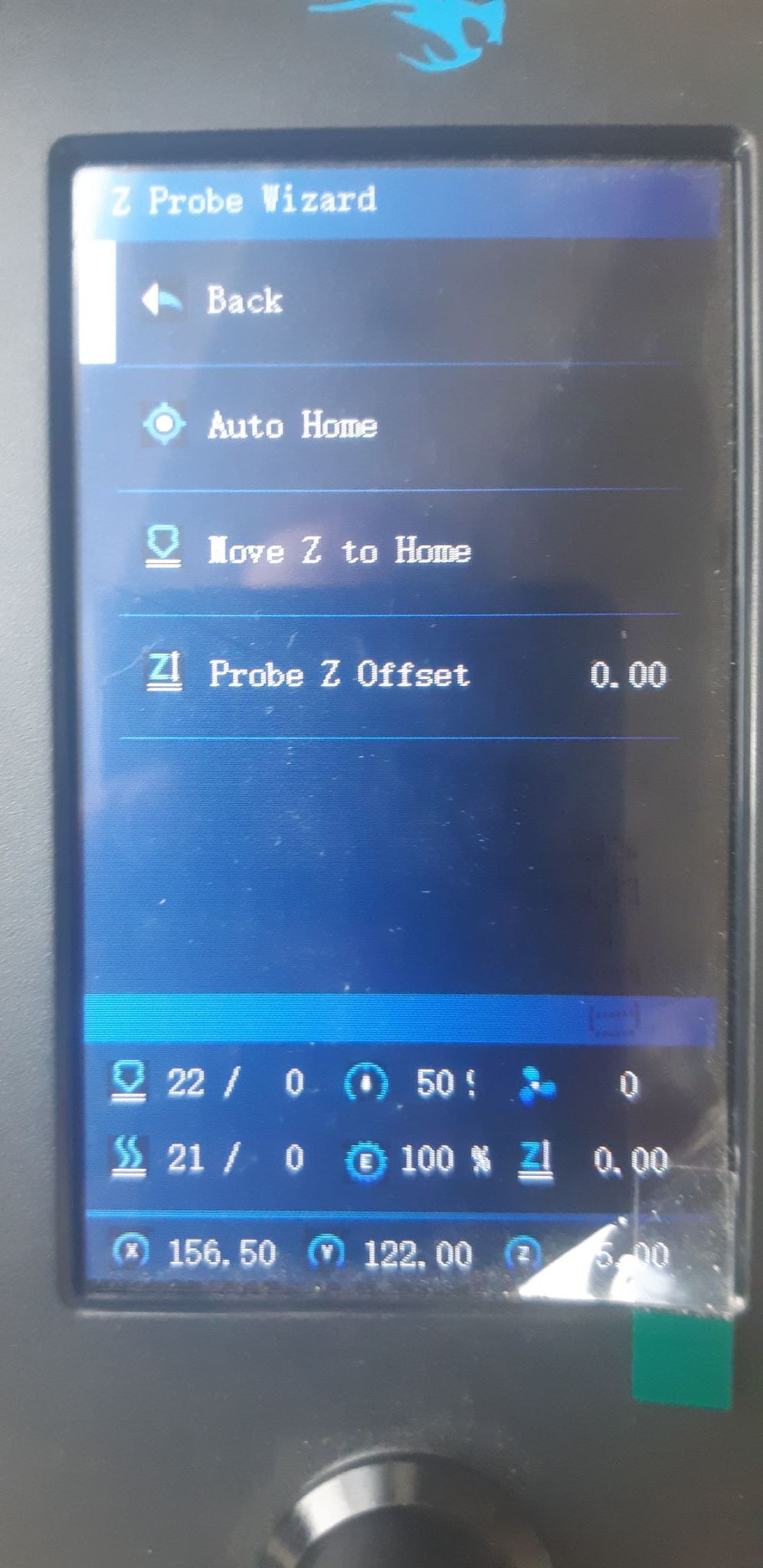

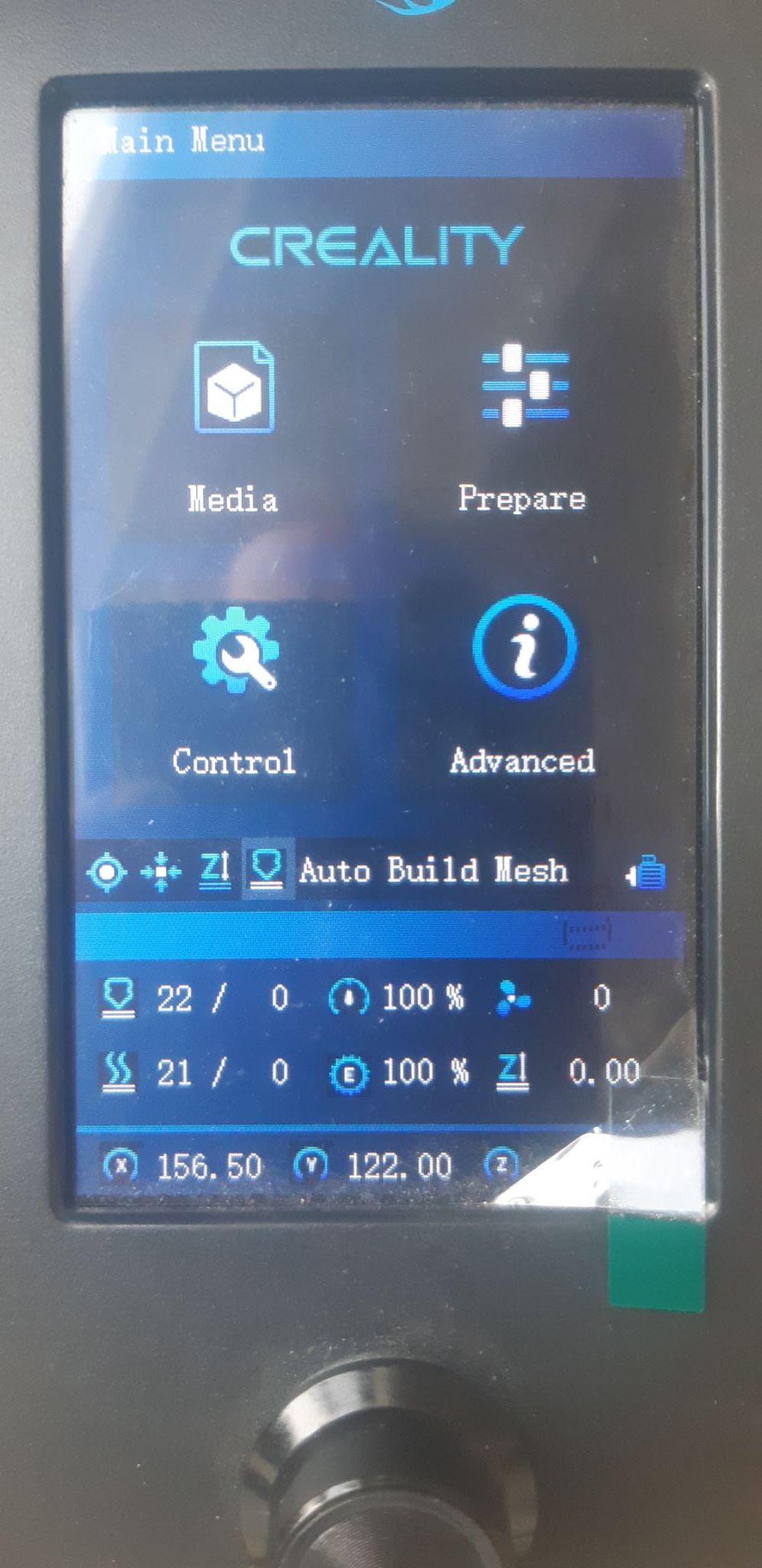

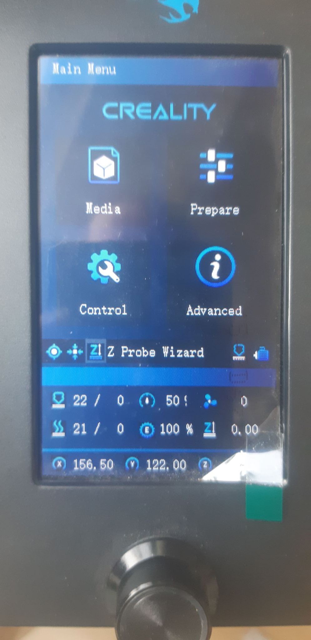

Si j'ai bien compris, tu es passé en firmware Miscroc ?
Est-ce qu'après le flash de la carte mère tu as des menus différents avec la possibilité de level ?
 pour le z-offset dans les settings, laisse courir,
mais dans le menu tune tu devrais avoir un truc comme cela pour lancer le réglage du z-offset.
@RFN_31 toi qui connaît Miscroc, qu'en penses -tu ?
Modifié (le) par hyoti
ortho
  Le 15/09/2024 at 12:45, hyoti a dit :
Dérouler

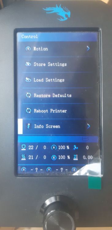

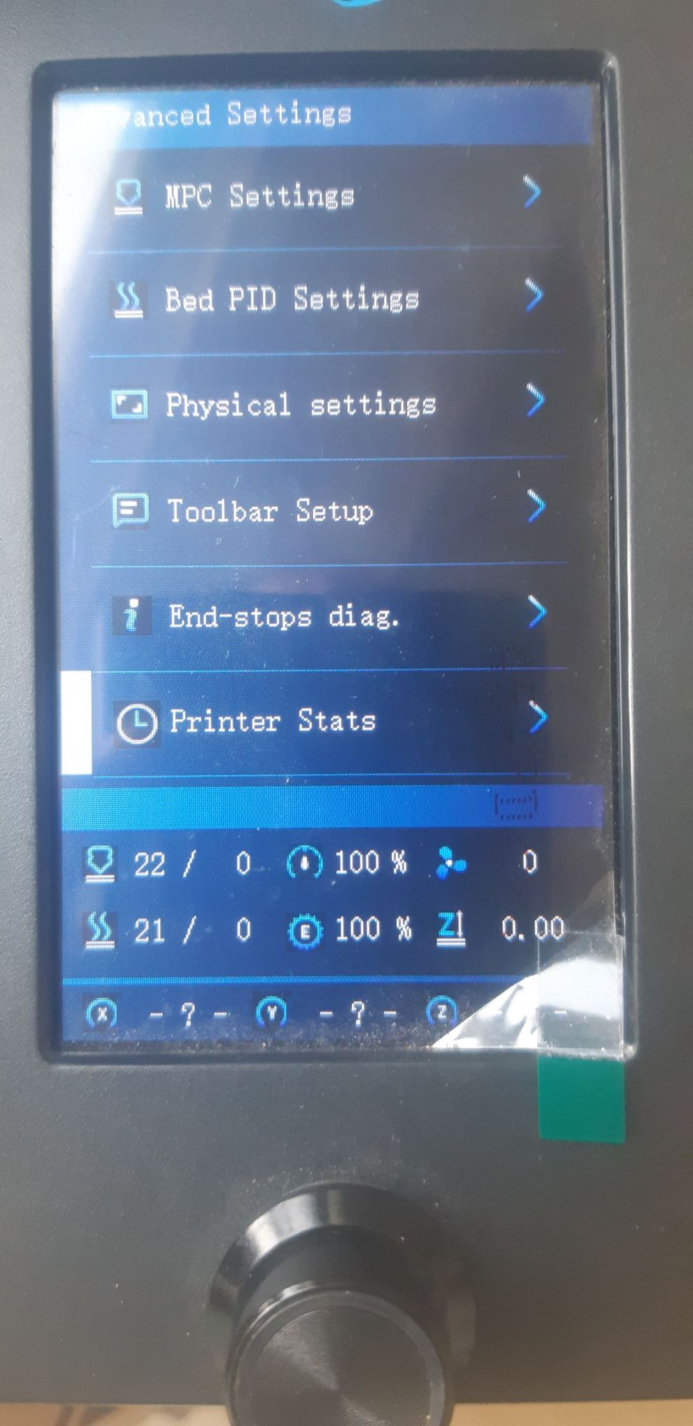

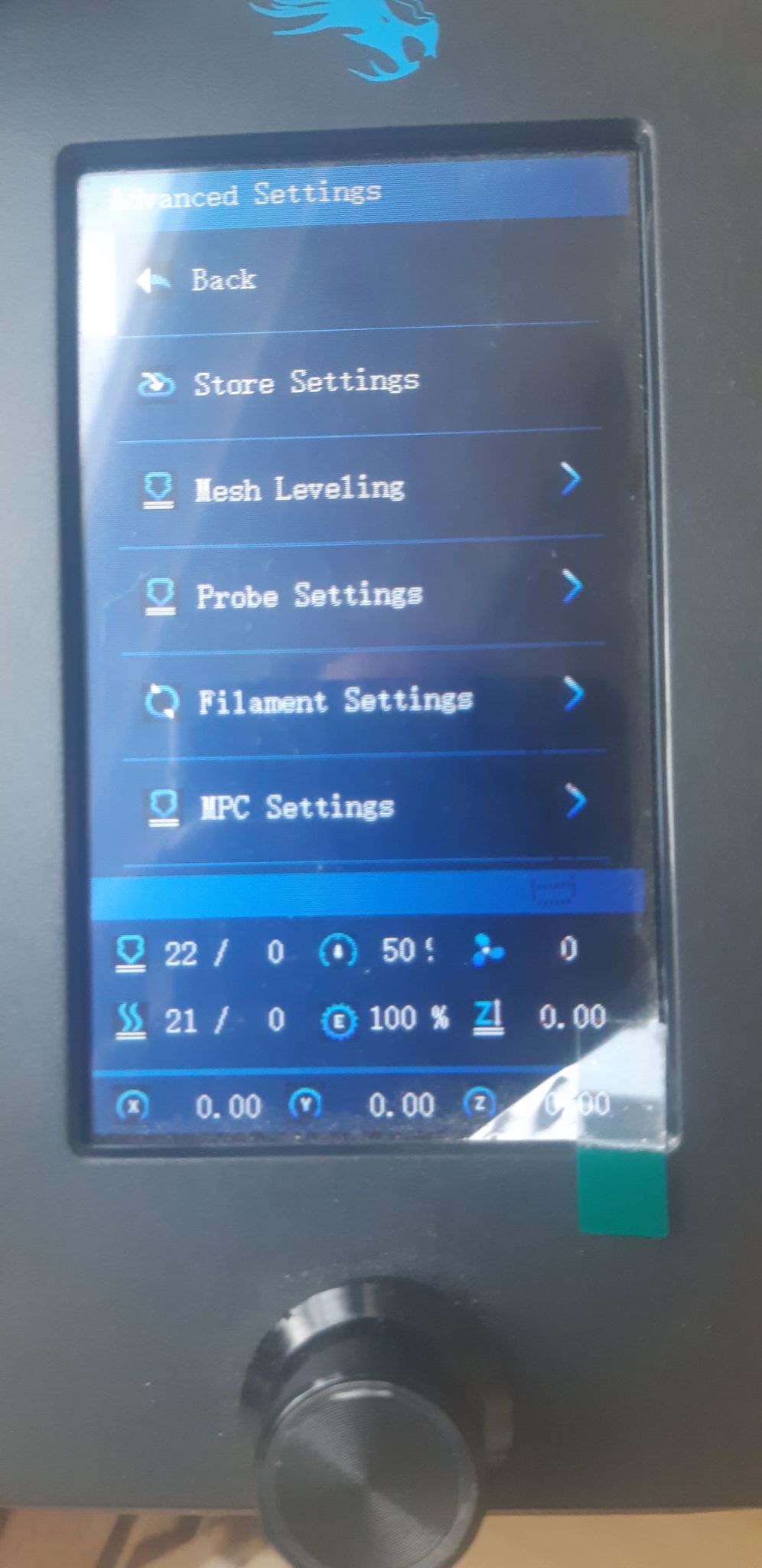

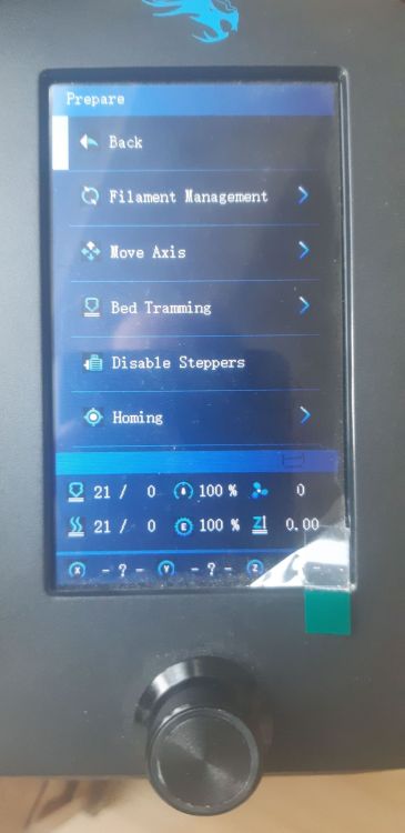

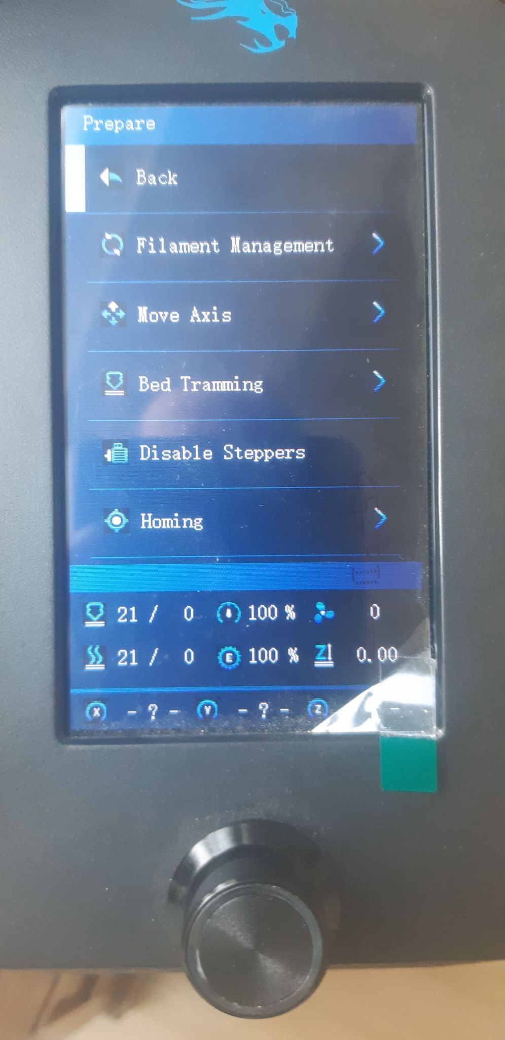

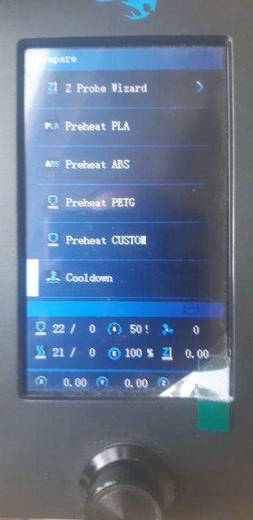

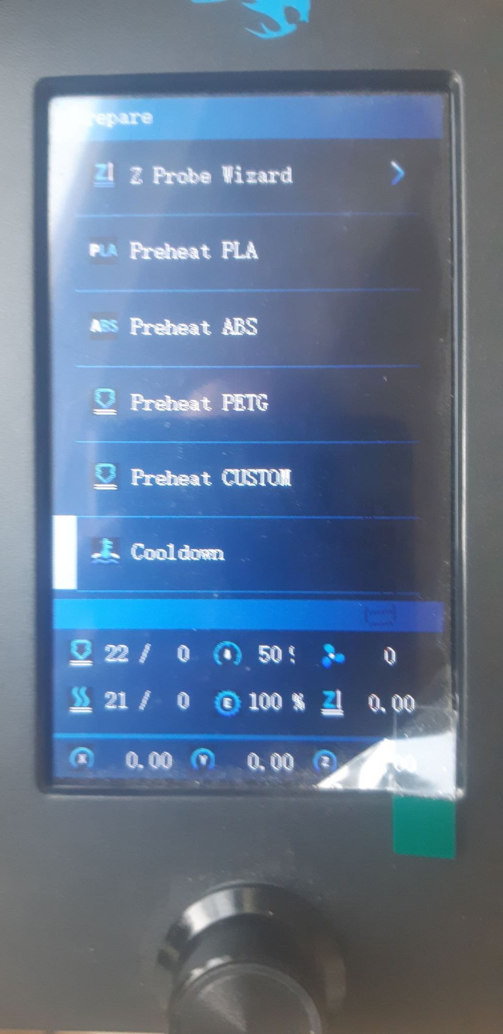

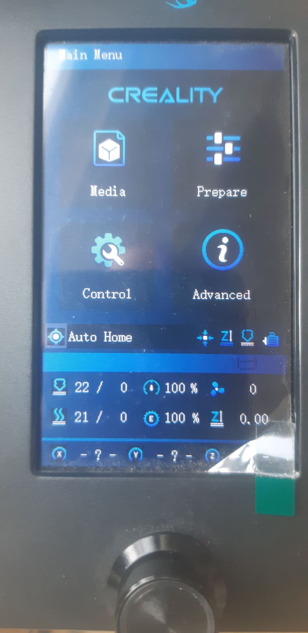

oui bon çà va être fastidieux à lire, mais je te mets toutes les pages carte sd dans la machine :
20240915_150510.thumb.jpg.134686cc0ba0853cacdbe6dab4b1cc8a.jpg20240915_150525.thumb.jpg.2a9bde8730eefd7d5e5e097cdbff9e1d.jpg20240915_150537.thumb.jpg.75d2321630d4a3db3385744f306d07c4.jpg20240915_150547.thumb.jpg.28342e03c7b4e93229589fb9e3065cd4.jpg20240915_150559.thumb.jpg.365ebccf9f1f073e1bcc2249d3189121.jpg20240915_150609.thumb.jpg.dfe88d63046a32574643eedb1f38842c.jpg20240915_150619.thumb.jpg.3dcba8559b050163a6d52acc3a6dd763.jpg20240915_150631.thumb.jpg.4598596bffe2d61592a8cf2554116b40.jpg20240915_150641.thumb.jpg.dac7ac04b947137bcdbd6924d902b3b5.jpg20240915_150650.thumb.jpg.ecf10bfafe58881378316bcc36f029a2.jpg20240915_150704.thumb.jpg.e6449b7b583fe6d584fb779c2ee8a33d.jpg20240915_150735.thumb.jpg.fccd09e40809ef95bc470ad5e6281d60.jpg20240915_150744.thumb.jpg.8778f8c327ced67f7ae10239a70db4ac.jpg20240915_150759.thumb.jpg.d9c2ccd4906083c800d561b47538b4d1.jpg20240915_150806.thumb.jpg.88644c97d53e9360123404bf10096c3b.jpg
IL manque juste entre auto home et z probe wizard le menu traming wizard... que je découvre, au passage, y a t il un réglage plateau à faire quand on a lancé le traming wzd ?
Bon c'est bien flashé,
qu'as tu dans le menu "probe Z-offset" action et un store setting après ?
_______________________"Mesh leveling" et pour les display du Mesh ?
On voit la version du firmware au moment du démarrage.
Et d'après ce que je vois, c'est bien le bon firmware.
Il faut faire le bed tramming, puis le z-offset et enfin un mesh qu'il faudra enregistrer. Et après ça devrait rouler.
