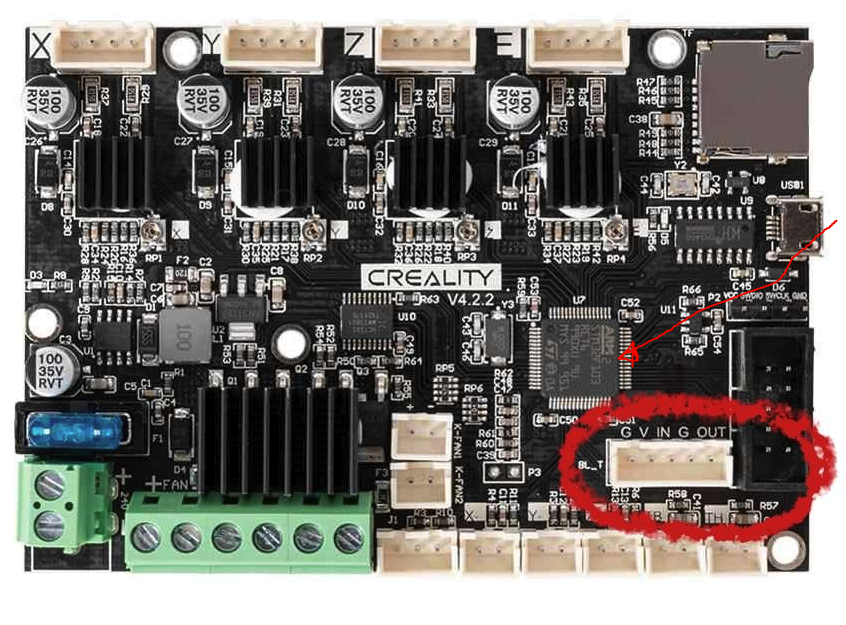

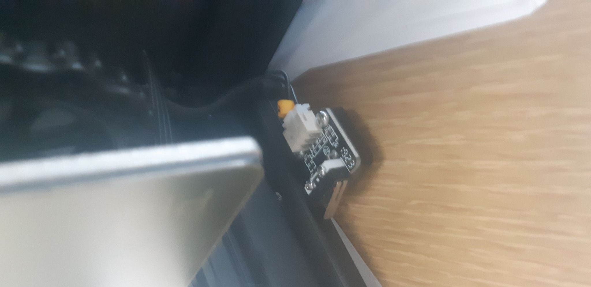

pour le CR-Touch là
Débrancher le Z-endstop et retirer ou déplacer ce capteur.

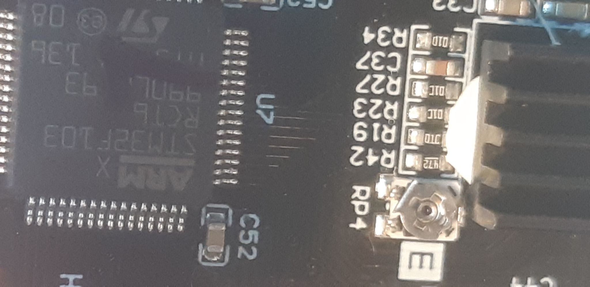

Pour flasher le bon Firmware, regarder le processeur sur la carte mère, (flèche rouge)
Soit un ST Micro STM32F103RET6 ou RC à la place de RE
Ou un GD32xxxxx de chez Gigadevices.

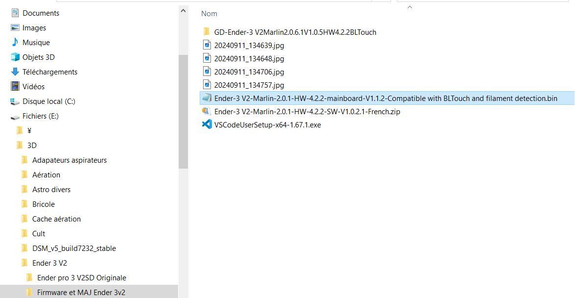

Ok c'est çà :
  Le 11/09/2024 at 12:26, hyoti a dit :
bon Firmware
Dérouler
du coup c'est çà ?

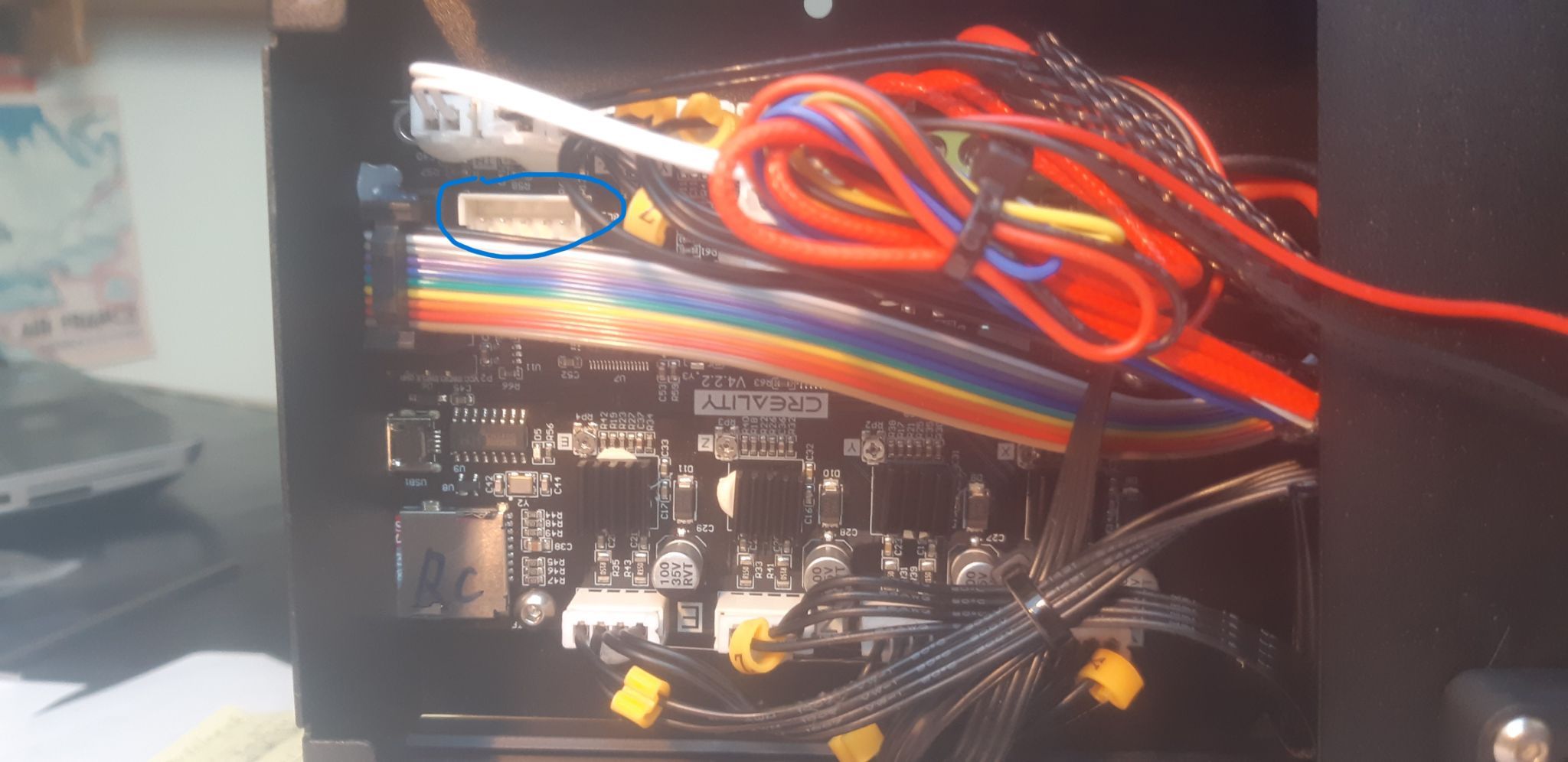

Donc je vire le capteur de cote Z, soit celui ci :
ET je branche le CR touch là :
Pour le firmware : une manip particulière à faire ? (A part @gerardm pas dans le noir !) (ce shadock est il spécialiste de résistance des matériaux, ou il est de Gérardmer , 😉)

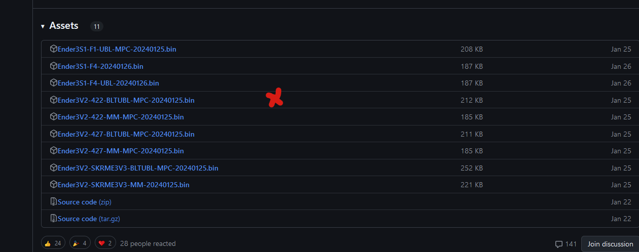

Oui c'est le bon firmware du côté Creality

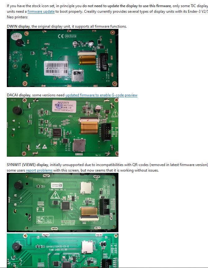

Après tu auras peut-être besoin de reflasher l'écran (à partir du lecteur µSD qui est à l'intérieur de ce dernier, il faut l'ouvrir)
En firmware alternatif qui est nettement mieux tu as celui de Miscroc avec des possibilités en plus dont plus de points de mesure du plateau avec le CRtouch
https://github.com/mriscoc/Ender3V2S1/releases/tag/20240122
Les firmware.bin précompilés sont en bas de page.
Si tu as besoin de reflasher l'écran :
https://github.com/mriscoc/Ender3V2S1/wiki/How-to-update-the-display

Copier le fichier firmware.bin sur la racine d'une carte µSD formaté en FAT 32 4096 (donc taille max 16Go) (de préférence une carte de qualité type Sandisk, Kingston,...
Mettre la carte dans le lecteur, allumer la machine environ 30 secondes pour que le flash se fasse (changement couleur écran)
éteindre retirer la carte et remettre la lumière !!😆

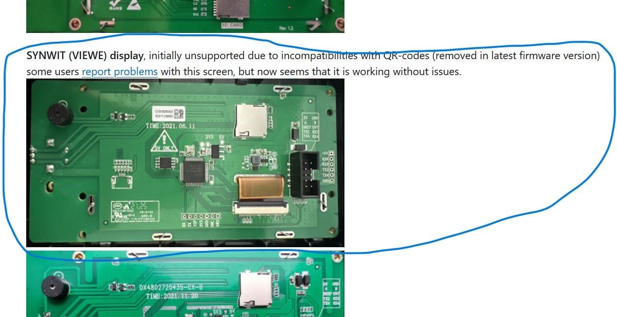

Pour voir  la carte écran :
Tu   le retires du support,débranches le câble et le retournes,
Tu retires les vis  et le capot,
tu aura aussi accès au lecteur µSD.

@RFN_31 bonjour, ok merci. En attendant, j'ai fait à la main comme me l'a suggéré @hyoti
Mais bon, ma carte est celle ci :
Alors peut il y avoir un pb ? quelqu'un a t il un retour ? Ca l'fait ou pas ?
