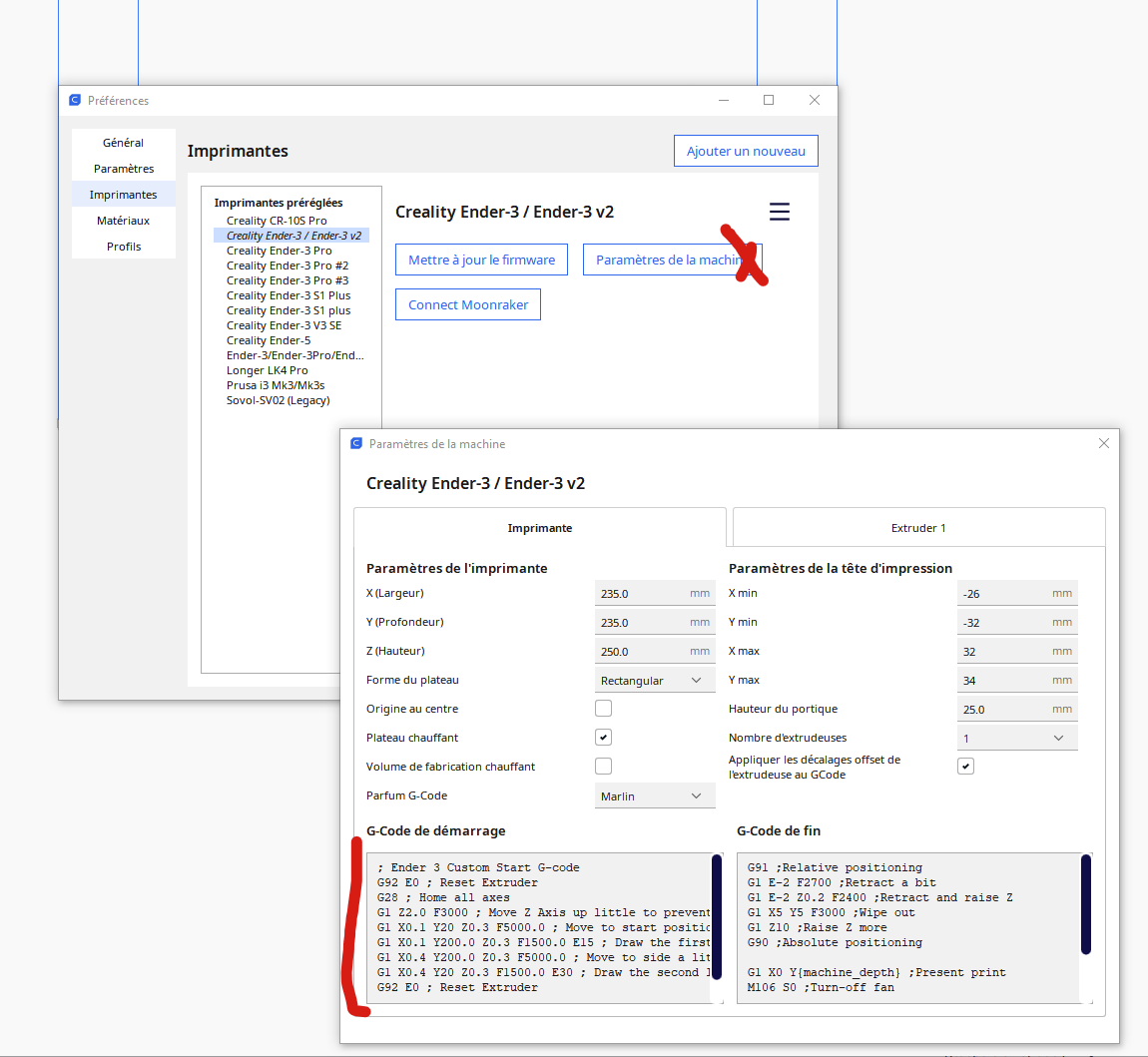

M420 S1
C'est quoi et comment l'intègre t on ?
Cela rappelle les valeurs de la cartographie du bed, leveling qui ont été enregistrées dans la mémoire de l'imprimante
et le prend en compte pour corriger les variations de hauteur du plateau pendant l'impression.
d'ailleurs tu dois voir en début d'impression le z qui varie un peu lorsque la tête se déplace en X-Y.

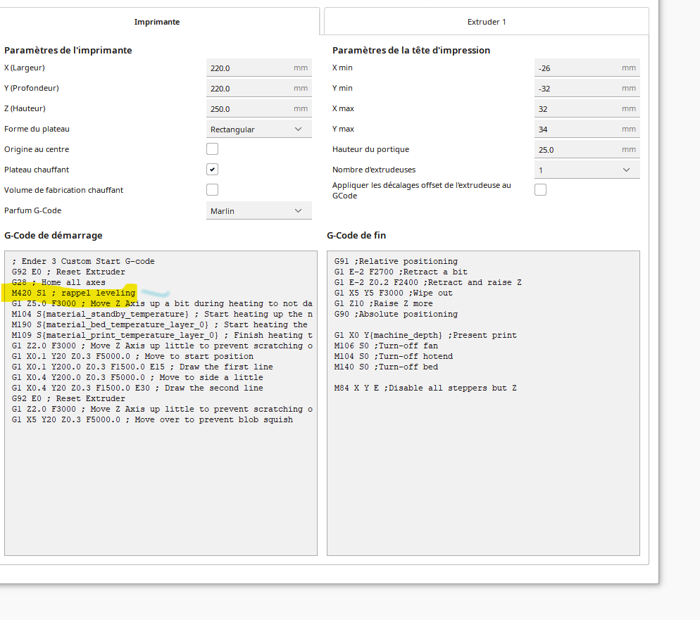

Il est à mettre dans le gcode de démarrage du slicer après la ligne G28.

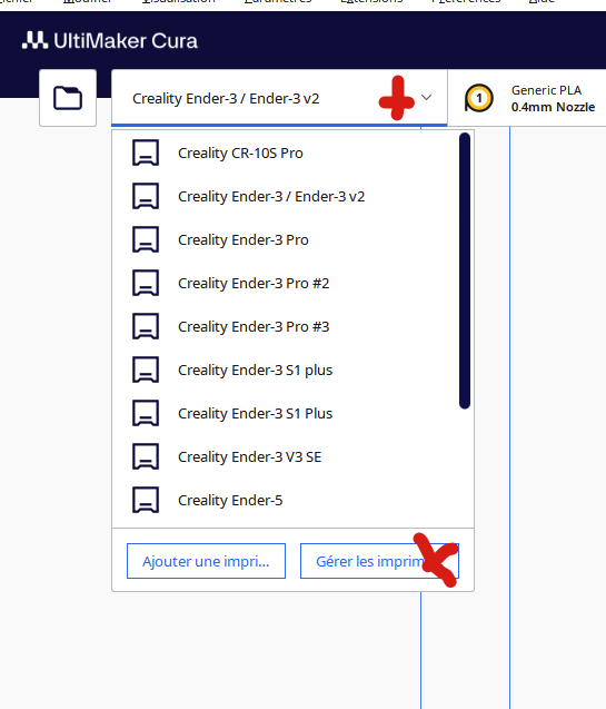

Dans Cura et Creality slicer c'est là :
Dans la fenêtre g-code de démarrage aller en fin de ligne G28  faire un retour chariot,
sur la nouvelle ligne rentrer M420 S1 ; rappel leveling
Si à la place de M420 S1, tu mets un " G29 ; autolevel " il te fera un palpage du plateau complet avant chaque impression.
Si tu utilises un autre slicer tu trouveras la partie g-code de démarrage du côté des paramètres de la machine.
Voilà cela va se faire.

Tu as bien rajouté le M420 S1 dans le gcode de démarrage du trancheur lorsque tu fais le test du cordon,
autrement il ne corrigera pas les défauts de planéité du plateau.

ok, j'ai mis le  M420 S1 pour le moment, je tente un essai.

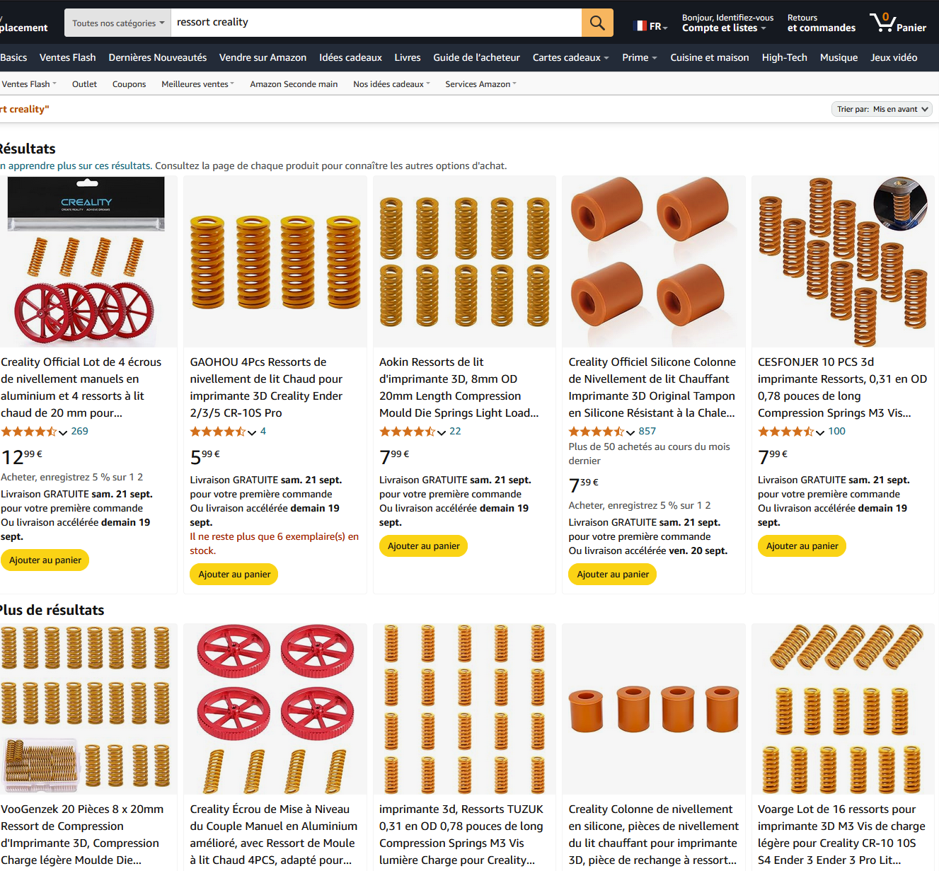

Pour les ressorts stocks, ce n'est pas vraiment un problème, mais avec les ressorts jaune ou orange qui ont un domaine d'élasticité plus grand,
le réglage du plateau avec les molettes est nettement plus facile. (avec plots silicone aussi mais différent).
Une marque, peut-être ?
Par exemple sur Amazon tu fais une recherche avec ressort Creality.
Tu as aussi les plots silicone, il y en a un qui est moins haut que les autres celui qui se met à l'endroit ou entre la connexion électrique du plateau.
Il y a 11 heures, RFN_31 a dit :
Pour les ressorts il y a aussi des entretoises en silicone.
Bonjour Hyoti...  silicone vs métal ?
Merci
Perso, j'ai monté les ressorts jaunes. J'ai bien les entretoises mais j'attends une occasion pour les mettre en place.
(pour dire que les ressorts suffisent : il suffit de les comprimer un minimum pour obtenir une rigidité suffisante.)
Modifié (le) par RFN_31
Sur la Ender 3 v2, j'ai mis des ressorts jaune aucun problème, le plateau ne bouge pas.
Sur la S1 plus j'ai mis des entretoises silicone (pour Artillery car quatre de même hauteur sur la S1 plus)
Aucun soucis c'est bien calé.
Juste avec les plots silicone l'effort pour tourner les molettes est plus grand,
pas le même type d'élasticité.
Donc au choix :

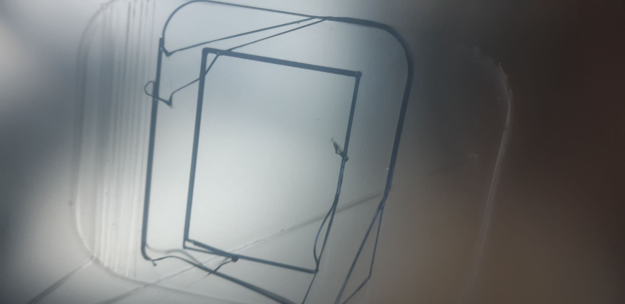

Bonjour Messieurs une grosse surprise à l'impression d'une bague M48f/M42m pour astro avec astroprofile pour pas de vis dédiés. J'ai mis un sujet hier "filetages bons et pas bons" et j'attends une réponse.
Bref ci joint les images d'une impression carrément, passez moi l'expression, merdique; j'ai eu ce genre de pb sur l'ancien plateau en verre, pb que je n'avais jamais eu sur une 50aines d'impression (je n'imprime pas beaucoup). Je mets à la suite les images  F360, Cura et  impression.
Précédent pb avec un plateau en verre pour un écrou M10
Fil Jayo PLA + (même fil avec un précédent problème d'impression d'écrou M10)
A noter que là où est le taraudage M48  pour la bague M48f/M42m l'impression implique un support : est ce incompatible ? (il n'y en avait pas pour l'écrou)
Merci pour vos lumières et si vous avez du temps à perdre, merci de jeter un oeil à mon post "filetages bons et pas bons" : je ne savais pas si je devais continuer la discussion ici qui, somme toute résumait une installation de PEI, ou sur un nouveau post, ce que j'ai préféré faire.

Bonjour et merci. Désolé, mais je ne suis pas un pro de l'impression : qu'est ce à dire ? Et 200 c'est quoi ?
Bon un imbroglio dans mes réponse : les 2 images sont celles d'une tentative supp d'impression avec une 1ère couche nettement écrasée...
nouvelle tentative après avoir reréglé le bed...
C'est carrément le bordel en XY !!
200, c'est la température de la buse. Pour le PLA, 200°C est probablement une bonne température, mais pour déterminer la température idéale, imprimmer une tour de chauffe est à envisager.
Pour les impression, ne t'arrête pas aux contours : je serais curieux de voir une première couche terminée : la manière dont le slicer travaille dans l'ordonnancement des déplacement peut interroger mais je reste toujours ébahi de regarder faire car les résultats sont étonnants.
Et dans ton cas, un filetage n'est rien d'autre qu'une succession de cercles plus ou moins ronds avec un centre qui se décale d'une couche à une autre.
Donc je crois que tu conclues trop vite à une échec

As tu bien regardé les images de ma pièce entière...
il y a 58 minutes, RFN_31 a dit :
Mais ok, je retente.
C'est la 1ère couche : pas de radeau; c'est carrément pas concentrique et écrasé ! Bed leveling refait.
