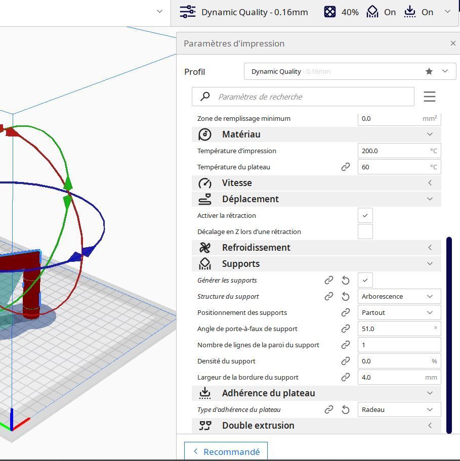

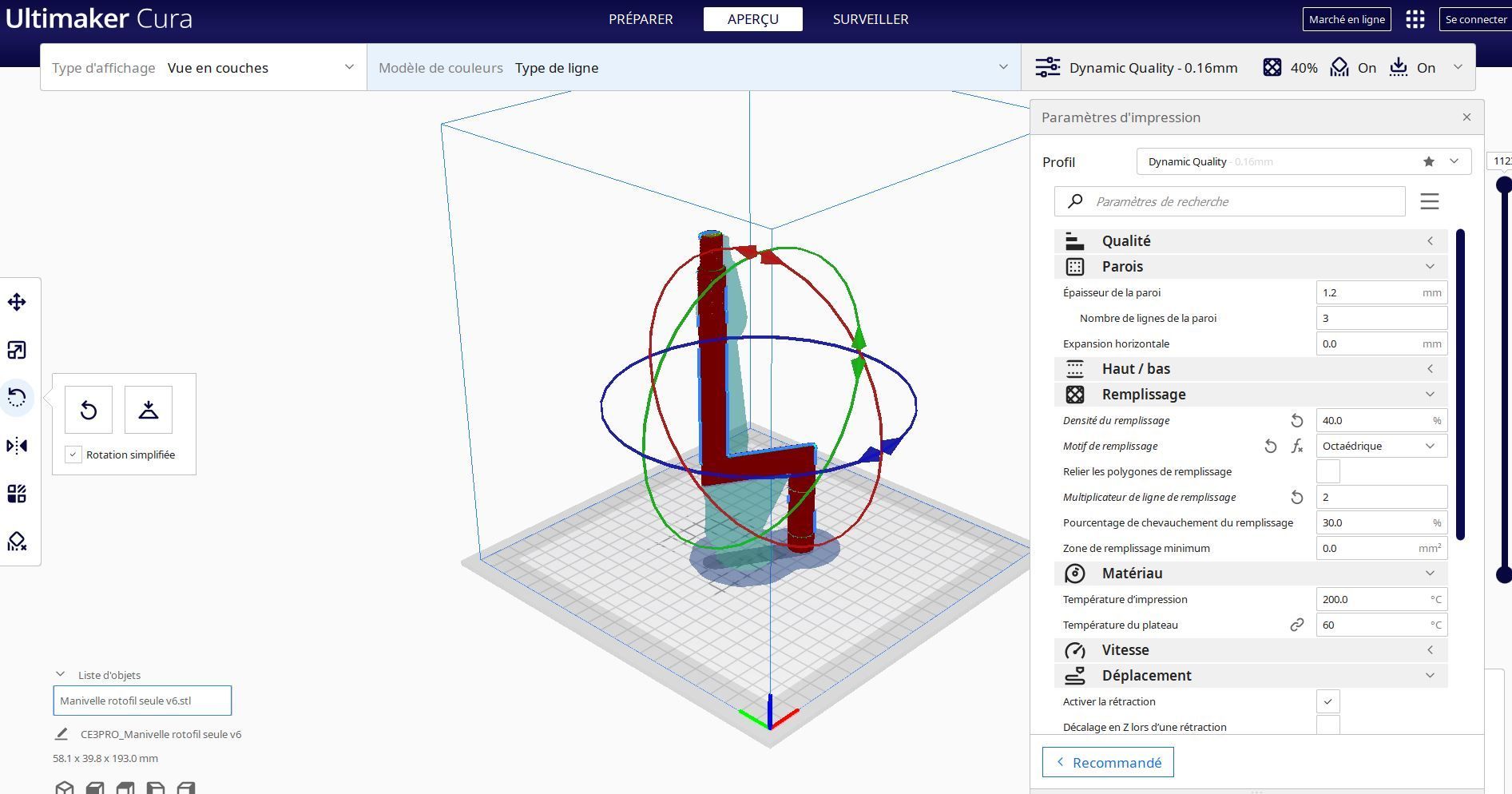

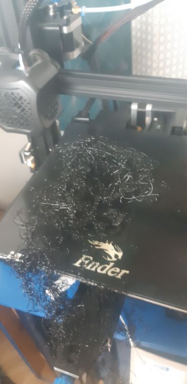

gri3d PostĂ©(e) Septembre 6, 2024 PostĂ©(e) Septembre 6, 2024 Bonjour Ă tous et toutes. Jusque lĂ tout allait bien avec mon ender 3v2 achetĂ©e il y a un peu plus de 2 annĂ©es. Il est vrai qu'elle ne fonctionne pas Ă plein pot. Mais depuis peu j'obtiens des impressions dĂ©saxĂ©es, de travers et des paquets de nouilles. Mon projet consiste en en manivelle avec un filetage en bout pour y ajouter un Ă©crou afin de serrer une bobine pour enrouler du rotofil. Mais Ă©videmment, le pas de vis de la manivelle est fragile alors crac : l'Ă©crou, la bobine serrĂ©e et le filetage de la manivelle dĂ©solidarisĂ©s de la dite manivelle, cassĂ©e, donc. Alors je me suis dit que mon remplissage Ă©tait fragile, j'ai donc, dans Cura, choisit un remplissage 1/4 cubique, mais ça m'avait dĂ©jĂ donnĂ© un Ă©crou dont l'hexagone est dĂ©formĂ© avec un taraudage ellipsoĂŻde. J'ai changĂ© dans Cura pour un octaĂ©drique : mĂȘme rĂ©sultat. J'ai nettoyĂ© la buse et lĂ plus de pb de gĂ©omĂ©trie Pourquoi ? Autre pb plus emm... J'obtiens depuis peu des paquets de nouilles sur la manivelle, malgrĂ© un radeau sur mon plateau en verre : Mes rĂ©glages dans Cura sont les suivants :  Merci d'avance pour l'aide ... et mĂȘme en retard   Ok en cherchant sur le net j'ai trouvĂ© l'exdplication m'orientant vers l'analyse de GCode, et oualĂ l'merd... Alors qu'est c'que j'fais d'ce mollusque ?  Merci.

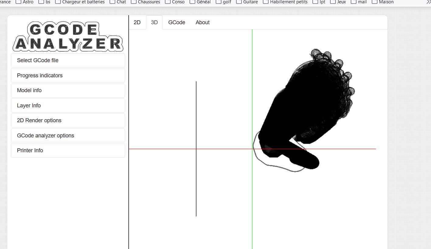

Alain D. Posté(e) Septembre 6, 2024 Posté(e) Septembre 6, 2024 Bizarre, tu peux fournir ton gcode ?

Alain D. Posté(e) Septembre 7, 2024 Posté(e) Septembre 7, 2024 Le 06/09/2024 at 18:20, Alain D. a dit : Bizarre, tu peux fournir ton gcode ? Up ! 1
pjtlivjy Posté(e) Septembre 8, 2024 Posté(e) Septembre 8, 2024 (modifié) @gri3d et bien alors rien de plus facile, partage ton ficher de modélisation et ton stl alors ainsi que comme l'a déjà demandé @Alain D. ton gcode Modifié (le) Septembre 8, 2024 par pjtlivjy
gri3d Posté(e) Septembre 8, 2024 Auteur Posté(e) Septembre 8, 2024 Bonjour, ok... je fais comment copier coller avec gcode viewer ? Du coup il n'y a pas les N° de ligne...
gri3d Posté(e) Septembre 8, 2024 Auteur Posté(e) Septembre 8, 2024 OK j'ai ouvert avec notepad+ ; çà vous va ? ... mrd fichier trop grand... je ne sais pas comment faire. ok je vous mets le fichier orig... que... j'avais pas mis ;)... bah non, trop gros (16595 ko)
Alain D. Posté(e) Septembre 8, 2024 Posté(e) Septembre 8, 2024 Soit tu le compresses (en zip par exemple), soit tu héberges ton fichier ailleurs et met le lien ici
gri3d PostĂ©(e) Septembre 8, 2024 Auteur PostĂ©(e) Septembre 8, 2024 il y a une heure, Alain D. a dit : en zip par exemple Bah ui, que je suis bĂȘte !  Manivelle Gcode.zip
Alain D. PostĂ©(e) Septembre 8, 2024 PostĂ©(e) Septembre 8, 2024 Je ne retrouve pas ton "mollusque" sous CURA, Ă©trange... Question : pourquoi des supports en arborescence ? Des normaux seraient peut-ĂȘtre largement suffisant, pour la partie infĂ©rieure en tout cas. Il faudrait peut-ĂȘtre rĂ©duire la vitesse pour ne pas que çà foire sur la partie supĂ©rieure. Le gcode est diffĂ©rent d'une machine Ă l'autre, Ă prendre en compte !
gri3d PostĂ©(e) Septembre 8, 2024 Auteur PostĂ©(e) Septembre 8, 2024 il y a 40 minutes, Alain D. a dit : Je ne retrouve pas ton "mollusque" sous CURA, Ă©trange... Ok j'ai peut ĂȘtre virĂ© la mauvaise version, pas grave , car : il y a 41 minutes, Alain D. a dit : pourquoi des supports en arborescence ? Des normaux seraient peut-ĂȘtre largement suffisant effectivement, comme je l'ai constatĂ© moi mĂȘme en tentant un support normal, mon gcode ne posait pas de pb il y a 42 minutes, Alain D. a dit : rĂ©duire la vitesse pour ne pas que çà foire sur la partie supĂ©rieure. Ok, merci. Par contre je ne comprends pas : alors que j'ai tjs imprimĂ© avec une bordure sans pb, lĂ je suis, depuis 4 ou 5 impressions, obligĂ© de poser sur un radeau; sinon c'est la paquet de nouilles assurĂ© ! J'utilise toujours la plaque de verre originale, et je la nettoie au sopalin avec eau chaude. Merci.
Alain D. Posté(e) Septembre 8, 2024 Posté(e) Septembre 8, 2024 Eau chaude et liquide vaisselle, c'est mieux. En rÚgle générale, j'utilise de l'ethanol (marque Domestix, chez Leroy Merlin), et de temps en temps un bon dégraissage au liquide vaisselle et eau chade.
gri3d PostĂ©(e) Septembre 9, 2024 Auteur PostĂ©(e) Septembre 9, 2024 Merci. Par contre je cherche toujours une rĂ©ponse pour Le 06/09/2024 at 16:59, gri3d a dit : Mais Ă©videmment, le pas de vis de la manivelle est fragile Quel remplissage me donnera une soliditĂ© plus grande ? Â
Savate Posté(e) Septembre 9, 2024 Posté(e) Septembre 9, 2024 (modifié) Il y a 4 heures, gri3d a dit : Quel remplissage me donnera une solidité plus grande ? réponse de Gascon : ça dépend de la piÚce en général 40% est un bon compromis Mais plus que le remplissage ne nombre de 'murs' et de couches haut et bas est important pour la résistance. le sens d'impression est aussi un point important, par exemple pour ta manivelle, la résistance serait beaucoup plus grande en l'imprimant à plat, les liaisons intercouches étant en général le point faible des impressions  Modifié (le) Septembre 9, 2024 par Savate
gri3d PostĂ©(e) Septembre 9, 2024 Auteur PostĂ©(e) Septembre 9, 2024 il y a 46 minutes, Savate a dit : pour ta manivelle, la rĂ©sistance serait beaucoup plus grande en l'imprimant Ă plat Bonjour @Savate. Merci, mais je ne me vois pas imprimer un filetage Ă plat... Question subsidiaire : qu'est ce qui peut faire que, jusqu'Ă prĂ©sent je n'avais pas besoin, sur la mĂȘme bobine, de radeau alors que depuis une poignĂ©e d'impressions, sans radeau, avec une jupe seule, tout part en .ouilles ? (n ou c au choix
Savate PostĂ©(e) Septembre 9, 2024 PostĂ©(e) Septembre 9, 2024 il y a 6 minutes, gri3d a dit : Merci, mais je ne me vois pas imprimer un filetage Ă plat... en deux parties collĂ©es Ă la fin. il y a 7 minutes, gri3d a dit : qu'est ce qui peut faire que, jusqu'Ă prĂ©sent je n'avais pas besoin, sur la mĂȘme bobine, de radeau Je ne sais pas Ă quoi sert un radeau ... sauf si tu imprimes sur l'eau  Deux raisons principales (qui couvrent 99,999% des cas) 1) Plateau sale (nettoyage : eau chaude + liquide vaisselle + bon rinçage Ă l'eau chaude) 2) z offset incorrect
gerardm Posté(e) Septembre 9, 2024 Posté(e) Septembre 9, 2024 Impression à plat: comme le dit @Savate à juste titre et  usiner aprés impression un filetage dans le plastique.
gri3d Posté(e) Septembre 9, 2024 Auteur Posté(e) Septembre 9, 2024 il y a une heure, Savate a dit : en deux parties collées à la fin. ? Comment colle t on les 2 parties ? il y a une heure, Savate a dit : 1) Plateau sale (nettoyage : eau chaude + liquide vaisselle + bon rinçage à l'eau chaude) Je le fais systématiquement il y a une heure, Savate a dit : 2) z offset incorrect Est à dire calibration du plateau au 4 coins en hauteur ? Dans l'affirmative je le fais aussi. Alors ? le plateau en verre peut il "s'user" ? il y a une heure, gerardm a dit : usiner aprés impression un filetage dans le plastique Avec un filiÚre à métaux ? Merci.
Savate Posté(e) Septembre 9, 2024 Posté(e) Septembre 9, 2024 il y a une heure, gri3d a dit : Comment colle t on les 2 parties ? avec de la colle  Superglue pour le pla, jus d'abs pour l'abs/asa (acétone + filament abs -> pùte qui colle trÚs bien). il y a une heure, gri3d a dit : Alors ? le plateau en verre peut il "s'user" ?  les plateaux en ultrabase, s'usent oui (de préférence il faut les nettoyer sur l'imprimante et chauds pour bien désincruster les micro trous. il y a une heure, gri3d a dit : Avec un filiÚre à métaux ? oui tu imprimes le filetage avec supports et ensuite, si ça ne tourne pas bien, tu passe un coup de filiÚre  il y a une heure, gri3d a dit : Est à dire calibration du plateau au 4 coins en hauteur ? Dans l'affirmative je le fais aussi. Si tu n'as pas de bl touch ou équivalent : oui (tu peux utiliser une feuille de cb pour régler plus fin), sinon c'est un autre réglage.
