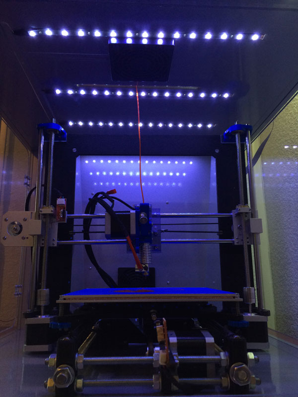

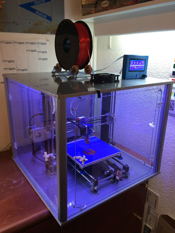

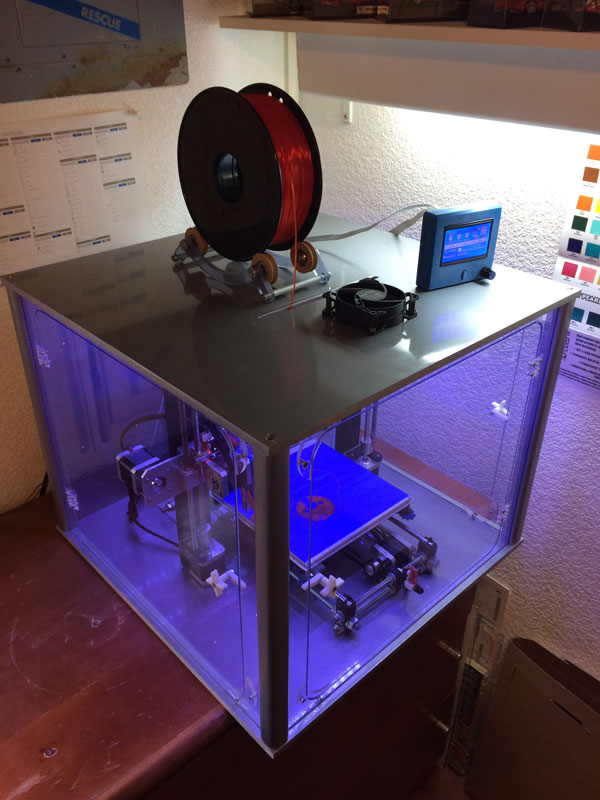

Mon imprimante est finie d'être monté, je n'ai pas encore pu imprimé une seule pièce, encore des soucis avec le débit du filament.
Quelles photos de l'imprimante dans sa box:
  • J'aime 3
Merci.

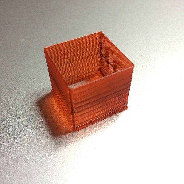

je viens de re calculer la vitesse de rotation du moteur d'extrusion et j'ai pu faire ma première impression de calibrage:

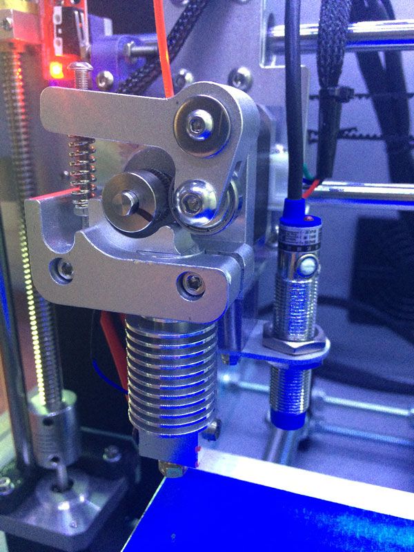

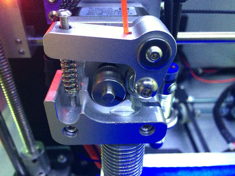

Mais maintenant j'ai un soucis, au moment de l'extrusion du filament, le moteur tourne avec des à-coups et n'arrive pas à fait sortir le filament de facon régulière.
pour info:
j'imprime du PLA à 210° avec un extrudeur E3DV6 en 1,75.

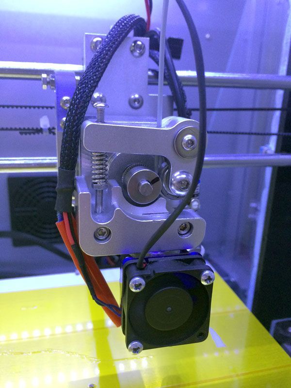

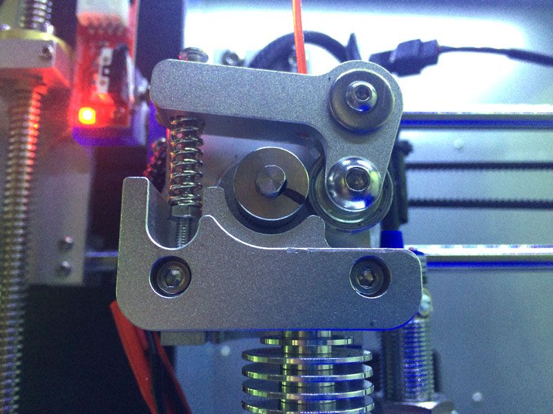

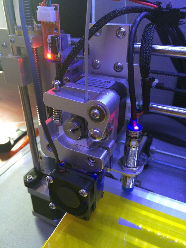

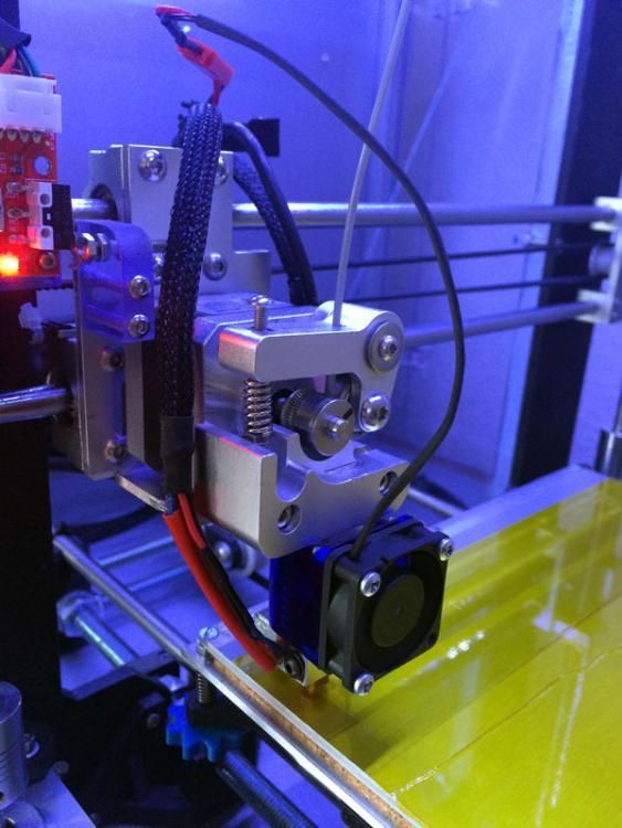

Je vous mets des photos de mon système d'extrusion:
Le pololus est un A4988 réglé à 0,99v
Si vous avez une idée, je suis preneur.

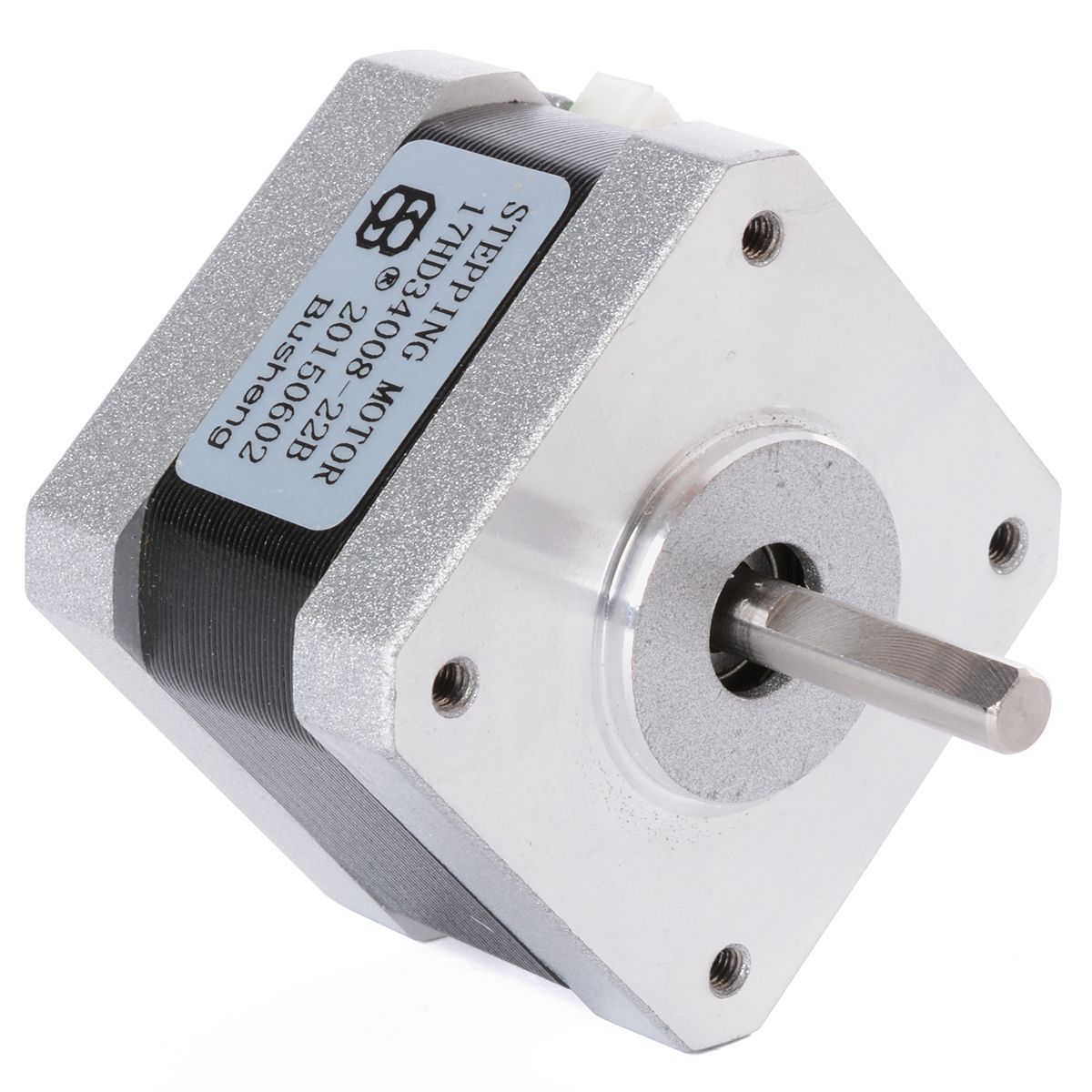

les Spécifications du moteur:
  Conditions de fonctionnement: Environnement Température:-20 ~ 50 C; Humidité relative: 90% Max; Position de montage: axe installation horizontale ou verticale
  Direct-courant enroulement résistance (25 C): 2.3ohm ± 10%
  Wnding inductance: %
  Couple de détente: 12mN. m Ref.
  Couple de maintien:. m (I = 1.5A)
  Max. No-charge fréquence de départ:
  Max. marche à vide fréquence:
  Élévation de température: <80 K
  Étape angle précision: 1.8 degré ± 5%
  Rotary inertie: 38g. cm2
  Moteur Poids: 0.23 kg/pc Ref.
  Résistance d'isolement: froid résistance d'isolement devrait être plus que 100 M Ohm (entre le moteur stator Core et terminal)
  Rigidité diélectrique: la espace entre le moteur stator Core et terminal doit être capable de résister à AC600V/1 s sans tomber en panne.
  Courant de fuite est moins que 1mA.

L'extrudeur qui "claque", il y a plusieurs causes possibles, mais la plupart du temps, c'est un problème de refroidissement de la hotend. Il doit y avoir un ventilateur en permanence refroidissant son radiateur, lequel est branché sur le 12v permanent (directement sur l'alimentation générale).
++JM
j'ai en effet un ventilateur qui refroidi le radiateur et la pièce en même temps, mais il n'est pas branché sur un permanent, je peut l'activer ou pas dans Repetier.
Tu me conseil de le désactiver quand j'imprime du PLA ?
Modifié (le) par picou

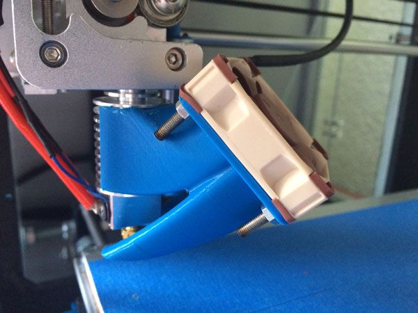

il y a 14 minutes, picou a dit :

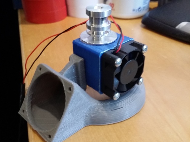

Non c'est un ventilateur qui souffle de l'air en permanence sur les ailettes de ton hotend. Il ne faut jamais l'enlever. Le ventilateur que tu peux actionner ou non avec Repetier, sert à refroidir la pièce.

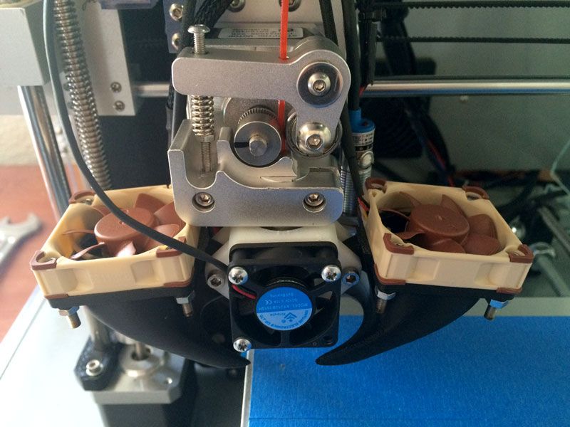

Regardes, à gauche en gris pour refroidir la pièce (que tu actionne ou non avec Repetier) et l'autre avec la pièce bleu tourne en permanence quelque soit le type de plastique (à brancher sur l'alimentation directement comme à dit @J-Max.fr) :
j'ai mis celui là:
je le contrôle avec Repetier, il est préférable dans avoir 2, 1 pour le radiateur et un second pour la pièce ?
Re,
Si tu imprimes uniquement le PLA, tu peux le mettre en 12v permanent sans problème. Dans l'état actuel des choses c'est même une obligation sinon quand tu réduis ou coupe la ventilation toute la hotend chauffe, y compris le radiateur, le filament fond, gonfle, et comme on ne peut pousser dans le mou, tout se coince et l'extrudeur "claque". Tu peux nous croire sur parole là dessus, c'est un des problèmes récurrents du débutant, d'ailleurs on a trouvé tout de suite.
Mais l'idéal est d'avoir ce qu'a conseillé @Donovan-88 c'est à dire un ventilateur dédié à la hotend en 12v permanent (donc non contrôlé et directement branché sur l'alimentation générale 12v) et un ou plusieurs ventilateurs de pièce, lesquels sont branchés sur la sortie 12v variable (D9 sur la RAMPS) et pilotés par le trancheur.
++JM
Je viens de mettre 2 ventilateurs de 40mm sur le D9 de la RAMPS et un ventilateur de 30mm sur le continu.

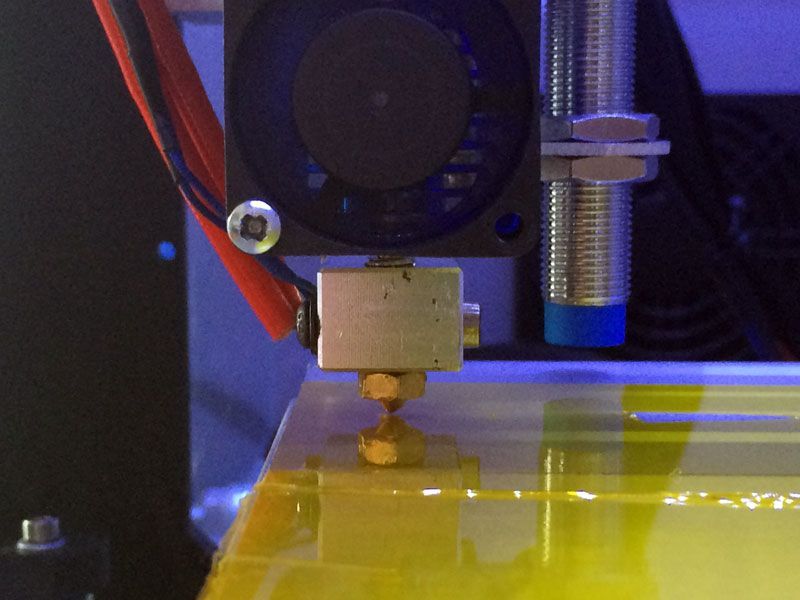

Je n'arrive toujours pas à imprimer, je comprends pas !
J'ai calculé la vitesse de défillement du filament et quand je fais le test à "vide" le filament coule très bien, je suis avec une E3D V6 1,75 et filament PLA.
Calibrage de l'extrudeur:
http://velocirepraptor.com/parametrer-slic3r-le-guide-complet-en-un-seul-article/#premi%C3%A8re-%C3%A9tape-calibration-de-lextruder
Pour que le filament "coule" normalement je suis obligé de monter la température à 220°, en dessous il y à la roue dentellé qui sacade, j'ai aussi vérifier le voltage du StepStick et je l'ai ajusté à 0,99V.
Le plateau est lui à 60°, mais visiblement le filament n'accroche pas.
Mon imprimante est avec un auto level et comme indiqué sur les différents sites, j'ai réglé le 0 avec le "G30" et le "M851 Z0" puis mémoriser le tout avec la fonction "M500".
Mais je pense qu'il y a quelques chose qui ne va pas dans le réglage de l'EEPRON, mais je ne trouve rien à ce sujet.
Je vous mets des vidéos pour que vous puissiez vous rendre compte:
