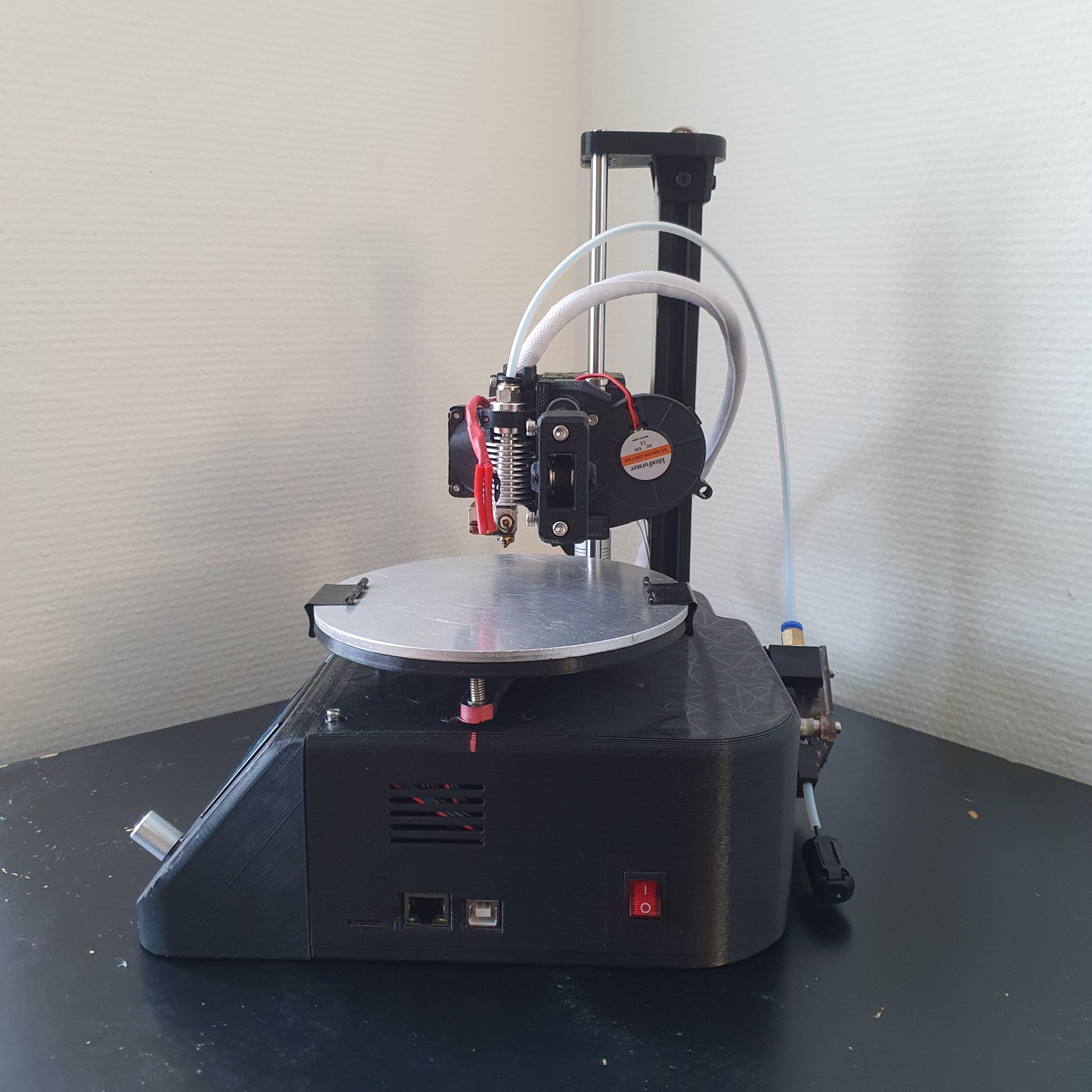

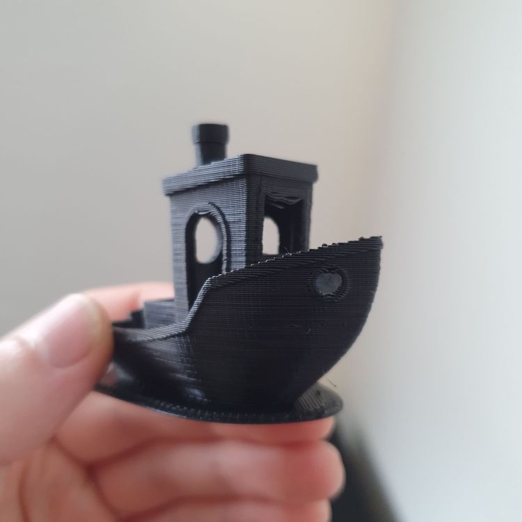

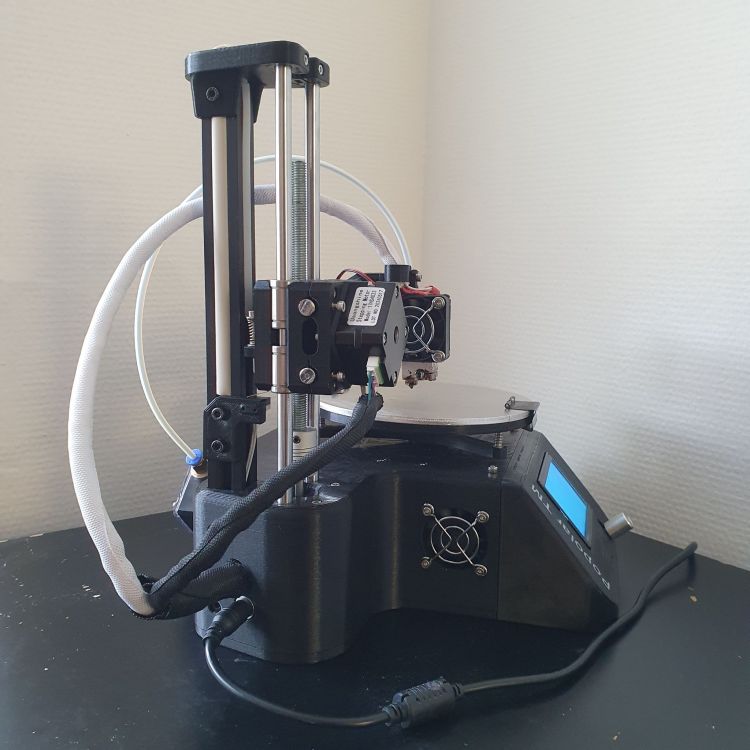

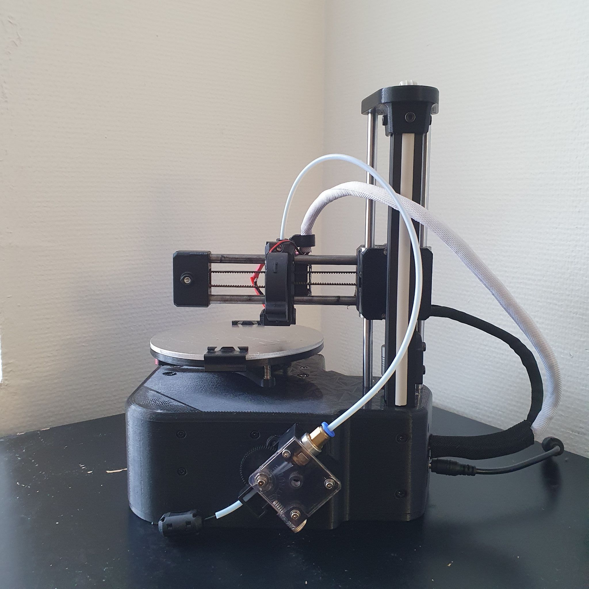

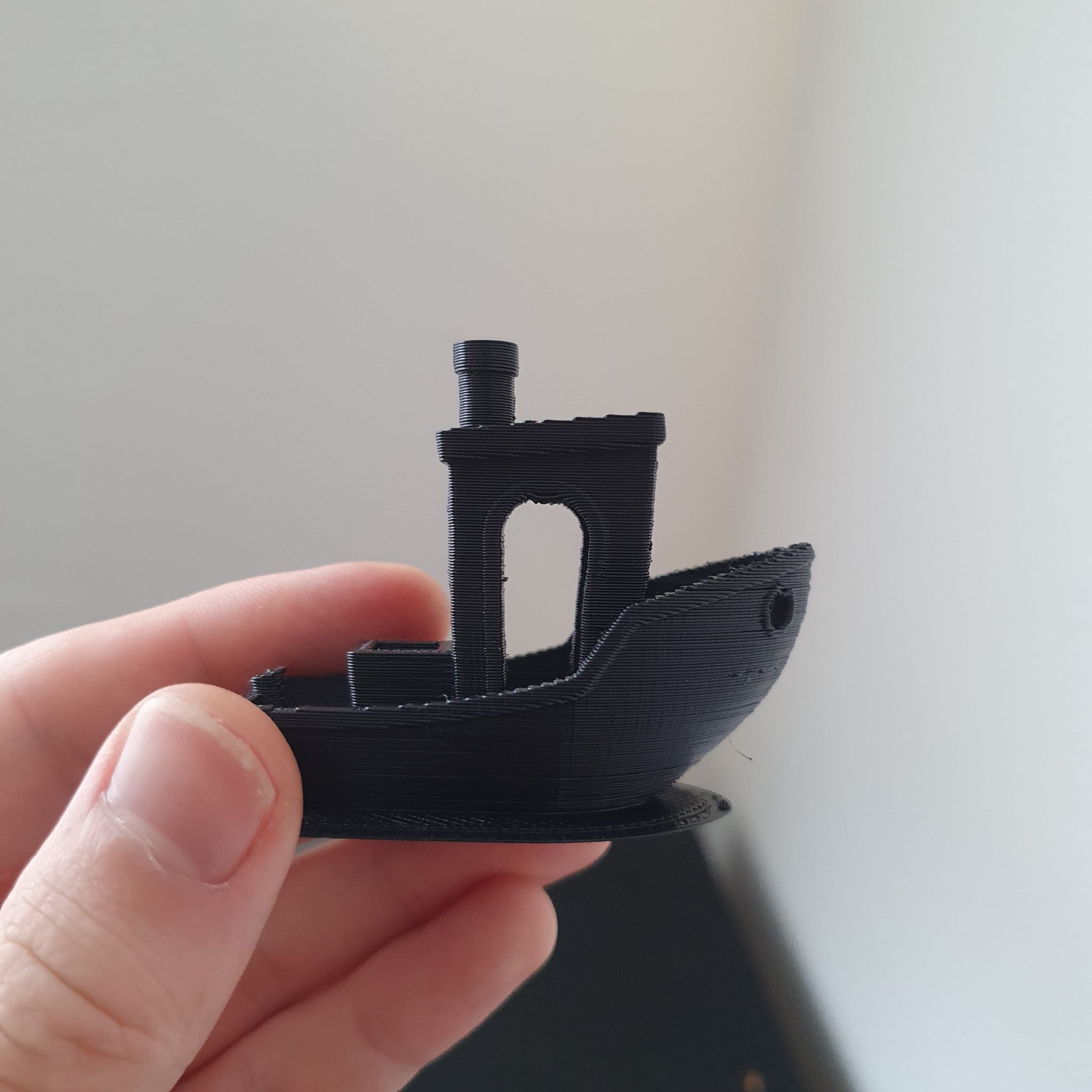

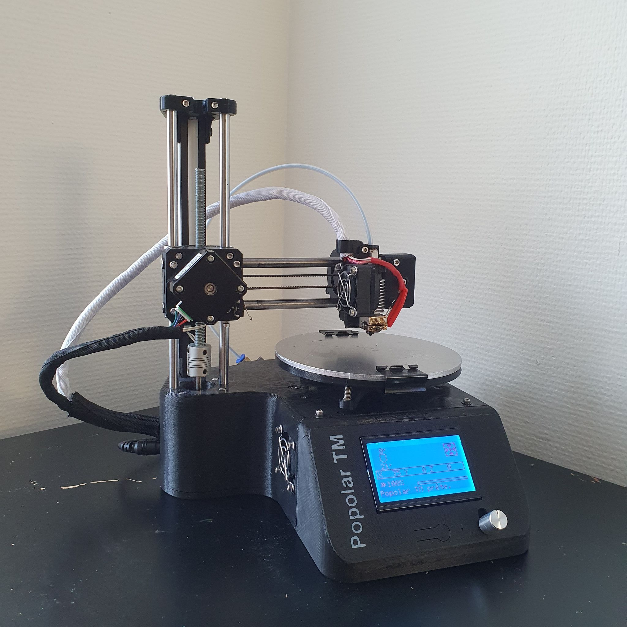

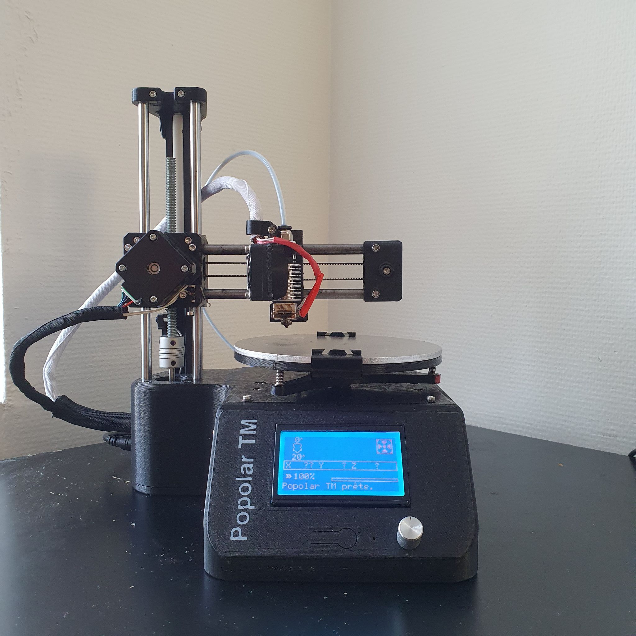

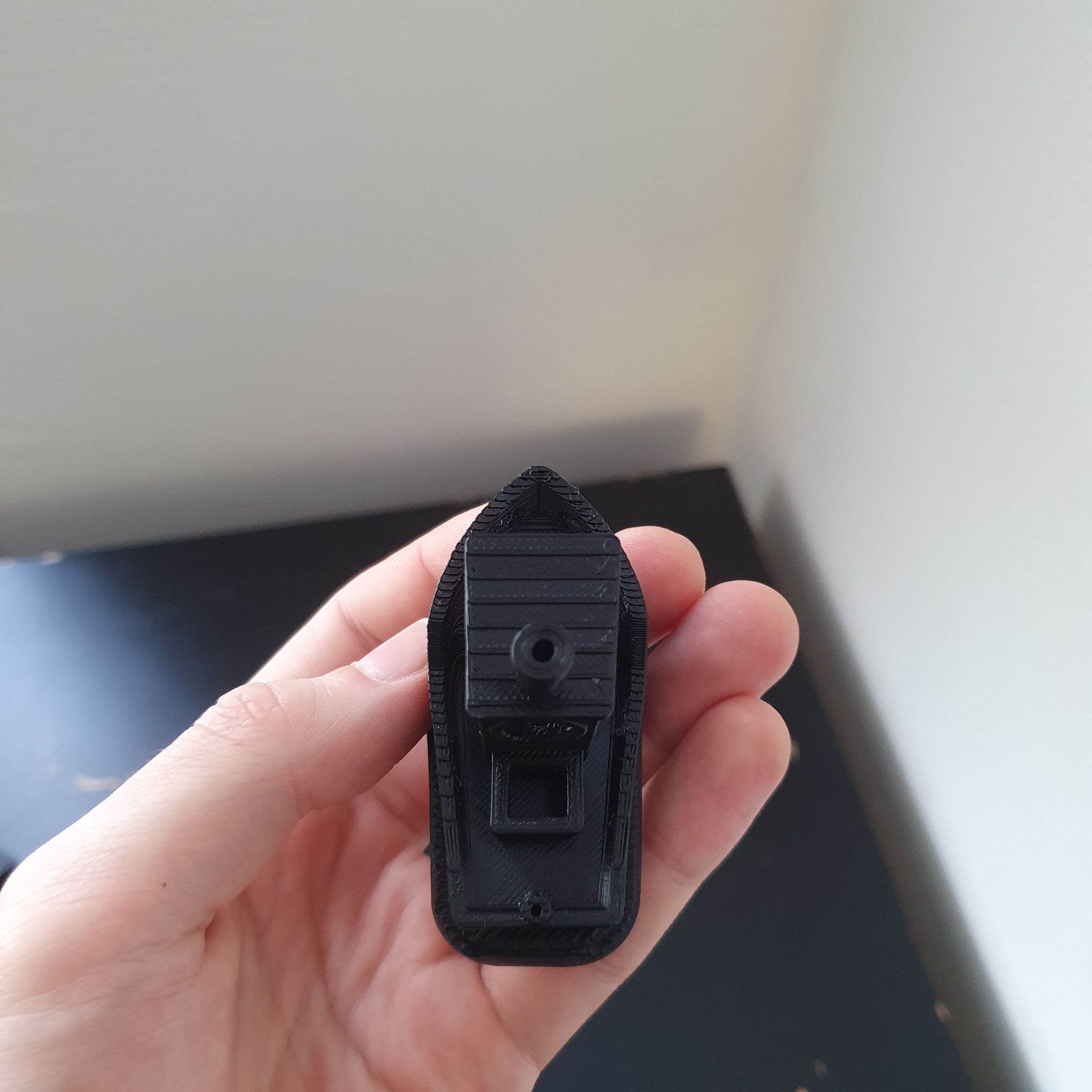

Guillaume3D Posté(e) Novembre 6, 2024 Auteur Posté(e) Novembre 6, 2024 (modifié) Voici quelques photos "finales" de l'imprimante polaire Benchy imprimé en 0.3mm, pendant environ 1h20 : Modifié (le) Novembre 6, 2024 par Guillaume3D 8

3xkirax3 Posté(e) Novembre 7, 2024 Posté(e) Novembre 7, 2024 Très sympa ce benchy, et pour du 0.3mm c'est propre ! Niveau plateau tu comptes garder celui-ci ou tu as possibilité de trouver d'autres plateaux type PEI,PEO etc ?
Guillaume3D Posté(e) Novembre 7, 2024 Auteur Posté(e) Novembre 7, 2024 Il y a 2 heures, 3xkirax3 a dit : Niveau plateau tu comptes garder celui-ci ou tu as possibilité de trouver d'autres plateaux type PEI,PEO etc ? Je compte garder celui-ci (en aluminium de 150*4mm); il me semble que ceux en PEI ou autres sont au minimum disponibles en 180mm de diamètre (si on arrive à en trouver encore) En fait, ça ne serait surtout pas très utile car j'utilise de la laque vu que mon plateau reste froid, et je pense que la laque sur un plateau avec revêtement ne ferait que l'encrasser plutôt que d'apporter un réel avantage d'accroche
3xkirax3 Posté(e) Novembre 13, 2024 Posté(e) Novembre 13, 2024 D'accord. Après l'avantage d'un plateau avec revêtement c'est justement de ne plus utiliser de laque Mais si la taille est limitante ce n'est pas pratique, et si t'es satisfait avec ton plateau actuel il n'y a pas forcément de raisons de faire différemment.

3xkirax3 Posté(e) Novembre 19, 2024 Posté(e) Novembre 19, 2024 La qualité du mode vase doit être impressionnante ! Sympa à voir le benchy, tu l'imprimes au plus prêt de l'axe Z pour maximiser la rigidité ?
papajds Posté(e) Novembre 19, 2024 Posté(e) Novembre 19, 2024 Bonjour, Beau travail. Vidéo du vase: c'est un défaut d'optique ?, ou bien le plateau ne semble pas tourner "plan" ? l'impression d'un cylindre avec des cotes vérifiables serait un bon test. A+
Kachidoki Posté(e) Novembre 19, 2024 Posté(e) Novembre 19, 2024 Je suis déçu. Rendez-nous Popolar ! 1

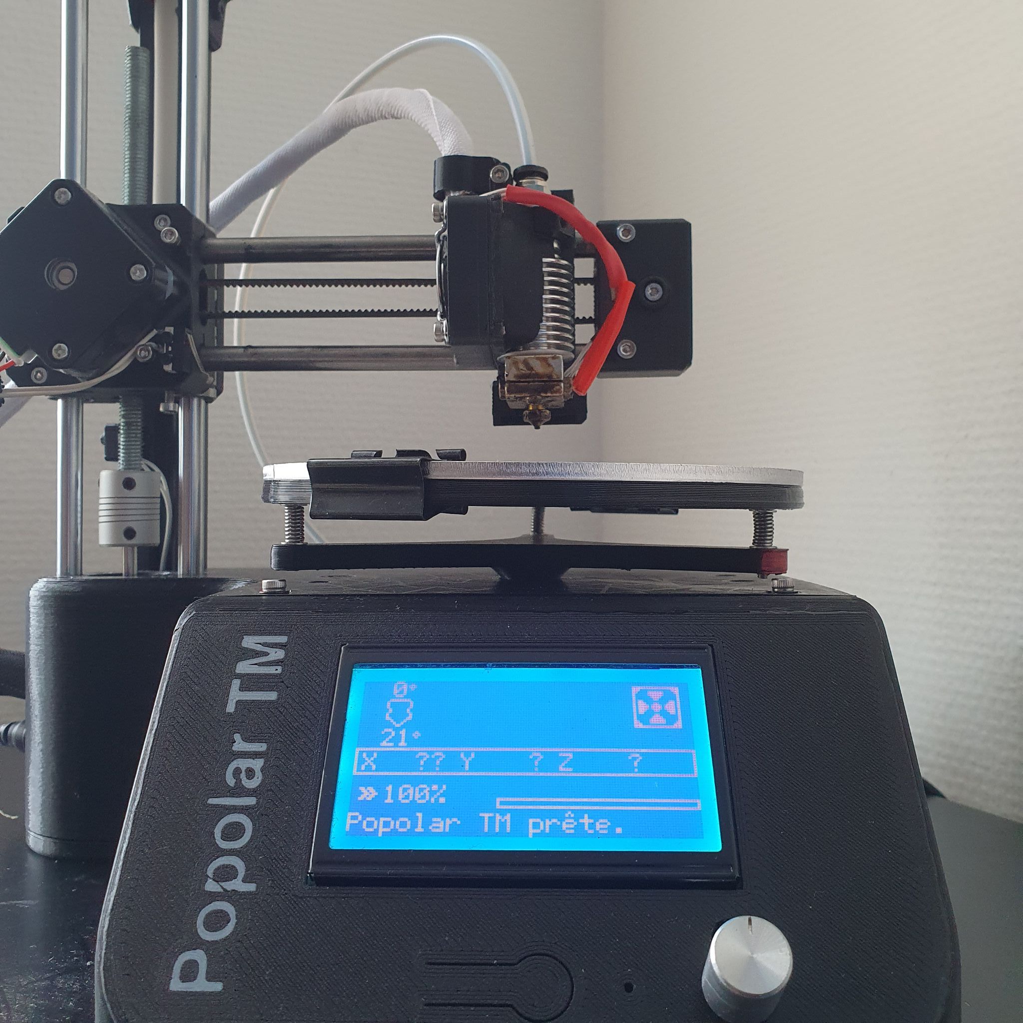

3xkirax3 Posté(e) Novembre 19, 2024 Posté(e) Novembre 19, 2024 Je n'avais pas fait attention au cache frontal Très propre ce Polaris ! Il y a 6 heures, Kachidoki a dit : Je suis déçu. Rendez-nous Popolar ! 1
Guillaume3D Posté(e) Novembre 19, 2024 Auteur Posté(e) Novembre 19, 2024 (modifié) Il y a 14 heures, 3xkirax3 a dit : La qualité du mode vase doit être impressionnante ! Sympa à voir le benchy, tu l'imprimes au plus prêt de l'axe Z pour maximiser la rigidité ? La qualitée est pas en premier plan (j'ai changé quelques pièces, ma calibration m'a l'air moins bonne que la première fois) mais ouais c'est pas mal Nop, pour le benchy je ne l'imprime pas sur le côté pour maximiser la rigidité, juste pour éviter de passer par le centre du plateau et d'avoir des rotations à 180° à tout vas Il y a 6 heures, papajds a dit : c'est un défaut d'optique ?, ou bien le plateau ne semble pas tourner "plan" ? l'impression d'un cylindre avec des cotes vérifiables serait un bon test. Merci Effectivement il ne tourne pas "plan", il y a 3 vis de réglage montées sur ressort pour permettre son réglage, et j'en ais vissé une plus que les autres pour pallier au manque de parallélisme entre le plateau et l'axe X (uniquement utile pour les impressions en périphérie, comme le benchy) Il y a 6 heures, Kachidoki a dit : Rendez-nous Popolar ! Haha, j'aimais bien Popolar mais c'était pas non plus le coup de foudre, je préfère Polaris (qu'on m'a suggéré) Ça rappelle la rotation de la bestiole, car c'est un point dans le ciel où toutes les étoiles ont l'air de tourner autour quand on filme assez longtemps : (le logo à droite de l'écran en est inspiré) D'ailleurs si vous ne l'aviez peut-être pas remarqué, la bobine est maintenant directement fixé à l'arrière du profilé Z, j'aurais dû le faire depuis le début ! Modifié (le) Novembre 19, 2024 par Guillaume3D
3xkirax3 Posté(e) Novembre 19, 2024 Posté(e) Novembre 19, 2024 il y a 6 minutes, Guillaume3D a dit : Nop, pour le benchy je ne l'imprime pas sur le côté pour maximiser la rigidité, juste pour éviter de passer par le centre du plateau et d'avoir des rotations à 180° à tout vas D'accord, j'ai pensé aussi à l'évitement du point central mais comme la pièce ne fait pas toute la taille du plateau, je me suis dit qu'il y avait d'autres raisons. Tu as déjà essayé d'imprimé une pièce passant par le centre pour voir ce que ça donne ?
Guillaume3D Posté(e) Novembre 19, 2024 Auteur Posté(e) Novembre 19, 2024 il y a 28 minutes, 3xkirax3 a dit : Tu as déjà essayé d'imprimé une pièce passant par le centre pour voir ce que ça donne ? Oui, ça fonctionne bien mais il faut une calibration au poil, et il y a des petits défauts de boursouflures (durant la rotation de 180°, le filament continue de couler). C'est la dernière vidéo qui me manque à tourner

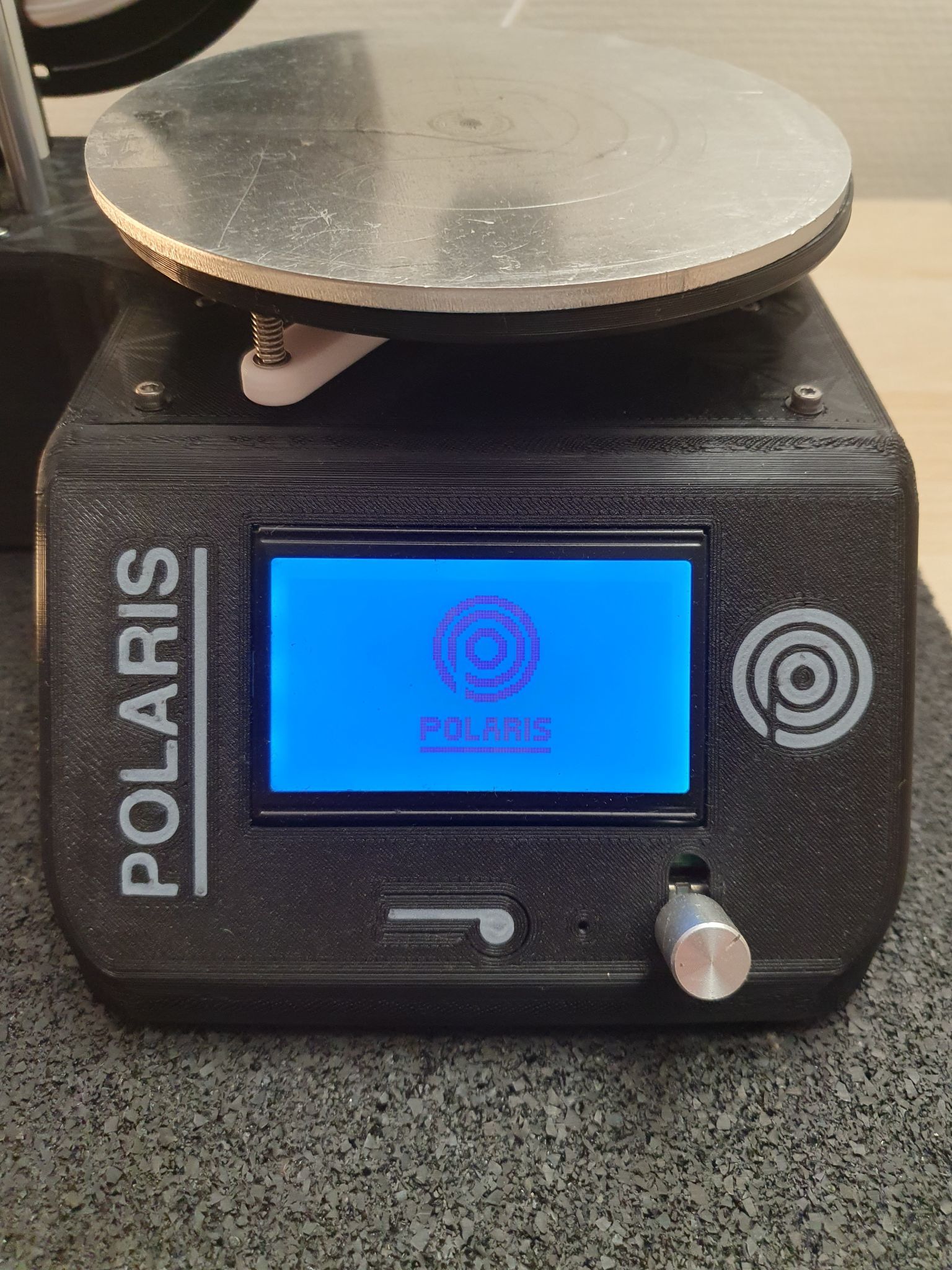

Guillaume3D Posté(e) Décembre 8, 2024 Auteur Posté(e) Décembre 8, 2024 (modifié) Bonjour à tous, Projet 100% terminé, dispo ici: https://github.com/GuillaumeGTHB/Polaris-3D-Polar-Printer (et bientôt sous mes autres plateformes) Avec un petit logo sur l'écran: Voici une petite vidéo d'animation sur le montage : A bientôt Modifié (le) Décembre 8, 2024 par Guillaume3D 1
