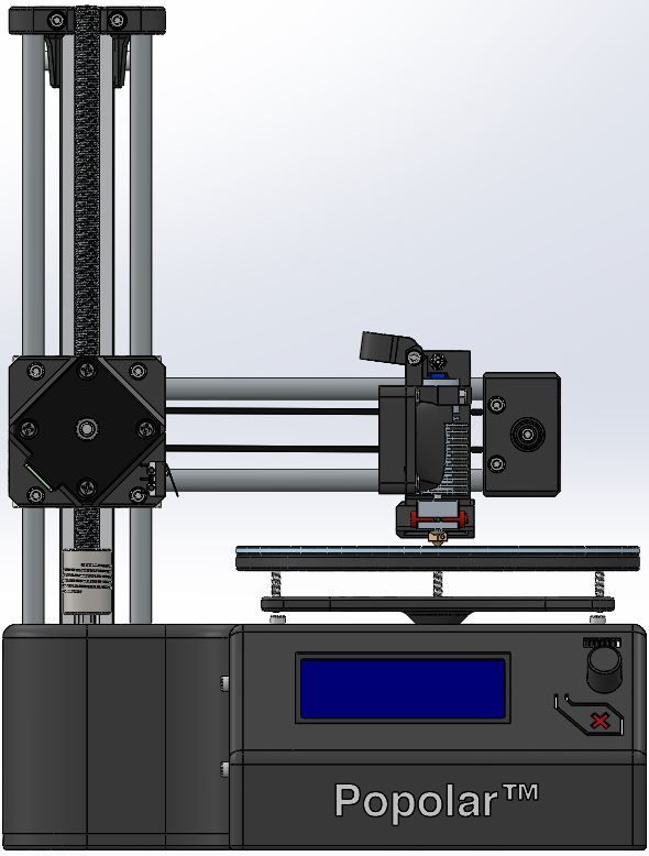

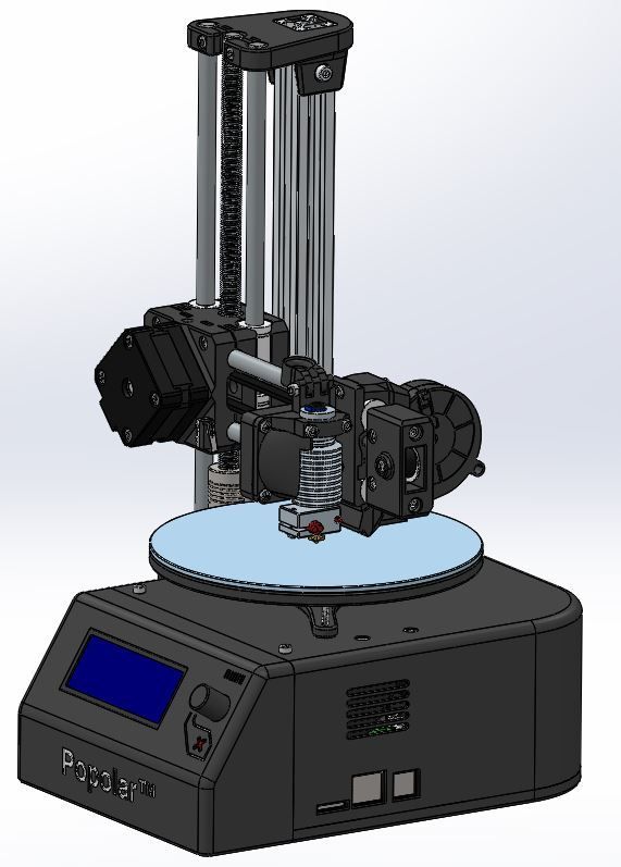

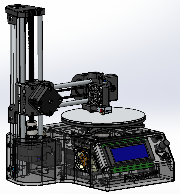

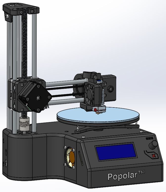

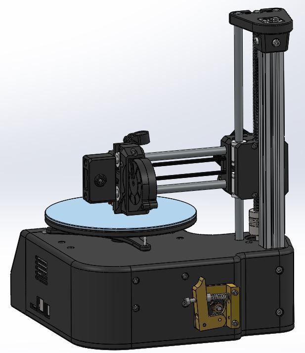

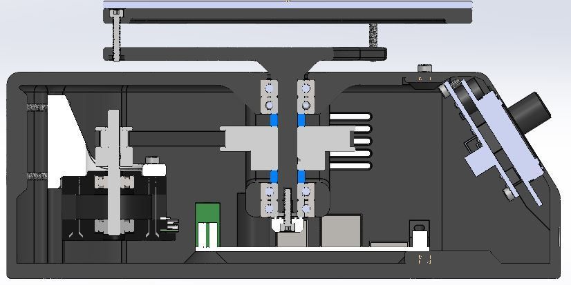

Guillaume3D PostĂ©(e) Octobre 11, 2024 PostĂ©(e) Octobre 11, 2024 (modifiĂ©) Bonjour Ă tous, J'avais fait part il y a quelques jours sur le forum, de ma curiositĂ© concernant les imprimantes polaires et j'avais plus ou moins annoncĂ© le commencement du projet: Citation La conception avance pas mal et prends une jolie tournure Ă mon goĂ»t, j'ouvrirai un nouveau topic selon l'avancement du projet   Et bien voici le topic d'ouverture ! Mon but est de fabriquer une imprimante polaire mais avec le plus petit budget possible, donc je vais utiliser casiment uniquement des piĂšces que j'ai dĂ©jĂ , que je n'utilise pas ou plus. Pas de plateau chauffant Marlin sur une carte MKS Sbase (offert gracieusement par @Kachidoki merci ) avec Ă©cran LCD2004 Moteurs Nema 17 majoritairement de type "pancake" D'aprĂšs les calculs : prĂ©cision radiale minimale de 0,11mm (en interpolation de 1/16 il me semble) sur le pĂ©rimĂštre extĂ©rieur du plateau-axe X (donc rĂ©solution plus haute quand on se dirige vers le centre de celui-ci) Alimentation externe de 12V 8A (pas encore vĂ©rifiĂ© si c'Ă©tait suffisant) Axe Z: tige filetĂ©e M8 avec un Ă©crou standard Dimensions imprimables: 150mmx150mmx120mm Extrudeur prĂ©historique, MK8 Vous l'aurez compris ça va ĂȘtre une imprimante pour faire joujou, mais la prĂ©cision/fonctionnalitĂ© m'importe assez peu au final tant que ça fonctionne La conception est dĂ©jĂ terminĂ©e, et il ne me manque des les moteurs et un profilĂ© 2020x300mm (donc je ne devrais pas exploser le budget contrairements Ă tous mes projets prĂ©cĂ©dent ! donc en gros moins de 40e normalement) Je comptais faire la CAO en partant de 0 mais au final j'ai piquĂ© l'axe X/Z de la Prusa Mini, mais qui a Ă©tĂ© quand mĂȘme beaucoup modifiĂ©: utilisation de LM8UU au lieu de LM10LUU, Ă©crou M8 au lieu de T8, utilisation d'un E3Dv6 au lieu de leur hotend perso etc... Sans plus de blabla, voici quelques screen : Une petite vue en coupe sur le plateau rotatif ("rĂ©glable" en 3 points avec systĂšme vis-ressort trĂšs basique, ressorts non reprĂ©sentĂ©s ici): Des questions, remarques, suggestions d'amĂ©liorations avant que je commence la fabrication ? Merci  PS: Je me suis aperçu que j'avais oubliĂ© de mettre un fin de course pour le Z, je m'en occupe PS2: Je me suis trompĂ© de rubrique, si un modo passe par lĂ peut-il dĂ©placer le topic dans la catĂ©gorie "RepRap" ? Merci ! ModifiĂ© (le) Octobre 11, 2024 par Guillaume3D 7 1

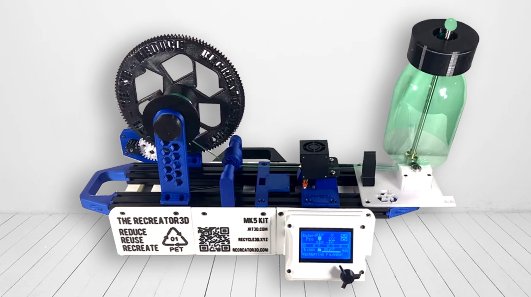

Guillaume3D PostĂ©(e) Octobre 13, 2024 Auteur PostĂ©(e) Octobre 13, 2024 Salut @electroremy, et oui, j'ai enchaĂźnĂ© pas mal de projets ces derniers temps Concernant mes machines home-made, voilĂ oĂč j'en suis actuellement : P3Steel, ma bonne vieille bĂ©cane de coeur Mon imprimante rĂ©sine MSLA Cyclop * Ma nouvelle IDEX, la i3-RDX * un vieux CNC Plotter (je devais avoir 16 ans) L'imprimante polaire de ce topic (piĂšces commandĂ©es, fabrication courant novembre) * Ma machine qui recycle les bouteilles PET en filament (pas trĂšs bien conçu au final) Une Delta, toujours en cours je ne lĂąche pas l'affaire * Pour l'instant je n'ai pensĂ© Ă prĂ©senter les plus intĂ©ressantes (marquĂ©es d'un astĂ©rix) qu'au portes ouvertes de mon lycĂ©e (je suis en BTS), mais comme je n'ai pas de voiture et qu'elles ne sont pas toutes au mĂȘme endroit, c'est assez contraignant de les dĂ©placer... Je n'ai pas pĂ» le faire l'annĂ©e derniĂšre, je vais essayer de le faire cette annĂ©e  4
electroremy Posté(e) Octobre 14, 2024 Posté(e) Octobre 14, 2024 Le 13/10/2024 at 12:37, Guillaume3D a dit : Ma machine qui recycle les bouteilles PET en filament (pas trÚs bien conçu au final) Qu'est-ce qui serait à améliorer selon toi ?
divers Posté(e) Octobre 14, 2024 Posté(e) Octobre 14, 2024 C'est le principe général qui n'est pas viable et je ne pense pas que sur ces bases on arrive à sortir un produit correct. La meilleure solution, c'est le broyage complet des bouteilles puis de réaliser une petite ligne d'extrusion (sa existe dans le commerce) et dans ces conditions il est possible de sortir des bobines complÚtes et bien calibrées.
Guillaume3D PostĂ©(e) Octobre 14, 2024 Auteur PostĂ©(e) Octobre 14, 2024 Il y a 1 heure, divers a dit : C'est le principe gĂ©nĂ©ral qui n'est pas viable et je ne pense pas que sur ces bases on arrive Ă sortir un produit correct. @electroremy Non, je ne parlais pas de la mĂ©thode mais bien de la conception de la machine. (mĂȘme si tu as raison sur le fond, mais avec un budget x5 ou x10 Ă dispo ce qui n'Ă©tait vraiment pas mon cas). - Je voulais une machine facilement modulable, au final ça a Ă©tĂ© tout l'inverse Ă cause de la base en tiges filetĂ©es, qui a Ă©tĂ© une horreur Ă assembler dĂ» Ă la centaine d'Ă©crous. Elle est aussi trĂšs longue (env. 1m), je dois tirer le filament sur une longue distance pour l'accrocher jusqu'Ă l'engrenage d'entraĂźnement, et je dois dĂ©couper les bouteilles Ă la main. Je me dis que j'aurais dĂ» m'inspirer de la Recreator oĂč d'autres modĂšles dont j'ai plus les noms, qui dĂ©coupent les bouteilles en mĂȘme temps que de les "extruder", et qui ont une conception vraiment plus compacte AprĂšs on part un peu sur du hors-sujet, topic qui est destinĂ© Ă mon imprimante polaire Â

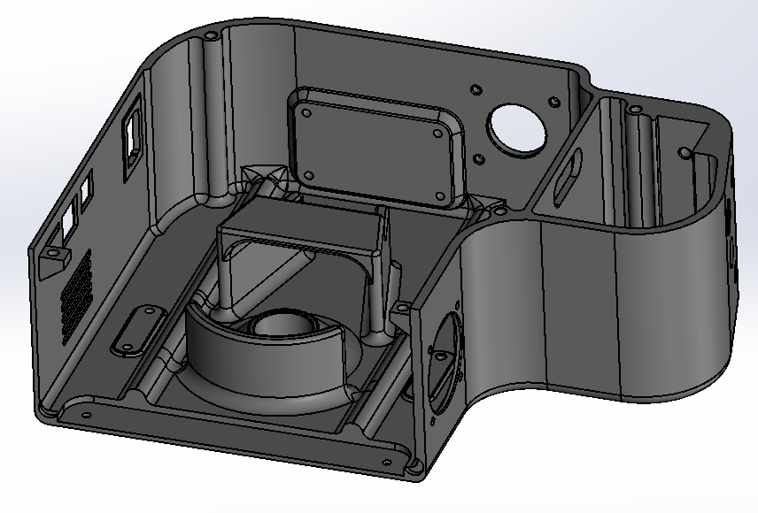

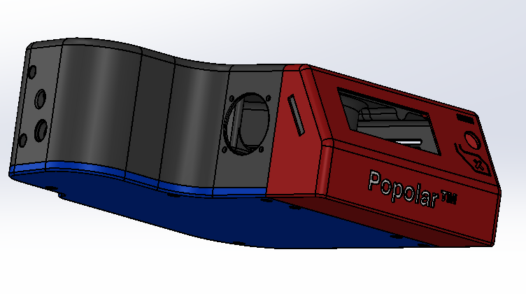

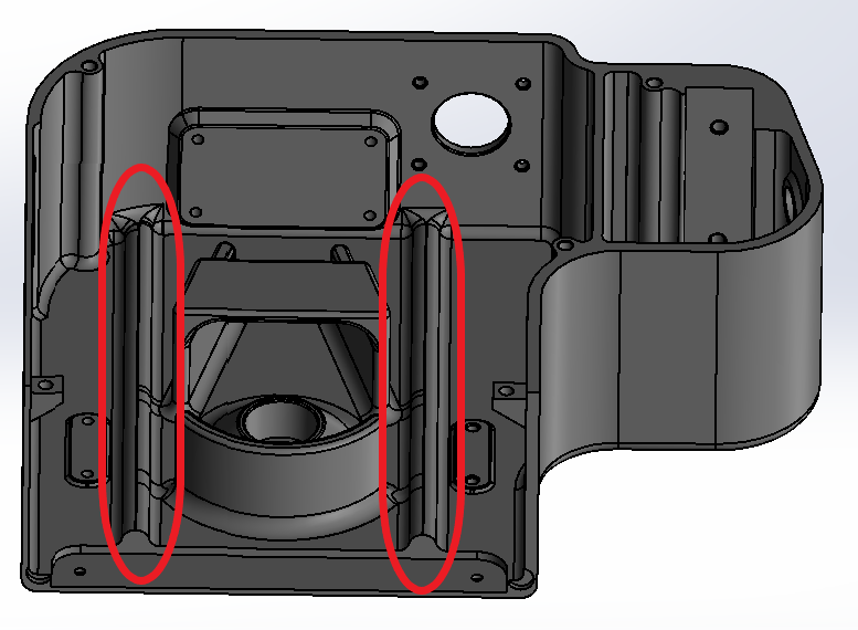

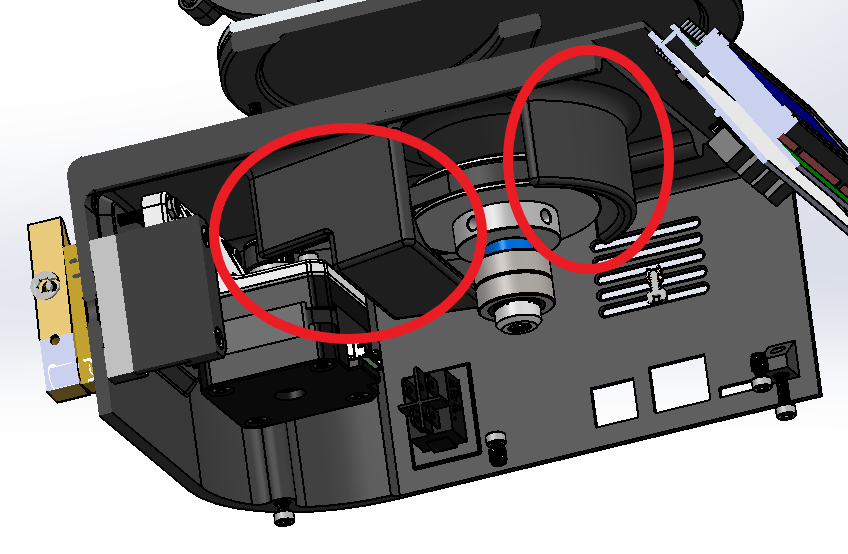

Guillaume3D PostĂ©(e) Octobre 15, 2024 Auteur PostĂ©(e) Octobre 15, 2024 (modifiĂ©) Le chĂąssis est divisĂ© en 3 piĂšces, dont la plus grosse (la noire) fait 205*239mm, ce qui va me donner des sueurs froides pendant l'impression sur mon plateau de 210*240mm  Mais bon, normalement ça passe... J'avais peur que les cĂąbles de branchements viennent se coincer dans la courroie, j'ai donc rajoutĂ© des "protections" afin d'isoler celle-ci des potentiels fils qui pourront se balader :   J'ai rajoutĂ© aussi des sortes de "traverses" le long de la base afin d'apporter le maximum de rigiditĂ©, les efforts de la tension de la courroie iront dans cette direction et le poids perpendiculairement Ă la base (qui fait 5mm d'Ă©paisseur, les traverses rajoutent +6mm de hauteur sur 7mm de large). C'est un peu compliquĂ© de travailler sur la partie "interne", les espaces sont minuscules... C'est le premier projet oĂč je dois autant bosser en vue en coupe et en activant les transparences  J'ai aussi modifiĂ© l'orientation du Z-endstop, normalement si je descend l'axe Z trop bas, l'endstop devrait moins souffrir ce qui me permettra plus de marge de manoeuvre lors de la calibration :   ModifiĂ© (le) Octobre 15, 2024 par Guillaume3D 2
Kachidoki PostĂ©(e) Octobre 16, 2024 PostĂ©(e) Octobre 16, 2024 Il y a 12 heures, Guillaume3D a dit : J'ai aussi modifiĂ© l'orientation du Z-endstop, normalement si je descend l'axe Z trop bas, l'endstop devrait moins souffrir ce qui me permettra plus de marge de manoeuvre lors de la calibration Je ne suis pas convaincu par ce positionnement. La prĂ©cision sera toute relative, et en plus si tu descend trop tu as toutes les chances de faire mordre la languette dans le plastique en remontant et bonjour les dĂ©gĂąts. En plus la languette est quand mĂȘme assez flexible et ne possĂšde pas une "charniĂšre" digne de ce nom. On a aucune garantie que l'angle restera constant. Si l'angle change d'un pouillĂšme de degrĂ©, l'offset sera complĂštement Ă cĂŽtĂ©. 1 1
electroremy PostĂ©(e) Octobre 16, 2024 PostĂ©(e) Octobre 16, 2024 il y a 5 minutes, Kachidoki a dit : Je ne suis pas convaincu par ce positionnement. La prĂ©cision sera toute relative, et en plus si tu descend trop tu as toutes les chances de faire mordre la languette dans le plastique en remontant et bonjour les dĂ©gĂąts. En plus la languette est quand mĂȘme assez flexible et ne possĂšde pas une "charniĂšre" digne de ce nom. On a aucune garantie que l'angle restera constant. Si l'angle change d'un pouillĂšme de degrĂ©, l'offset sera complĂštement Ă cĂŽtĂ©. Bien vu oui ce genre de capteur de fin de course, pour la prĂ©cision il faut le dĂ©clencher en Ă©tant alignĂ© dans l'axe avec le petit poussoir sous la languette. je suis mĂȘme assez surpris que ces contacts utilisĂ©s de cette façon soient aussi prĂ©cis sur nos imprimantes... aprĂšs il y a la calibration sur le bed qui apporte une meilleure prĂ©cision.
Guillaume3D PostĂ©(e) Octobre 16, 2024 Auteur PostĂ©(e) Octobre 16, 2024 (modifiĂ©) Il y a 11 heures, Kachidoki a dit : Je ne suis pas convaincu par ce positionnement Merci, tu as raison on perds beaucoup en prĂ©cision. Donc voici la nouvelle version, l'endstop Ă plat et une vis de rĂ©glage (avec un ressort entre les deux rondelles). Je ne suis pas sĂ»r qu'on le voit sur le screen, mais la piĂšce de "maintien" rentre dans 3mm dans la piĂšce de l'axe Z pour qu'elles soient bien encastrĂ©es Il y a 10 heures, electroremy a dit : je suis mĂȘme assez surpris que ces contacts utilisĂ©s de cette façon soient aussi prĂ©cis sur nos imprimantes... On m'a toujours dit que ces fin de course Ă levier Ă©taient Ă©tonnamment assez prĂ©cis, d'aprĂšs ce que j'ai trouvĂ© sur le net, la rĂ©pĂ©tabilitĂ© de ce genre de fin de course est annoncĂ© entre 3 et 5”m Petite vidĂ©o de la vue interne, premiĂšre fois que je test sous Solidworks : ModifiĂ© (le) Octobre 16, 2024 par Guillaume3D 3
