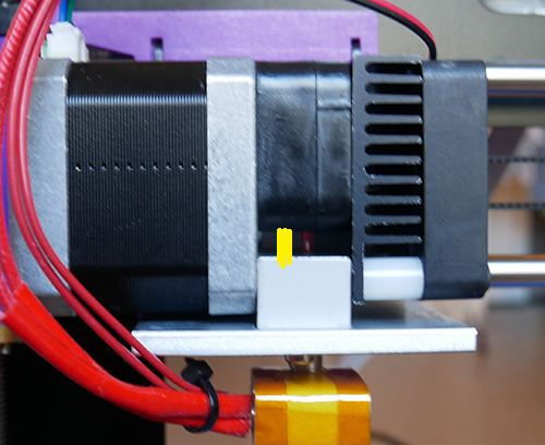

Bonjour Newbee moi aussi. je viens de finir le montage de ma ctc prusa I3.
J'ai le même problème d'extrusion.
Ma bobine est de l'ABS je préchauffe à 240°. J'arrive à extruder à la main ce qui me laisse penser que ce n'est pas la buse qui est bouchée.
Par contre, lors de l'impression on dirait que cela ne sort pas assez vite.
Du coup j'hésite entre deux hypothèses :
  - 1 un problème de configuration dans le gcode via CURA de l'objet que je souhaite imprimer (vitesse ou autre)
  - 2 un problème mécanique dans l'extrudeur il fait un petit bruit comme si la roue sautait...
Merci de vos idées.
Re Bonjour.
Pour information j'ai trouvé mon problème. Le bloc chauffant (je n'ai pas le terme technique) avec son tube métallique était trop prêt de l'extrudeur.
Pour que cela marche, il doit il avoir un espace (pâté jaune sur l'image) entre l'extrudeur et l'entrée du tube métallique.
En espérant que cela pourra servir à certain.
Bonnée journée
