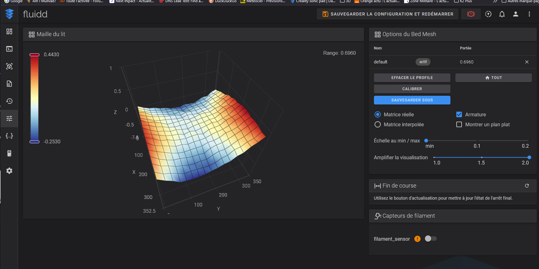

PierreR63 Posté(e) Mars 21, 2025 Posté(e) Mars 21, 2025 (modifié) Il y a 16 heures, JoOj a dit : Je comprend que du coup, au final, la technique du ruban aluminium, partagée plus haut, reste la meilleure solution pour "boucher les trous" du plateau... Est ce que le plateau te semble simple à changer (mécaniquement déjà ^^) ? Après tout, est ce que si d'une manière ou d'une autre je parviens à me procurer un plateau "parfait" je peux le monter ? (et lancer un business de plateaux plan ^^) Et est ce qu'il serait pas malin de caller une plaque en verre sur ce fameux plateau ? Après tout, c'est comme ca que j'ai réglé les soucis de planéité de mon ender 3, ça a largement fait le taff. edit : je suis tombé là dessus https://www.kis3d.de/KiS-3d-Heatbed/kis-3d-aluminum-casting-plates/ C'est CLAIREMENT plutôt bon marché. Aucune prise en charge ou solution par creality? Non parce que ca pullule les posts évoquant ce soucis de planéité. Modifié (le) Mars 21, 2025 par PierreR63
JoOj Posté(e) Mars 21, 2025 Posté(e) Mars 21, 2025 il y a une heure, PierreR63 a dit : Aucune prise en charge ou solution par creality? Non parce que ca pullule les posts évoquant ce soucis de planéité. J'ai vu passer au moins 2 ou 3 posts de gens qui s'en sont fait envoyer de nouveaux par Creality. Mais 1 fois sur 2 le nouveau est pas meilleur que le précédent. A priori, sur cette gamme de plateau, il y a une variabilité telle qu'avoir un plateau plan semble relever du coup de chance. Après, pour temporiser un peu : on ne voit en ligne que les messages des gens qui s'en plaignent, beaucoup moins ceux qui ne s'en plaignent pas (parce que plateau plan ? parce que que des petites impressions ?)
Poisson21 Posté(e) Mars 21, 2025 Posté(e) Mars 21, 2025 Le plateau non plan, c'est quasi la généralité chez absolument tout les constructeurs, avec peu d'exception. Donc à moins d'avoir de la tôle ondulée, les gens font avec et s'adaptent, corrigeant les défauts comme ils peuvent. 2

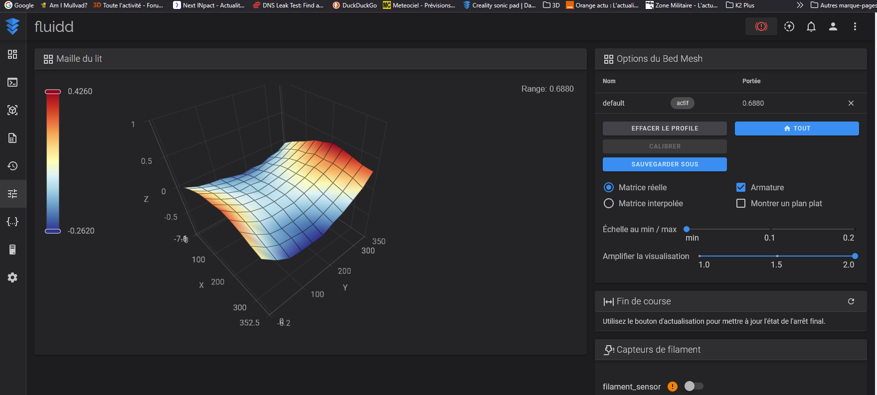

hyoti Posté(e) Mars 21, 2025 Posté(e) Mars 21, 2025 Le 19/03/2025 at 15:00, Galactic a dit : j'ai lu que sur les derniers firmware Creality avait débloqué la modification jusqu'à 25x25. K2 plus combo. @Galactic Après l'échec et le bug en 15x15 pour le nivellement, J'ai réessayé en 11x11 en changeant le mode opératoire et çà marche ce coup-ci. Sous Fluidd, j'ai modifié dans le printer.cfg la ligne probe_count:9x9 en 11x11, ensuite juste enregistrer le printer.cfg (sans redémarrage). J'ai éteint la machine, puis redémarrage et lancement d'une impression à partir de CrealityPrint, il a donc refait un nivellement en 11x11 avant d'imprimer. PS ;, j'avais réactivé le mode Root avant, mais je ne pense pas que cela a joué!
PierreR63 Posté(e) Mars 22, 2025 Posté(e) Mars 22, 2025 Le 20/03/2025 at 12:13, Galactic a dit : Il faudrait peut être plutôt faire la calibration sous fluidd avec le bouton "calibrate", "save as" puis reboot Alors quand je vois ton plateau et le mien. Le mien a vraiment un soucis. Et encore ça fait 30 min que jais monté le lit à 50 degrés pour le calibrer. 1
MrMagounet Posté(e) Mars 22, 2025 Auteur Posté(e) Mars 22, 2025 @PierreR63 les extremiter avant et arrière au centre du plateau mais au sur le point centrale la c'est assez étrange, en faite tu as une bande avant et arrière qui est relever par rapport au centre. Tu peux essayé juste une truc temporaire Pierre ? tu met une bande de papier d'alu plié en 2 sur la bande centrale sous le plateau acier, pour voir ce que que cela donne a l'usage.
Galactic Posté(e) Mars 22, 2025 Posté(e) Mars 22, 2025 (modifié) Je vais tenter le 11x11, il ne doit pas trop allonger le temps de nivellement tout en gagnant en précisons. @Pierre63 ce n'est pas mon plateau c'est l'image d'exemple que j'ai trouvé sur le site fluidd. Mon plateau à la même forme que le tien (forme courante appelés "taco"), il avait aussi une tolérance de 0.75 que j'ai ramené à 0.5 avec ce tuto. A 0.5 je n'ai pas encore testé de coller de l'alu malgré le fait que j'ai déjà acheté un rouleau. Modifié (le) Mars 22, 2025 par Galactic
PierreR63 Posté(e) Mars 22, 2025 Posté(e) Mars 22, 2025 il y a 5 minutes, Galactic a dit : Je vais tenter le 11x11, il ne doit pas trop allonger le temps de nivellement tout en gagnant en précisons. @Pierre63 ce n'est pas mon plateau c'est l'image d'exemple que j'ai trouvé sur le site fluidd. Mon plateau à la même forme que le tien (qu'on la plupart des utilisateurs appelés "taco"), il avait aussi une tolérance de 0.75 que j'ai ramené à 0.5 avec ce tuto. A 0.5 je n'ai pas encore testé de coller de l'alu malgré le fait que j'ai déjà acheté un rouleau. Utilisateurs "taco" c'est quoi ça ?

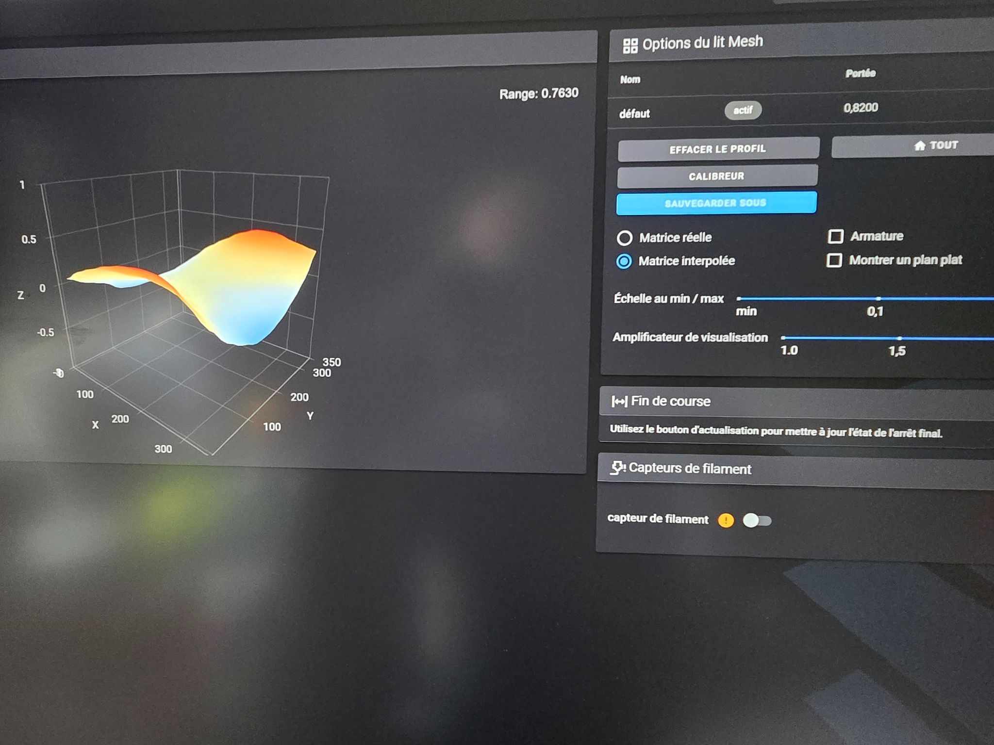

hyoti Posté(e) Mars 22, 2025 Posté(e) Mars 22, 2025 (modifié) il y a 14 minutes, Galactic a dit : Je vais tenter le 11x11, il ne doit pas trop allonger le temps de nivellement tout en gagnant en précisons. @Pierre63 ce n'est pas mon plateau c'est l'image d'exemple que j'ai trouvé sur le site fluidd. En 11x11 j'ai cela sur la k2 combo : En 9x9 c'est très proche. mais les corrections du nivellement passent très bien !! Modifié (le) Mars 22, 2025 par hyoti
PierreR63 Posté(e) Mars 22, 2025 Posté(e) Mars 22, 2025 (modifié) il y a 7 minutes, Galactic a dit : la phrase portait à confusion plus courant chez les utilisateurs mexicains, corrigé Mouai mais je suis pas mexicain lol. J'habite en Auvergne Sans blagues. Je trouve cela tellement dingue que sur une imprimante à ce prix il n'y ai pas de plateau plat. Parce que beaucoup de choses découle de cela. Modifié (le) Mars 22, 2025 par PierreR63 1

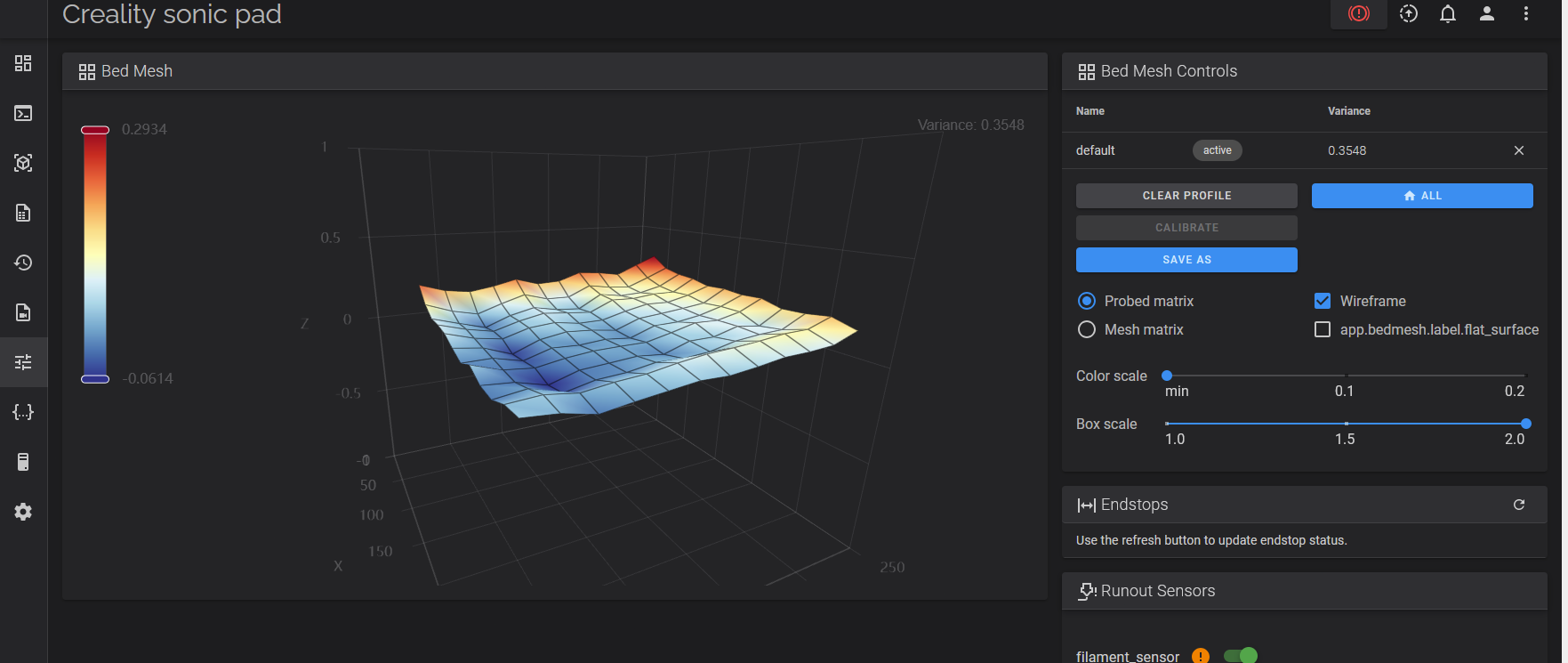

hyoti Posté(e) Mars 22, 2025 Posté(e) Mars 22, 2025 (modifié) il y a 53 minutes, Galactic a dit : ce n'est pas mon plateau c'est l'image d'exemple que j'ai trouvé sur le site fluidd. Ah oui cela paraissait trop bon Sur la ender 3 V2 avec ressort orange et Bltouch, j'arrivais avec le plateau en verre à être un peu en-dessous 0.1 mm. Avec la S1 plus (300x300mm) 0.21 à 0.3 mm de variance. Mais pour la S1 plus avec le firmware d'origine en 5x5 je crois, on ne voyait pas les ondulations du plateau, comme dans le 12x12 fait comme au-dessus avec le sonic pad, cela change tout. pour la K2 entre le 9x9 et le 11x11, je ne vois pas apparaître d'ondulation, donc les corrections sont bonnes , je n'ai pas de problème de première couche en 9x9 ou 11x11. Mais souvent pour les grandes pièces un z-offset (vers le haut) de 0.03 à 0.05mm. PS : j'avais fait le screw-tilt adjust sur la K2,j'ai gagné en gros 0.2mm CF @PierreR63 mais il est à peaufiner, en mettant un peu de cyano sur le haut des vis du plateau pour les bloquer (autrement c'est l'enfer à faire). Voilà en conclusion je dirais ; les plateaux verres comme ender3 v2 c'est bien plus plan. les plateaux magnétiques nettement moins, feuille d'acier et aussi le film magnétique. mais entre temps, toutes les imprimantes ont un système de leveling capables de compenser plus de 1 mm d'écart. donc les fabricants ont relâché les contraintes sur les plateaux. Maintenant je comprends les soucis qu'ont eu les makers sur les premières ender 3 (pro) avec les buildtack magnétiques ( et les autres marques pas mieux) Après l'idée de mettre des feuilles d'alu pour améliorer est bonne. !! Modifié (le) Mars 22, 2025 par hyoti correction ajout
Galactic Posté(e) Mars 22, 2025 Posté(e) Mars 22, 2025 (modifié) Exemple de bed avec bandes alu. Modifié (le) Mars 22, 2025 par Galactic 1
hyoti Posté(e) Mars 22, 2025 Posté(e) Mars 22, 2025 Leveling en 17x17 Sans papier Alu ! Cela commence à faire beaucoup de points.
Galactic Posté(e) Mars 22, 2025 Posté(e) Mars 22, 2025 @hyoti question durée du nivellement tu as vu une grosse différence ?
hyoti Posté(e) Mars 22, 2025 Posté(e) Mars 22, 2025 il y a 4 minutes, Galactic a dit : question durée du nivellement tu as vu une grosse différence ? Oui quand même 17x17 289 points contre 121 en 11x11. Mais je n'ai pas regardé le temps.

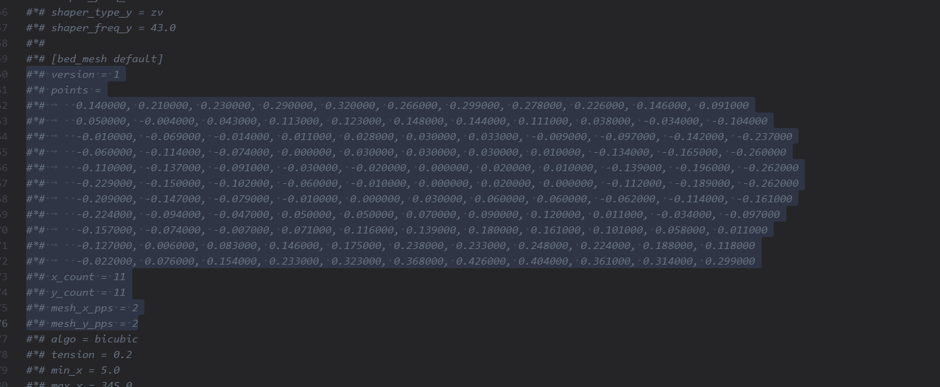

Carlito06 Posté(e) Mars 23, 2025 Posté(e) Mars 23, 2025 masi...hummm... le bed mesh il vient du printer.cfg, une calibration met donc ces données à jour dans ce fichier?
hyoti Posté(e) Mars 23, 2025 Posté(e) Mars 23, 2025 Oui, mais dans ce cas si tu fais un screw-tilt adjustment, avant de lancer le script Python, il faut refaire un leveling, Si tu fais enregister, il sera mis dans le config.cfg, tu peux vérifier le contenu en éditant. mais un rebbot pour prendre en compte le nouveau printer.cfg.
Carlito06 Posté(e) Mars 23, 2025 Posté(e) Mars 23, 2025 je fais ca: calibrer puis sauvegarder dans default et pourtant si je regarde le printer.cfg il ne semble pas modifié...?
hyoti Posté(e) Mars 23, 2025 Posté(e) Mars 23, 2025 (modifié) il y a 3 minutes, Carlito06 a dit : si je regarde le printer.cfg il ne semble pas modifié... même les valeurs dans la partie à la fin "ne pas toucher" ? Modifié (le) Mars 23, 2025 par hyoti ajout
