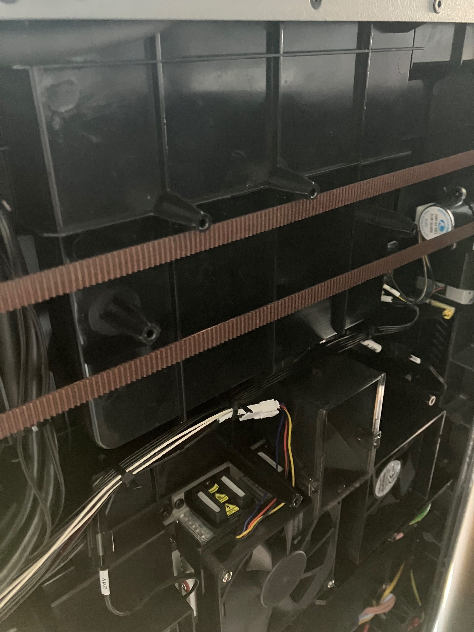

Agathepicture Posté(e) Mars 3, 2025 Posté(e) Mars 3, 2025 Hello, je ne sais pas trop ou poster ca, mais pour info, suite à mon PB de Y-axis (gauche donc?), le sav va m'envoyer : "we will replace the strain gauges in the Y-axis belt tensioning assembly for you" ... bon je suppose qu'ils ne viennent as jusqu'à moi avec leur boite à outils il va falloir que je sorte la mienne ^^ wait and see
Carlito06 Posté(e) Mars 3, 2025 Posté(e) Mars 3, 2025 oui on est à fond dans le diy, y compris la maintenance de la machine
pjtlivjy Posté(e) Mars 3, 2025 Posté(e) Mars 3, 2025 merci @PierreR63 de ton retour effectivement on peut imaginer une imprimante avec un défaut à ce niveau là car le hotend comme le plateau réagisse très rapidement comme je l'ai souligné il y a eu clairement des évolutions également sur la machine un exemple avec ces 3 entretoises qui ne correspondent à aucun trous dans la tôle arrière je recommencerais mes tests sur une des 3 autres imprimantes

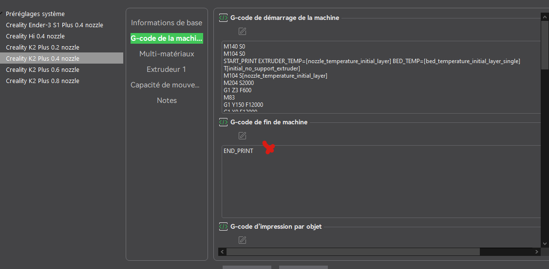

hyoti Posté(e) Mars 3, 2025 Posté(e) Mars 3, 2025 Le 27/02/2025 at 11:09, hyoti a dit : tu peux essayer de mettre dans le gcode de fin la ligne SET_PIN PIN=LED VALUE=0 avant et après la ligne END_PRINT @Bourguideche J'ai testé cela marche pour l'éclairage, je l'ai mis avant et après ! lequel des deux marche, avant après ou les deux, je ne teste pas plus à toi de voir.
Bourguideche Posté(e) Mars 3, 2025 Posté(e) Mars 3, 2025 Le 27/02/2025 at 11:09, hyoti a dit : Non cela ne tape pas il reste un bon centimètre ou alors ton capot de tête est très mal mis et tu risques de le perdre en route (vu les accélérations). Pour l'éclairage en dehors du bouton manuel sur l'écran (ou fluidd) tu peux essayer de mettre dans le gcode de fin la ligne SET_PIN PIN=LED VALUE=0 avant et après la ligne END_PRINT Je n'ai pas testé, mais cela fonctionne dans la console. Merci Hyoti. Ca fonctionne parfaitement. J'ai une préférence pour le coller après la ligne END_PRINT, ca coupe la lumière moins brutalement alors que la tête est encore en mouvement. Merci

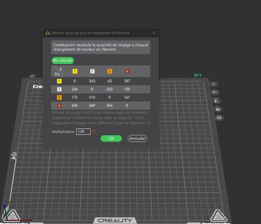

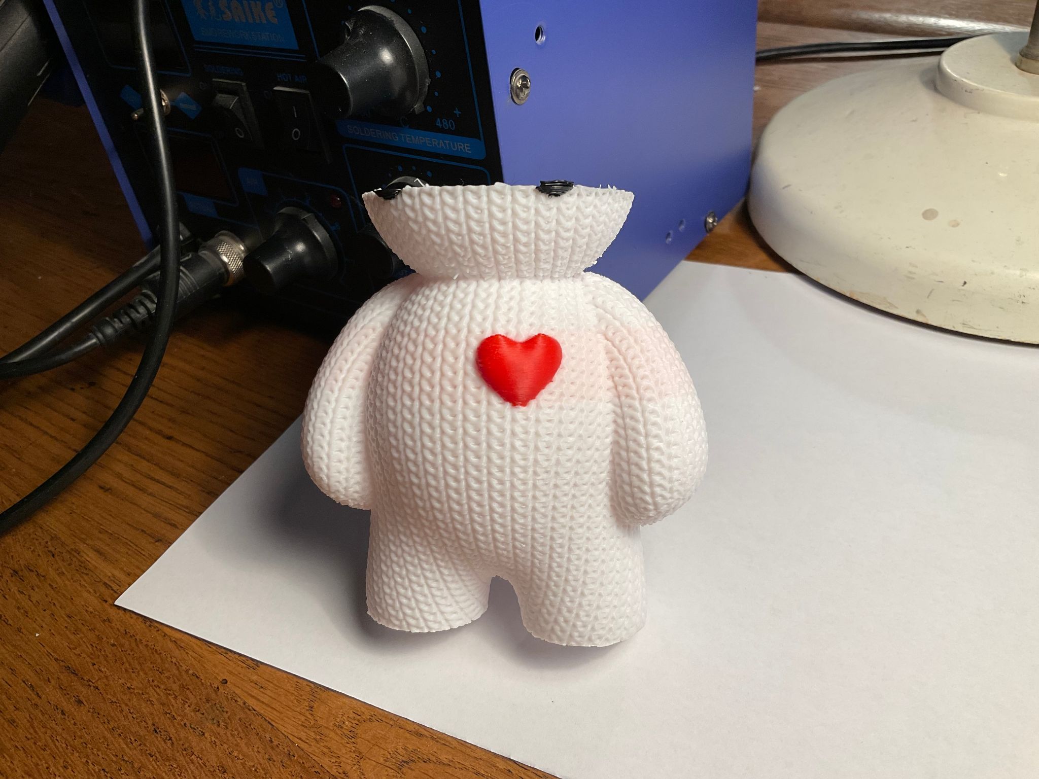

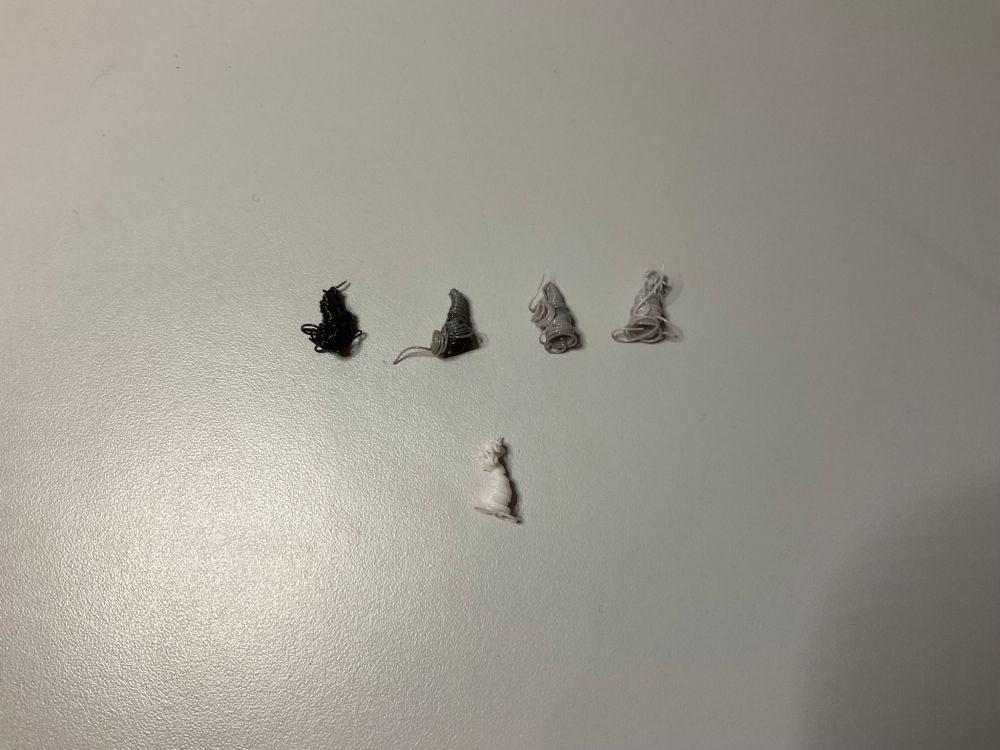

Bourguideche Posté(e) Mars 3, 2025 Posté(e) Mars 3, 2025 (modifié) Bonsoir à toutes et tous, Par contre j'ai un vrai problème que je n'arrive pas à régler. Ca concerne les impressions multicouleur avec les couleurs qui bavent des couleurs foncées vers les plus claires. J'essaye d'imprimer une petite figurine en multicouleur mais je n'arrive pas à avoir des couleurs nettes. Le blanc est coloré après l'impression rouge (un peu) ou noire (bcp). J'ai poussé tous les curseurs, la purge à 1200 pour tout passage d'une couleur vers le blanc, j'ai fait une tour de purge plus grande et j'ai activé l'option du remplissage en premier mais rien n'y fait. le blanc après le rouge est rosé, et après le noir c'est carrément gris. Il y a t'il une erreur bête que je fait? C'est ma première imprimante avec chargeur type CFS et je ne vois pas quoi faire. En deuxième photo ce sont les poops qui sont purgés après le noir. Même le quatrième est très gris, c'est évident que ça ne peut pas imprimer blanc. J'ai mis un poops après l'impression en blanc, c flagrant. Est ce que le multicouleur est propre chez vous? Modifié (le) Mars 3, 2025 par Bourguideche

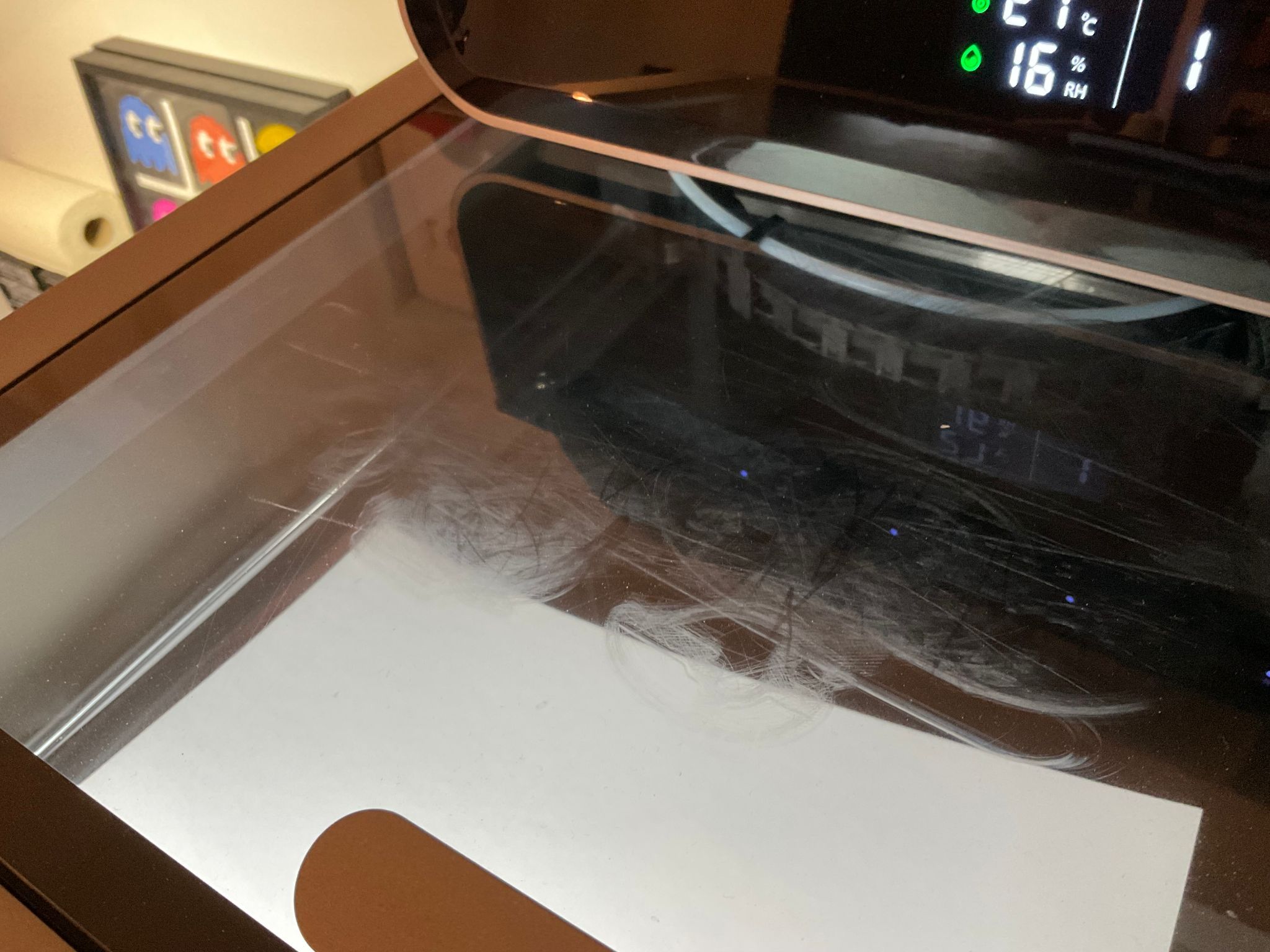

Carlito06 Posté(e) Mars 3, 2025 Posté(e) Mars 3, 2025 nouvelle maj de creality print, il côse un peu mieux la france... par contre chez moi, jamais je n'ai eu le pb de camera qui ne fonctionne pas sous crealityprint... c'est fou ce côté aléatoire de la bete... @Bourguidechepour la vitre rayée, t'es sur que c'est le ptfe?
hyoti Posté(e) Mars 3, 2025 Posté(e) Mars 3, 2025 il y a 20 minutes, Bourguideche a dit : Est ce que le multicouleur est propre chez vous? Oui je n'ai pas noté ce phénomène, mais je met une tour de purge aussi, j'étais descendu à un coefficient multiplicateur de 0.76, sans tour de purge c'était limite. je suis repassé à un. J'ai par exemple remarqué que certaines fois, il laissait les volumes à zéro si tu ne faisais pas recalculer !! donc à vérifier en cliquant sur le robinet purge que les coeff sont bien réactualisés. pour le noir il me semble que cela monte à 750 pour un coeff de 1. Tu utilises quoi comme filament les creality livrés avec ou d'autres ? Maintenant je n'ai pas imprimé les petits personnages en style tricotage.
Bourguideche Posté(e) Mars 3, 2025 Posté(e) Mars 3, 2025 il y a une heure, Carlito06 a dit : nouvelle maj de creality print, il côse un peu mieux la france... par contre chez moi, jamais je n'ai eu le pb de camera qui ne fonctionne pas sous crealityprint... c'est fou ce côté aléatoire de la bete... @Bourguidechepour la vitre rayée, t'es sur que c'est le ptfe? Oui c’est sur car le ptfe est usé et les rayures suivent les formes que j’ai imprimé. Pour la MaJ, pas de problème chez moi il y a 58 minutes, hyoti a dit : Oui je n'ai pas noté ce phénomène, mais je met une tour de purge aussi, j'étais descendu à un coefficient multiplicateur de 0.76, sans tour de purge c'était limite. je suis repassé à un. J'ai par exemple remarqué que certaines fois, il laissait les volumes à zéro si tu ne faisais pas recalculer !! donc à vérifier en cliquant sur le robinet purge que les coeff sont bien réactualisés. pour le noir il me semble que cela monte à 750 pour un coeff de 1. Tu utilises quoi comme filament les creality livrés avec ou d'autres ? Maintenant je n'ai pas imprimé les petits personnages en style tricotage. J’ai essayé de pousser les purges à fond sans résultat. J’ai essayé avec des filaments Creality et Sunlu, même résultat. Le style tricotage ne doit être le problème lol
hyoti Posté(e) Mars 3, 2025 Posté(e) Mars 3, 2025 il y a 15 minutes, Bourguideche a dit : Le style tricotage ne doit être le problème lol Non cela ne devrait pas à part le fort contraste. Une question ce modèle tu l'as pris sur Creality ou makerworld. Parce que les .3mf de bambu même remis en K2 sous Crealityprint des fois cela de drôle de chose avec les paramètres inclus dedans. ?
