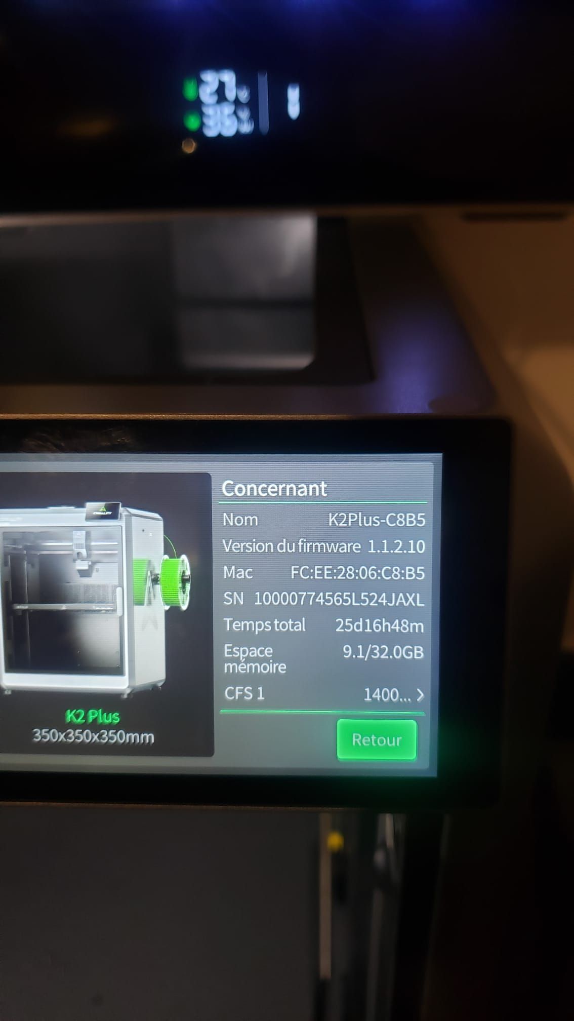

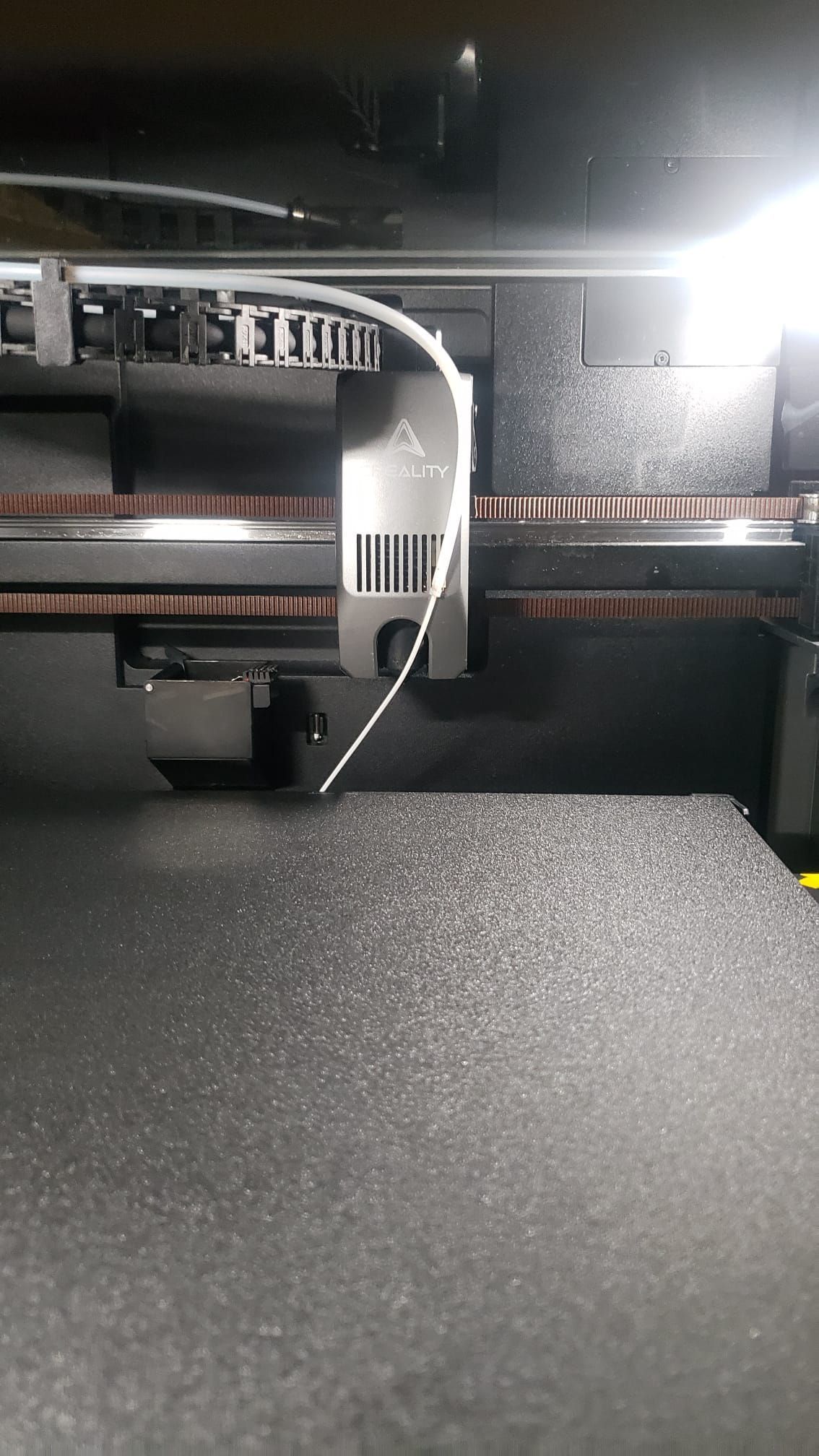

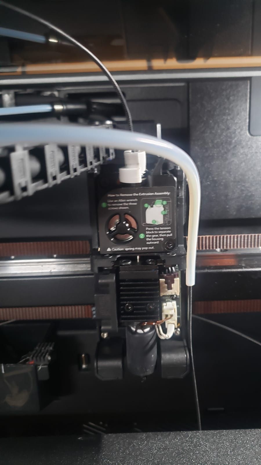

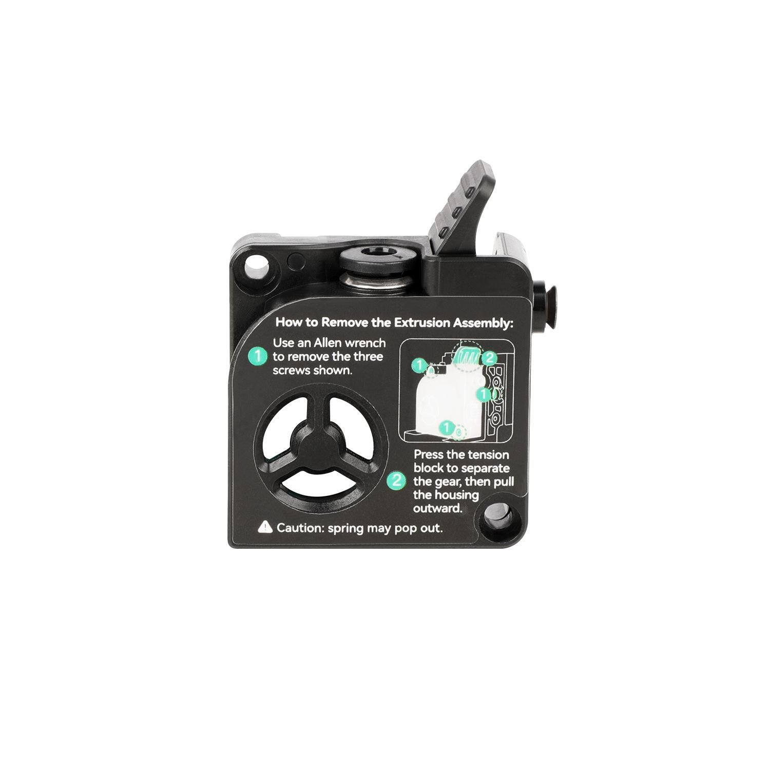

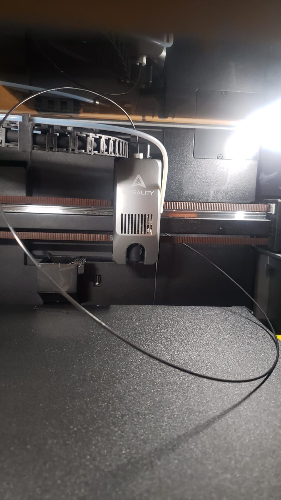

Jems Posté(e) Avril 3 Posté(e) Avril 3 (modifié) ça y est mon pneufit de l'extrudeur à laché tout seul comme un grand après 25 jours et 16h d'impréssion plus aucune résistance dedans ! A votre avis garantie ou pas garantie ? je l'ai remis 3 fois et ça a recommencer. pour infor je ne l'ai quasiment jamais touché depuis le 6 décembre. 4 fois tout au plus, donc il y a bien un soucis de conception... Modifié (le) Avril 3 par Jems
Jems Posté(e) Avril 3 Posté(e) Avril 3 ça n'empeche pas d'imprimer je l'ai depuis le début celle-ci. Voir sur le fil de @pjtlivjy

PierreR63 Posté(e) Avril 4 Posté(e) Avril 4 Le 03/04/2025 at 22:38, Jems a dit : Rectification, ça ne tiens pas : Dérouler Ca c'est fait pour sécuriser avant que ça pete. Une fois que ca a pété cette pièce ne sert à rien. la seule solution c'est ça : https://www.printables.com/model/1164748-creality-k2-plus-extruder-ptfe-m10-pneumatic-mount ou ça: https://www.printables.com/model/1164722-k2-plus-extruder-repair en rajoutant un pneufit neuf. 1 1

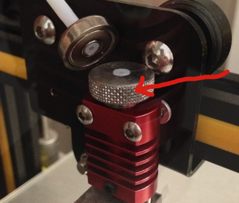

MrMagounet Posté(e) Avril 4 Auteur Posté(e) Avril 4 Le 03/04/2025 at 22:38, Jems a dit : Rectification, ça ne tiens pas : Dérouler comme la dit @PierreR63 c'est a met avant que cela casse, mais perso je vais te dire si moi cette pièce me lache un jour je crois que je passerais un petit coup de fils a mon ami @Fourmi Fred de Hotends.fr pour commander un Magnet MK10 comme cela plus de casse possible facilité de défaire le PTFE si besoin. C'est ce système la Magnet MK10, je l'avais sur la FLsun SR et sur la CR10s Pro j'ai jamais vue mieux comme système.
PierreR63 Posté(e) Avril 4 Posté(e) Avril 4 Le 04/04/2025 at 10:13, MrMagounet a dit : comme la dit @PierreR63 c'est a met avant que cela casse, mais perso je vais te dire si moi cette pièce me lache un jour je crois que je passerais un petit coup de fils a mon ami @Fourmi Fred de Hotends.fr pour commander un Magnet MK10 comme cela plus de casse possible facilité de défaire le PTFE si besoin. C'est ce système la Magnet MK10, je l'avais sur la FLsun SR et sur la CR10s Pro j'ai jamais vue mieux comme système. Dérouler Je confirme. Je me demande même si je ne vais pas en mettre un sur la mienne dès maintenant vu que je fais souvent du TPU et retire le PTFE régulièrement. J'avais ça aussi sur mes anciennes machines. 1 1

Jems Posté(e) Avril 4 Posté(e) Avril 4 (modifié) Si j'avais su, et vu que je démontais quasiment jamais le ptfe je me suis dis, que je passerai au travers. J'ai tout de même envoyé un mail un SAV. En tout cas merci pour les pièces ! Modifié (le) Avril 4 par Jems
hyoti Posté(e) Avril 4 Posté(e) Avril 4 Le 04/04/2025 at 13:18, MrMagounet a dit : Je me disais justement en l'écrivant de peut être en prendre un aussi Dérouler Quel adaptateur irait le mieux pour le magnet MK10, sans trop surélevé le tube PTFE pour les frottements sur la vitre ?
PierreR63 Posté(e) Avril 4 Posté(e) Avril 4 (modifié) Le 04/04/2025 at 13:39, hyoti a dit : Quel adaptateur irait le mieux pour le magnet MK10, sans trop surélevé le tube PTFE pour les frottements sur la vitre ? Dérouler Pas compris la question. Tout est déjà inclus dans le kit. Tu n'as qu'à mesurer au préalable la hauteur du ptfe et le recouper quand tu installe le mk10 pour conserver la même hauteur Modifié (le) Avril 4 par PierreR63
hyoti Posté(e) Avril 4 Posté(e) Avril 4 Ma question est comment et où on installe cette partie la sur la tête : Filetage M6 ou M10 ou ... les mods Printables ?
Fourmi Posté(e) Avril 4 Posté(e) Avril 4 (modifié) Salut les printer's Faudrait voir le filetage coté extrudeur, l'adapteur métallique c'est du G1/8 . Si c'est autres chose, je peux adapter surement Aprés c'est sur que le Magnet, ça serait l'idéal, tout ceux qui l'ont monté sur d'autres imprimantes ont résolu les problèmes de pneufits récalcitrant. Le 04/04/2025 at 14:24, hyoti a dit : Ma question est comment et où on installe cette partie la sur la tête : Filetage M6 ou M10 ou ... les mods Printables ? Dérouler Salut @hyoti, la pièce moletée noire c'est du G1/8 ( Ou M10 comme tout le monde l'appelle) Le 04/04/2025 at 13:47, PierreR63 a dit : Pas compris la question. Tout est déjà inclus dans le kit. Tu n'as qu'à mesurer au préalable la hauteur du ptfe et le recouper quand tu installe le mk10 pour conserver la même hauteur Dérouler Pour ne pas que ça frotte , on pourrait faire une pièce imprimée coudé a 90° qui guide le tube ptfe dans l'extrudeur Qui pourrait controler et me donner le taraudage sur l'extrudeur ? Merci Modifié (le) Avril 4 par Fourmi 1
MrMagounet Posté(e) Avril 4 Auteur Posté(e) Avril 4 Oui @hyoti j'ai contacté Fred car comme c'est sont produit on pourra ensemble si y a des modif ou des chose a prévoir mais je sais que certain on modélisé des capot d'extrudeur pour visser des pneufit standard dessus par exemple. genre sa comme capot 1
Jems Posté(e) Avril 4 Posté(e) Avril 4 (modifié) ce n'est pas taraudé sur l'extruder me semble t'il d’où la légère douleur que l'on ressent quand il ne fonctionne plus... Le sous ensemble ressemble à ça : et est disponible pour les VIP ICI le fichier de réparation fonctionne bien , je suis en train d'imprimé une version modifié pour pouvoir remettre le capot. photos en suivant si ça fonctionne Modifié (le) Avril 4 par Jems 1
