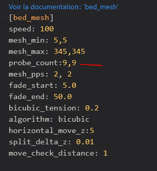

Galactic Posté(e) Mars 19, 2025 Posté(e) Mars 19, 2025 (modifié) Le problème est que le maillage est de 9x9 ce qui veut dire que sur un plateau de 370x370 il y a 42,5 cm entre chaque point, il peut s'en passer des choses en 42,5 cm ... Tu pourrais essayer un autre mesh pour améliorer la précision avec un maximum de 25x25 ( ~35 minutes au lieu de ~15 minutes) Certain on installé un Cartographer qui est rapide, un 25x25 en 2 minutes et plus précis. Modifié (le) Mars 19, 2025 par Galactic 1

hyoti Posté(e) Mars 19, 2025 Posté(e) Mars 19, 2025 il y a 17 minutes, Galactic a dit : Tu pourrais essayer un autre mesh pour améliorer la précision avec un maximum de 25x25 Quels sont les paramètres à modifier pour augmenter le nombre de point en dehors de cette ligne du printer.cfg ? le probe_count j'avais essayé tout au début, mais j'avais un message d'erreur.

Galactic Posté(e) Mars 19, 2025 Posté(e) Mars 19, 2025 (modifié) C'est normalement cette ligne, j'ai lu que sur les derniers firmware Creality avait débloqué la modification jusqu'à 25x25. Et les infos pour installer un cartographer https://github.com/jamincollins/k2-improvements/tree/main/features/cartographer Modifié (le) Mars 19, 2025 par Galactic 2

hyoti Posté(e) Mars 19, 2025 Posté(e) Mars 19, 2025 il y a 24 minutes, Galactic a dit : j'ai lu que sur les derniers firmware Creality avait débloqué la modification jusqu'à 25x25 Merci @Galacticje vais réessayer en 12x12 en premier (comme sur ma S1 Plus) puis ...

Galactic Posté(e) Mars 19, 2025 Posté(e) Mars 19, 2025 (modifié) Je n'ai pas eu encore le temps de tester mais j'ai dans l'idée de : - modifier dans printer.cfg [virtual_sdcard] forced_leveling: true passer à false pour éviter qu'à chaque allumage de la K2 un maillage se fasse avant l'impression. - Dans fluidd exécuter un maillage en 25x25 et le sauvegarder - mettre dans le g-code de démarrage la commande : BED_MESH_PROFILE LOAD=default Une variante qui pourrait être intéressante serait de faire plusieurs maillages à des températures de bed différentes, les sauvegarder et les appeler dans les g-code de démarrage de chaque filament. Si un spécialiste de Klipper passe par là, pourrait il me dire si cette démarche lui semble correct ? Modifié (le) Mars 19, 2025 par Galactic

hyoti Posté(e) Mars 19, 2025 Posté(e) Mars 19, 2025 (modifié) Il y a 2 heures, Galactic a dit : Dans fluidd exécuter un maillage en 25x25 et le sauvegarder Bon je viens de tester en 12x12, A la calibration message d'erreur en chinois avec " xxxxx bed mesh X Y xxxx" Après traduction merci à la console, il apparaît que cela passe de S type à Helix, il faut Xcount=Ycount et ODD number. Je viens de recommencer en 15X15 C'est bon Edit : Presque Dans Fluidd j'ai bien le bon leveling, mis aussi en 15x15 dans la partie ne pas toucher du printer.cfg. mais l'écran de la K2 ne me rend pas la main je vais tout rebooter. Là cela se passe mal, je n'ai plus les température sur l'écran de la K2 je reviens en arrière du coup. C'est bon. il faut donc mettre un nombre de point palpage impair '(un nombre pair de segment). Pour la virtual card et forced bed à false, c'est à tester. cela devrait marcher. Il y a 2 heures, Galactic a dit : mettre dans le g-code de démarrage la commande : BED_MESH_PROFILE LOAD=default ce ne suis pas sûr que cela soit nécessaire, je pense qu'il est déjà enregistré dedans. Pour le dernier point il faut tester. Voir si on peut charger un autre bed mesh à partir du gcode de démarrage.Après avoir sauvé le nouveau printer.cfg et redémarrer. c'est assez long le rebootage ne pas s’affoler et cliquer partout !! Modifié (le) Mars 19, 2025 par hyoti EDIT
PierreR63 Posté(e) Mars 20, 2025 Posté(e) Mars 20, 2025 Il y a 17 heures, hyoti a dit : Bon je viens de tester en 12x12, A la calibration message d'erreur en chinois avec " xxxxx bed mesh X Y xxxx" Après traduction merci à la console, il apparaît que cela passe de S type à Helix, il faut Xcount=Ycount et ODD number. Je viens de recommencer en 15X15 C'est bon Edit : Presque Dans Fluidd j'ai bien le bon leveling, mis aussi en 15x15 dans la partie ne pas toucher du printer.cfg. mais l'écran de la K2 ne me rend pas la main je vais tout rebooter. Là cela se passe mal, je n'ai plus les température sur l'écran de la K2 je reviens en arrière du coup. C'est bon. il faut donc mettre un nombre de point palpage impair '(un nombre pair de segment). Pour la virtual card et forced bed à false, c'est à tester. cela devrait marcher. ce ne suis pas sûr que cela soit nécessaire, je pense qu'il est déjà enregistré dedans. Pour le dernier point il faut tester. Voir si on peut charger un autre bed mesh à partir du gcode de démarrage.Après avoir sauvé le nouveau printer.cfg et redémarrer. c'est assez long le rebootage ne pas s’affoler et cliquer partout !! Alors désolé mais je n'ai rien compris à ce que tu as fait. C'est un peu fouillis ton explication, encore désolé
hyoti Posté(e) Mars 20, 2025 Posté(e) Mars 20, 2025 Oui le post était un peu trop en Live !! En conclusion : Le nombre de point de palpation doit être un nombre impair et identique pour X et Y (autrement message d'erreur en chinois). pour mon test en 15x15 en modifiant le printer.cfg. j'ai lancé la calibration par l'écran de la K2. Il a bien fait le nombre de palpation (225 points), sous Fluidd le nouveau Bed mesh s'affiche nickel (dans mon cas pas vu d'ondulation supplémentaire) Sur l'écran de la K2, il ne sort pas du mode calibration. Après reboot, je n'ai plus l'affichage des valeurs des températures sur l'écran K2, Sous Fluidd oui. Pour finir, j'ai remis l'ancien printer.cfg et tout remarche. Essai négatif pour l'instant !

Galactic Posté(e) Mars 20, 2025 Posté(e) Mars 20, 2025 (modifié) Il faudrait peut être plutôt faire la calibration sous fluidd avec le bouton "calibrate", "save as" puis reboot Modifié (le) Mars 20, 2025 par Galactic
