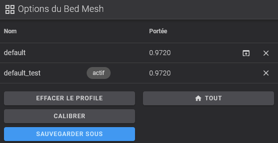

exatement, alors que j'ai ajouté 3 bandes d'alu au milieu de mon plateau et refait une calibration... et l'heure du fichier printer.cfg ne bouge pas:
Modifié (le) par Carlito06
Tu as fait enregistrer le nouveau leveling ?
si j'édite dans fluidd le printer.cfg et que je referme l'heure de celui-ci change.
Après dans la partie finale y-a-t'il des valeurs qui ont changées ?
si c'est le cas dans la calib.
ben oui enregistré... et rien ne bouge...

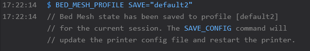

d'ailleurs si j'enregistre dans default2, ben je trouve pas ce default2...
Et tu trouves Default ? moi pas dans fluidd
si j'enregistre default_test je le vois qu'ici:
il n'y a qu'en passant par l'imprimante et en lancant un etalonnage que ca me change le printer.cfg...
