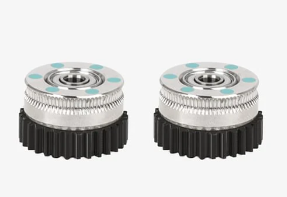

Galactic Posté(e) Avril 20, 2025 Posté(e) Avril 20, 2025 Message de Creality : Afin d'offrir une expérience utilisateur exceptionnelle, nous optimisons continuellement nos produits en fonction des retours de nos clients. Récemment, certains utilisateurs ont signalé des inquiétudes concernant le connecteur pneumatique de l'extrudeuse K2 Plus, qui ne parvenait pas à fixer le tube PTFE. En réponse, nous avons mis en œuvre une amélioration ciblée de la durabilité et de la stabilité de ce composant. Principales améliorations et solutions : Pièces améliorées désormais en production Des mesures immédiates ont été prises pour affiner le matériel et la conception dès l’identification du problème. Remplacement gratuit : si votre appareil présente ce problème, contactez l'assistance Creality via [cs@creality.com] pour obtenir une pièce mise à niveau gratuite. Renforcement facile à faire soi-même Nous avons publié un modèle de support de guidage imprimable en 3D pour renforcer structurellement la zone de montage. Téléchargez le fichier et imprimez-le vous-même pour éviter de manière proactive tout desserrage potentiel. https://wiki.creality.com/en/k2-flagship-series/k2-plus/secure-PTFE-tube Remarques importantes : Aucune action urgente requise : les produits actuels restent entièrement fonctionnels pour une utilisation quotidienne, même sans modifications. Garantie étendue : Creality offre une garantie d'un an pour ce composant. Tout problème rencontré pendant cette période sera résolu gratuitement par notre équipe d'assistance. Pour obtenir de l’aide, contactez notre équipe du service client à tout moment. Merci d'avoir fait confiance à Creality ! 1

Jems Posté(e) Avril 21, 2025 Posté(e) Avril 21, 2025 Il y a 11 heures, Galactic a dit : Message de Creality : Afin d'offrir une expérience utilisateur exceptionnelle, nous optimisons continuellement nos produits en fonction des retours de nos clients. Récemment, certains utilisateurs ont signalé des inquiétudes concernant le connecteur pneumatique de l'extrudeuse K2 Plus, qui ne parvenait pas à fixer le tube PTFE. En réponse, nous avons mis en œuvre une amélioration ciblée de la durabilité et de la stabilité de ce composant. Principales améliorations et solutions : Pièces améliorées désormais en production Des mesures immédiates ont été prises pour affiner le matériel et la conception dès l’identification du problème. Remplacement gratuit : si votre appareil présente ce problème, contactez l'assistance Creality via [cs@creality.com] pour obtenir une pièce mise à niveau gratuite. Renforcement facile à faire soi-même Nous avons publié un modèle de support de guidage imprimable en 3D pour renforcer structurellement la zone de montage. Téléchargez le fichier et imprimez-le vous-même pour éviter de manière proactive tout desserrage potentiel. https://wiki.creality.com/en/k2-flagship-series/k2-plus/secure-PTFE-tube Remarques importantes : Aucune action urgente requise : les produits actuels restent entièrement fonctionnels pour une utilisation quotidienne, même sans modifications. Garantie étendue : Creality offre une garantie d'un an pour ce composant. Tout problème rencontré pendant cette période sera résolu gratuitement par notre équipe d'assistance. Pour obtenir de l’aide, contactez notre équipe du service client à tout moment. Merci d'avoir fait confiance à Creality ! Aurais tu l'original de ce que tu écris que je puisse l'envoyer à "Ash" Voici la réponse du service client a mon problème : Ash 2025-04-15 15:53:35(GMT+08:00)wrote We hope this email finds you in the best of your health. We apologize for the delayed response. We apologize for the confusion caused, let us explain more about the warranty time frame. The printer was delivered to you on 5th of December 2024, your extruder warranty started from that day i.e. 5th of December, and ended on 5th of March, 2025, marking completion of 3 months warranty. You made the first contact with us regarding this issue on 4th of April due to which, we can not process a replacement under warranty. However, you can still replace the extruder front kit. You can buy from our website, Amazon, and Aliexpress. If you wish we can also generate a quote for you and a payment link, however, there will be a $30 shipping fee for that. Please let us know how you want to proceed. Please let us know if there is anything else we can assist you with.
Galactic Posté(e) Avril 21, 2025 Posté(e) Avril 21, 2025 il y a 58 minutes, PierreR63 a dit : Voici un lit bien plat pour la k2plus Au moment ou tu vas coller le lit magnétique tu vas de nouveau perdre en précision. il y a 5 minutes, Jems a dit : Aurais tu l'original de ce que tu écris que je puisse l'envoyer à "Ash" Non, désolé j'ai trouvé cette réponse d'un utilisateur sur discord sans plus de précision. des infos sur le nouveau firmware à venir (à prendre sous réserve comme ce n'est pas officiel)
