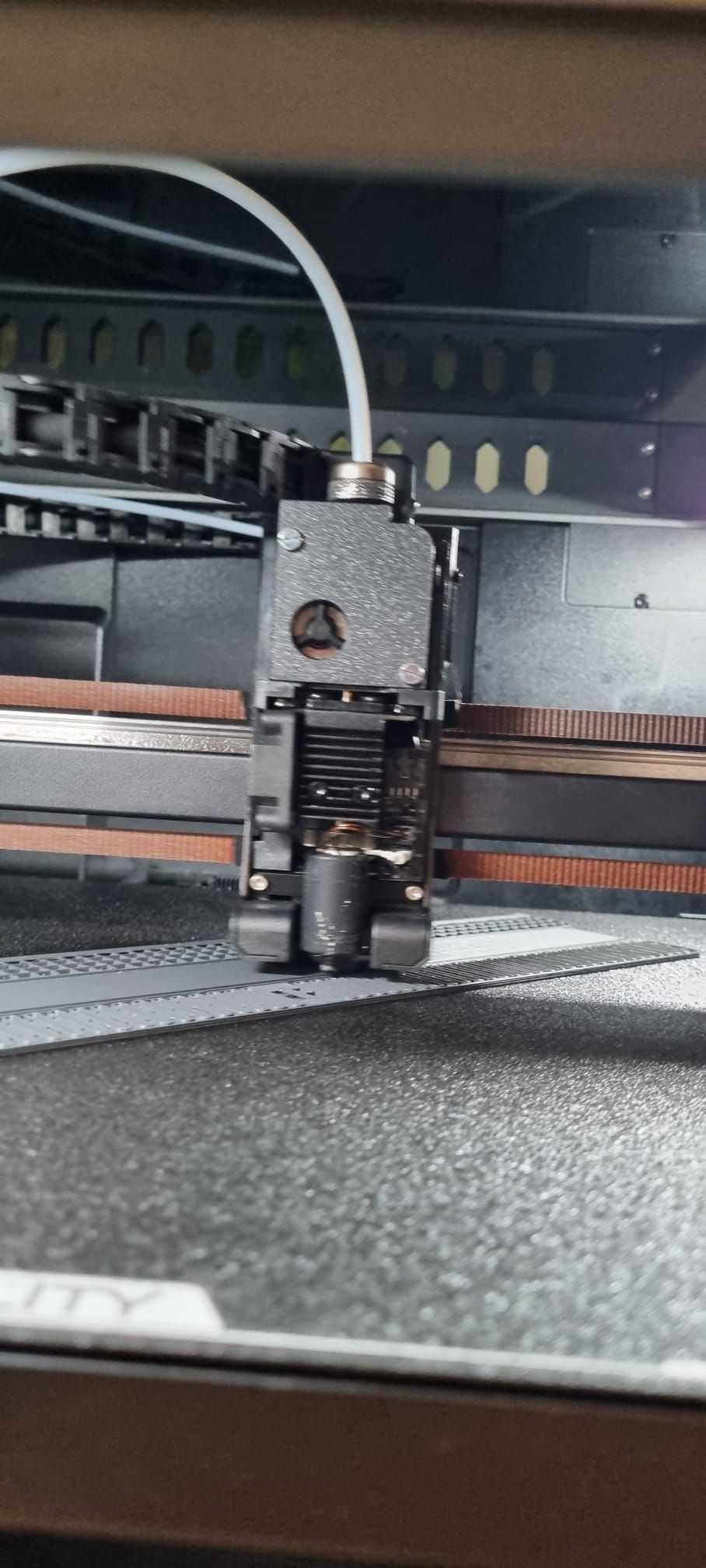

schaba Posté(e) Juillet 13, 2025 Posté(e) Juillet 13, 2025 Le 09/07/2025 at 12:11, Carlito06 a dit : Je ne comprends pas pourquoi tu as ce pb, moi ca ne touche ou bloque pas particulièrement ... C'est très bizarre effectivement, voici une photo de ce à quoi j'arrive : il me faut le rehausseur pour avoir un départ de tube pas trop cassé

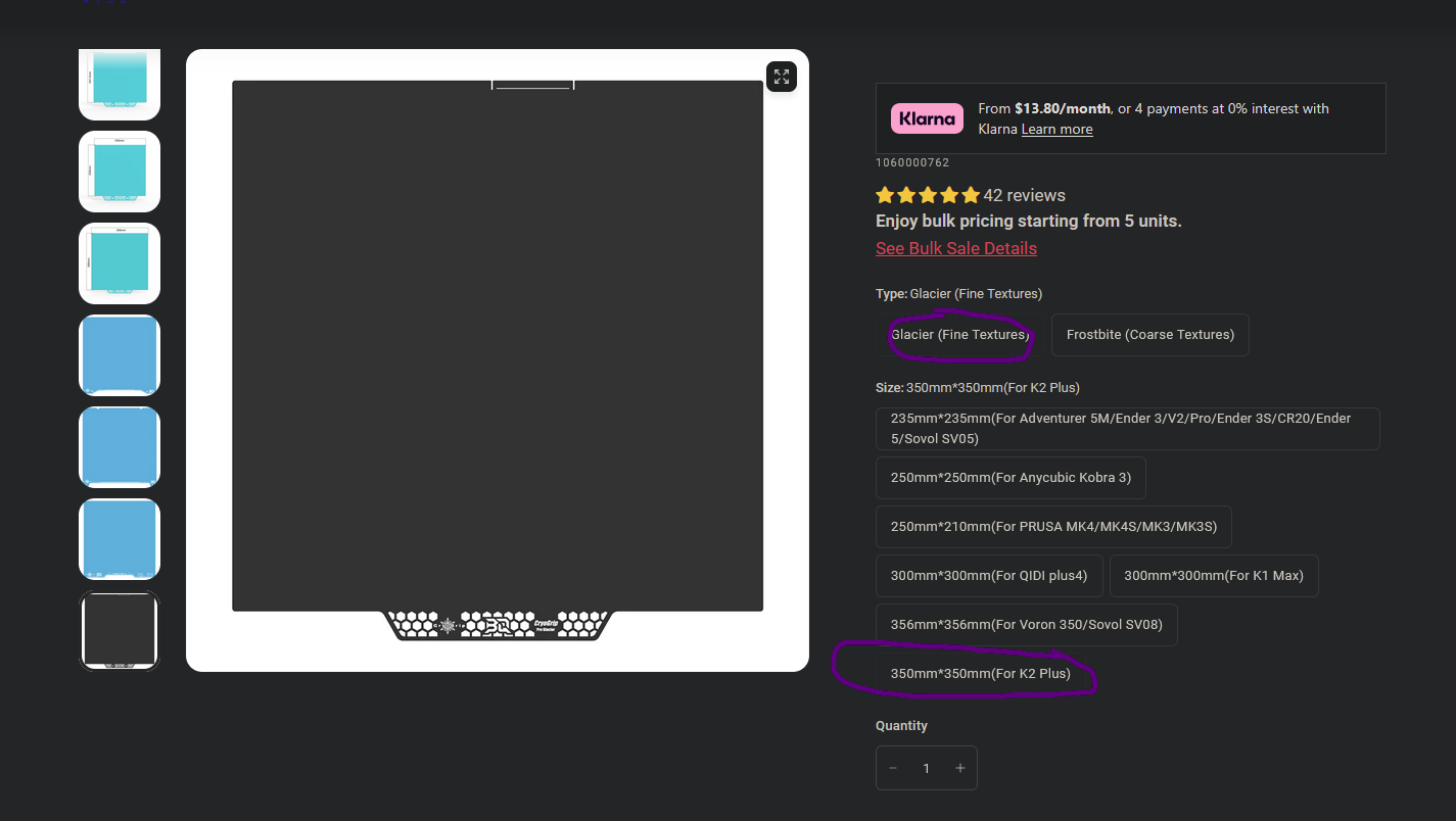

Jems Posté(e) Juillet 16, 2025 Posté(e) Juillet 16, 2025 La Biqu cryogrip est sortie pour nos K2, et pour le coup, c'est la glacier: Pas de version frostbite pour le moment.

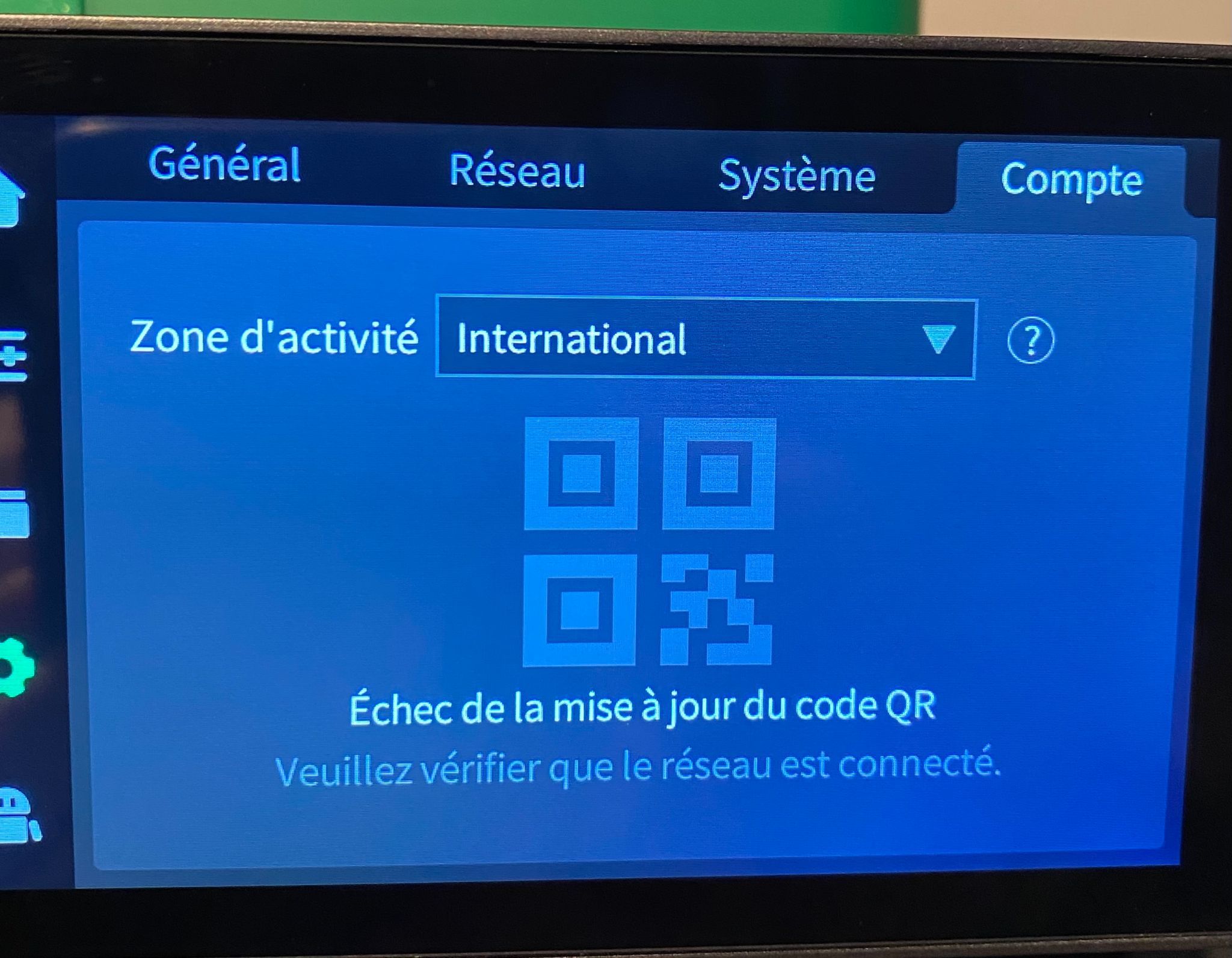

NOUNOURS13 Posté(e) Juillet 17, 2025 Posté(e) Juillet 17, 2025 Idem, j'ai fait la mise à jour. Le problème c'est que depuis j'ai perdu la connexion wifi avec l'imprimante et que je ne peux même pas scanner le QR Code :

NOUNOURS13 Posté(e) Juillet 17, 2025 Posté(e) Juillet 17, 2025 Comme toi, j'ai lancé l'étalonnage et puis au moment de lancer une impression : " imprimante hors ligne "

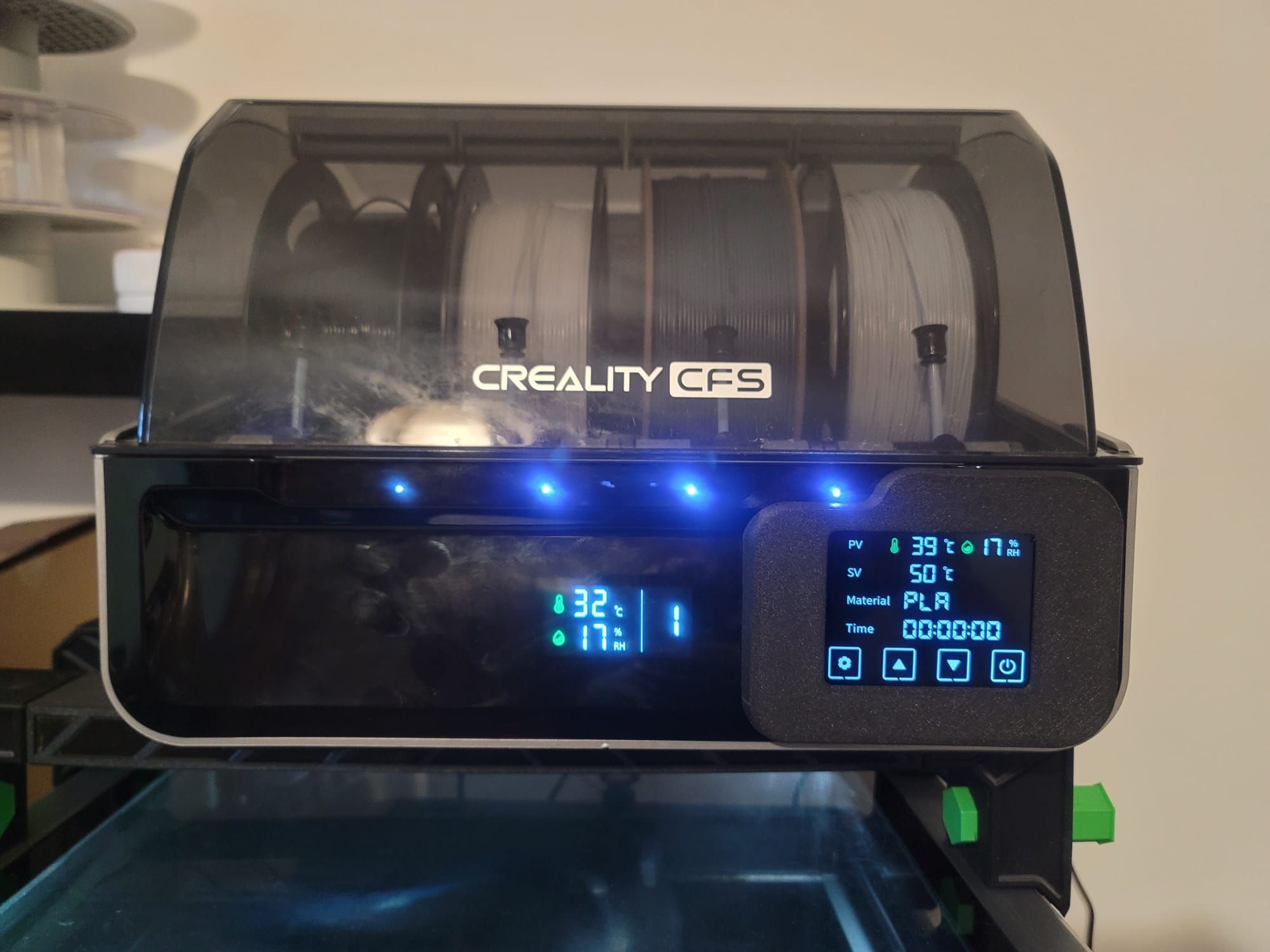

PierreR63 Posté(e) Juillet 17, 2025 Posté(e) Juillet 17, 2025 Le 08/07/2025 at 08:30, Jems a dit : @PierreR63Après 7h de fonctionnement et 30 minutes d'arret : @ tout le monde: ce genre d'accroche plateau qui m'épuise et donne un réveil exceptionnel: Impeccable... Hello. Je reviens vers toi. Pour un retour après quelques jours passés avec la modif du CFS. Qu'en penses tu? Positif, négatif. Je suis a deux doigts de me lancer. J'ai le space pi. J'ai fait les impressions. J'attends juste ton retour avant de me lancer...
NOUNOURS13 Posté(e) Juillet 17, 2025 Posté(e) Juillet 17, 2025 il y a 36 minutes, Carlito06 a dit : bizarre, je viens de lancer une impression depuis mon tel sans pb... Est-ce que tu sais comment annuler la dernière mise à jour et revenir sur la précédente version sans liaison internet ?

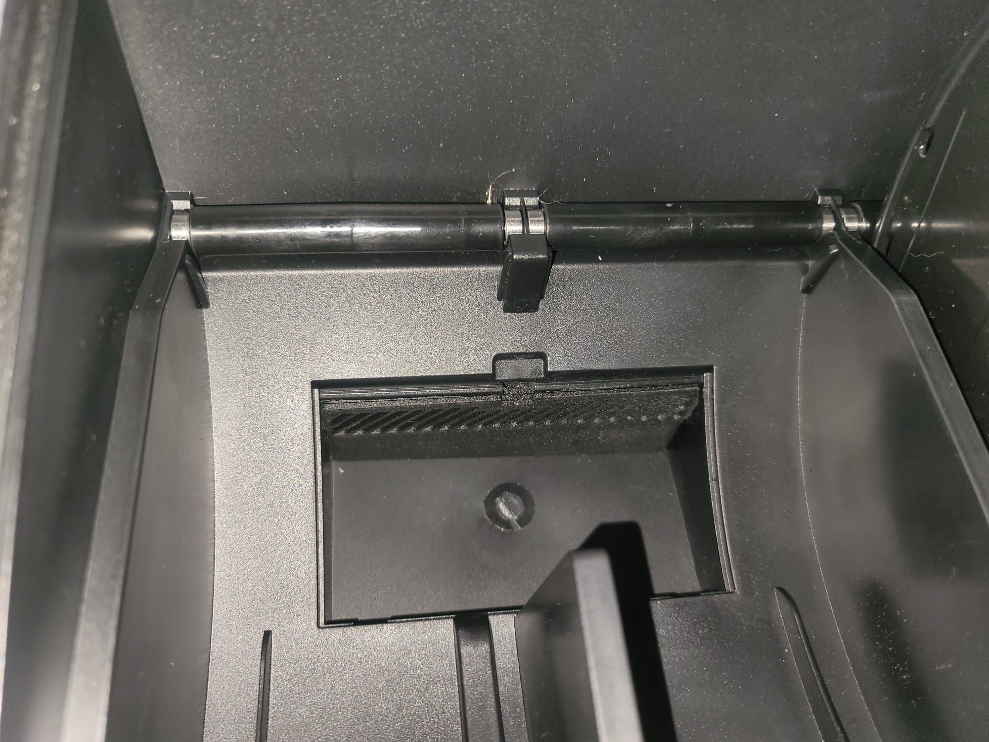

Jems Posté(e) Juillet 17, 2025 Posté(e) Juillet 17, 2025 il y a 56 minutes, PierreR63 a dit : Hello. Je reviens vers toi. Pour un retour après quelques jours passés avec la modif du CFS. Qu'en penses tu? Positif, négatif. Je suis a deux doigts de me lancer. J'ai le space pi. J'ai fait les impressions. J'attends juste ton retour avant de me lancer... Salut, très positif, j'ai juste re démonter car j'avais oublié de rebrancher les led de chargement filament et j'en ai profité pour ajouter des serres cables. J'ai toujours un petit delta entre le CFS et le space pi niveau température mais ça doit être une question d'emplacement mais pour l'humidité ça s’équilibre. J'ai rajouter le grand réservoir aimanté derrière de Silicate ainsi que ma version des réservoirs bas de silicat pour ce mod et hop je fais sécher (en heure creuse)^^ et surtout j'ouvre un petit peu de temps en temps pour évacuer l'humidité car il n'y a pas d'aération sur le cfs. Tu peux y aller, et si tu as un soucis n'hésites pas a demander. 1
PierreR63 Posté(e) Juillet 17, 2025 Posté(e) Juillet 17, 2025 il y a 1 minute, Jems a dit : Salut, très positif, j'ai juste re démonter car j'avais oublié de rebrancher les led de chargement filament et j'en ai profité pour ajouter des serres cables. J'ai toujours un petit delta entre le CFS et le space pi niveau température mais ça doit être une question d'emplacement mais pour l'humidité ça s’équilibre. J'ai rajouter le grand réservoir aimanté derrière de Silicate ainsi que ma version des réservoirs bas de silicat pour ce mod et hop je fais sécher (en heure creuse)^^ et surtout j'ouvre un petit peu de temps en temps pour évacuer l'humidité car il n'y a pas d'aération sur le cfs. Tu peux y aller, et si tu as un soucis n'hésites pas a demander. Peut etre créer une ouverture amovible pour évacuer l'humidité avec un genre de clapet refermable. A voir. Merci en tout cas . Je vais me lancer 2

Jems Posté(e) Juillet 17, 2025 Posté(e) Juillet 17, 2025 (modifié) https://www.crealitycloud.com/model-detail/67c4e0807f0b8c17942546d0?source=26 Voila pour le lien, attention printable ecran à gauche, creality cloud ecran à droite difference dans les grilles de finition également comme j'expliquais ici @Carlito06 @NOUNOURS13 j'ai voulu lancé en cloud du boulot ça a bugué sur le choix du filament cfs. j'ai relancé depuis l'écran, ça fonctionne. Modifié (le) Juillet 17, 2025 par Jems 1
NOUNOURS13 Posté(e) Juillet 17, 2025 Posté(e) Juillet 17, 2025 Il y a 1 heure, Carlito06 a dit : bizarre, je viens de lancer une impression depuis mon tel sans pb... Problème réglé ! Il a juste fallu que je reconnecte la K2 sur le répéteur Wifi...
