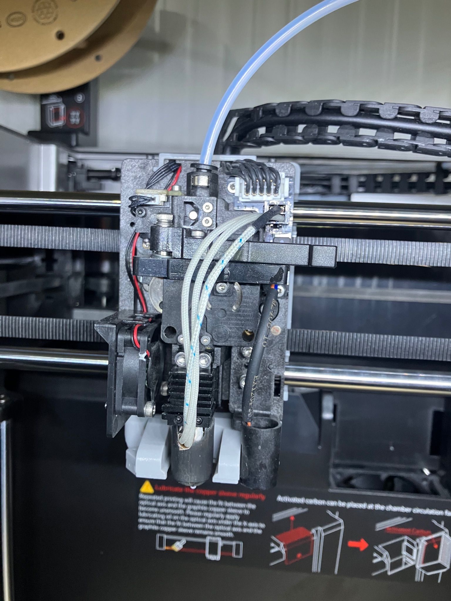

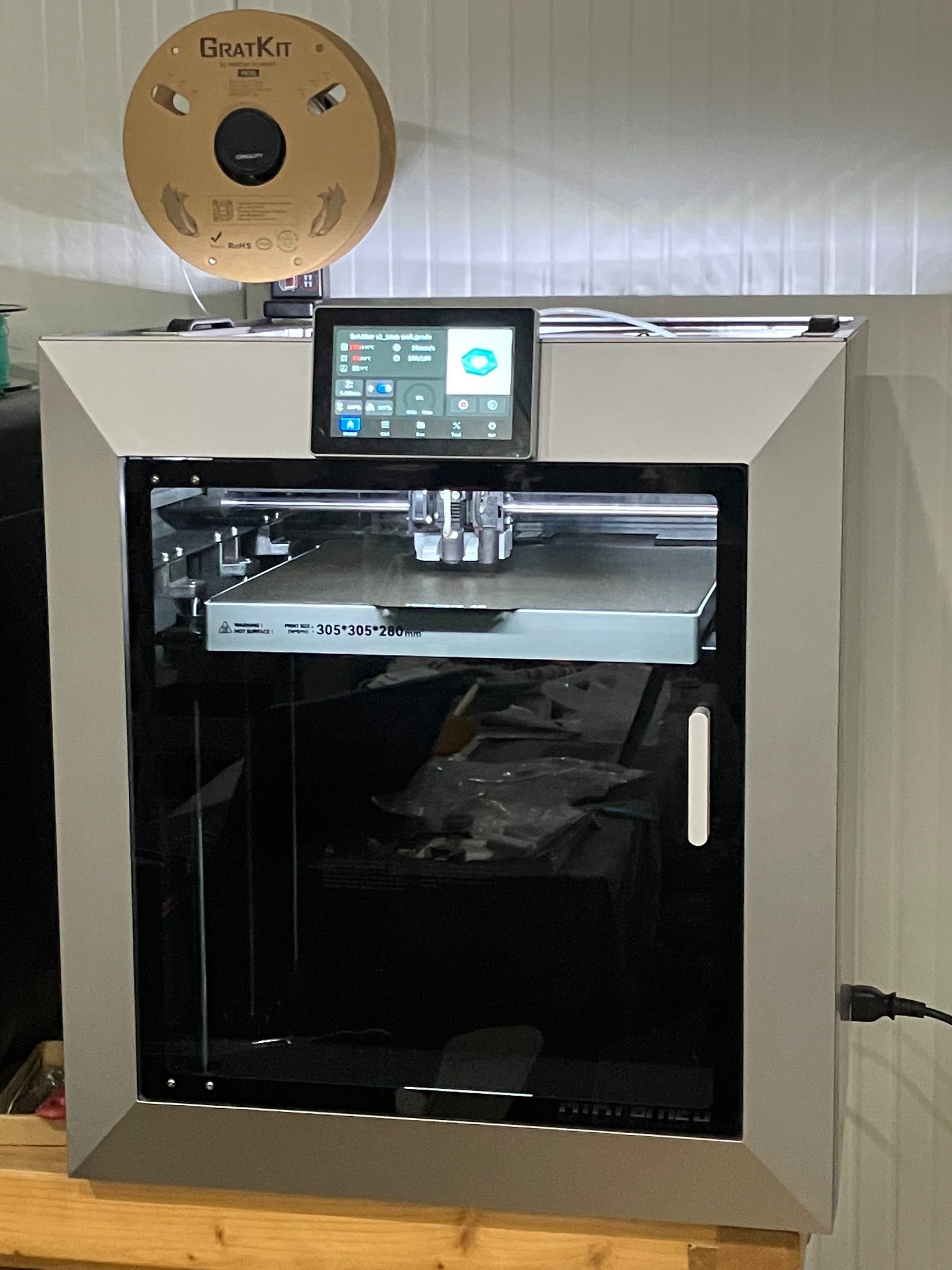

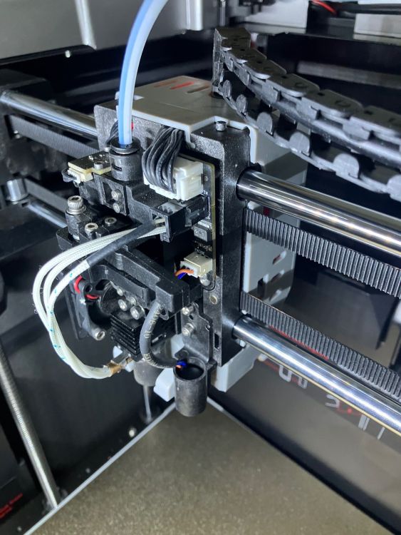

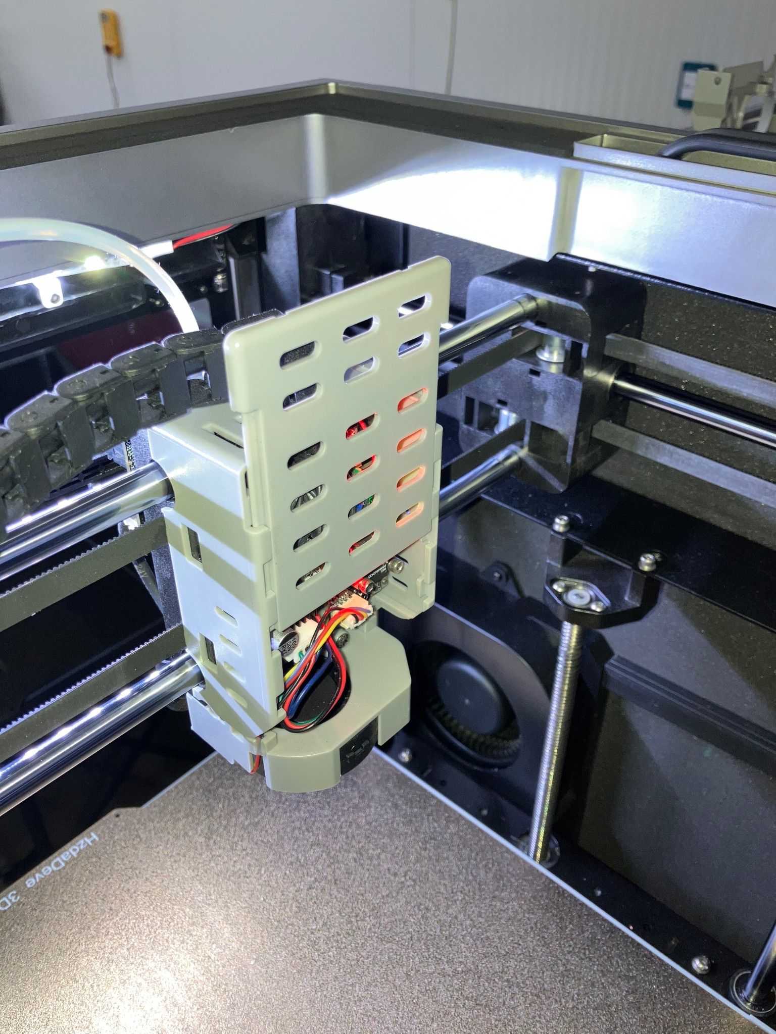

pjtlivjy Posté(e) Novembre 27, 2024 Posté(e) Novembre 27, 2024 (modifié) ayant la chance d'avoir recueillie en hivernage une Plus 4, je vous propose un examen minutieux toutes les questions, les idées de test sont les bienvenues évidemment tou d'abord la présentation test commençons par la tête qui est un grand changement par rapport à la série 3 pour la maintenance du hotend c'est beaucoup plus facile, un câble à déconnecté devant 2 vis et le hotend est libre, il n'est pas encastré comme sur la série 3 Modifié (le) Novembre 27, 2024 par pjtlivjy 1
3xkirax3 Posté(e) Novembre 28, 2024 Posté(e) Novembre 28, 2024 Je ne sais pas si je te confirais mon matos si la première chose que tu fais c'est de le démonter Sur le connecteur du PTFE sur la tête, il n'y a pas de clip qui garde le raccord pneumatique en position fermée ?

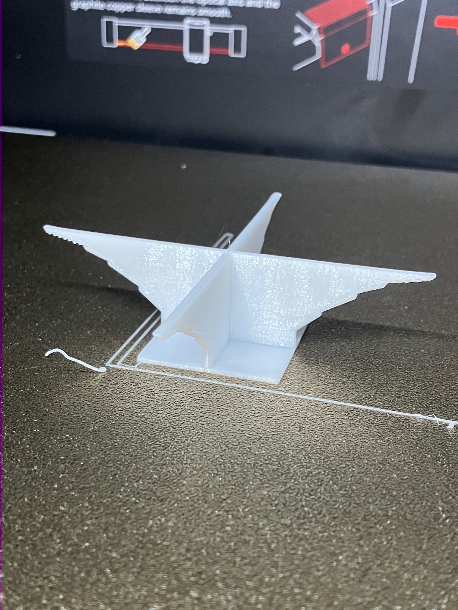

pjtlivjy Posté(e) Novembre 28, 2024 Auteur Posté(e) Novembre 28, 2024 (modifié) et bien tu as l'oeil @3xkirax3 il y en a bien un effectivement que j'ai enlevé cette tête a un nouveau refroidissement, un plus gros ventilateur pour le heatbreak et pour le filament. Afin de voir l'efficacité de ce dernier, un petit test sur les surplombs avec du PETG en couche de 0.2 mm qui n'est pas le filament le mieux adapté aux overhangs et bien jusqu'à 20° pas de souci (avant dernier seuil) et quelques soit l'orientation selon les axes x et y, une belle homogénéité Modifié (le) Novembre 28, 2024 par pjtlivjy 1

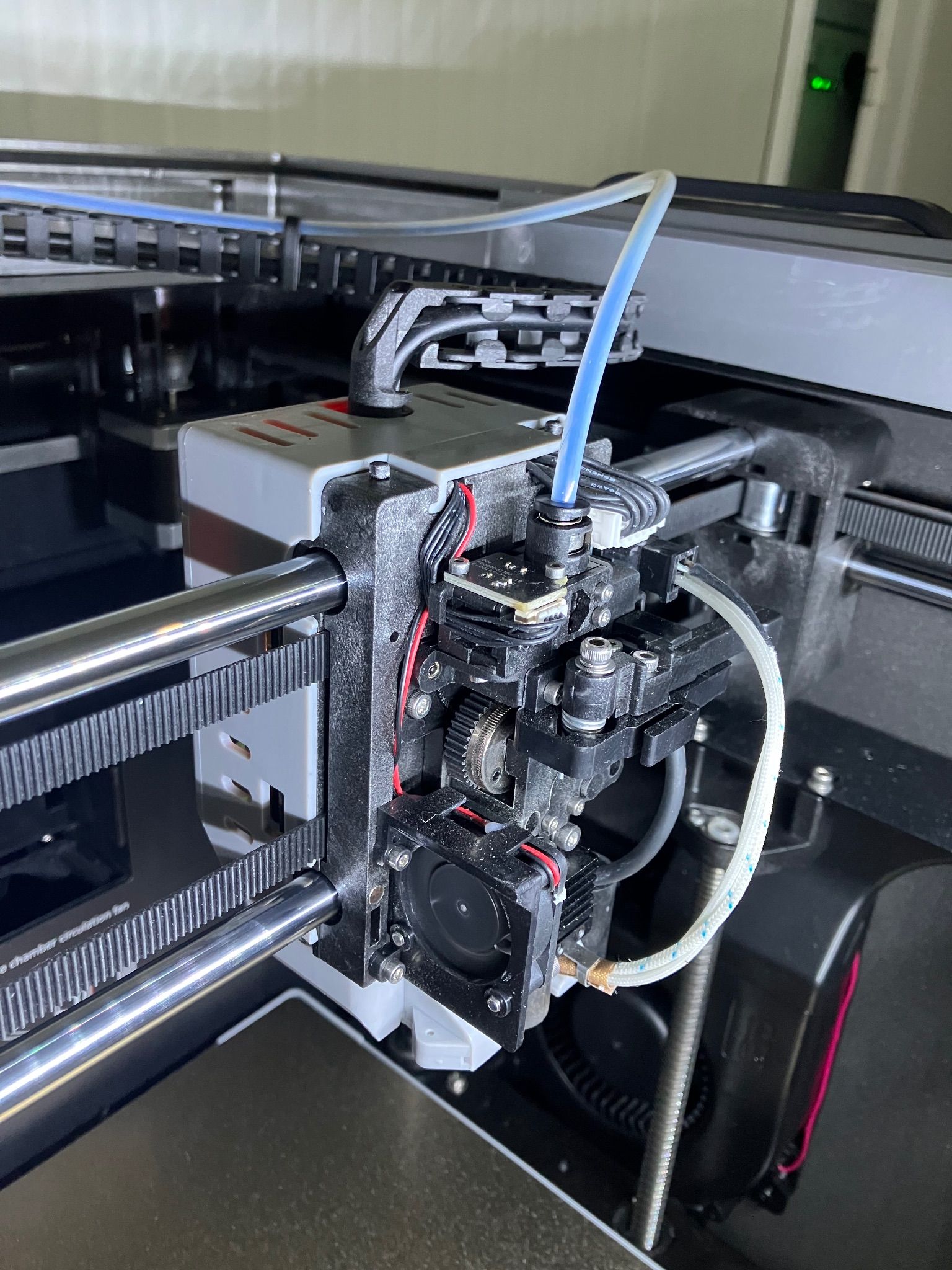

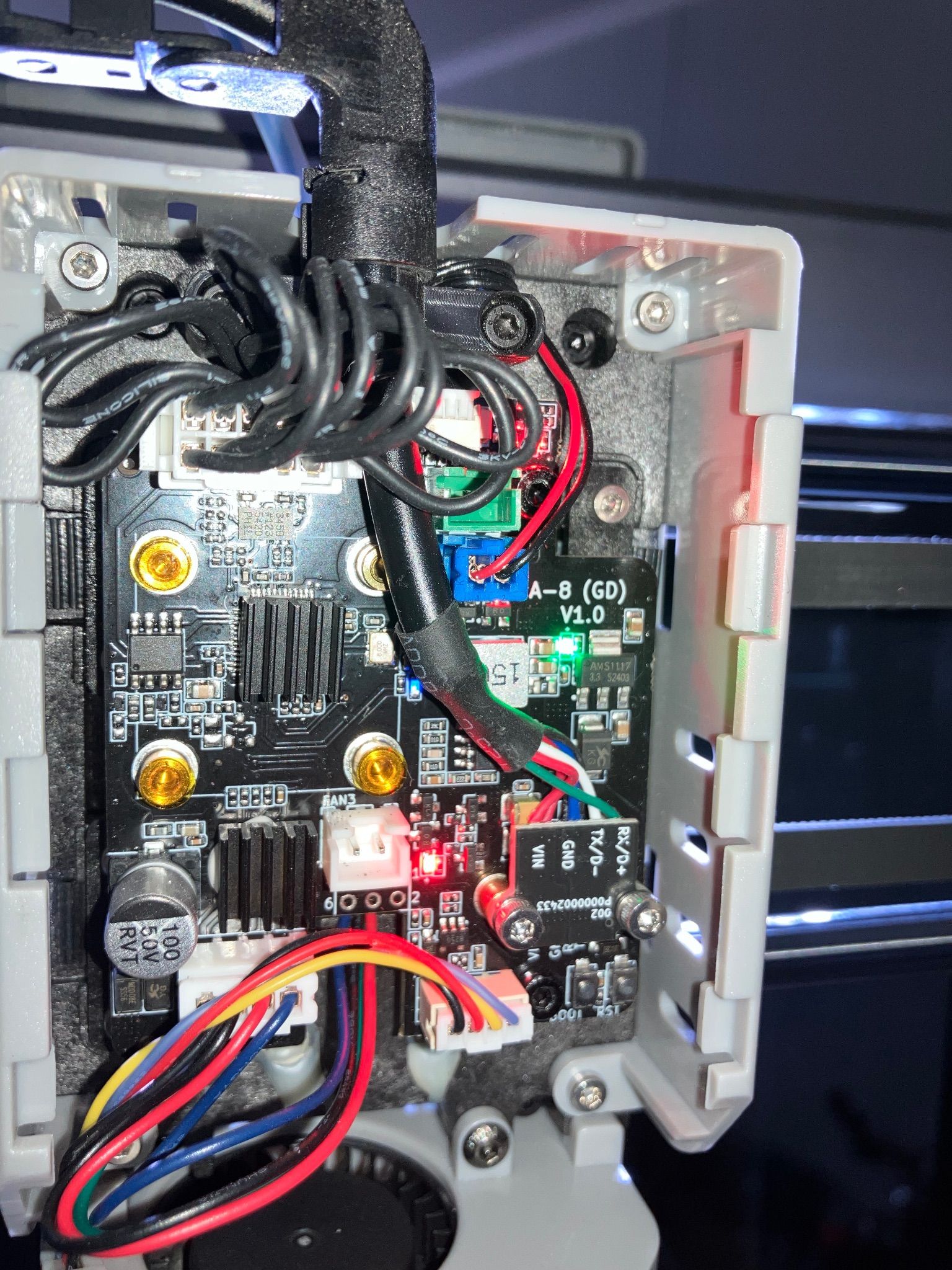

pjtlivjy Posté(e) Novembre 28, 2024 Auteur Posté(e) Novembre 28, 2024 l'arrière de la tête est différente également plus besoin de sortir la clé 6 pans pour faire un peu de maintenance ou vérifier que tout est correctement connecté

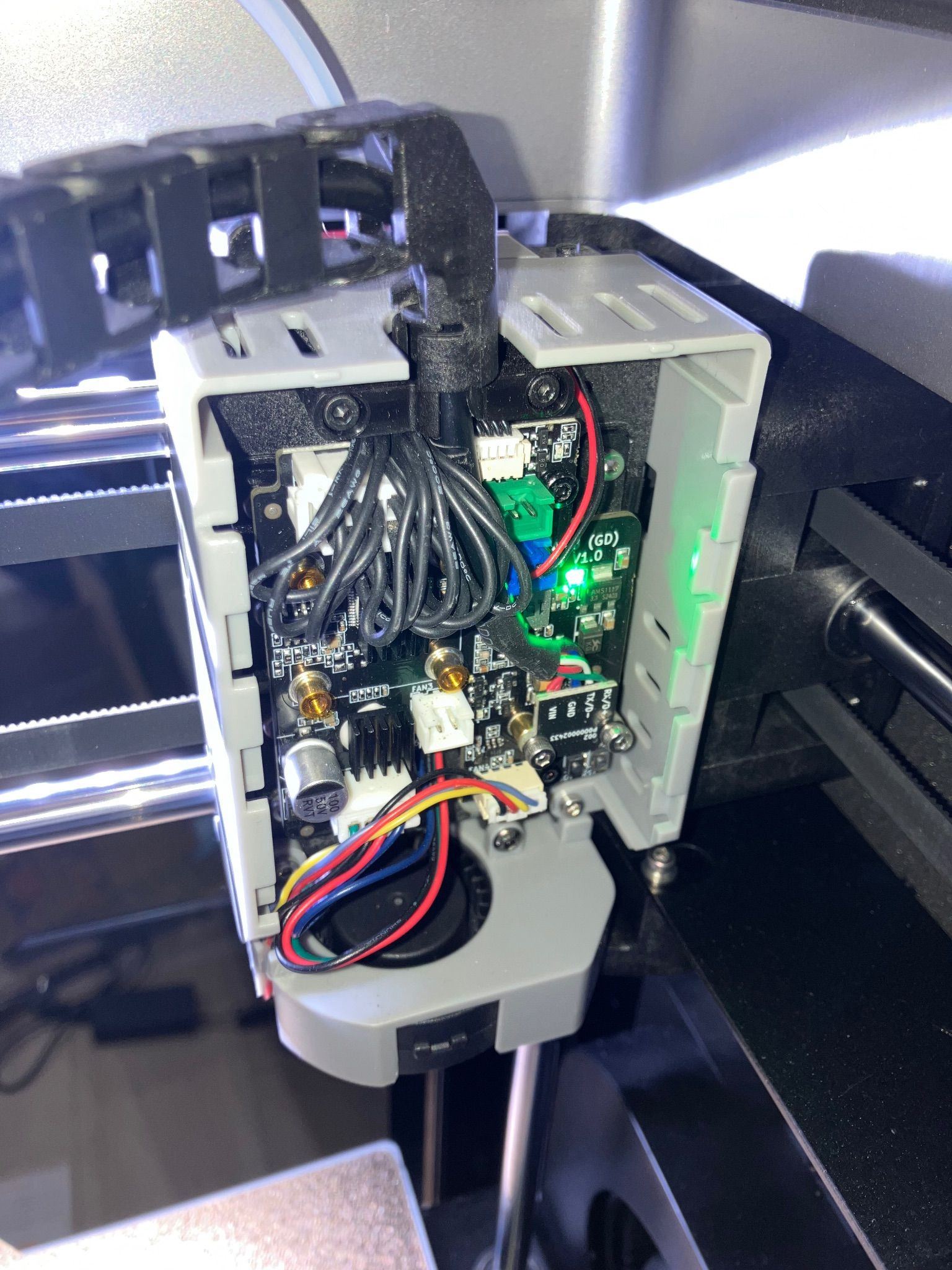

V3DP Posté(e) Novembre 28, 2024 Posté(e) Novembre 28, 2024 @pjtlivjy Effectivement ils ont pensé à la maintenance et à optimiser les couts en réduisant le nombre de ventilateurs par rapport à la série 3 Si j'ai bien vu, c'est le ventilateur de la buse qui va refroidir la carte de la tête en prenant l'air dans la tête pour souffler sur la buse. Le radiateur c'est sur le TMC ? Et pour le RP ? Pas de soucis de température de la tête avec des matériaux techniques genre ABS/PC ? Vu qu'on ne ventile pas beaucoup la pièce et qu'on chauffe beaucoup la buse, la chambre et le plateau ....
pjtlivjy Posté(e) Novembre 28, 2024 Auteur Posté(e) Novembre 28, 2024 (modifié) @V3DP à priori oui je te mets une vue en gros plan et une vue latérale une question se pose, pour le multi filaments il va bien falloir actionné la coupe du filament qui là est manuel, il va donc falloir une adaptation Modifié (le) Novembre 28, 2024 par pjtlivjy 1
V3DP Posté(e) Novembre 28, 2024 Posté(e) Novembre 28, 2024 (modifié) @pjtlivjy Bonne nouvelle pour les radiateurs. Oui, il va falloir un actionneur, sauf si c'est le mouvement de tête qui vient actionner le coupe filament. Comme sur les Ultimakers ou la bascule d'une buse à l'autre se fait par un petit cliquet qu'on bascule en venant s'accrocher sur une équerre en bougeant la tête d'une certaine façon. Vu le design du bras qui tient le coupe filament je penche pour cette dernière solution. Modifié (le) Novembre 28, 2024 par V3DP

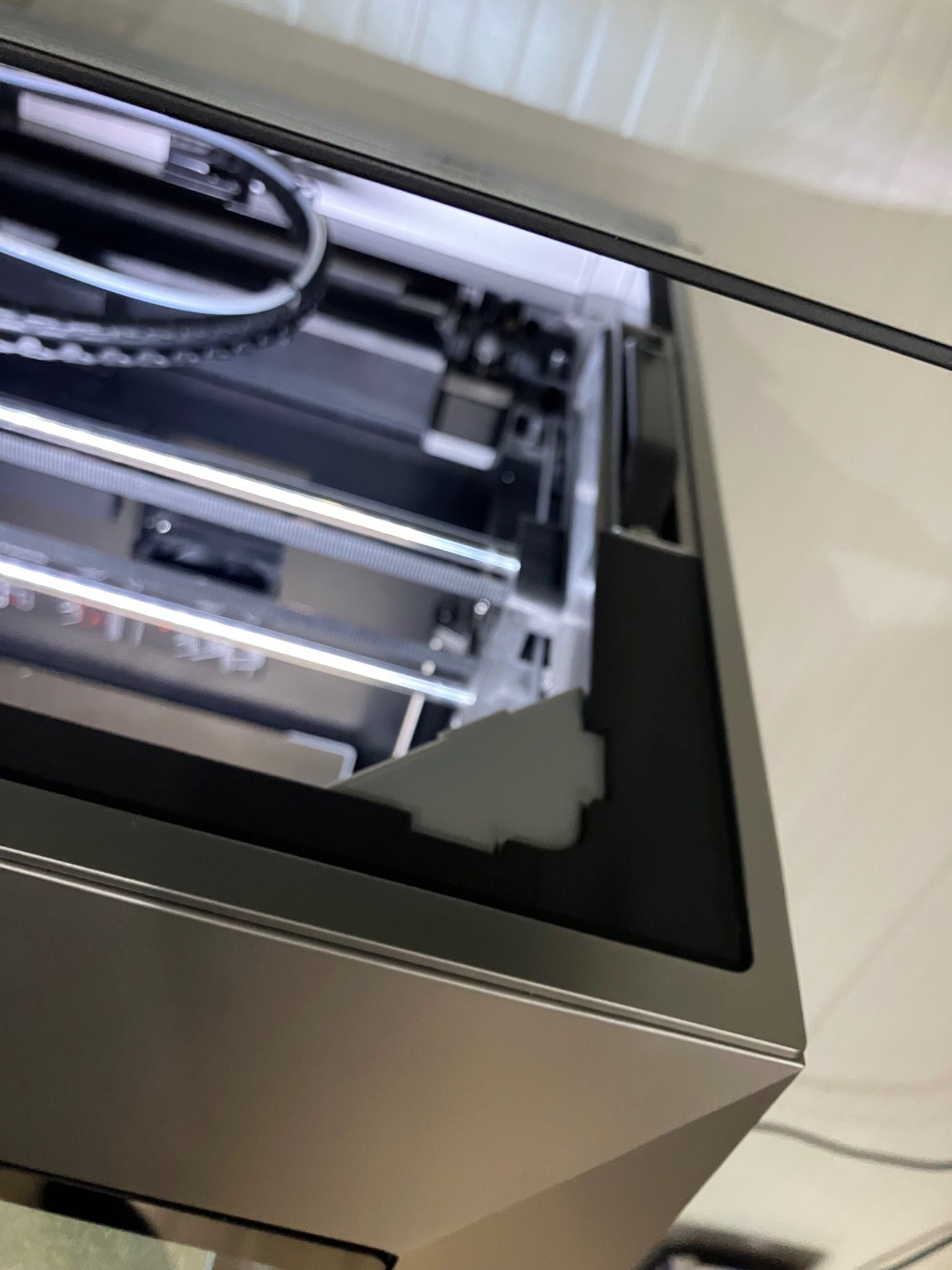

pjtlivjy Posté(e) Novembre 28, 2024 Auteur Posté(e) Novembre 28, 2024 (modifié) @V3DP oui excellente nouvelle et pas de caoutchouc noir qui entrave le refroidissement où un câble qui risque de se déconnecter tu as raison, un peu comme ça sur la i-Fast, ils savent faire le capot est en verre avec une poignée, plus de risque de déformation et vient se poser sur un joint mousse noir pour une meilleure "isolation" du caisson Modifié (le) Novembre 28, 2024 par pjtlivjy 1
fran6p Posté(e) Novembre 28, 2024 Posté(e) Novembre 28, 2024 il y a 58 minutes, V3DP a dit : c'est le mouvement de tête qui vient actionner le coupe filament. C'est effectivement ainsi que se fait la coupe. C'est d'ailleurs une des raisons pour laquelle on ne peut imprimer sur toute la surface du plateau . Ce que j'apprécie le plus avec cette tête, c'est la possibilité facilitée de remplacement de la tête chauffante : tout peut se faire sur l'avant alors qu'avec les Series 3, il faut démonter le capot avant, démonter l'arrière pour déconnecter / connecter la cartouche de chauffe, le thermocouple, le ventilateur de refroidissement du radiateur. @3xkirax3 À propos du clip de maintien du PTFE sur la tête, il n'est pas franchement utile d'en mettre un : c'est du reverse bowden, il n'y a pas de mouvement du PTFE autre que rotation. 2 1

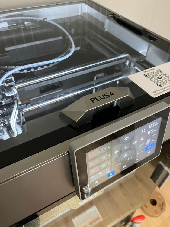

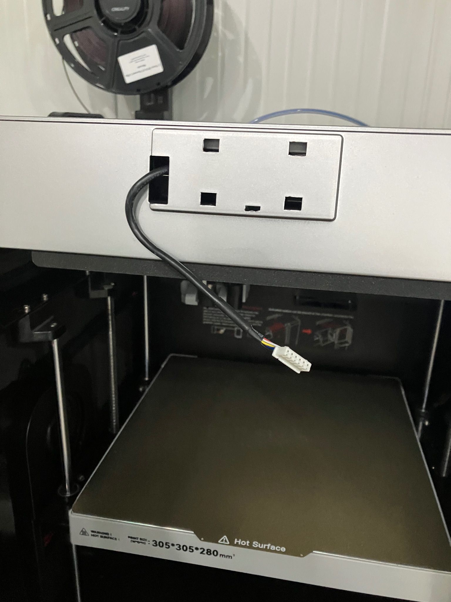

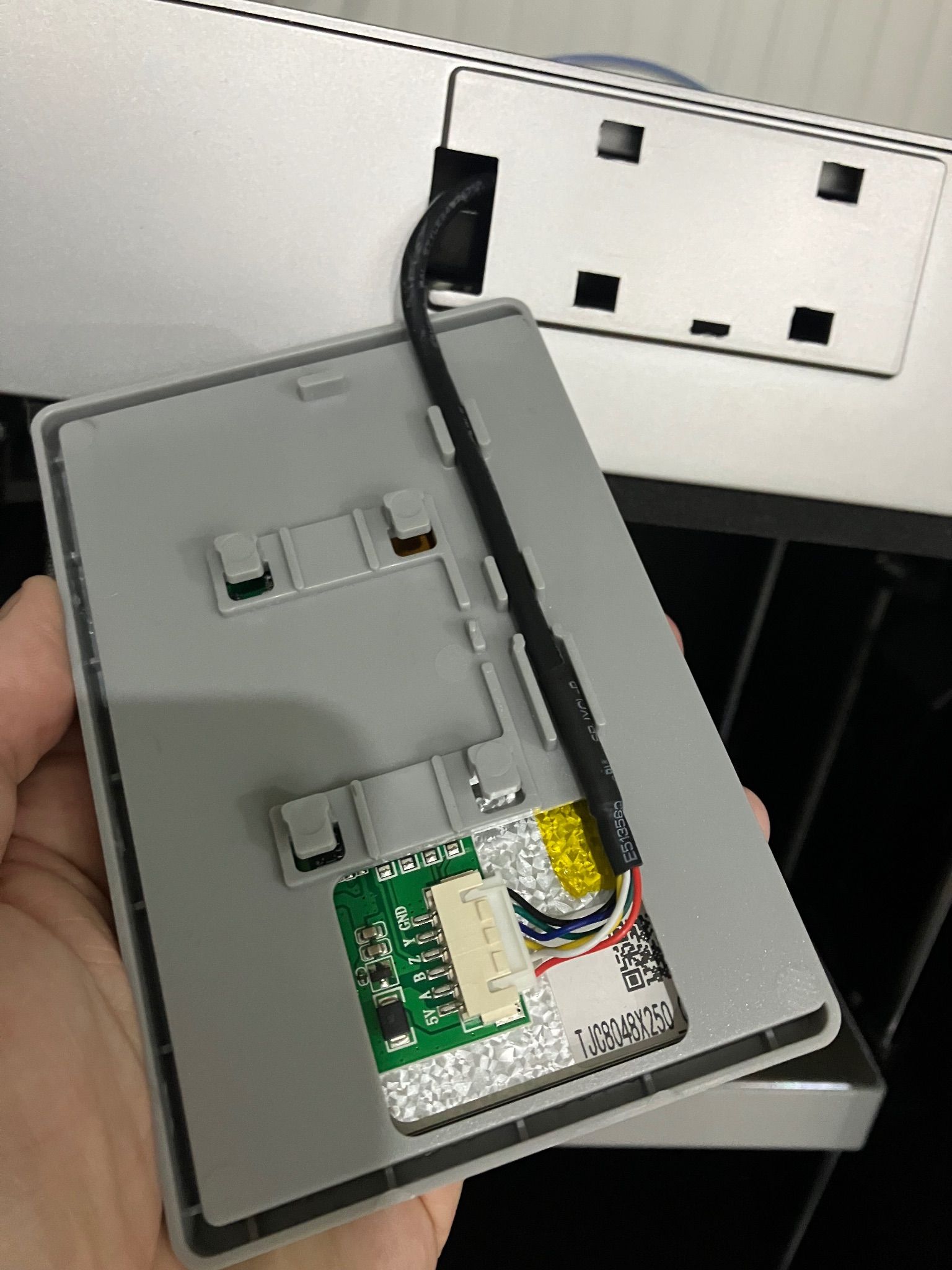

pjtlivjy Posté(e) Novembre 28, 2024 Auteur Posté(e) Novembre 28, 2024 (modifié) il y a 35 minutes, fran6p a dit : Ce que j'apprécie le plus avec cette tête, c'est la possibilité facilitée de remplacement de la tête chauffante : tout peut se faire sur l'avant ils ont franchement fait de gros efforts pour la maintenance, un autre exemple l'écran de contrôle livré emballé dans une boîte carton et que l'on vient après déballage clipper sur la face avant pour le clip, je l'enlève comme cela si je dois intervenir sur le filament je ne suis pas embêté Modifié (le) Novembre 28, 2024 par pjtlivjy 1

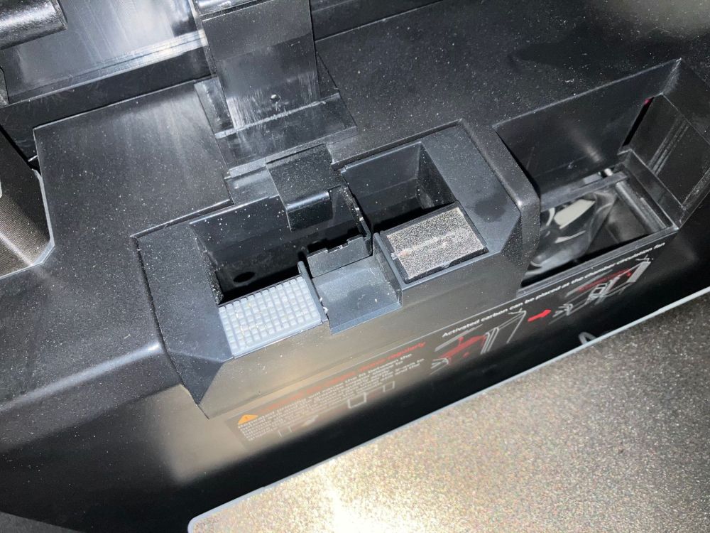

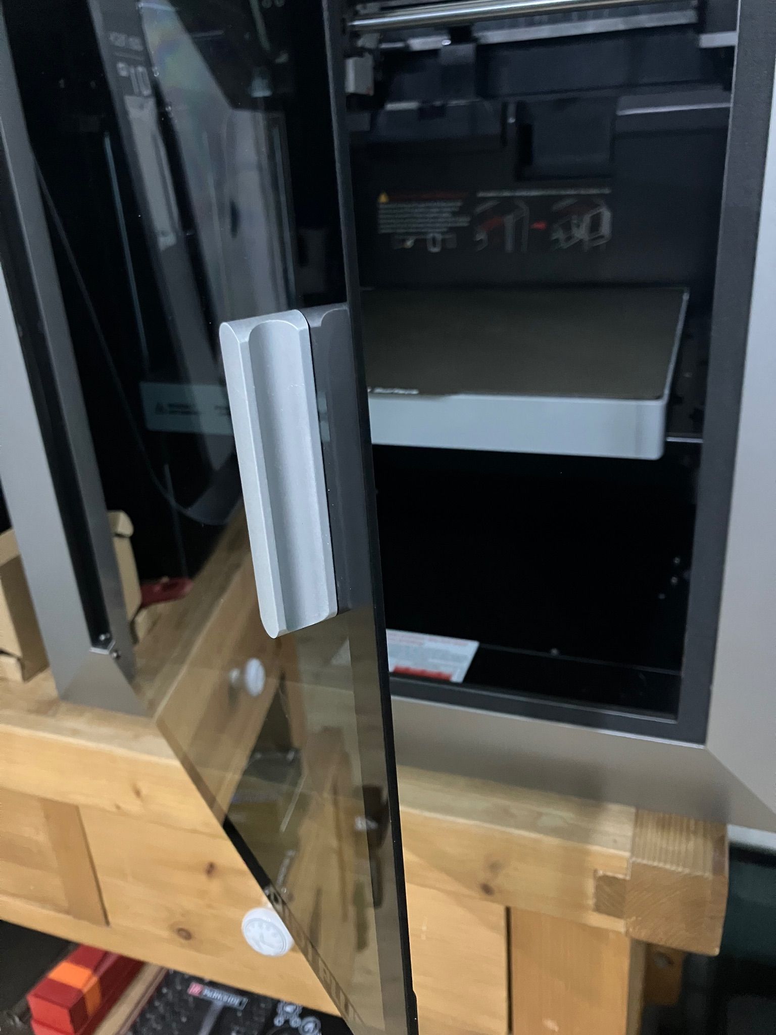

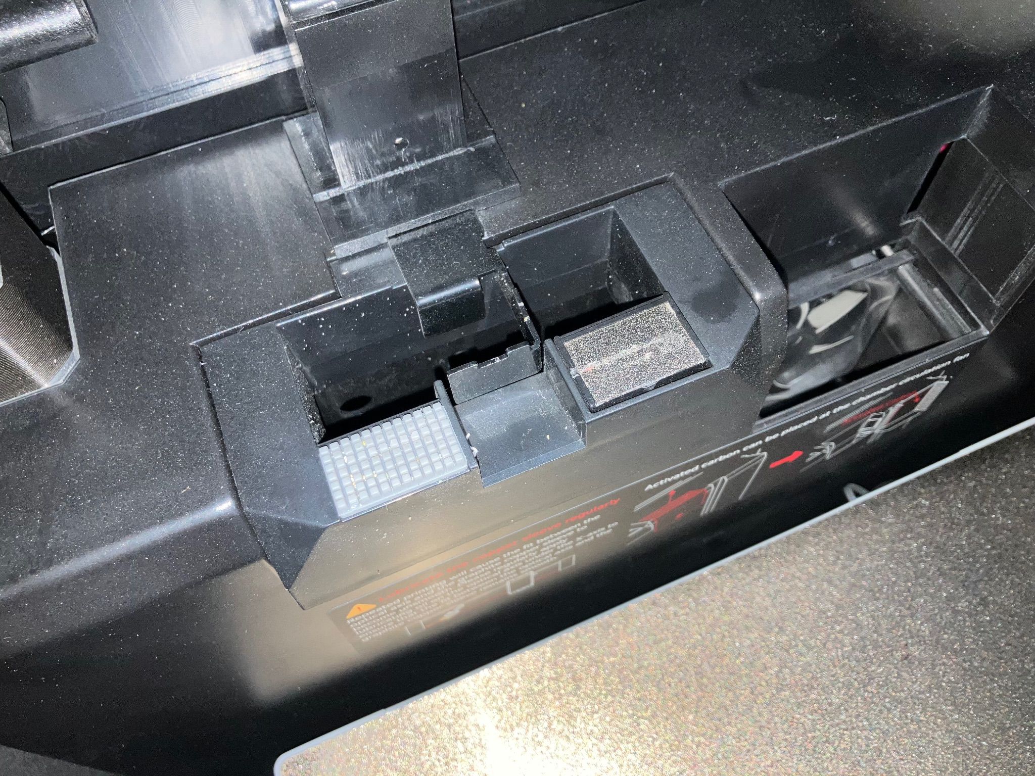

pjtlivjy Posté(e) Novembre 28, 2024 Auteur Posté(e) Novembre 28, 2024 (modifié) toujours dans la même évolution, le système de nettoyage du filament la tête va d'abord sur le pad silicone puis ensuite sur le morceau de PEI puis avec le même principe que sur la tête de la Q1, l'arrière de la tête vient déclenché le racleur et un truc tout bête, une poignée que l'on met en place sur la porte en verre avec 2 vis Modifié (le) Novembre 28, 2024 par pjtlivjy 1

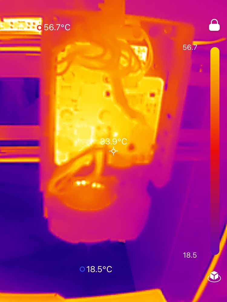

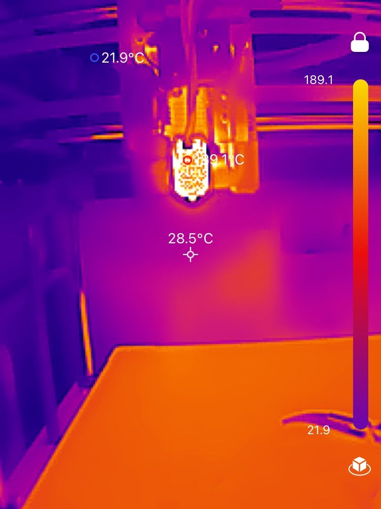

pjtlivjy Posté(e) Novembre 28, 2024 Auteur Posté(e) Novembre 28, 2024 quelques mesures : sur la tête temps de chauffage de 25 à 350 degrés : 2 min 53 sec sur le bed temps de chauffage à partir de 35 degrés : 85 à 9 min 35 sec 90 à 10 min 57 sec 100 à 14 min 23 sec 110 à 19 min 29 sec 120 à 28 min 04 sec ça peut paraître lent mais il ne faut pas oublier que suite aux problèmes de SSR en 110 volts, ils ont dans la dernière mise à jour bridé l'intensité du chauffage du bed, le monde entier subit les conséquences de l'archaïsme du réseau électrique U.S de plus j'ai réalisé ce test capot est porte ouverte ce qui est le cas le plus défavorable 2 photos de l'avant et de l'arrière de la tête après 10 min à 350 degrés 1 1

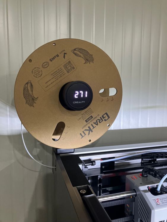

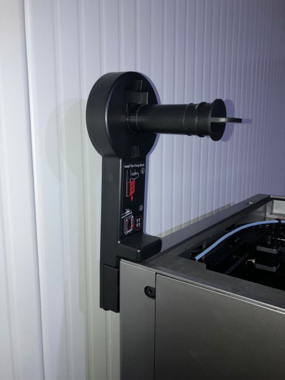

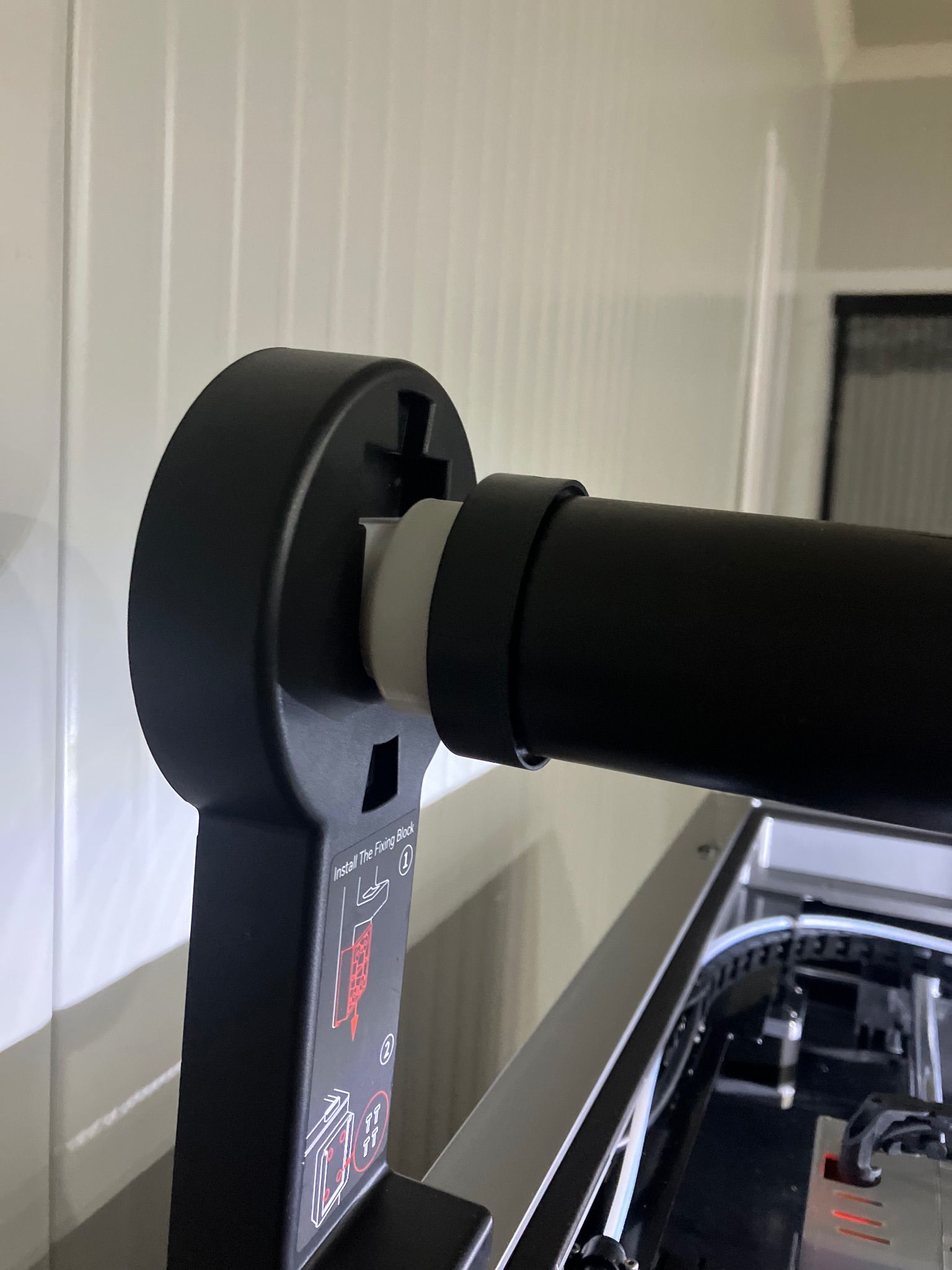

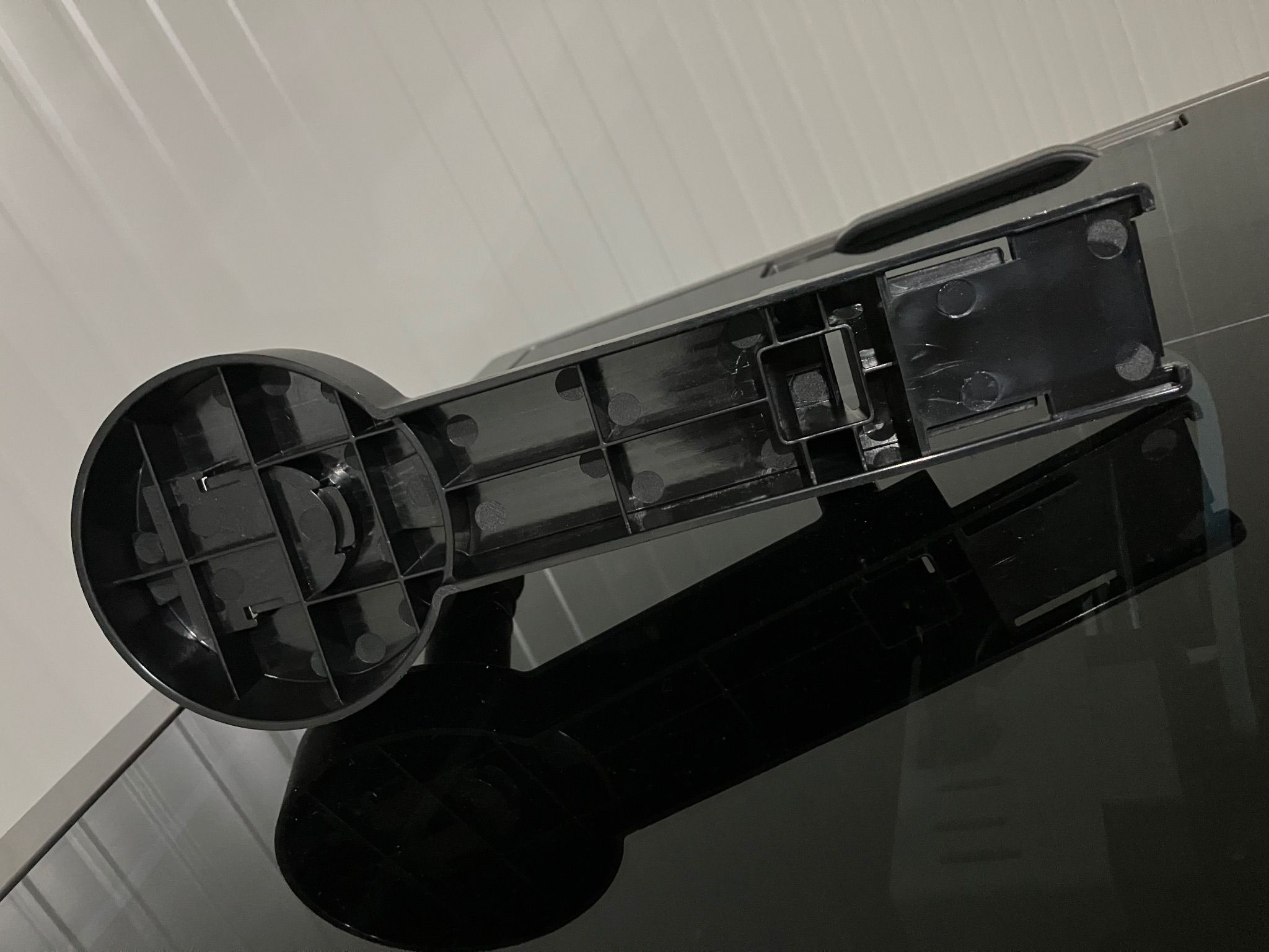

pjtlivjy Posté(e) Novembre 29, 2024 Auteur Posté(e) Novembre 29, 2024 ils ont aussi pris le temps d'un porte bobine moins mou avec un plastique plus qualitatif et rigide

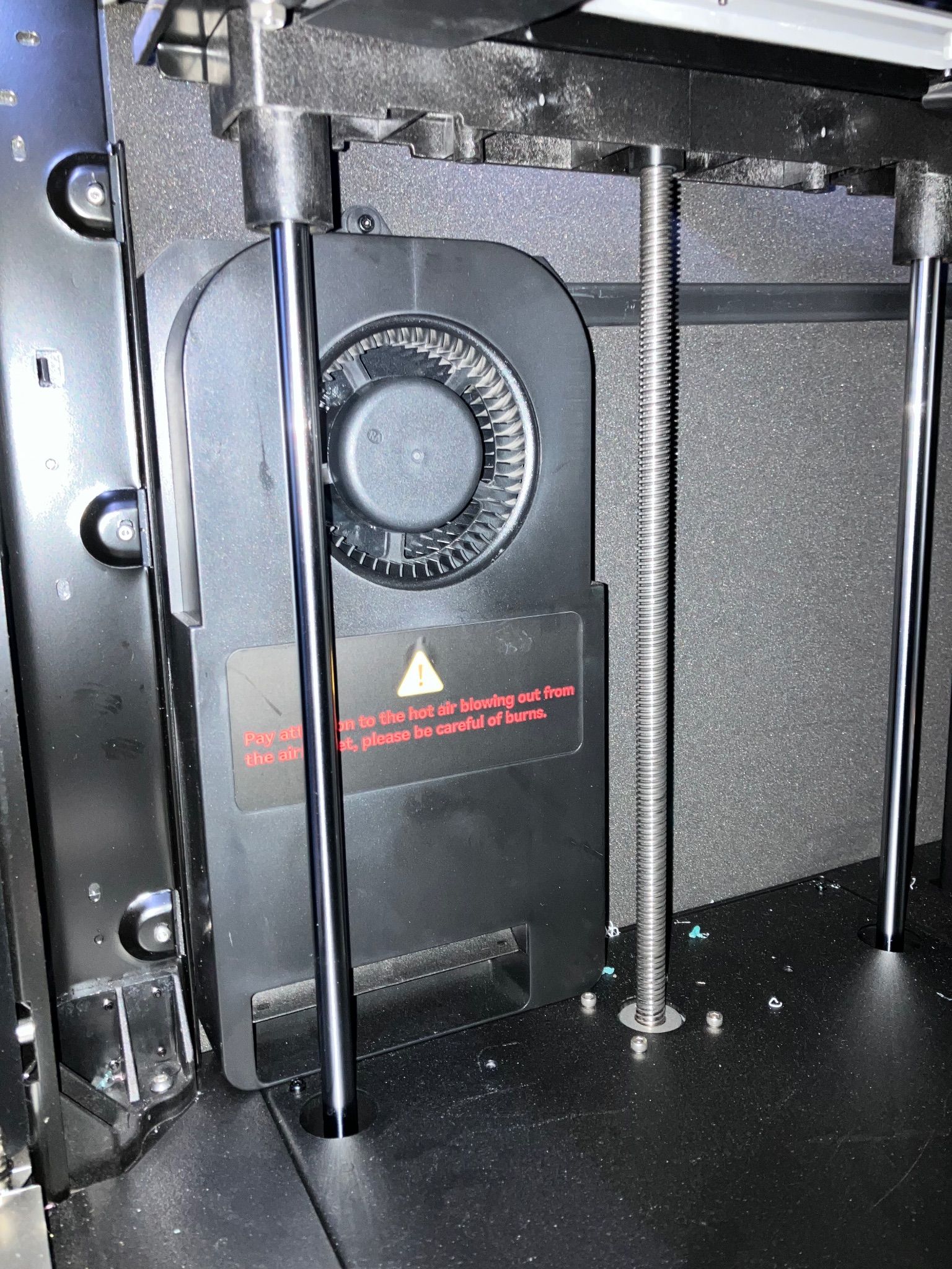

pjtlivjy Posté(e) Novembre 30, 2024 Auteur Posté(e) Novembre 30, 2024 le système de chauffage de la chambre est différent puisqu'on trouve à gauche un autre ventilateur, à droite même dispositif que sur la X-MAX3 l'intérieur de parois gauche et droite est tapissé d'un adhésif mousse, ce qui a fait dire à certains que le caisson était isolé, je n'ai pas procédé à des mesures (promis j'en ferais mais je n'en crois rien) la chambre peut être chauffée à 65 degrés comme sur la X-MAX3 (60 sur la Q1 Pro)
fran6p Posté(e) Novembre 30, 2024 Posté(e) Novembre 30, 2024 Quand le plateau est complétement en bas, le rebord du plateau masque l'ouïe de ventilation . Il me semble que Qidi a apporté une modification via macro pour prendre en compte ce «soucis» technique. 1
pjtlivjy Posté(e) Novembre 30, 2024 Auteur Posté(e) Novembre 30, 2024 effectivement @fran6p il y a eu une remontée des utilisateurs à ce sujet et dans une des mises à jour, il y a eu un changement, il faut que je retrouve la note à ce sujet
fran6p Posté(e) Novembre 30, 2024 Posté(e) Novembre 30, 2024 Il me semble que c'était une information provenant d'un wiki communautaire Après recherche dans mes divers liens, c'est là.
pjtlivjy Posté(e) Novembre 30, 2024 Auteur Posté(e) Novembre 30, 2024 super @fran6p d'avoir retrouvé la chose, au moins comme cela tout est clair

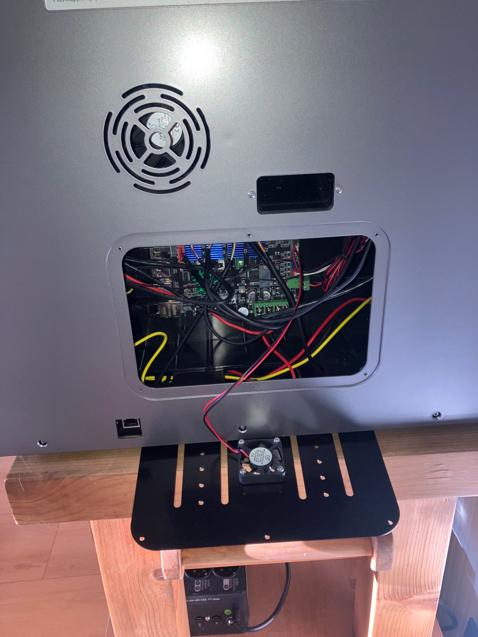

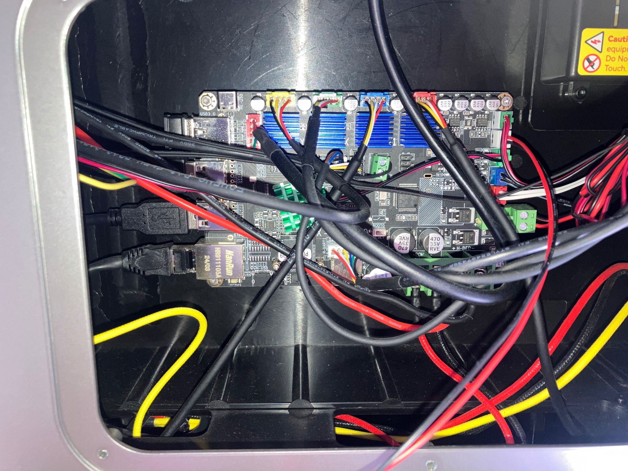

pjtlivjy Posté(e) Décembre 1, 2024 Auteur Posté(e) Décembre 1, 2024 voilà les entrailles de la bête avec au dessus de la trappe d'accès à la carte mère, la sortie des purges ça n'est pas confort comme accès 1
fran6p Posté(e) Décembre 1, 2024 Posté(e) Décembre 1, 2024 Le «rangement» des câbles n'est pas mieux que celui de ma XM3
pjtlivjy Posté(e) Décembre 1, 2024 Auteur Posté(e) Décembre 1, 2024 Il y a 1 heure, fran6p a dit : Le «rangement» des câbles n'est pas mieux que celui de ma XM3 c'est leur côté artistique mais franchement la trappe est petite, le plus adapté en cas d'intervention est sans doute c'est d'enlevé tout le fond (12 vis), à tester

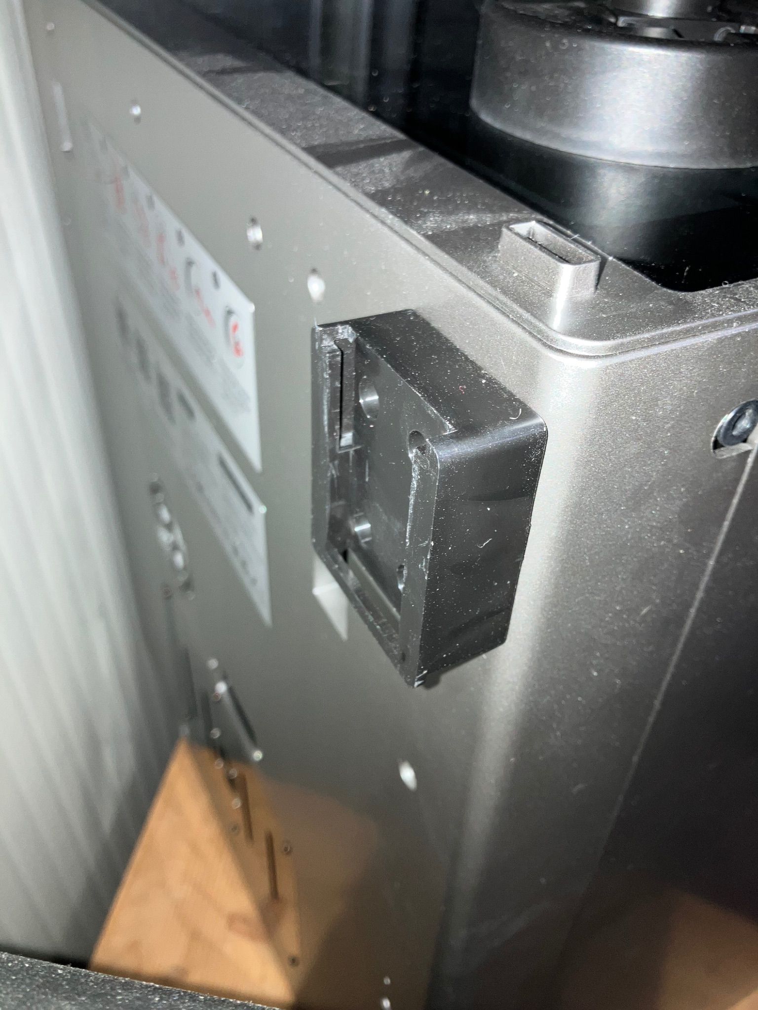

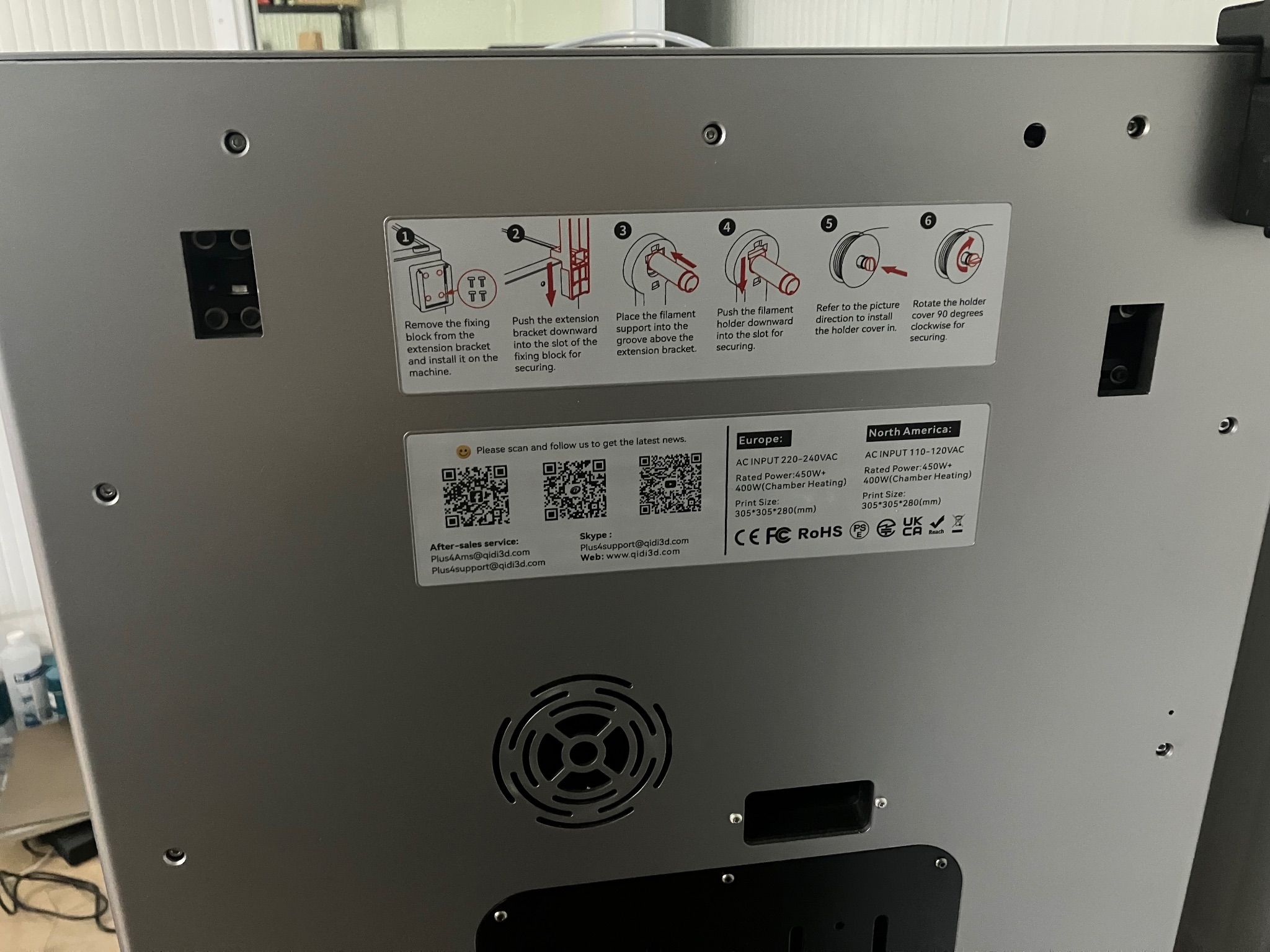

pjtlivjy Posté(e) Décembre 2, 2024 Auteur Posté(e) Décembre 2, 2024 tant que l'on est à l'arrière, les serrages de blocage des poulies sont accessibles par l'arrière, il faut juste leur prévoir un petit bouchon en TPU pour un mieux clore le caisson 1
souriceaux Posté(e) Décembre 2, 2024 Posté(e) Décembre 2, 2024 Bonjour à tous, J'ai trouvé ceci sur le site : https://www.printables.com/model/1072246-qidi-plus4-stepper-driver-cooling-fan A voir, afin de l'adapter à notre Xplus3 pour un refroidissement plus important. Qu'en pensez-vous ? 1
