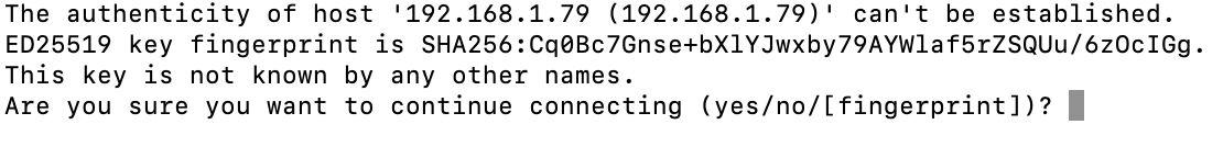

pjtlivjy Posté(e) Février 7, 2025 Auteur Posté(e) Février 7, 2025 (modifié) @V3DP j'ai ça qui apparait quand je tape ssh mks@...... sous le terminal j'ai ça qui apparaît, il doit donc y avoir un problème de connexion, une idée ? j'ai vérifié l'IP correspond bien et je peux voir via la caméra mais je ne peux plus envoyé de fichier directement à l'imprimante Modifié (le) Février 7, 2025 par pjtlivjy
fran6p Posté(e) Février 7, 2025 Posté(e) Février 7, 2025 Ce message est parfaitement normal , il apparait à chaque fois qu'un nouvel appareil (ordinateur…) se connecte pour la première fois. Normalement, il faudrait vérifier que l'empreinte SHA256 affichée correspond bien puis valider. Le plus simple est d'ajouter yes après le point d'interrogation puis ENTRÉE. 1
pjtlivjy Posté(e) Février 7, 2025 Auteur Posté(e) Février 7, 2025 alors là il y a un problème @fran6p car il n'y a pas eu de changement depuis hier et c'est toujours du même ordinateur que je me connecte là je suis passé en 5G sur l'ordinateur pour te réponse, il semble y avoir un souci sur la box ou sur le réseau ...
fran6p Posté(e) Février 7, 2025 Posté(e) Février 7, 2025 À moins que tu n'aies été piraté, le plus probable est une réattribution du bail DHCP du matériel qui fournit la connectivité (Box du FAI, 5G, marabout…) ce qui aura modifié l'adresse IP. L'empreinte SHA256 est calculée à l'aide (mais pas que) de l'adresse IP qui se connecte. Si elle change, la connexion ssh le détecte et signale à l'utilisateur un problème éventuel … à lui alors de faire ses vérifications. 1

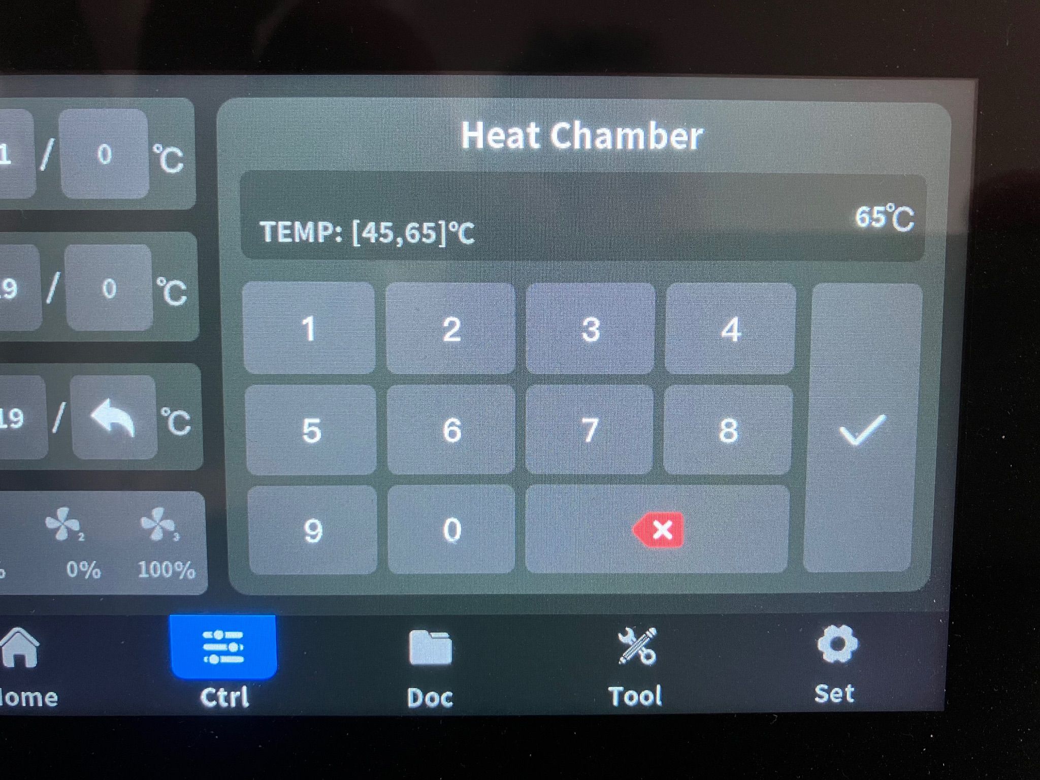

pjtlivjy Posté(e) Février 8, 2025 Auteur Posté(e) Février 8, 2025 une spécificité de la PLUS4 pour sa chambre, c'est l'intervalle de régulation donc en dessous de 45 degrés ça ne régule pas donc pour imprimer du PLA chambre entièrement fermée j'ai un doute ... je ferais un essai pour être sûr

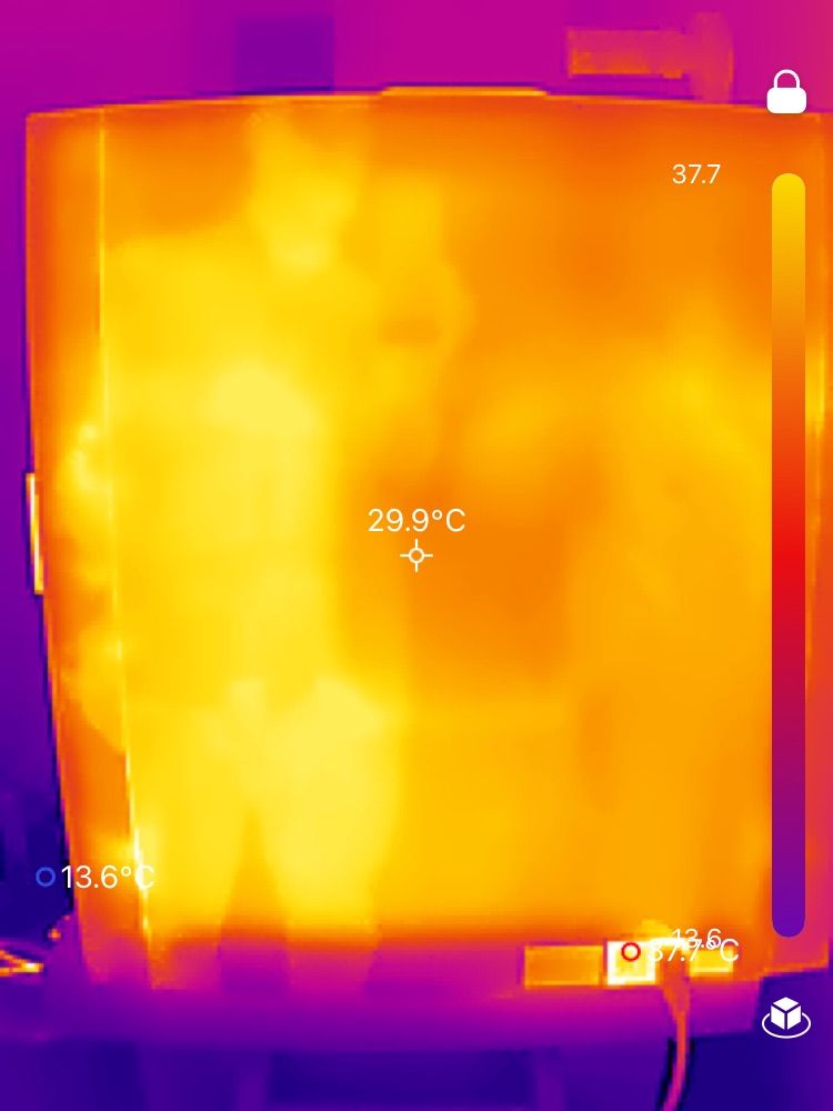

pjtlivjy Posté(e) Février 9, 2025 Auteur Posté(e) Février 9, 2025 (modifié) alors toujours pas d'internet autrement qu'en 4/5G alors on continue faisons le point sur l'isolation de la PLUS 4, comme on en parlait en MP avec @Moucklee, j'ai pris le temps de faire plusieurs mesures sur les cotés, le dessus en verre l'imprimante imprimant (et oui que pouvait elle faire d'autre ) du PC-CF, le caisson est chauffé à 55 degrés sur les côtés on oscille entre 28 et 31 degrés (là ou se trouve les cartes électroniques) la photo infrarouge est un peu trompeuse car la couleur grise métal a un effet réfléchissant je rappelle qu'il n'y a que la paroi plastique et une mousse adhésive de 1 mm d'épaisseur, je suis très agréablement surpris le dessus est la partie la moins isolée, verre oblige on arrive à une température de contact de 40 degrés Modifié (le) Février 9, 2025 par pjtlivjy 1
