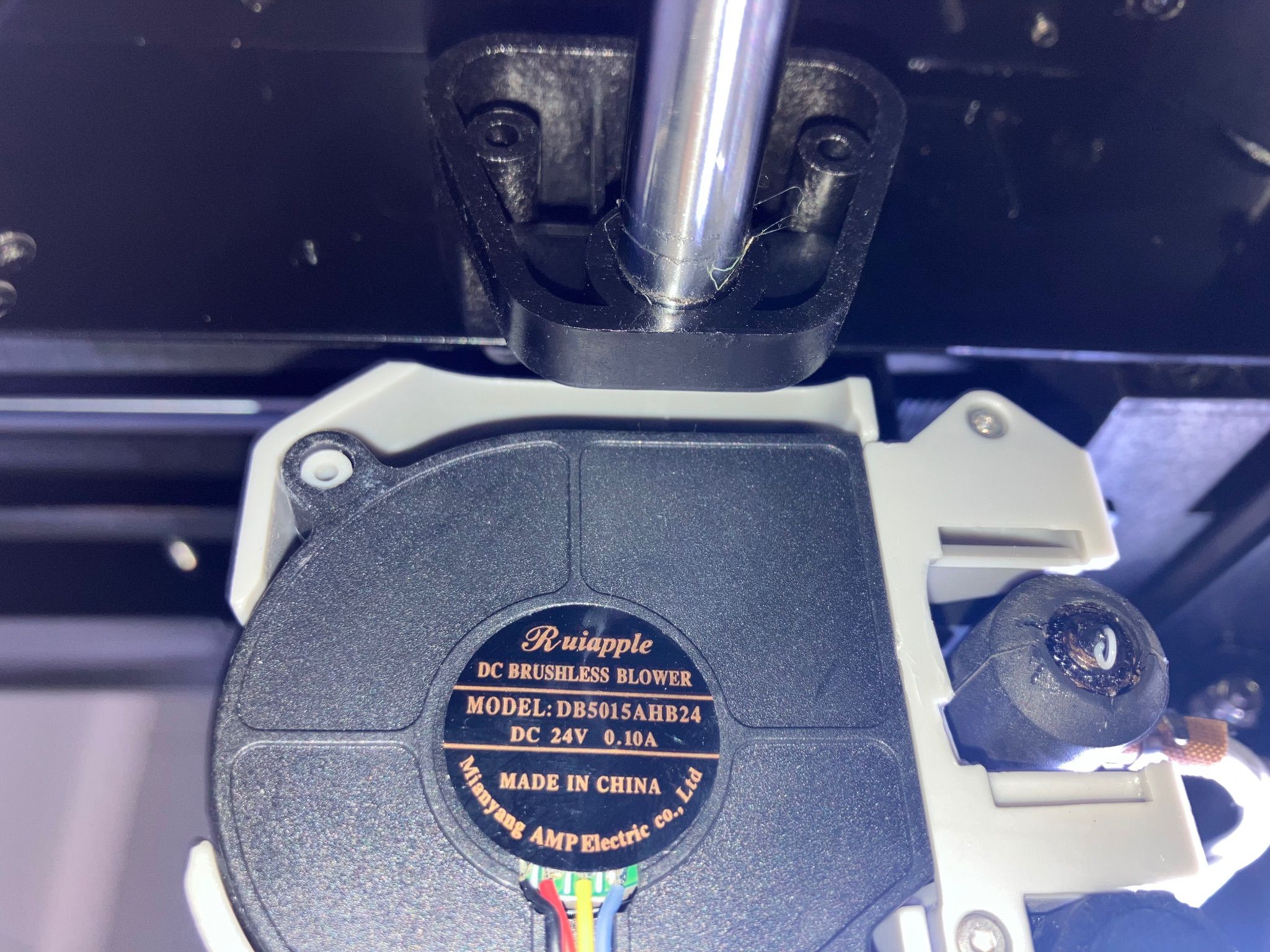

pjtlivjy Posté(e) Décembre 3, 2024 Auteur Posté(e) Décembre 3, 2024 (modifié) bonsoir @V3DP je récupère ma caméra thermique début de semaine prochaine, un collègue veut analyser sa maison alors je ferais ça à ce moment là une vue sur le refroidissement du filament plus puissant que sur la Q1 et la X-MAX3, par contre pour retirer la chaussette silicone ça n'est pas pratique ... Modifié (le) Décembre 3, 2024 par pjtlivjy 1

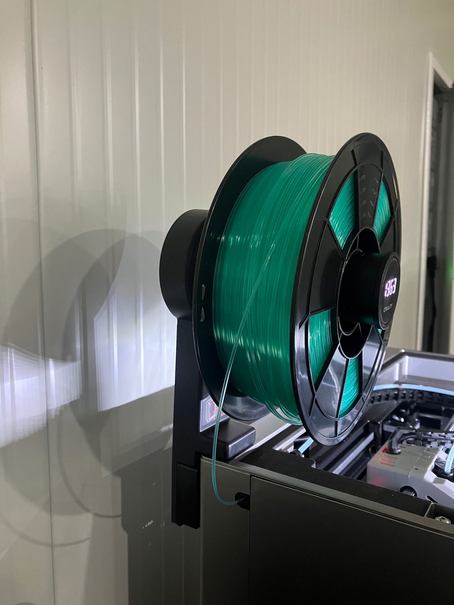

3xkirax3 Posté(e) Décembre 4, 2024 Posté(e) Décembre 4, 2024 Le 30/11/2024 at 08:47, pjtlivjy a dit : en passant une petite modification high tech j'ai procédé à une greffe J'adore l'idée C'est une jauge d’extensométrie ?
pjtlivjy Posté(e) Décembre 4, 2024 Auteur Posté(e) Décembre 4, 2024 bonjour @3xkirax3 oui c'est le modèle de chez Creality

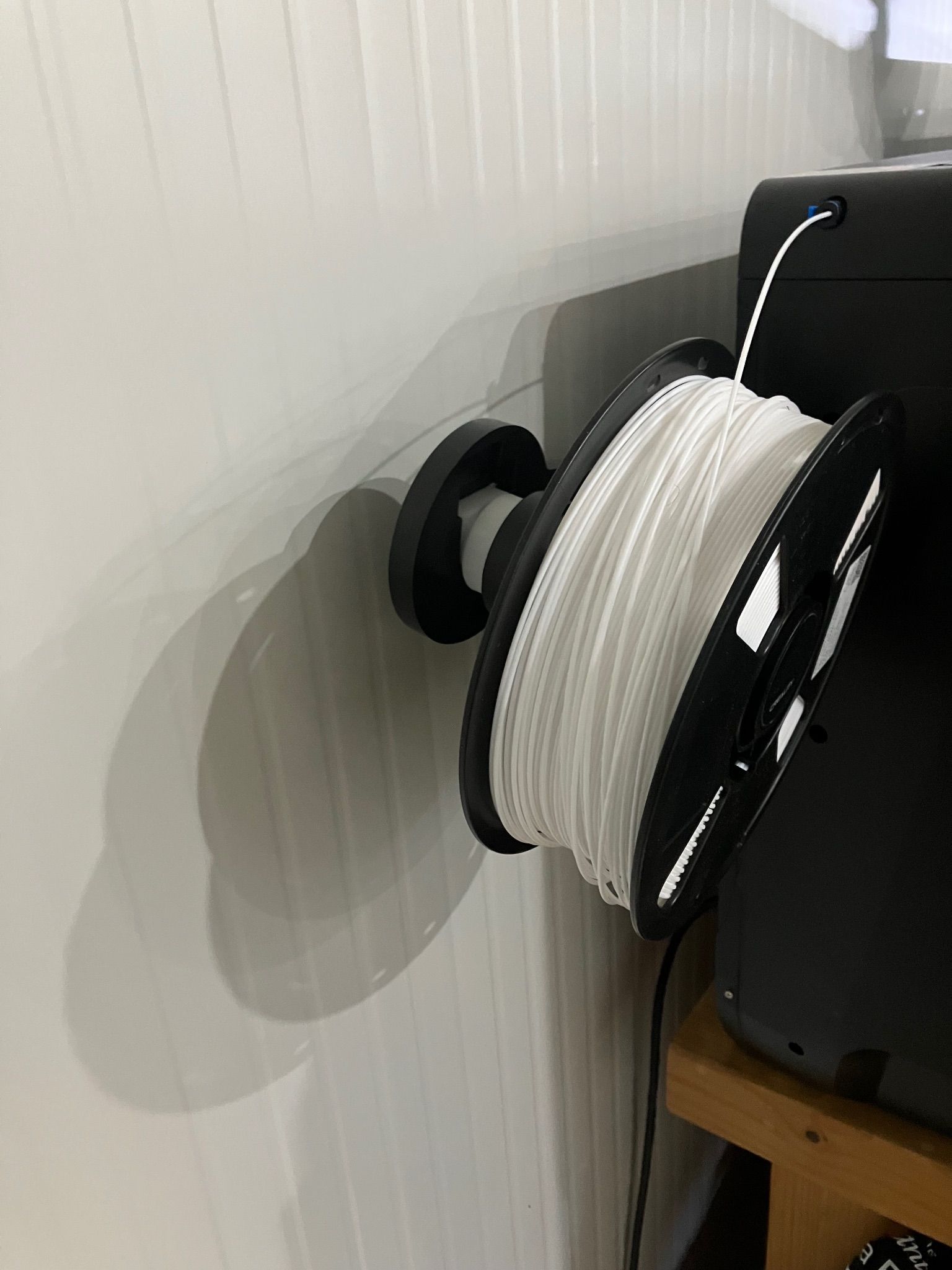

pjtlivjy Posté(e) Décembre 4, 2024 Auteur Posté(e) Décembre 4, 2024 pour bien comprendre la différence de rigidité des supports de bobine entre la Q1 et la plus 4, 2 photos 1

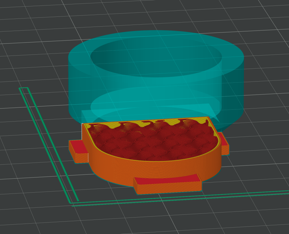

fran6p Posté(e) Décembre 4, 2024 Posté(e) Décembre 4, 2024 Il y a 5 heures, pjtlivjy a dit : c'est le modèle de chez Creality J'en ai un exemplaire qui doit trainer dans un tiroir. L'affichage, pour économiser de la batterie, s'éteint très / trop vite; le processus de tarage fonctionne chez moi une fois sur deux. Sinon, c'est joli , les roulements internes sont très corrects lors de la rotation de la bobine. Tu aurais le STL de la pièce qui fait la jonction entre le support Qidi et le vissage Creality ?
pjtlivjy Posté(e) Décembre 4, 2024 Auteur Posté(e) Décembre 4, 2024 (modifié) pas de souci de fonctionnement de mon côté mais l'extinction est un problème car si tu ne notes pas le poids, il ne le mémorise pas j'ai fais une pièce par emboîtement simple adaptateur creality axe.stl une vue de la pièce avec le nouvel affichage dans Qidi Studio Modifié (le) Décembre 4, 2024 par pjtlivjy 2
3xkirax3 Posté(e) Décembre 5, 2024 Posté(e) Décembre 5, 2024 Le 04/12/2024 at 08:48, pjtlivjy a dit : bonjour @3xkirax3 oui c'est le modèle de chez Creality Ce n'est "que" une balance avec une forme adaptée mais j'adore l'idée ! 1

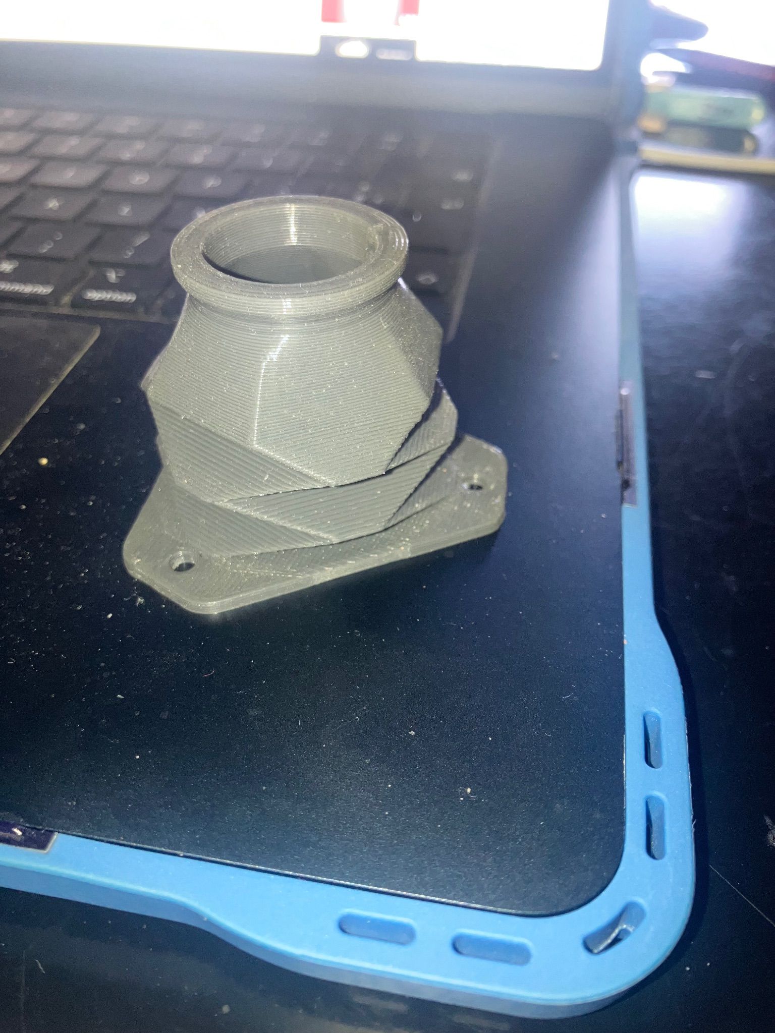

pjtlivjy Posté(e) Décembre 6, 2024 Auteur Posté(e) Décembre 6, 2024 super @3xkirax3 tu vas nous faire une version Bambulab en attendant une petite impression TPU, une pièce qui se monte sur une machine outil 1

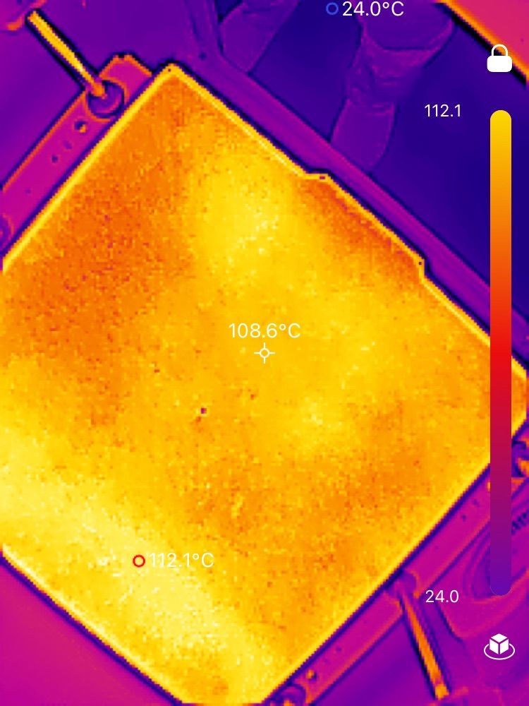

pjtlivjy Posté(e) Décembre 6, 2024 Auteur Posté(e) Décembre 6, 2024 quelques informations à la volée - le hotend dispose d'une cartouche chauffante de 80W - l'eMMC est une 32 Go - le lit chauffant a une épaisseur de 6 mm - les 2 axes Z sont indépendants et ont leur propre moteur PaP - les courroies ont une largeur de 9 mm et un pas de 1.5 l'uniformité du bed est plutôt correcte avec un écart de 3.5 degrés pour une température demandée de 110 °C 1 1

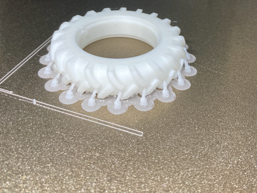

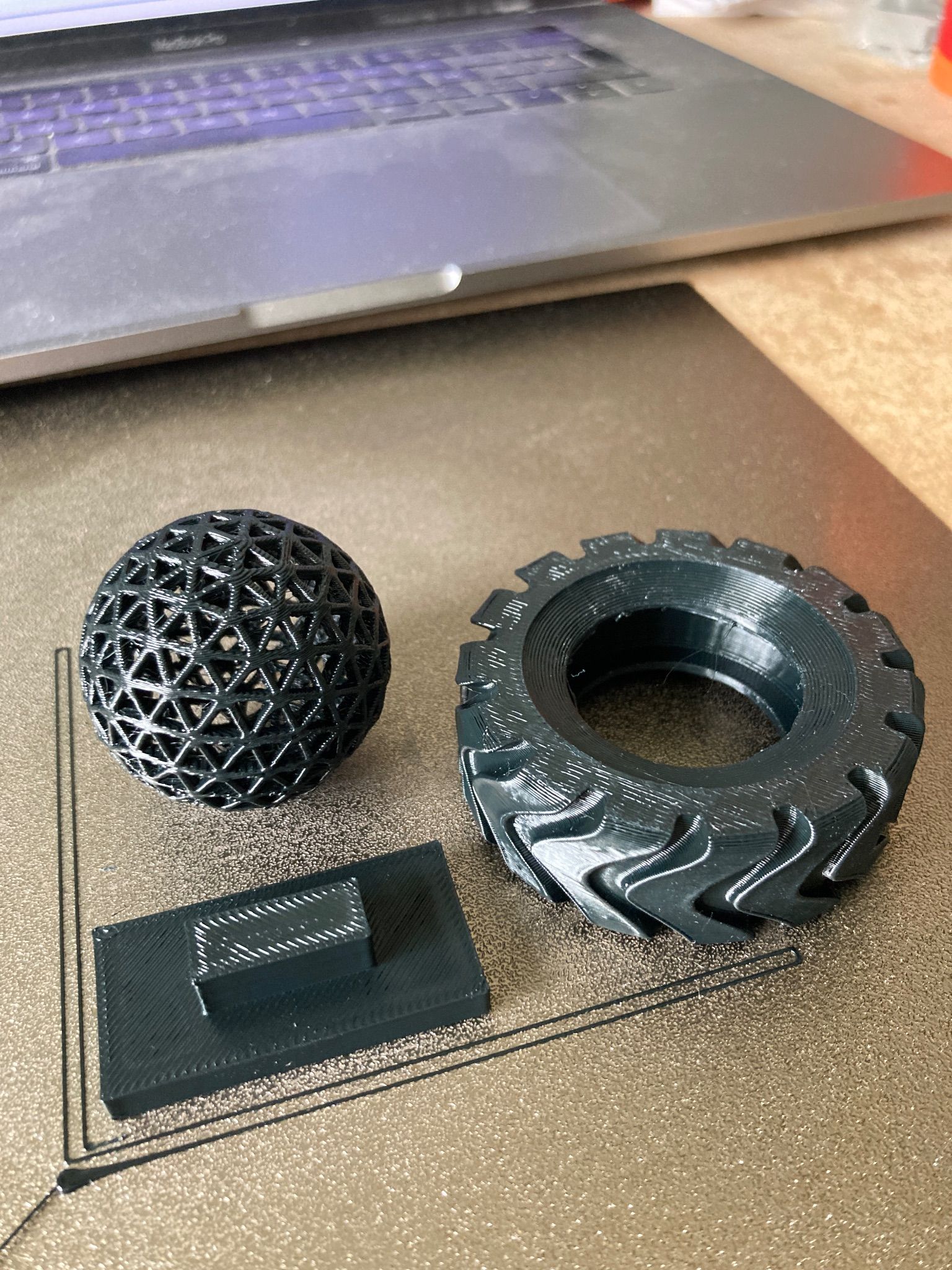

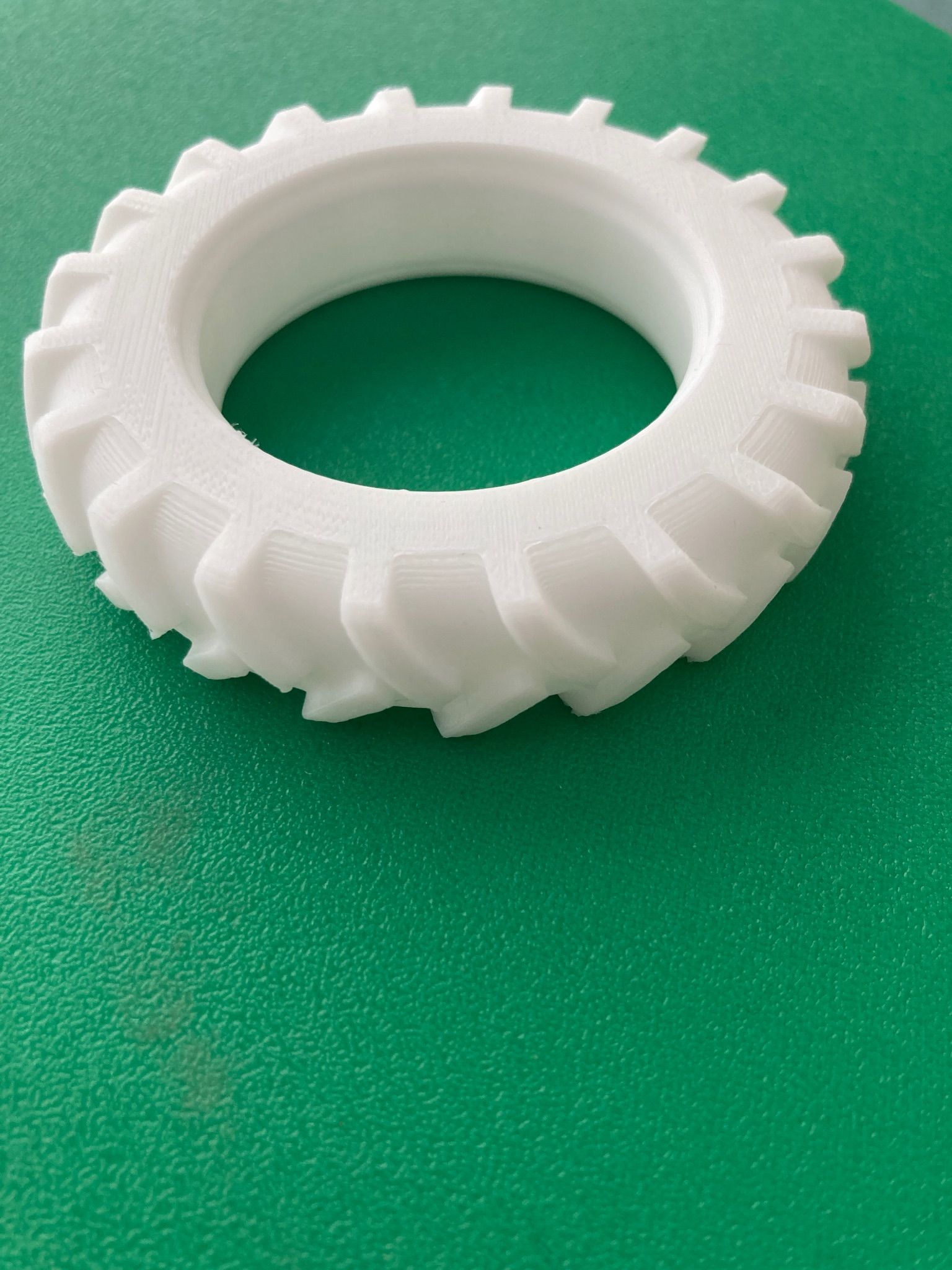

pjtlivjy Posté(e) Décembre 7, 2024 Auteur Posté(e) Décembre 7, 2024 (modifié) concernant les filaments flexibles le TPU pas de souci particulier, là c'est imprimé avec du 95A noir profil generic j'ai essayé également du 85A, ça imprime je vais bientôt recevoir un TPU haute température à tester en TPE 83 A blanc ça passe également Modifié (le) Décembre 7, 2024 par pjtlivjy 1
3xkirax3 Posté(e) Décembre 7, 2024 Posté(e) Décembre 7, 2024 (modifié) C'est très propre sur ces impressions, 0 stringing à déclarer sur d'autres tests ? Modifié (le) Décembre 7, 2024 par 3xkirax3
pjtlivjy Posté(e) Décembre 7, 2024 Auteur Posté(e) Décembre 7, 2024 @3xkirax3 non franchement les nouvelles buses dont je parlerais en détail semblent apporter un stabilité dans l'écoulement ... on est quand même sur du 100mm/s en couche de 0.2 mm je n'ai pas peaufiné la calibration de ces filaments donc pas de test sur la max volumetric speed mais je pense qu'on peut pousser plus loin
