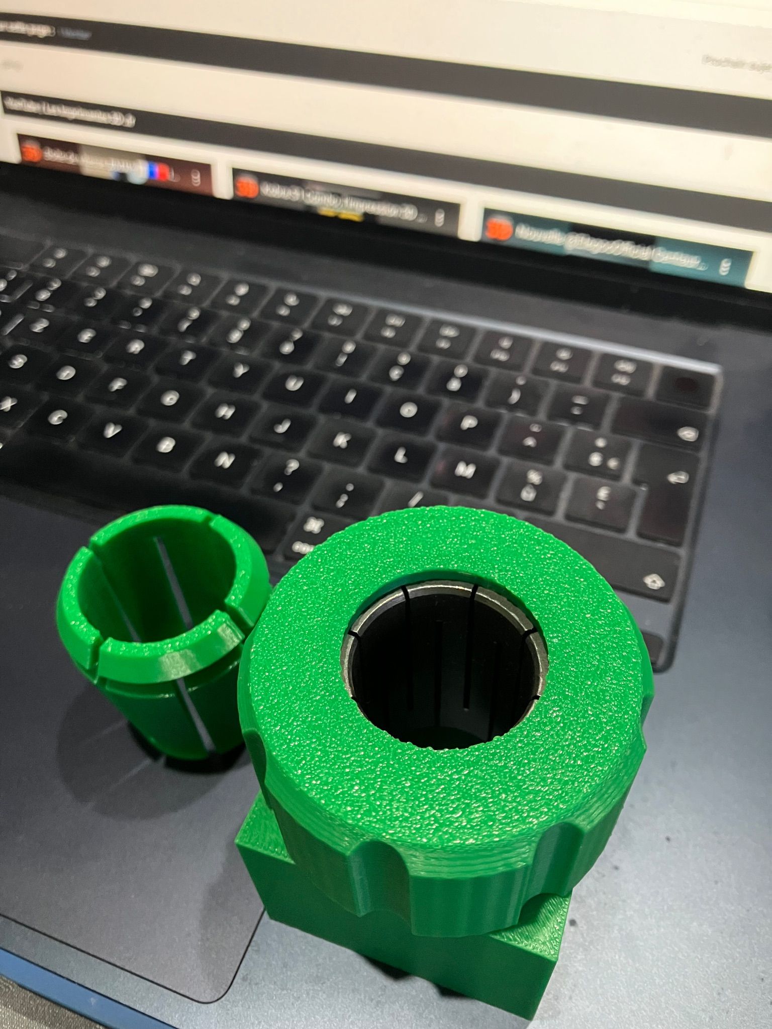

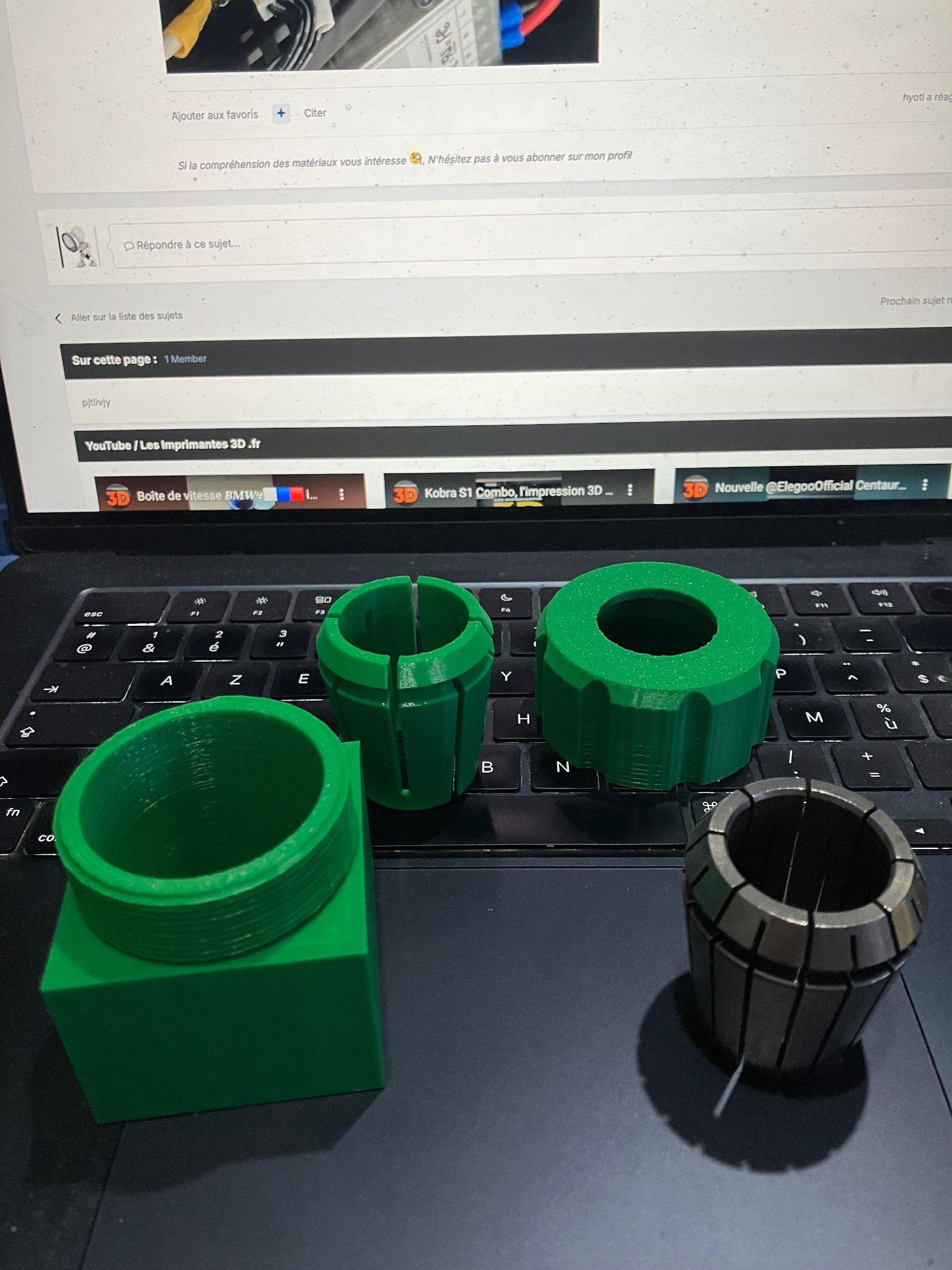

pjtlivjy Posté(e) Mars 1, 2025 Auteur Posté(e) Mars 1, 2025 voici une impression en ABS fibres de verre de marque Bambu le processus de fabrication de l'ABS-GF de Qidi étant différent de celui de Bambu, j'essaye d'établir des comparaisons. au touché celui de Qidi est beaucoup plus lisse que celui de Bambu 2 1
souriceaux Posté(e) Mars 1, 2025 Posté(e) Mars 1, 2025 D'après certains résultats d'impressions, QiDi est au-dessus en matière de finition. Ceci étant, voir les critères : chambre fermée, optimisation de la chaleur, vitesse et autres. Mais quand je regarde toutes mes impressions pour le moment en PLA ou PETG, elles sont vraiment très très bien 1
pjtlivjy Posté(e) Mars 1, 2025 Auteur Posté(e) Mars 1, 2025 même si je suis d'accord avec toi @souriceaux je vais pouvoir comparer un peu plus objectivement maintenant que les K2+ combo Creality sont installées j'ai oublié de préciser que l'impression précédente a été réalisée en couche de 0.24 mm

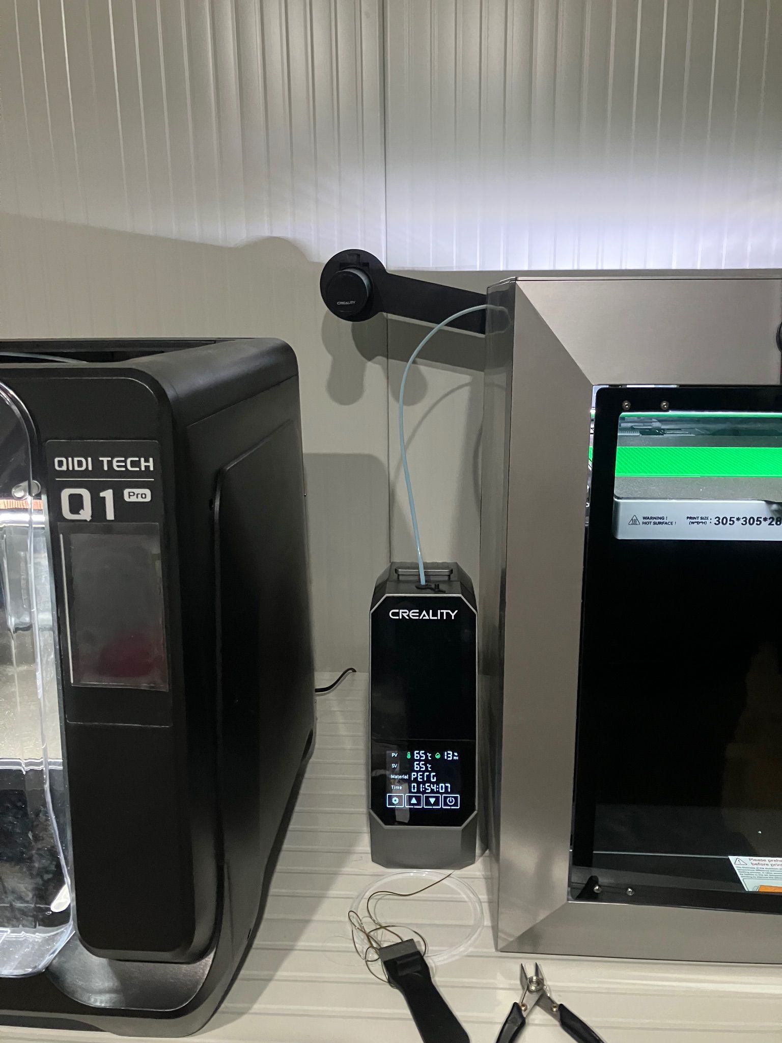

pjtlivjy Posté(e) Mars 16, 2025 Auteur Posté(e) Mars 16, 2025 en fait l'accès à la bobine et son introduction dans le détecteur se font à gauche pas besoin de passer derrière @vap38 comme tu peux le voir sur cette photo 2
vap38 Posté(e) Mars 16, 2025 Posté(e) Mars 16, 2025 (modifié) merci @pjtlivjy très bonne idée l'ergonomie de la machine est intéressante et pratique. ! J'ai vu qu'il était possible de bricoler un clapet mobile articulé pour obturer le jour latéral gauche de la porte en verre. A mon avis sous SW il est possible de créer une pièce mobile qui couvre la porte au moment de la fermeture. Qu'elle est approximatif la distance entre la porte en verre et le cadre ? as-tu déjà consommé avec la +4 des filaments de chez ArianePlast qui est mon fournisseur favori pour du PETG, PLA+, TPU95 J'ai fait un inventaire j'ai 7 bobines pour des matières spécialisées que je ne pouvais plus utiliser à ce jour (ABS, PC Blend, PC, PETG Gliss avec du téflon etc) vivement la +4 demain c'est la saint Patrick la fête de la bière Modifié (le) Mars 16, 2025 par vap38

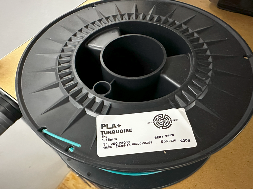

Moucklee Posté(e) Mars 16, 2025 Posté(e) Mars 16, 2025 Oui @vap38 Je confirme j'imprime tout type de filament ArianePlast sur la X-Max 3 PLA Eco et PETG ChangeColor PLA + Tous les filaments que j'ai actuellement de chez ArianePlast, et encore il en manque beaucoup. 2
vap38 Posté(e) Mars 16, 2025 Posté(e) Mars 16, 2025 super @Moucklee les échantillons de couleurs çà permet de faire un choix important en couleur (c'est magnifique ) il fallait y penser J'ai réalisé une application une base de donnée pour gérer les bobines ! car à un moment il est difficile de retrouver une couleur ou un type de filament. je pense que tu dois être dans le même cas que moi 1 1
