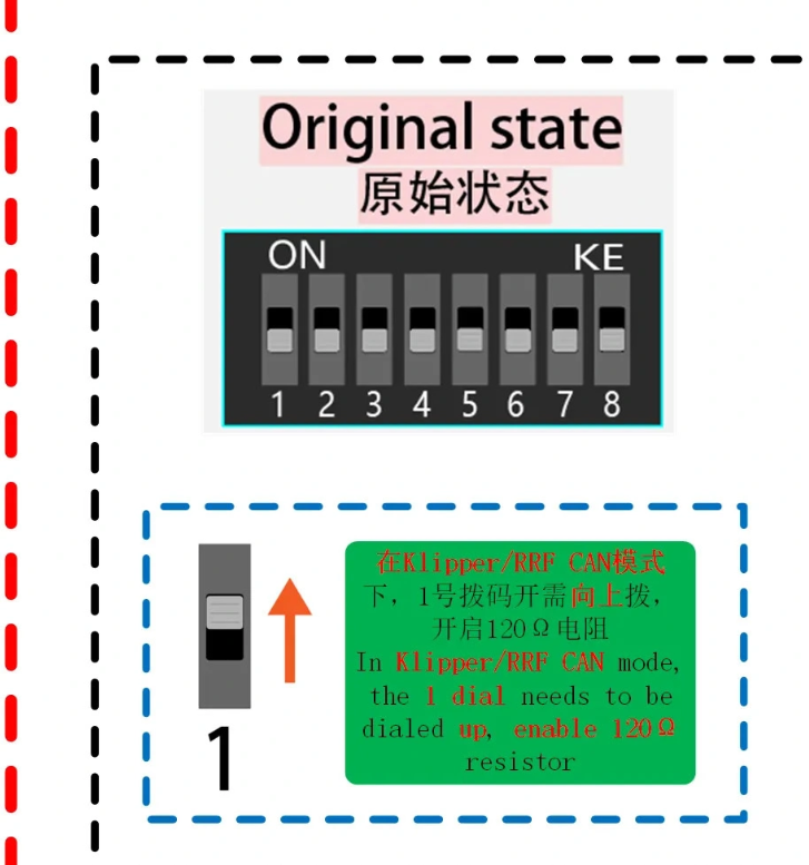

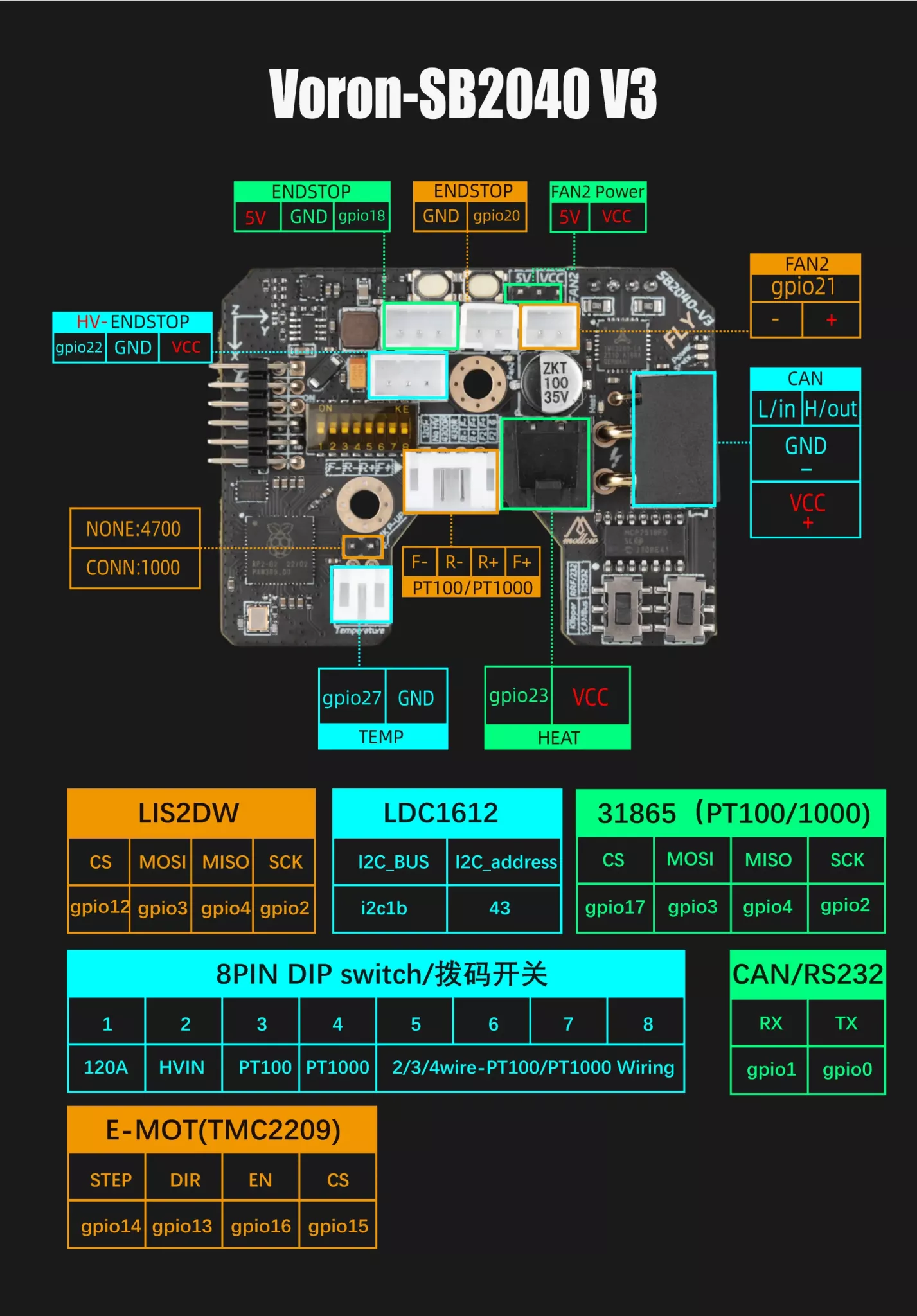

* vérifie le jumper 120 ohms de la th
* vire le jumper usb si il est branché
Si ça ne marche toujours pas, il faudra essayer de reflasher la TH en usb
Il y a 12 heures, Kekito a dit :
il y'en a un sur celle ci ?
oui, le 1er des dip switchs qui n'est pas activé par défaut apparemment
Le 14/02/2025 at 07:09, Savate a dit :
saluit salut
exacte mais cu que cela fonctionner a merveille on va le leaisser comme ceci
