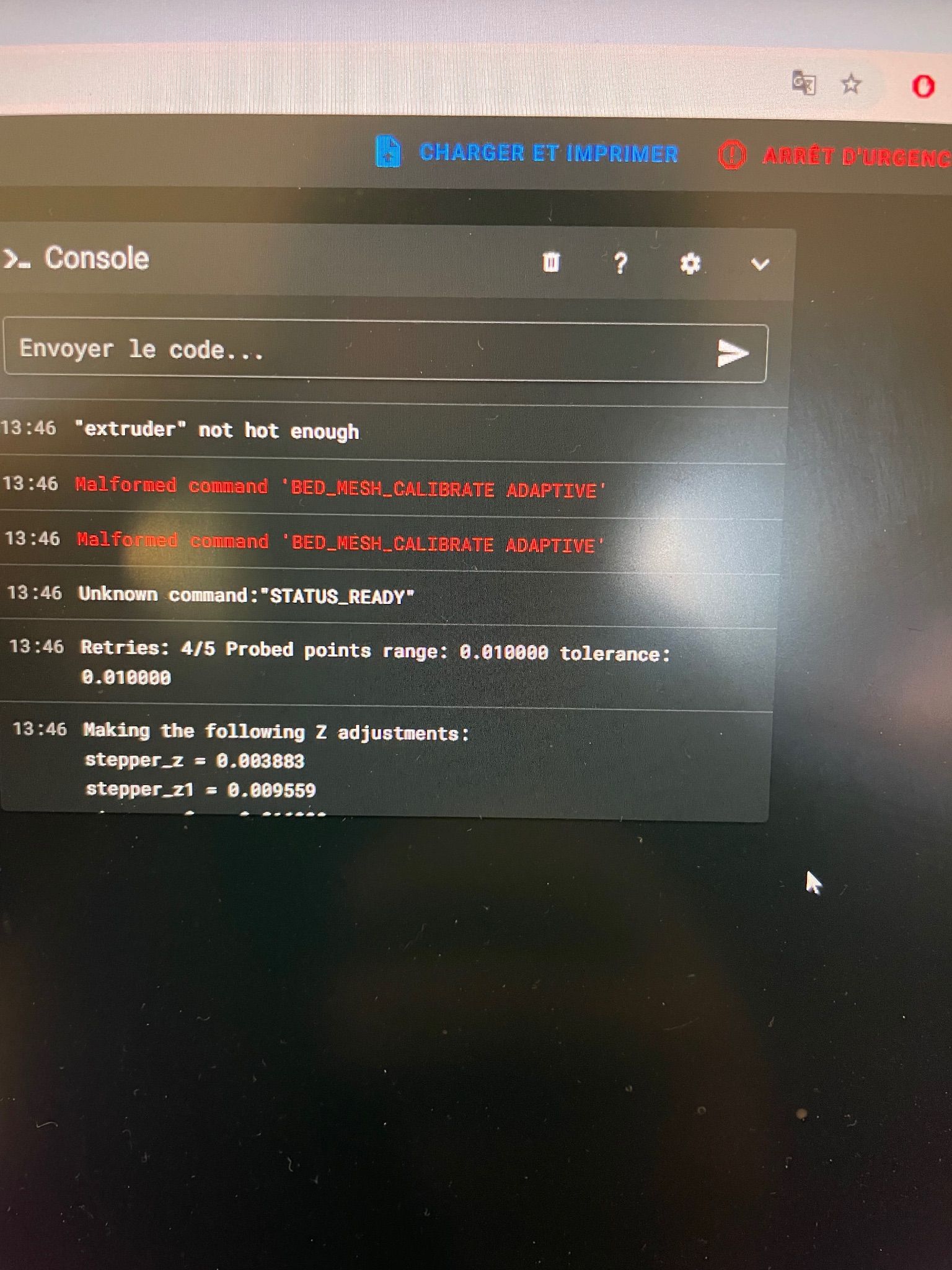

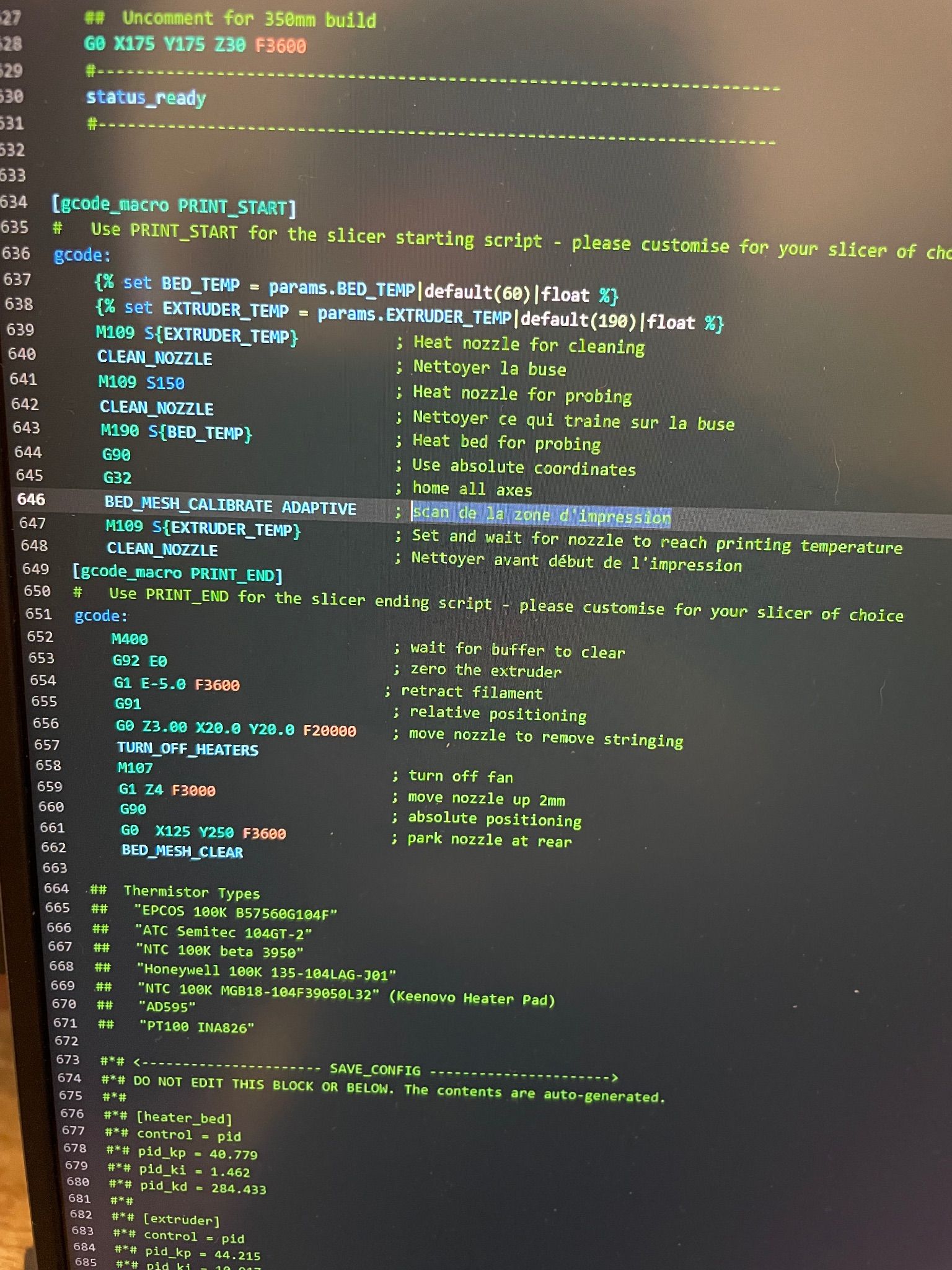

Kekito Posté(e) Décembre 28, 2024 Auteur Posté(e) Décembre 28, 2024 helice minnko.gcode voici du coup avec les modifications du gcode personalisé de prusa slicer Du coup erreur avec le bed mesh calibrate adaptative voici l’extrait du printer le fait que cela soit en français fou le bordel ou pas ?
Savate Posté(e) Décembre 28, 2024 Posté(e) Décembre 28, 2024 il y a une heure, Kekito a dit : voici l’extrait du printer le fait que cela soit en français fou le bordel ou pas ? non il se fout des commentaires. mais j'ai écrit une connerie il faut mettre : BED_MESH_CALIBRATE ADAPTIVE=1 1

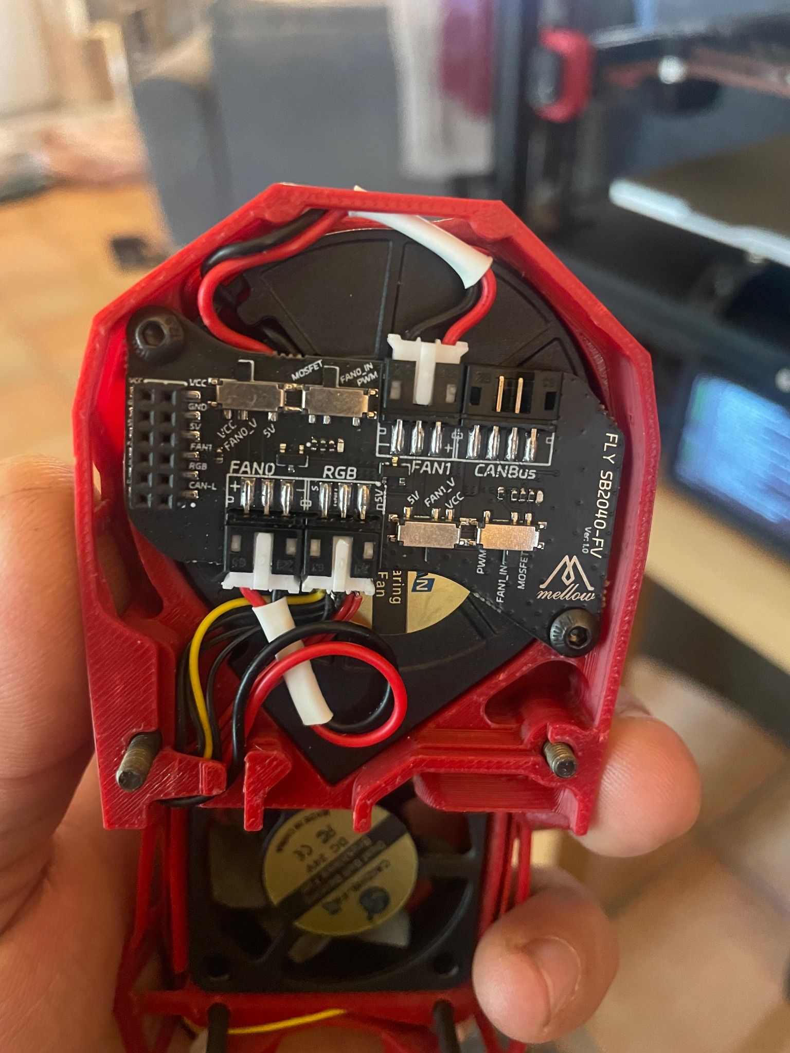

Kekito Posté(e) Décembre 28, 2024 Auteur Posté(e) Décembre 28, 2024 il y a 1 minute, Savate a dit : BED_MESH_CALIBRATE ADAPTIVE=1 pas de soucis je met sa dedans est effectivement la sa part par contre j'espere que la carte SB n'as pas un soucis car je ne trouve pas du tout pourquoi ce ventilo tourne en permanence pour te dire meme une fois que j allume la machine ou qu'elle a fini de printer il reste en route tous le temps je comprend pas
Savate Posté(e) Décembre 28, 2024 Posté(e) Décembre 28, 2024 il y a 4 minutes, Kekito a dit : par contre j'espere que la carte SB n'as pas un soucis car je ne trouve pas du tout pourquoi ce ventilo tourne en permanence pour te dire meme une fois que j allume la machine ou qu'elle a fini de printer il reste en route tous le temps je comprend pas celui du haut ou celui du bas ?
Kekito Posté(e) Décembre 28, 2024 Auteur Posté(e) Décembre 28, 2024 il y a 3 minutes, Savate a dit : celui du haut ou celui du bas ? du haut
Savate Posté(e) Décembre 28, 2024 Posté(e) Décembre 28, 2024 il y a 37 minutes, Kekito a dit : du haut si t le baisse dans mainsail ça change quelque chose ?
Kekito Posté(e) Décembre 28, 2024 Auteur Posté(e) Décembre 28, 2024 à l’instant, Savate a dit : si t le baisse dans mainsail ça change quelque chose ? strictement rien je vais finir mon print et par acquis de conscience je vais verifier au multi metre j'ai simplement l'impression qu'il est alimenté en permanence depuis le carte ........ il y a 2 minutes, Kekito a dit : strictement rien je vais finir mon print et par acquis de conscience je vais verifier au multi metre j'ai simplement l'impression qu'il est alimenté en permanence depuis le carte ........ j'espere qu'on peu gerer les alimentations sinon je soupconne la carte qui fait des sienne........ ce qui me parrait bizarre mais on est pas a l abri d un bug j'ai printer toute la nuit lautre jour et le matin il etait rester allumé .... et depuis toujours en fonction
Kekito Posté(e) Décembre 29, 2024 Auteur Posté(e) Décembre 29, 2024 salut salut du coup j'ai bien une alimentation permanente sur la seconde carte qui se branche sur la sb can et idem sur les broches de la mellow v3 je conclue donc que elle a un coup dans l'aile j'ai verifier branchement total voir si y'a rien qui faisait mauvais contact ou autre rien vu d'anormal je pense donc que la carte et HS a ce niveau dalimentation du FAN0
Savate Posté(e) Décembre 29, 2024 Posté(e) Décembre 29, 2024 il y a une heure, Kekito a dit : du coup j'ai bien une alimentation permanente sur la seconde carte qui se branche sur la sb can et idem sur les broches de la mellow v3 je conclue donc que elle a un coup dans l'aile j'ai verifier branchement total voir si y'a rien qui faisait mauvais contact ou autre rien vu d'anormal je pense donc que la carte et HS a ce niveau dalimentation du FAN0 tu peux indiquer ou sont branchés les ventilos et comment sont paramétrés les switches ?
Kekito Posté(e) Décembre 29, 2024 Auteur Posté(e) Décembre 29, 2024 il y a 6 minutes, Savate a dit : tu peux indiquer ou sont branchés les ventilos et comment sont paramétrés les switches ? switch idem photo pour alim sur les FANS FAN0 pour le refroidisseur hotend FAN1 pour le redroidissement print
Savate Posté(e) Décembre 29, 2024 Posté(e) Décembre 29, 2024 il y a 16 minutes, Kekito a dit : FAN0 pour le refroidisseur hotend FAN1 pour le redroidissement print les deux switches du bas sont bien complètement à droite ?
Kekito Posté(e) Décembre 29, 2024 Auteur Posté(e) Décembre 29, 2024 il y a 1 minute, Savate a dit : les deux switches du bas sont bien complètement à droite ? yes effectivement Il y a 1 heure, Kekito a dit : yes effectivement j'ai commander la meme chose sur ali du coup pour voir quand cela arrivera je reprendrais la proedure de flash et mise en route on va bien voir si c'est ca mais je pense que c'est ca peu etre la reset et la reflashé pour voir si sa fonctionne .....

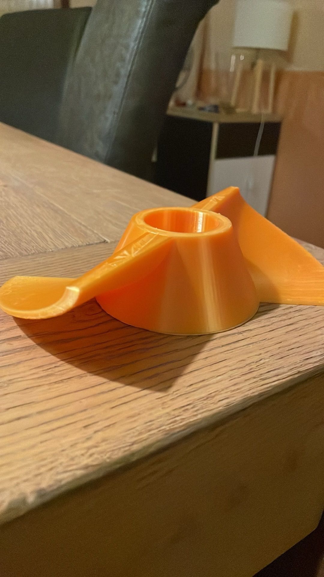

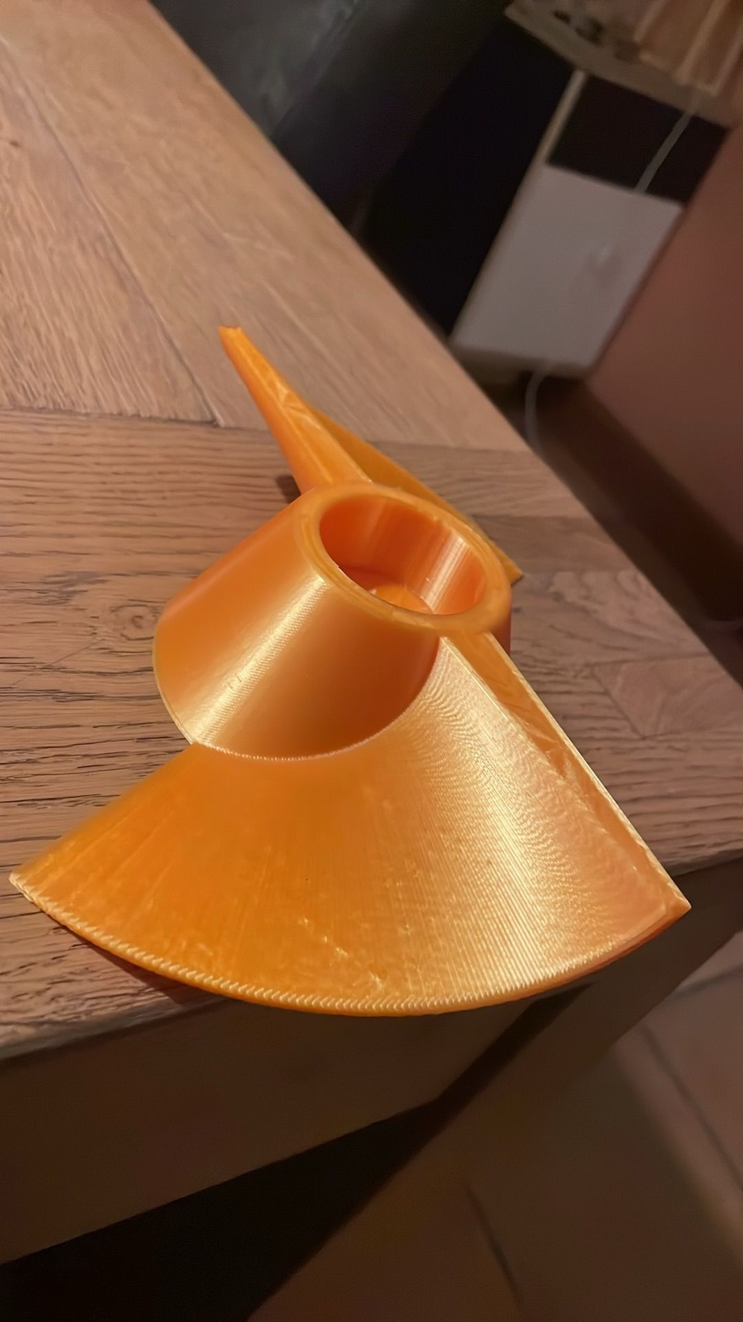

Kekito Posté(e) Janvier 2, 2025 Auteur Posté(e) Janvier 2, 2025 merci oui plein plein plein d’impression et des belles petite hélices de moteurs électriques pour la pêche tu en pense quoi ? C’est en 0,2 et la première couche en 0,3 maintenant elle nettoie la buse et toute la cinématique qui suit les premières couche sont plus que bien comparer à l’autre jour ah ouais sa bouge pas mal ? Je m’en suis pas rendu compte à plat sur la table je vais voir ce que sa donne du coup 1

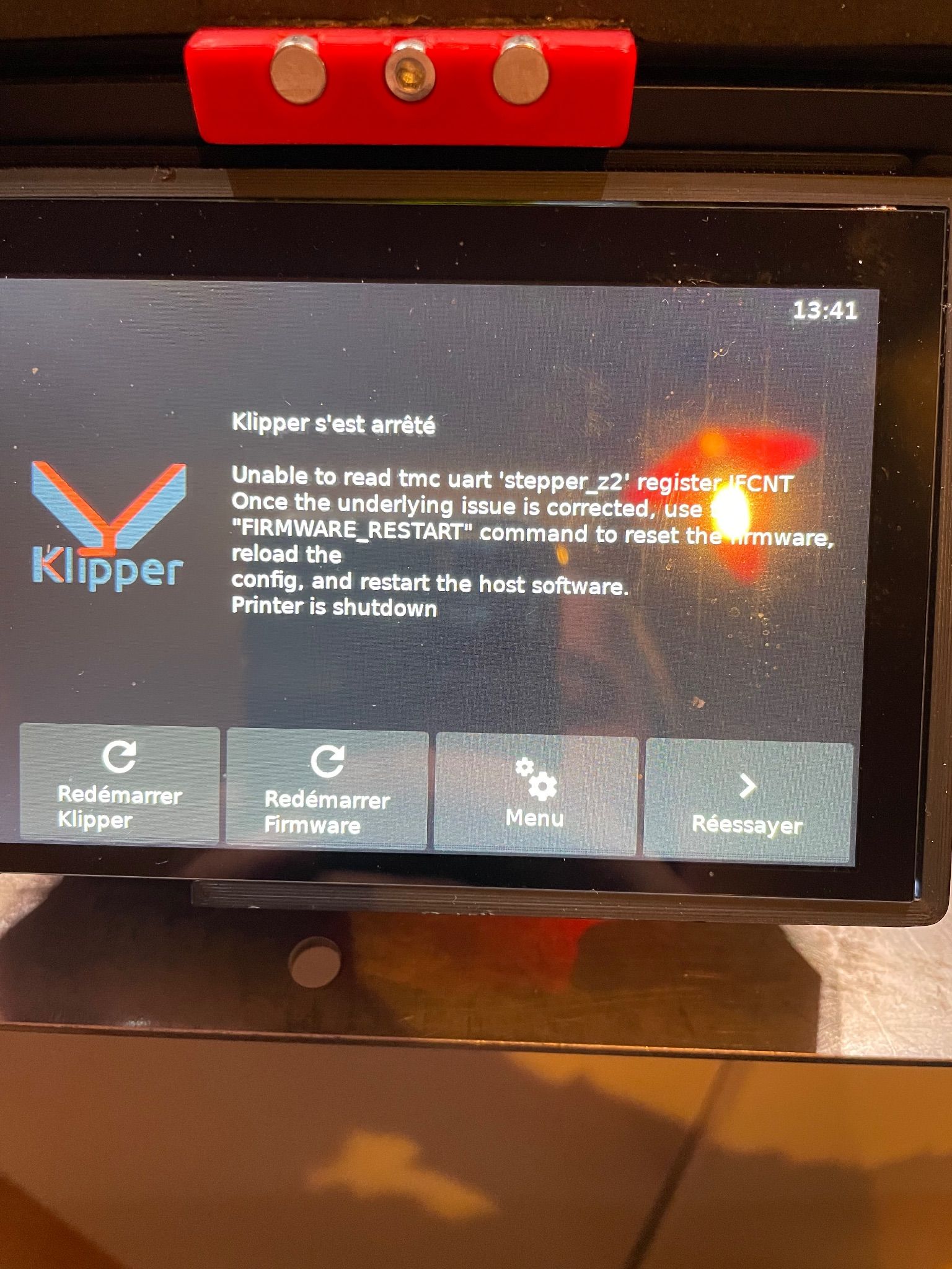

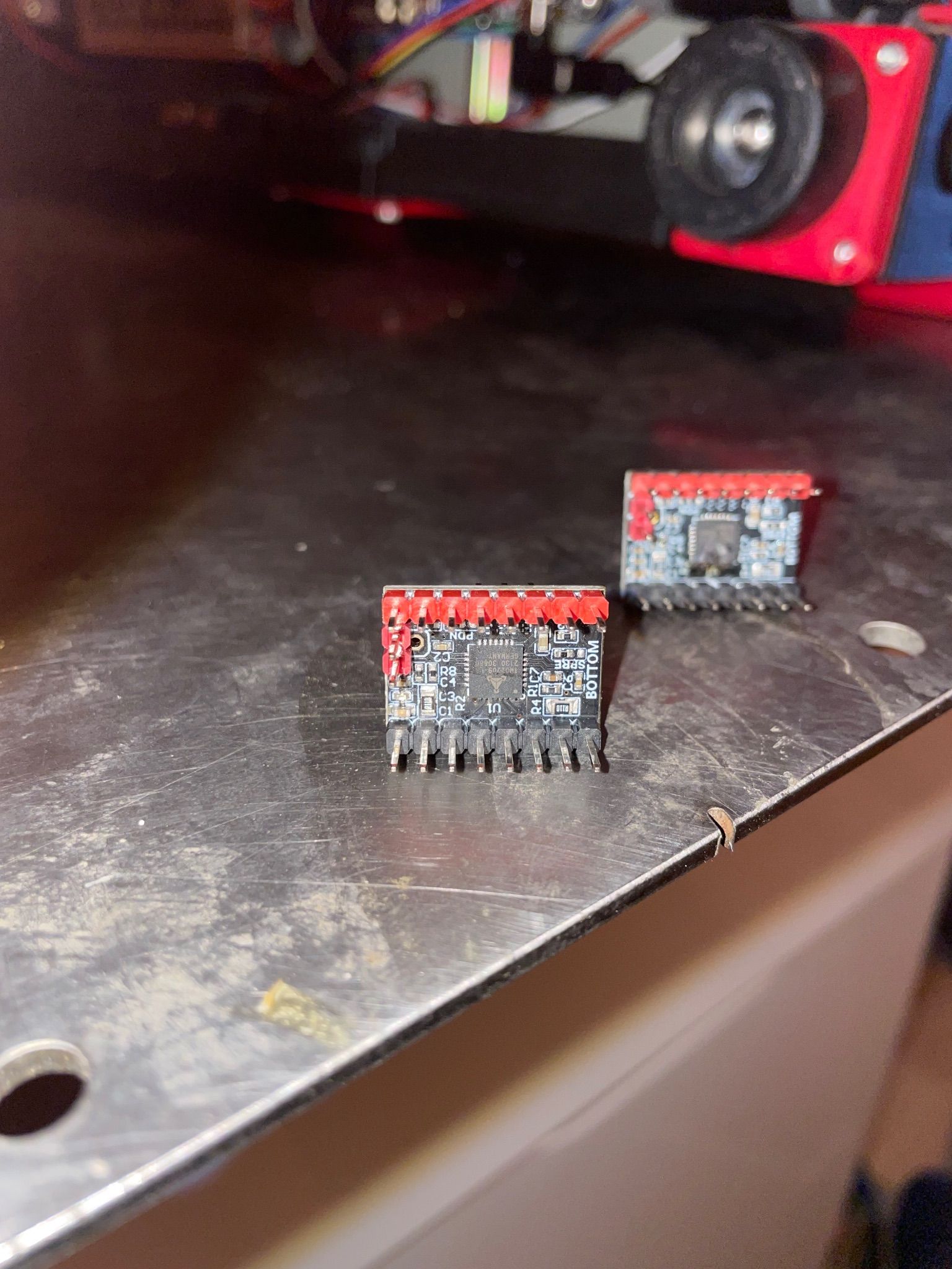

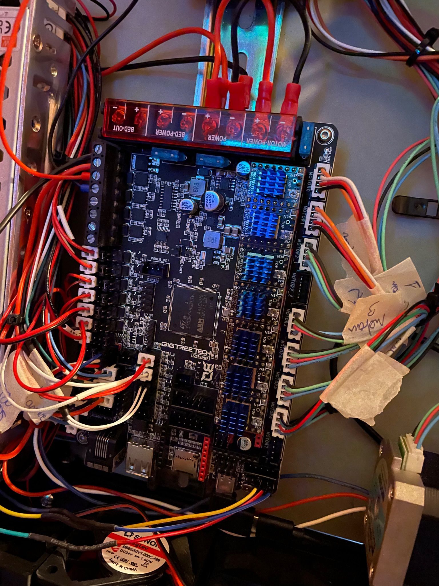

Kekito Posté(e) Janvier 6, 2025 Auteur Posté(e) Janvier 6, 2025 Salut salut ça va bon je viens de mettre en route la seconde machine en 300 je te met une photo tu vas me dire ce que tu en pense au démarrage pour faire un homing j’ai ce message d erreur as tu déjà eu le soucis ? je n’ai pas encore connecter au pc juste en wifi du coup je suppose qu’il doit y avoir un registre ifcnt comme il dit le monsieur la
Savate Posté(e) Janvier 6, 2025 Posté(e) Janvier 6, 2025 (modifié) il y a 11 minutes, Kekito a dit : e te met une photo tu vas me dire ce que tu en pense Salut, Plusieurs cas possibles : * pins mal assignés dans le fichier printer.cfg pour le stepper Z2 (tu as quoi comme carte mère sur cette bestiole ?) * Driver Z2 mort (imprimante éteinte : tu sors le stepper Z2, tu sors le stepper Z1 tu le met en Z2 et tu met le Z2 en Z1 -> si l'erreur est sur Z1 c'est le driver, sinon c'est la config) Le 02/01/2025 at 21:55, Kekito a dit : j'ai pas tout compris au niveau du .LOG mais en allant sous putty en reprenant les etapes que tu m'avais citées j'ai pu constater que dans sudo nano /etc/network/interfaces.d/can0 je n'avais plus le texte et le cd klipper makenuconfig pour la tool head avait disparu peu etre normal quand on remet a zero le PI ? Oui c'est normal lors de la réinstallation du pi C'est le can0 le plus important les autres n'ont pas forcément d'utilité si le klipper 'remplacé' était récent (pas besoin de reflasher les cartes mère et de tête). Modifié (le) Janvier 6, 2025 par Savate

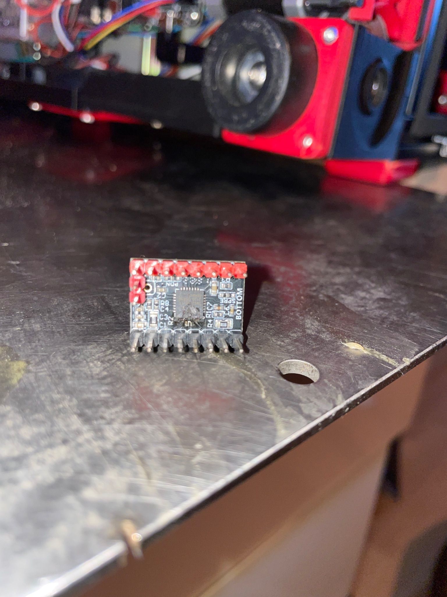

Kekito Posté(e) Janvier 6, 2025 Auteur Posté(e) Janvier 6, 2025 btt octopus en élevant les carte avec les radiateur la deuxième en partant du bas sent très fort le brûlé….. Et pas jolie à voir …. y’a peu être bien plus que ces pièces là non ?
Savate Posté(e) Janvier 6, 2025 Posté(e) Janvier 6, 2025 il y a 3 minutes, Kekito a dit : y’a peu être bien plus que ces pièces là non ? normalement, ça devrait se limiter au driver il y a 4 minutes, Kekito a dit : la deuxième en partant du bas sent très fort le brûlé….. et elle correspond à Z2 ? si oui, tu peux mettre le driver de l'extruder à la place en attendant, tu devrais au moins pouvoir bouger tous les axes (sauf l'extrudeur ...).
