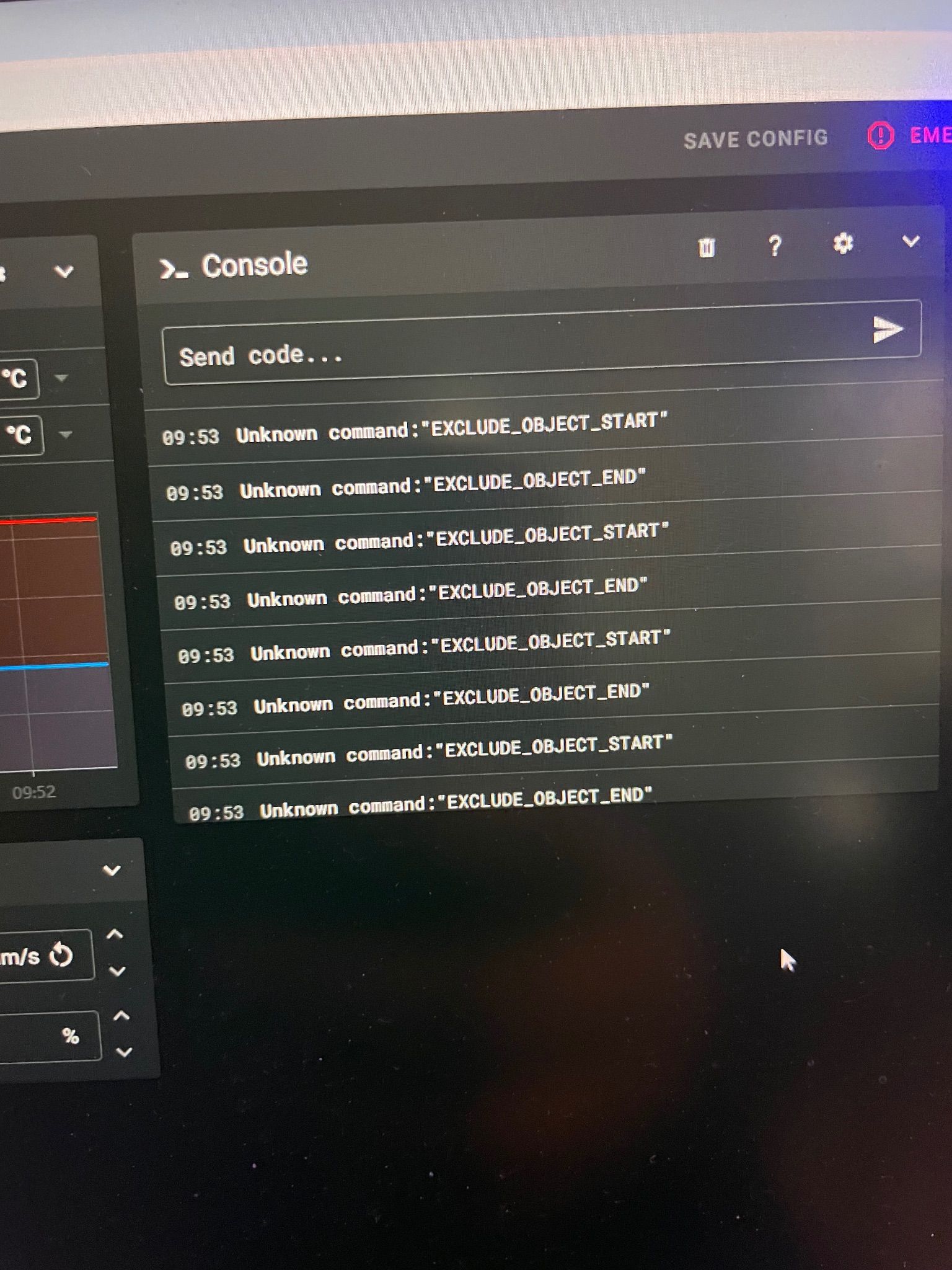

Je pense avoir un soucis car exclude object not enabled using full mesh….
du coup y sonde tous le plateau
tu as déjà eu le cas ? Depuis que l’on a mis bed_mesh-adaptiv =1
mais j’ai pas eu le temps de m’en occuper il fallait que je sorte les hélices absolument
Si jamais tu as quelques choses à ce niveau là
Il y a 10 heures, Kekito a dit :
Salut,
il suffit de rajouter la section (si elle n'y est pas déjà)
[exclude_object] dans le printer.cfg
et dans moonraker.conf :
[file_manager]
enable_object_processing: True

je ne sais pas ou placer la commande que tu m'a cité
tu la mets a la fin du print start ? [exclude_object]
eT puis ça ….

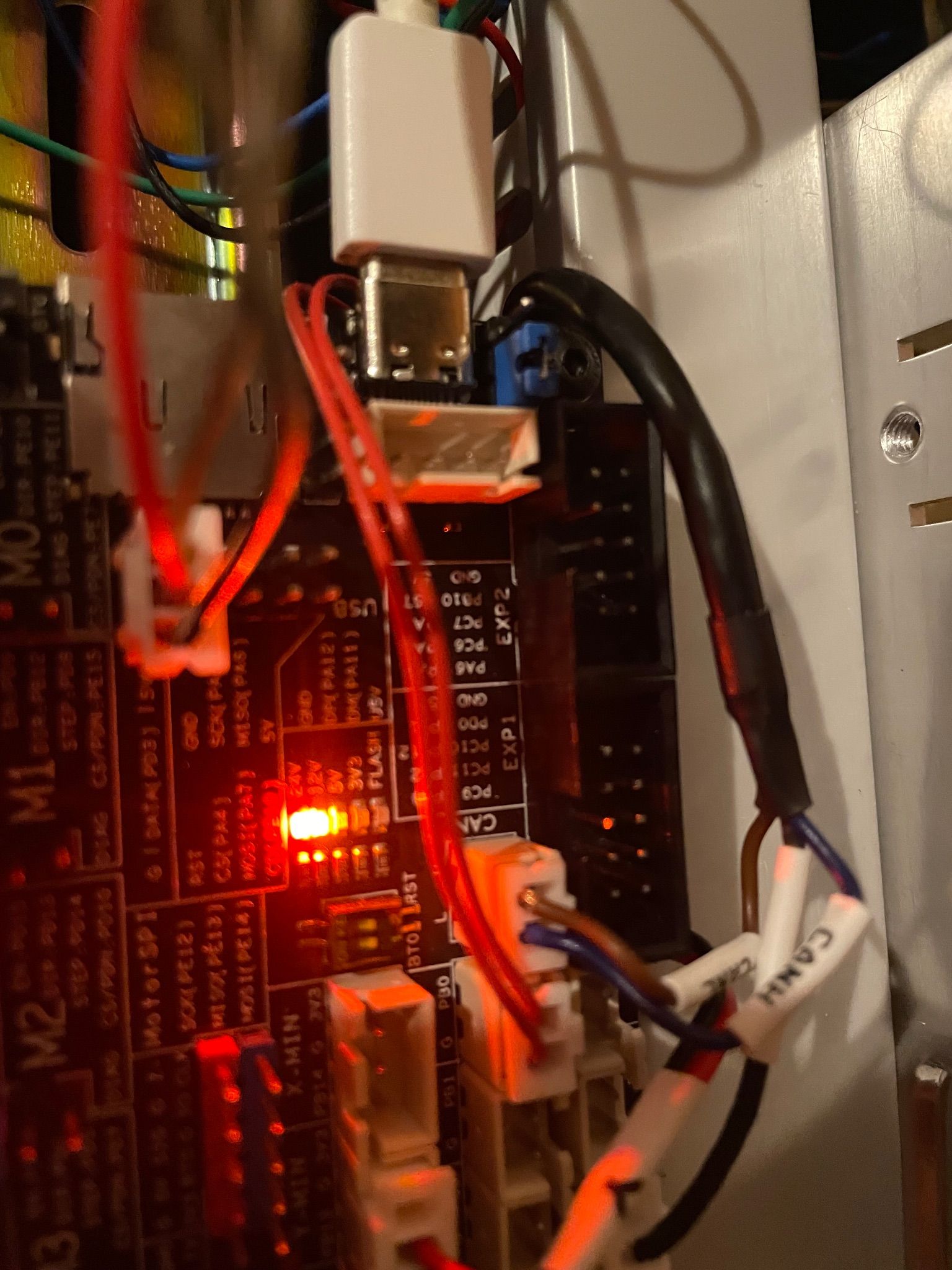

bon je galere depuis un petit moment avec cette erreur klippy not ready
pourrais tu jeter un oeil au fichier log klikppy stp je comprend pas tout
klippy (7).zip
mcu errno19 souvent en fin de page
Modifié (le) par Kekito
il y a 8 minutes, Kekito a dit :
il ne trouve pas de bus can ce qui peut être gênant.
1) Vérifie le câble usb qui relie la CM et le PI
2) qu'est-ce que te donne un ifconfig (en SSH) ? (pas de réinstallation du pi ?)
3) Essaye de virer led_effect qui peut poser des problèmes de stabilité (surtout si tu as un CB1 ou un pi3/3B).
Pour le exclude object que j'avais zappé il suffit de le rajouter dans le prnter.cfg
juste avant
[printer]
kinematics = corexy
par exemple
[exclude_object]
[printer]
kinematics = corexy

en voulant lancer une impression la plus moyen de faire fonctionner la bete depuis un petit moment mais j'avais pas eu le temps de me pencher dessus
Il y a 11 heures, Kekito a dit :
voici ce que me dit le ifconfig
il te dis qu'il n'y a pas de bus can0, ce qui n'est pas bien ...
un
sudo nano /etc/network/interfaces.d/can0
donne bien les infos de l'étape 1 ?

la carte mère n'est pas visible, il devrait y avoir une 4ème ligne
Imprimante éteinte
1) vérifier / changer le câble usb / changer de port usb sur le pi
2) Vérifier que les câbles d'alim sont bien branchés / vissés (alim et carte mère)
il y a une heure, Savate a dit :
Imprimante éteinte
Aller je vais vérifier tout sa en sortant du taf
en espérant que la CM réponde présente
Il y a 11 heures, Savate a dit :
Imprimante éteinte
Tout est bien branché du coup bien serrer
jai changer le câble usb passer également par un autre port
rien ne change j’ai toujours que 3 chose de détectable avec lsusb
il y a 2 minutes, Kekito a dit :
la carte mère est bien allumée (leds) ?
si non allumée tu peux vérifier que l'alimentation 24v marche correctement (qu'elle a bien du 24v en sortie)
il y a 7 minutes, Savate a dit :
yes j'ai bien les leds de base qu'elle allume quand je met sous tension
en sortie du coup la tension? sur les borniers de la carte direct
il y a 10 minutes, Kekito a dit :
donc un petit test : essaye de repasser la carte en dfu pour voir si elle apparaît avec lsusb.
il y a 9 minutes, Savate a dit :
et bien ca veux pas .......  appuie long sur BTO puis un appuio bref sur RST  et 5 seconde encore sur BTO
rien ne se passe et n'est pas detecté dans ssh
je dirais que la carte a degagé non qu'en pense tu ? maintenant reste a trouver pourquoi .....

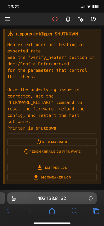

La seconde imprimante maintenant me dis sa c’est fou ça en peu de temps 2 pannes IMG_7489.thumb.png.efdedfa999b87394169528882a15d1ac.pngtu as déjà eu celui ci ?
Salut,
La température de la buse n'est pas assez stable. Si tu ouvres ton fichier klippy.log dans cette page, tu pourras voir le graphique des températures de la buse et du plateau dans l'onglet Temp Graph.
Est-ce que tu as réglé le PID de la tête?
Est-ce que la ventilation du filament est stable? est-ce que tu peux fournir le fichier Gcode compressé (zippé), de la pièce? on pourra voir si tu as une multitude de M106 Sxxx (vitesse du ventilateur) ou non.

Il y a 7 heures, Kekito a dit :
à quel moment elle te donne cette erreur ?
est-ce que la t° affichée est bonne au 'repos' ?
Il y a 12 heures, Kekito a dit :
Essaye de débrancher tous les 'périphériques' : moteurs, endstop, thermistances, can pour voir si elle est detectée sans.
