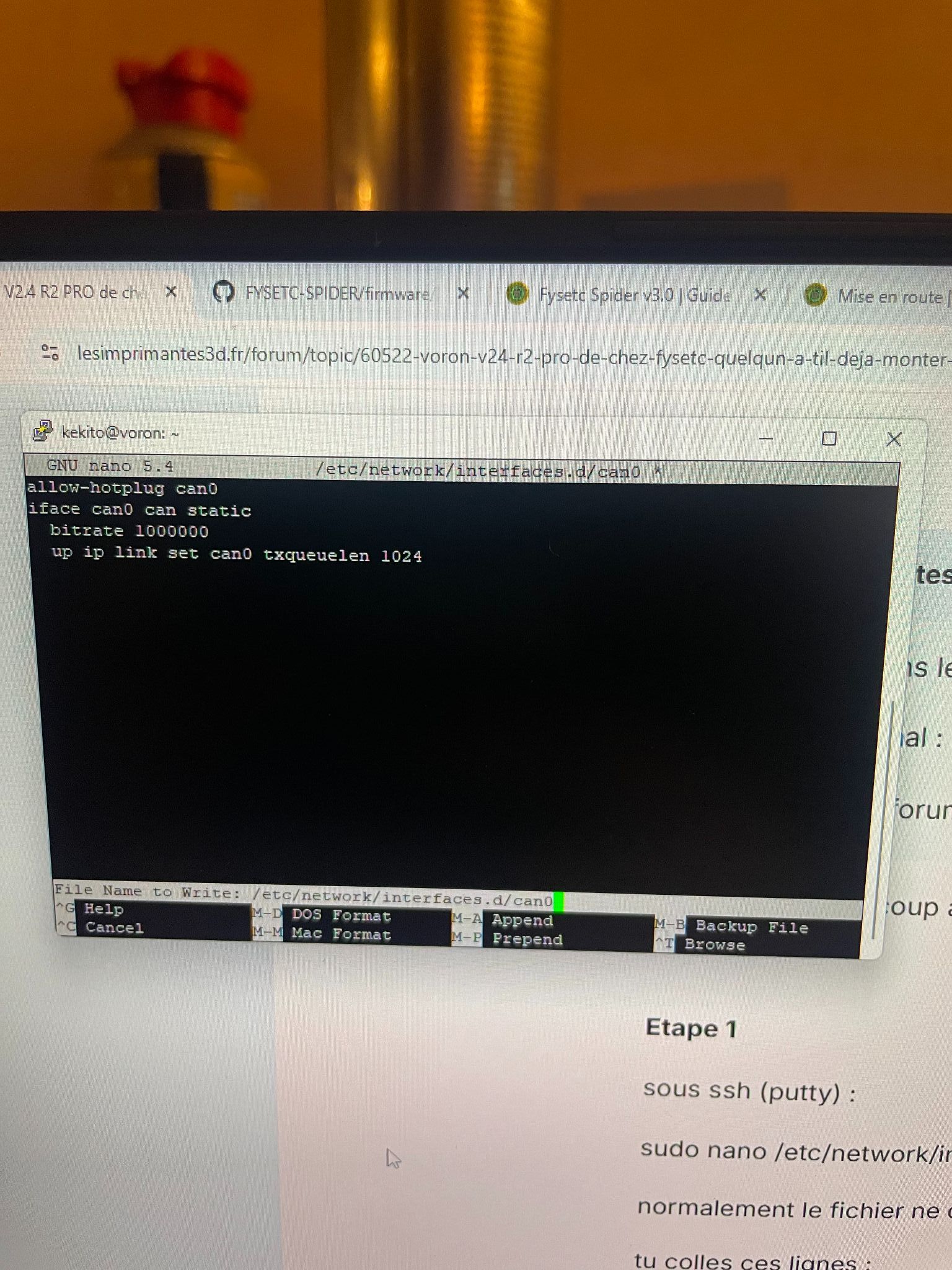

Etape 1
sous ssh (putty) :
sudo nano /etc/network/interfaces.d/can0
normalement le fichier ne doit pas exister et il doit afficher une belle page vide :
tu colles ces lignes :
allow-hotplug can0
iface can0 can static
  bitrate 1000000
  up ip link set can0 txqueuelen 1024
et ensuite Ctrl+X (il va te demander si il faut sauver)
IMG_7217.thumb.jpg.4cae0d0e71e5c72c37dacf6c64130016.jpgdois je considerer que cela est enregistré une fois le ctrl+x effectuer et Y puis enter ou dois je effectué une autre commande ?
il y a 15 minutes, Kekito a dit :
non rien d'autre à faire c'est enregistré.

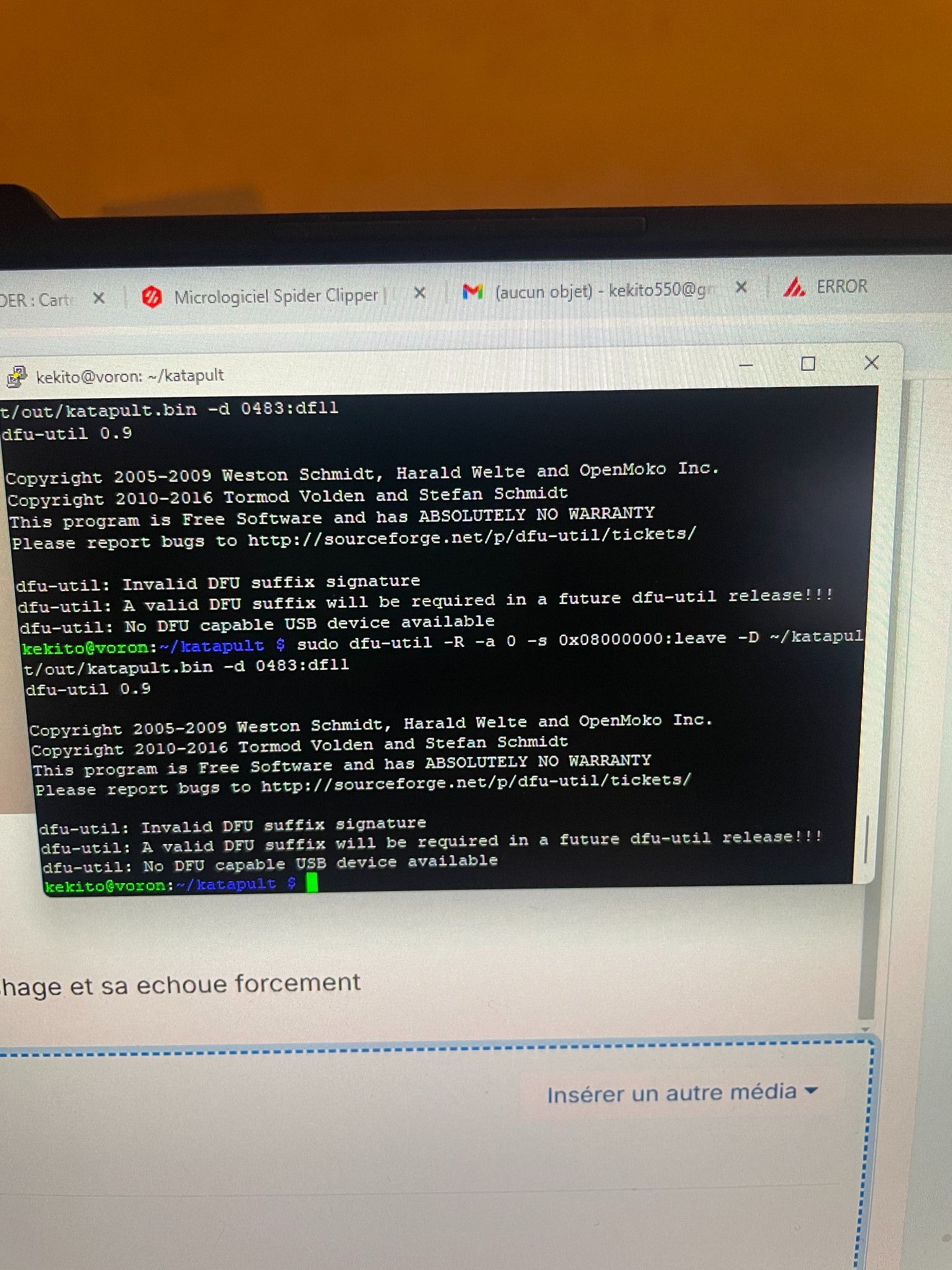

mais par contre avant que je refasse le enter sur l etape 1.......... j'ai essayer de refaire l etape 1 puis le flashage et sa echoue forcement IMG_7219.thumb.jpg.74aa0f79107eb0311ddbc1e7c2844a86.jpg

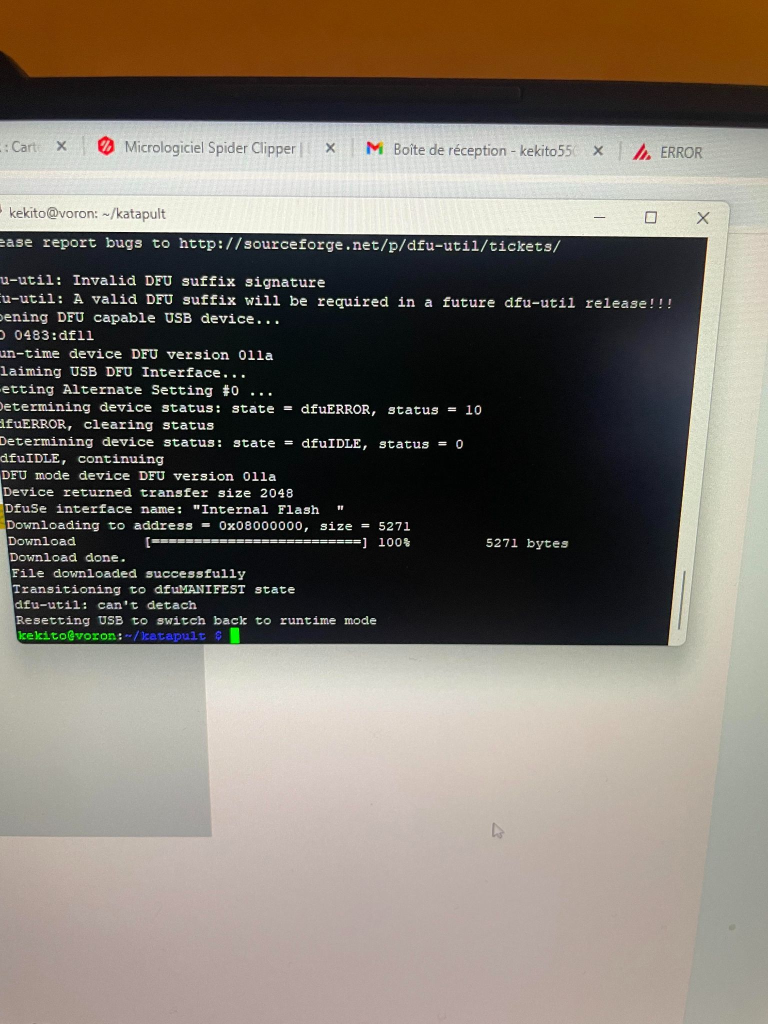

IMG_7220.thumb.jpg.3ecd484c47098789927989578bc5990e.jpgdu coup je suppose que c'est la suite a effectuer ? quelque chose de particulier a faire a part le mode dfu ?
IMG_7222.thumb.jpg.9236f1464a4646f0f05ea110fc7819bd.jpgdebrancher le cable can imprimante eteinte
connection du micro usb au PI

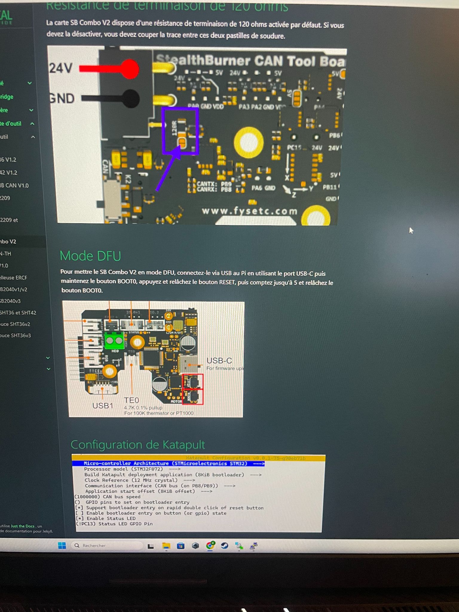

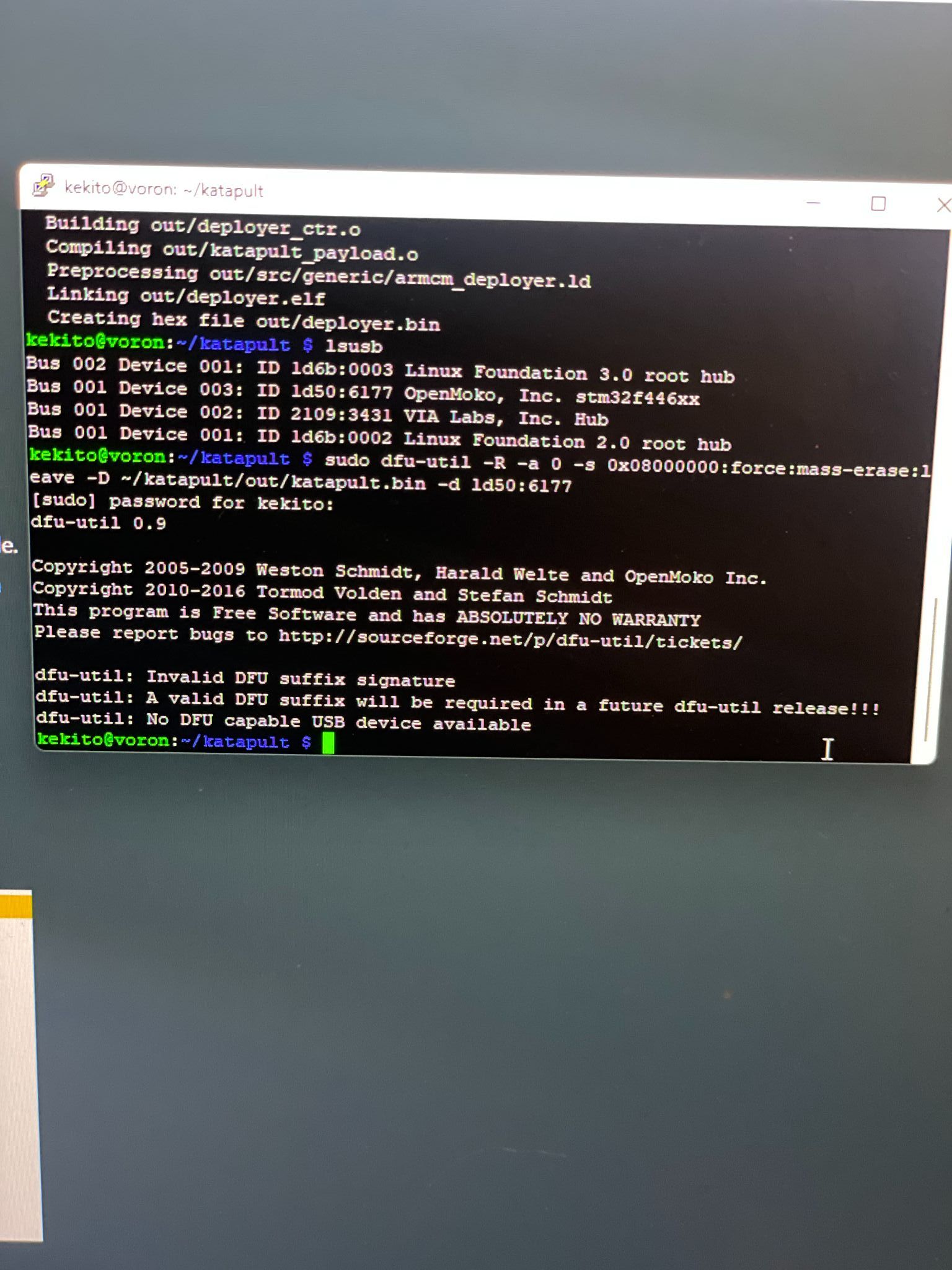

carte tool head v1.3 configuration sous katapult ok
lancement du LSUSB detection :          Bus 001 Device 003: ID 1d50:6177 OpenMoko, Inc. stm32f446xx
en remplacant l'ID de la commande:       sudo dfu-util -R -a 0 -s 0x08000000:force:mass-erase:leave -D ~/katapult/out/katapult.bin -d ld50:6177
je file manger mais je bloque la lol
Il y a 9 heures, Kekito a dit :
a la saloperie ca va me mettre le bazar du coup
Non, c'est totalement indépendant (l'étape 1 c'est juste pour ne pas l'oublier, elle ne sert qu'après le flash de klipper sur la CM ... qui est l'étape 4)
Le flashage a l'air d'avoir marché correctement :
si tu fais un
ls /dev/serial/by-id/*
tu devrais avoir quelque chose avec katapult dans le nom : il faut le copier dans un coin.
Donc théoriquement tu a fin l'étape 3.

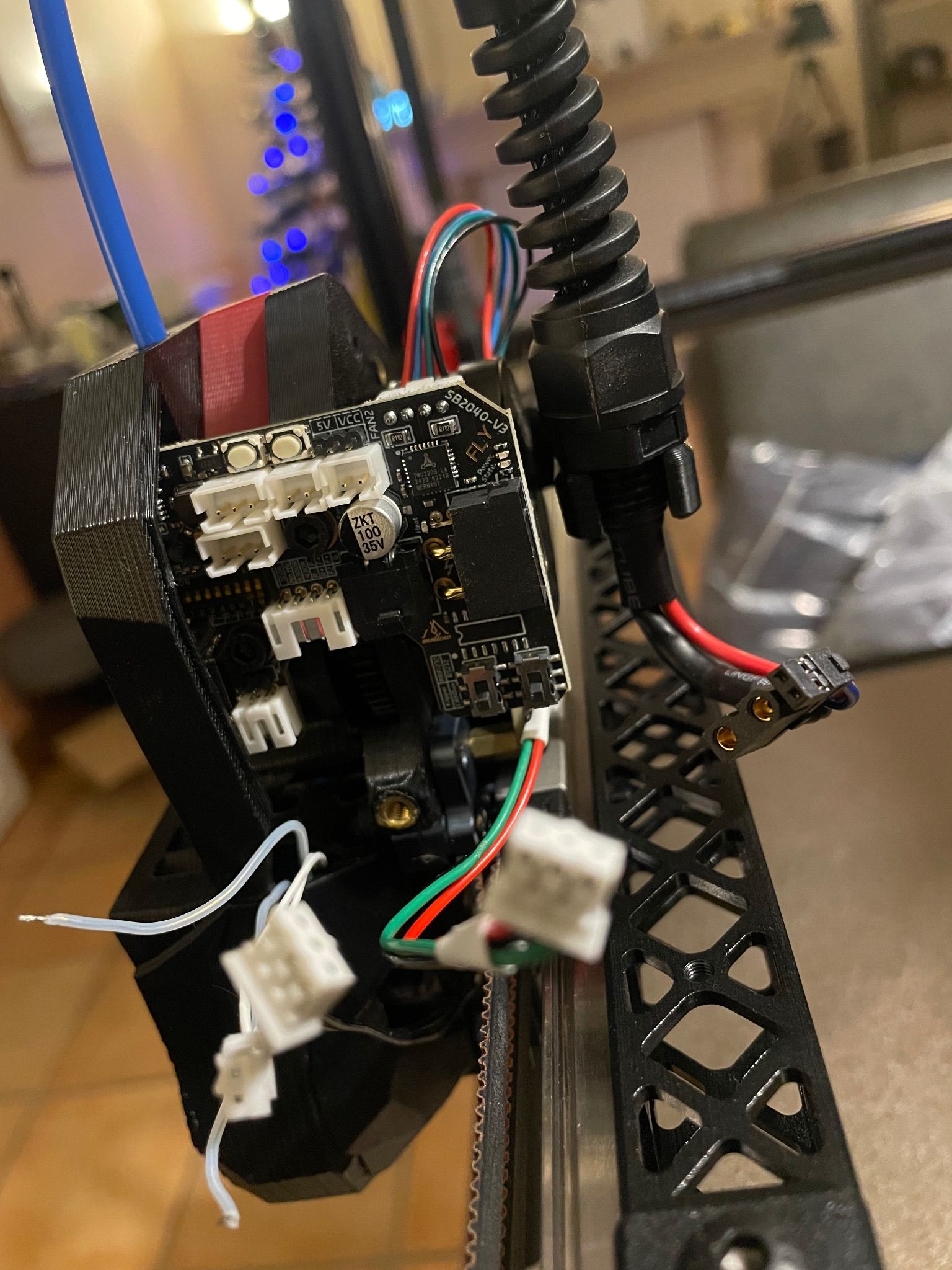

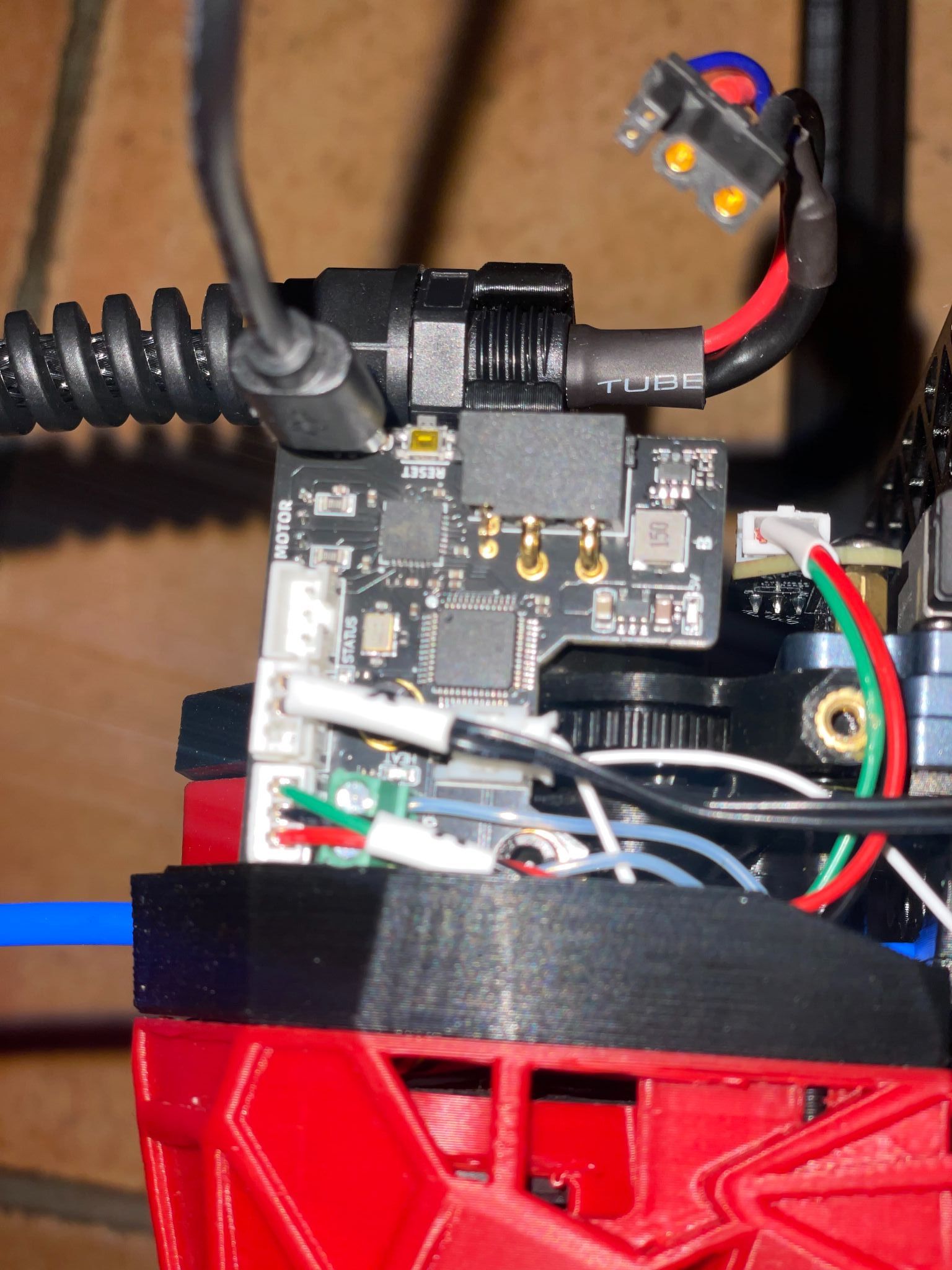

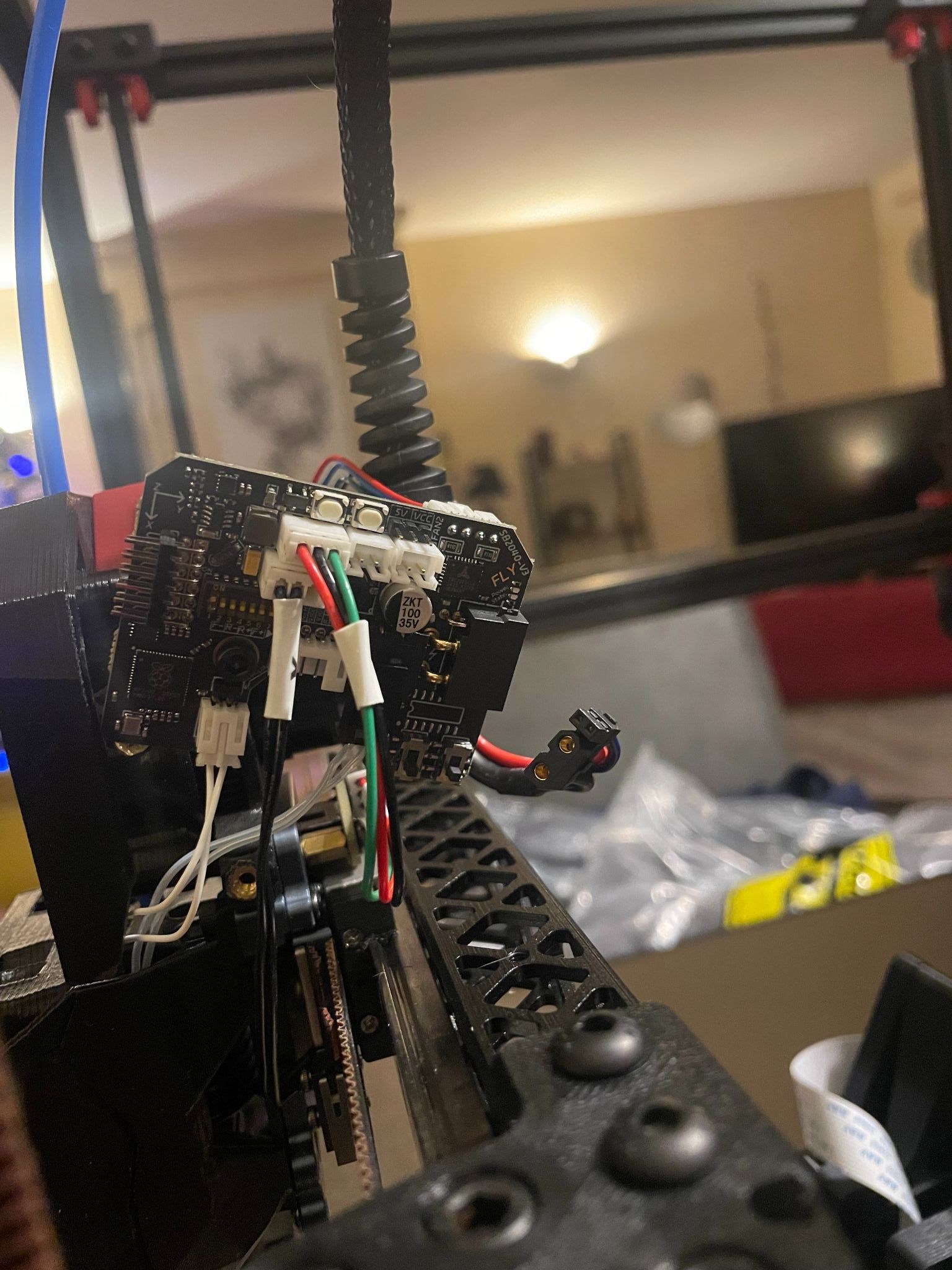

IMG_7260.thumb.jpeg.1746c687e521c2460087b9abd356158d.jpegIMG_7261.thumb.jpeg.33ff05d06e94f2a42755f3a9ddb2d76b.jpeg

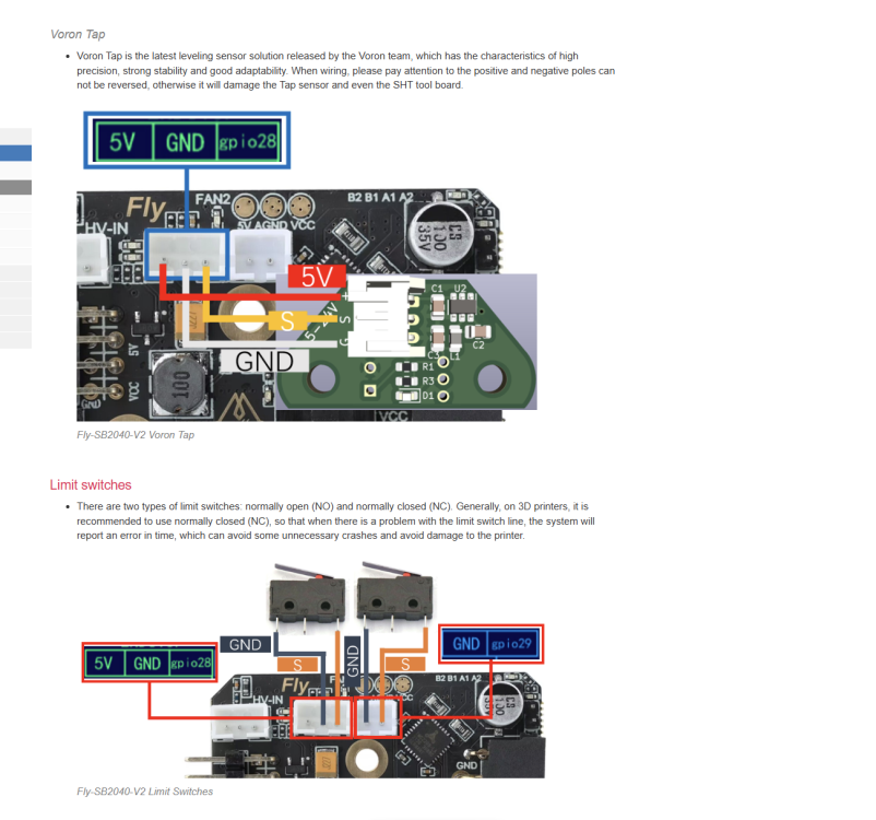

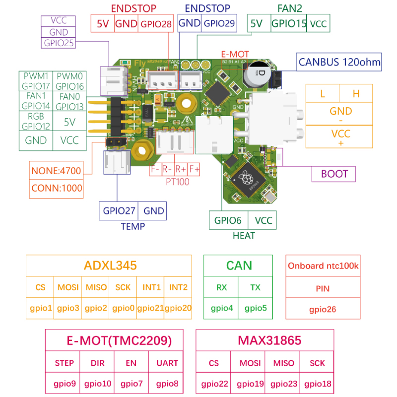

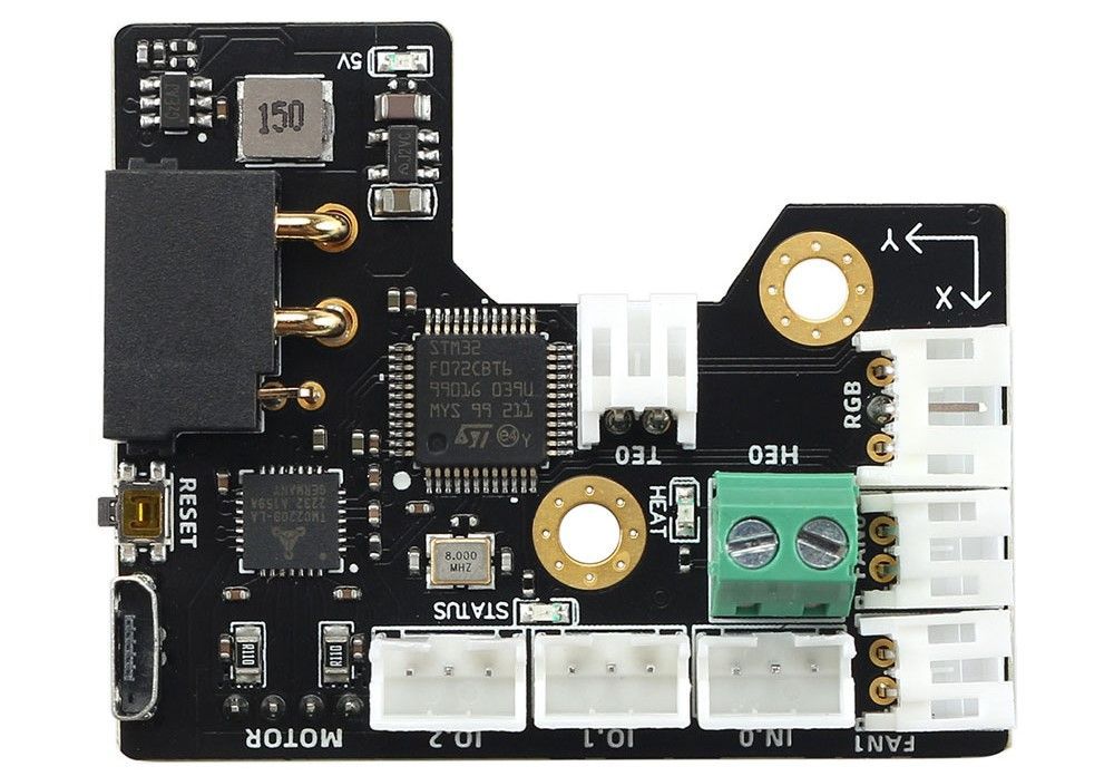

oui il y aura probablement quelques modifs à faire :
Fly-SB2040-V2 Pin Definitions | Mellow Products Documentation (doc de la V2, la V3 a apparemment, les mêmes brochages)
le vert/noir/rouge doit aller dans le connecteur ENDSTOP en haut à gauche (les fils on l'air dans le bon ordre, mais à vérifier)
la sonde de t° devrait aller dans TEMP en bas à gauche (pas de sens à respecter)
le connecteur 3 pins : je ne sais pas à quoi il correspond (détecteur de filament ?)
en fait c'est probablement le endstop X, si c'est lui il faut délicatement retirer les broches et mettre un connecteur double au lieu d'un triple et le brancher dans le ENDSTOP à deux broches (pas de sens à respecter) - tu peux aussi le brancher dans le connecteur 3 broches Violet en haut à gauche si les fils sont sur GND et GPIO25)
il fut sertir le connecteur de la cartouche de chauffe sur une prise molex 2 ports qui va dans HEAT (pas de sens à respecter)
et il faut visser la carte fille dans la capot du SB en branchant les ventilos et les leds dessus.
il ne faut pas oublier de mettre le jumper 120 ohms en haut à droite.
Il ne restera plus qu'à flasher katapult sur la bestiole

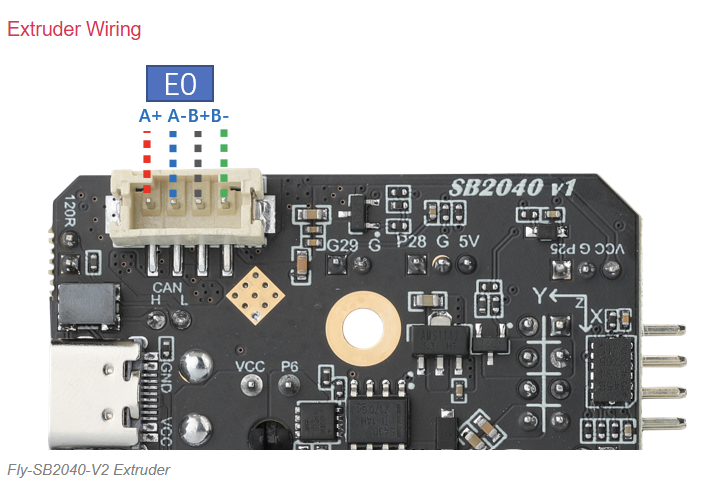

extrudeur.png.c01dcff6993d7ab584230331a1b14464.pngje pense que j'ai u ne modif a effectuer ici car sur ma broche jai noir vert bleu rouge
mais par contre sur l'extrudeur sur la broche faut modifier aussi du coup c'est bien ca ?
à l’instant, Kekito a dit :
pas la peine pour le moment, les couleurs sur les moteurs c'est du flan (et non normalisé)
tu peux tester au multimètre (en mode testeur de continuité) tes fils noir vert : si ça beep, c'est que c'est correct.
il y a 2 minutes, Kekito a dit :
là par contre je n'ai pas compris la question 😄
il y a 11 minutes, Savate a dit :
d'accord donc pas de probleme la dessus alors

autant pour moi le voron TAP du coup possede un connecteur 3 broches  sur leur shema comme tu m'as envoyé il dise de connecter en haut a gauche si je suis leur dessin
hors  le X ENDstop possede un connecteur 3 broches egalement donc modifier le brochage du X en 2 brins pour passer a coté du TAP ?Capturedcran2024-12-16183810.thumb.png.02316e42b260145f58c2eae37ff94ee4.png
Modifié (le) par Kekito
il y a 11 minutes, Kekito a dit :
j'ai trouvé le schéma de la V3 (qui en fait est la pro)
Connecting a Fly-SB2040 Max V3 via CAN-FD | RepRapFirmware for LPC and STM32
le tap va sur le endstop ou le hv endstop (il doit supporter 5 à 24v normalement)
si tu veux jouer la sécurité
Tap dans endstop
EndStop X dans HV endstop
Dans tous les cas il faudra vérifier que les fils sont dans le bon sens je vois qu'ils ont inversé les + et - entre deux endstop ...
Modifié (le) par Savate

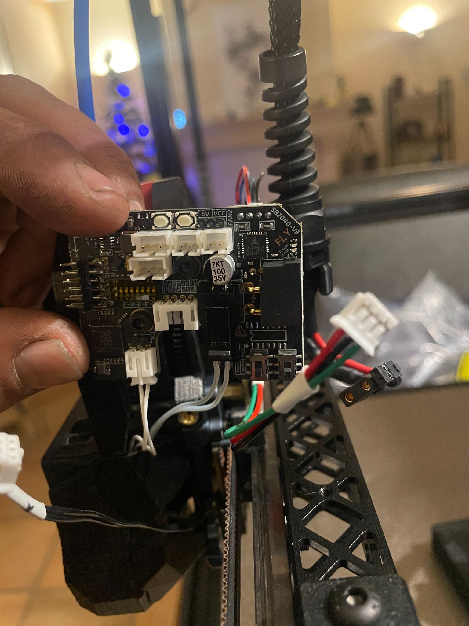

voici une fois NU et une fois cablé pour en etre sur et pas faire de betise je n'ai pas branche le collegue CAN lol 😄
IMG_7264.thumb.jpeg.881fd35be7e9f0e6339c1b103b8d8122.jpegIMG_7268.thumb.jpeg.34df625e1094da439785e9cadce2b609.jpeg
il parle de petit cavaliers egalement qui est present dans le sachet de la connectique et sur le shema de la pro du coup
tout à l'air bien, les connecteurs endstop et tap on l'air dans le bon sens avec les bons fils là ou il faut.
pour les cavaliers : il faut mettre KLIPPER CAN (donc les deux vers le bas)Fly-SB2040 Max V3 CAN Switches
il y a 9 minutes, Savate a dit :

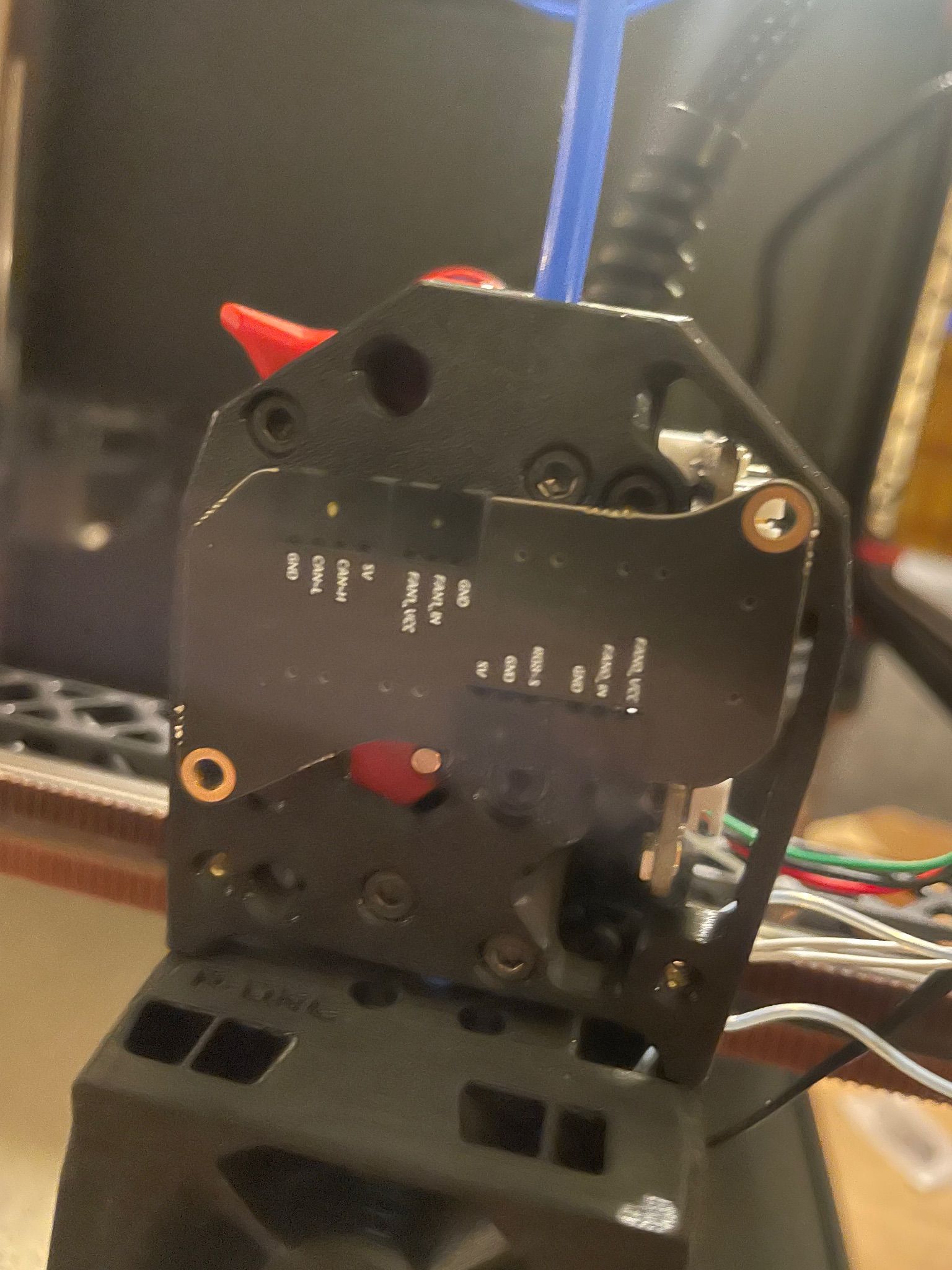

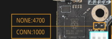

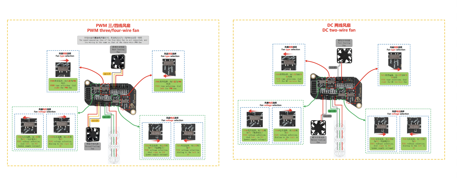

ok cool sa on est d'accord mais par contre ceux la ? Capturedcran2024-12-16190629.png.56e63bff913d3c865dbaccbe81e0e93f.png
il y a 4 minutes, Kekito a dit :
4k7 par défaut c'est bon (pas de jumper), rien à toucher (1000 c'est uniquement si tu met une thermistance PT1000 sur le port TEMP)
il y a 1 minute, Savate a dit :
4k7 par défaut c'est bon, rien à toucher (1000 c'est uniquement si tu met une thermistance PT1000 sur le port TEMP)
parfait je passe a la petiute carte du coup Capturedcran2024-12-16191032.thumb.png.4e2fe7cd628d0835d537ec5949fc16ce.pngon est bien d'accord je prend le shema de droite car j'ai que deux fils sur mes ventilos ?
pwm c'est quand il y'a une info de vitesse de rotation non ?
il y a 1 minute, Kekito a dit :
oui
non quand la vitesse de rotation est commandée par un fil à part.
il y a aussi des 3 fils avec la vitesse et des 4 fils avec la vitesse et le pwm, mais comme tu n'as que 2 fils, ça simplifie la vie (attention au sens des fils) 🙂
il y a 12 minutes, Savate a dit :
oui
ah oui d'accord j'etais completement a coté alors sa m'apprend par la meme occasion
du coup tous les switch de la petite carte je le laisse tel quel ?
jai modifer lke brochage du coup du RGB aussi et des ventilo pour correspondre avec les alimentations
Etape 5 : installer katapult sur la carte can
à cette étape, il faut débrancher la partie can bus de la petite carte can et ne brancher que l'usb dessus (imprimante éteinte les branchements ...)
... et il me faut le modèle de carte que tu as (il y en a 50 000 différentes ...)
du coup voila ou nous en sommes resté
tout est bon de l'etape 1 a l'etape 4
succesfully
https://mellow.klipper.cn/fr/docs/ProductDoc/ToolBoard/fly-sb2040/sb2040-v3/flash/can
puis je suivre ceci?
