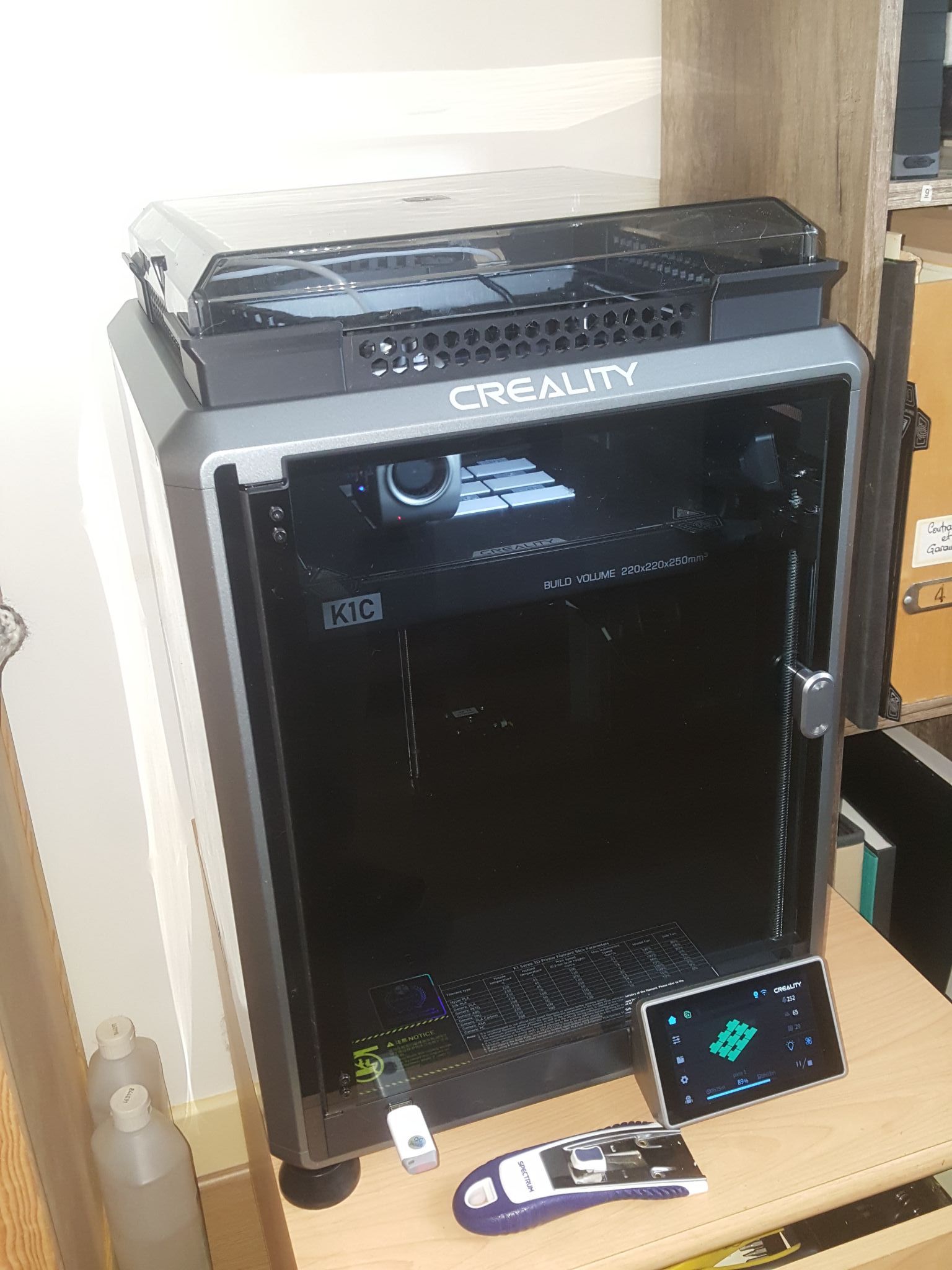

Première modification, consistant en surélévation du capot avec une mise sur charnière (entre nous largement plus pratique), ont sent bien la chaleur s'évacuer par les traverses perforées. Tient en passant, je cherche toujours la fameuse bande antibruit à coller sur le capot.....
Là 35 mn d'impression en petg 250/60°C et température de la chambre 29°C. Sans le blower latéral, mais avec l'extracteur. Donc essais à poursuivre pour le bon paramétrage

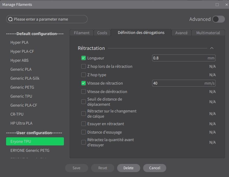

La K1C et le TPU.......... alors je suis parti avec Creality Print mon bon vieux TPU de chez EryOne en 95A, pour lequel j'ai créer un profil sur la base de mon expérience Curatesque et  celle d'Orca puisque ce denier à ce fil dans sa bibliothèque. Bref je ne compte plus le nombre de pièces que j'ai imprimé avec ce fil et ma S1.
Donc je tente l'aventure... Empli d'espoir et de certitudes................
Alors en 1°)
Je serais très curieux de connaître les ruses et astuces des possesseurs de K1C, pour faire franchir le détecteur de filament à un fil TPU, surtout dans la position inadéquate ou il se trouve. Bref impossible comme sur ma S1, finalement, je déboite le ptfe supérieur, enfile le TPU à mort, leurre le détecteur en mettant un bout de fil et lance l'extrusion par le menu 😬. L'extrudeur grognasse 😶 mais arrive à me faire couler un brin de fil. C'est parti pour l'impression d'un carré 50x50mm d'une couche.
Résultat, misérable et je suis très gentil, comme si le TPU, presque rien ne sort, donc j'arrête, teste le même carré avec Orca pour un résultat identique. comme si il n'y avait pas ou peu d'extrusion... Donc j'erre sur le web à la recherche d'un profil qui KIVABIEN 😋 et tombe sur une vidéo sympa, j'essaie pour la énième fois.
Miracle. Voici ce qu'il propose étonnamment, (en plus de faire comme sur une E3S1, mettre le fil sans le ptfe directement dans l'extrudeur) de nombreuse désactivations, mais le résultat est là, mon carré est presque parfait, le z-offset me semblant trop bas, donc la 1ère couche est trop écrasée à mon goût, sans compte qu'après, bah il faut bien enlever l'objet de la plaque et là, ça Coooooooooooooooooooooolle..
Bon donc je cherche toujours dans Creality print, comment gérer une modif du z-offset pour un fil donné ou des profils donnés, comme dans Cura en fait, en plus de faire respecter à la K1 les caractéristiques dimensionnelle de mes pièces...
Concernant Créality print, ce matin il se met à jour 😗 ou j'accepte à l'insu de mon plein gré, bon je ne trouve pas de changement, sauf sur le monitoring ou tout est au ralenti. Donc désinstallation, arrêt des maj et retour à la version 5.16.10740 KIVABIEN... Mais j'ai remarqué qu'entre deux impression le monitoring ne fonctionne plus, bon il suffit de déconnecter et reconnecter l'imprimante pour que tout rentre dans l'ordre. Bon pourquoi j'utilise plus CP qu'Orca bah je ne sais pas.  Tiens je me pose la question de la relation entre le monde sous-marin et l'impression 3D, nous avons du Marlin, de l'Orca 🤣 qu'est ce qui va venir après ?
Voilà, c'est tout pour l'instant. Je m'attelle au paramétrage de la bestiole pour qu'un trou de 10 fasse 10, voir légèrement au dessus et pas 9 🤪

J'hésite aussi pour le raiser, mais je ne suis pas forcément fan des design proposé, à voir si je me motive à faire un truc à ma sauce
Mon retour sur la modif.
Clairement le truc est sympa, mais incomplet sur deux points, s'il est assez haut selon moi pour la problématique chaine/ptfe, les ouies d'évacuations ne sont pas suffisantes en taille, elles permettent bien d'évacuer de la chaleur mais pas assez tout de même. Je regarde deux autres modèles intégrants en plus une modif de la place du capteur de filament. Car la hauteur rajoutée, en rajoute aussi pour la changement de filament donc un peu chiant. Par contre je peux imprimer tout fermé, je ne sais pas dire pour de longues impressions, en tout cas cela sera changé.

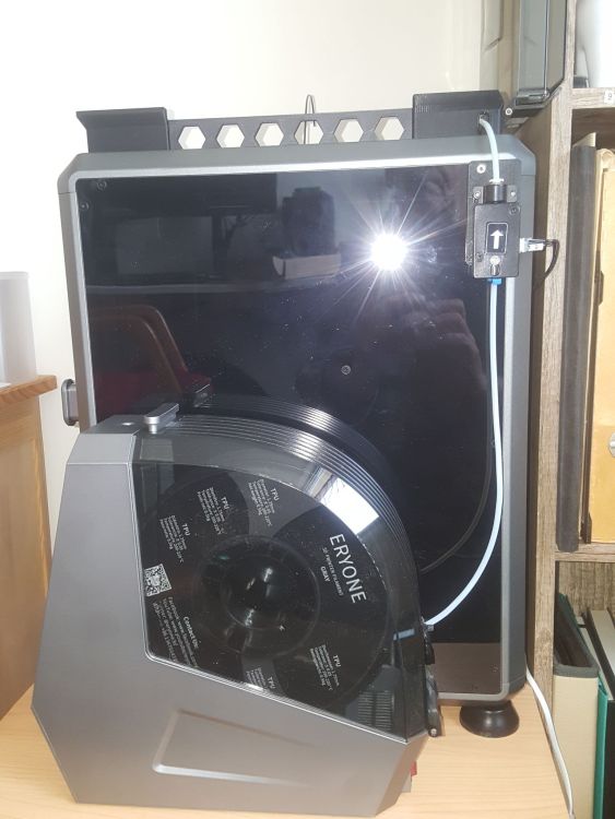

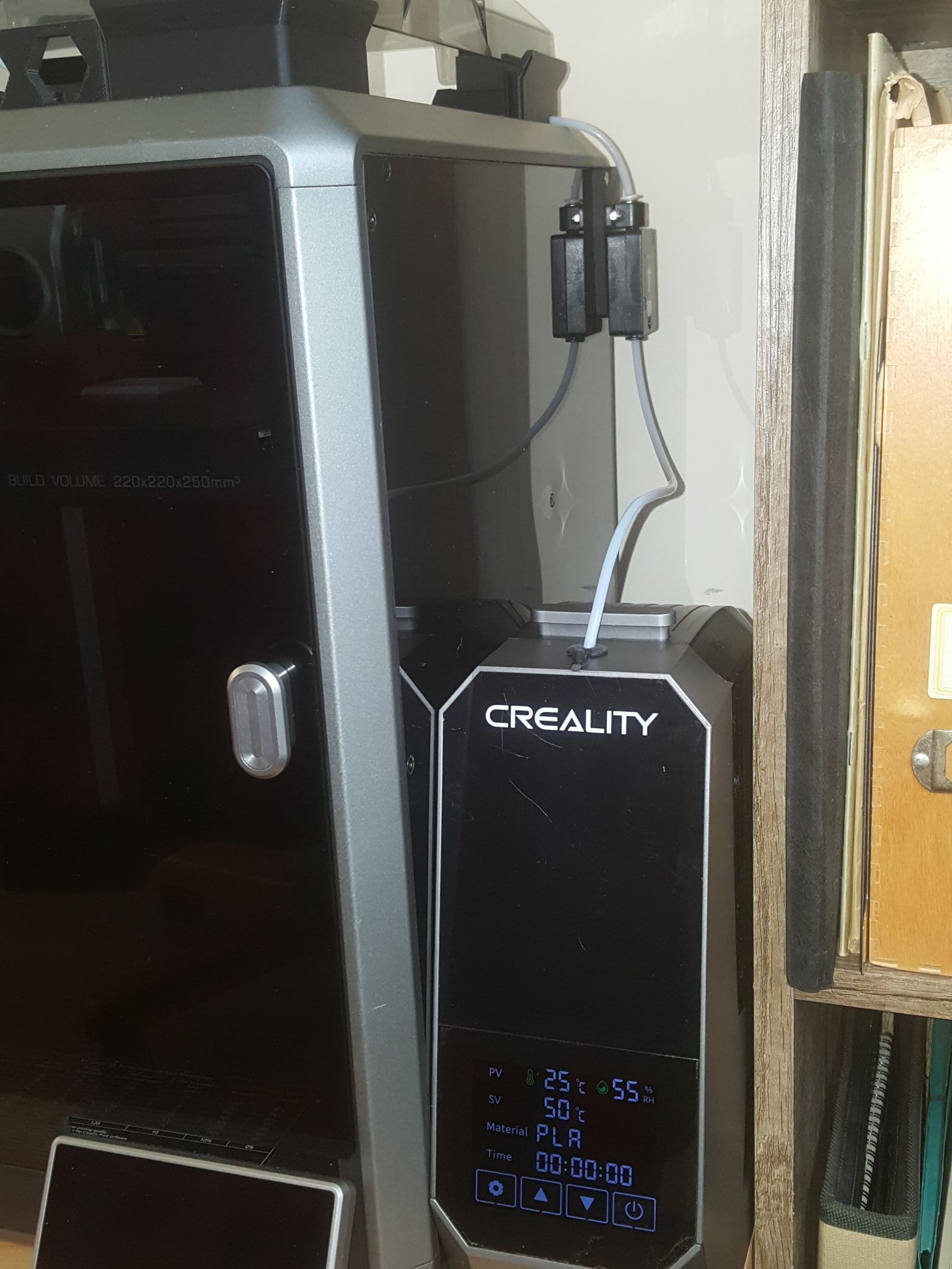

Tiens, je viens de recevoir mon "Dryer PI" pratique pour charger la bobine, le top avec un déplacement latéral du détecteur de filament en plus.

Petite info :
Avec le "mods" de réhaussement, modifié par mes soins, le maxi atteint dans la chambre, tout fermé est de de 32 °C.. Tout fermé elle fait quand même un peu moins de bruit. C'est toujours insupportable, mais bon.
il n'y a pas par hasard des vibrations engendrée par cette réhausse qui juste posée  ?
  • Haha 1
Elle n'est pas vraiment posée, c'est un ensemble composé de 4 coins et quatre entretoises qui s'insère dans les coins, qui eux sont vissés dans la structure en remplacement des vis existantes. L'ensemble est bien ajusté (mes retouches entre autres) et ne bouge pas.

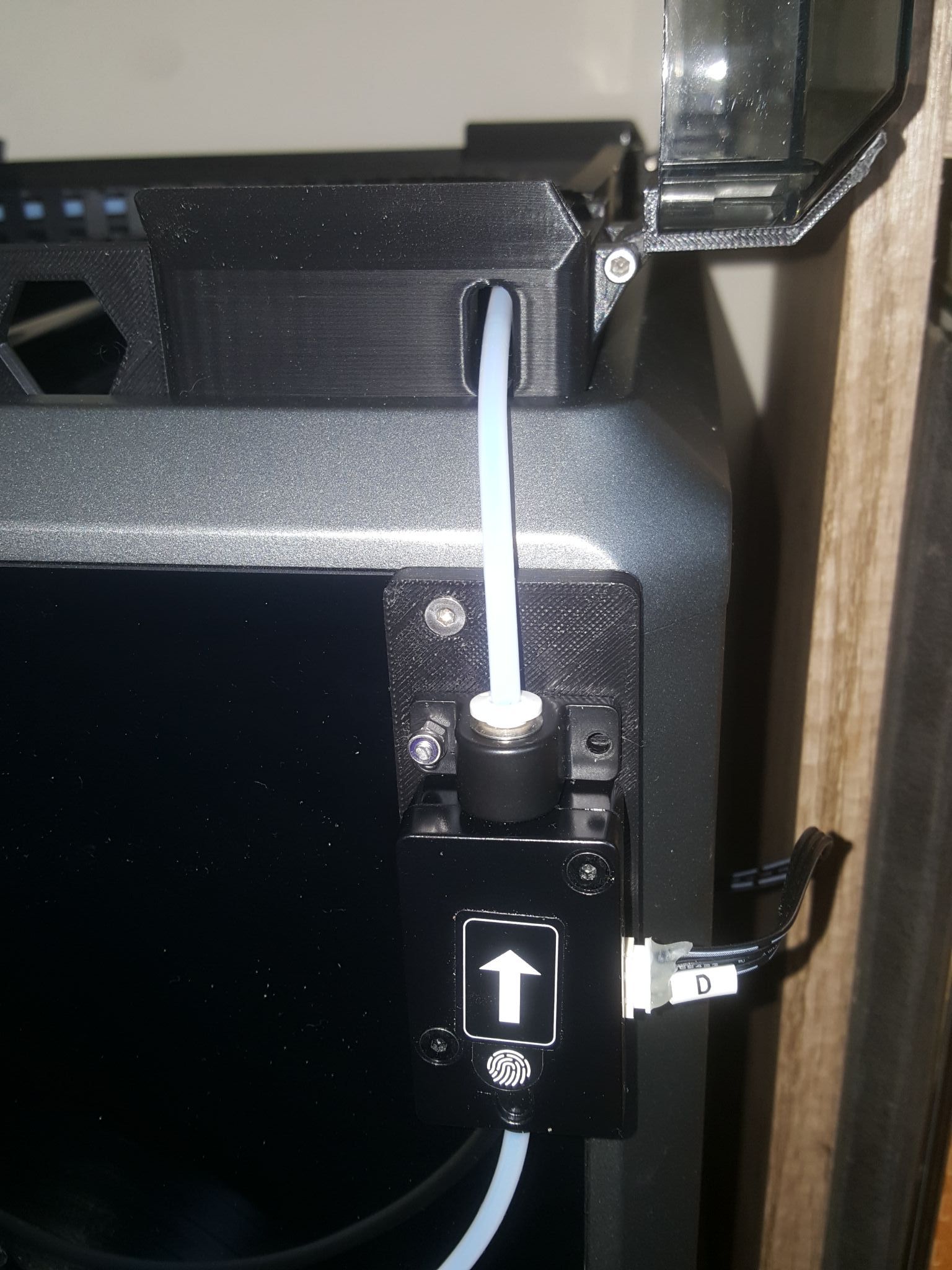

La modif de ce matin après réflexion dans la nuit 🤣
Il y a 22 heures, BO105cbs a dit :
Le mettre à l'envers, mais plus d'accès au panneau de commande,
ou un trou et le joint à l'arrière  !!!
Voilà réponse aux questions, effectivement, mesure, perçage d'un trou de 8 mm, y faire un rebord, montage de la petite pièce en caoutchouc du dessus dans ce trou, et bouchage de l'ancien trou avec une pièce en Tpu qui est en cours d'impression. 😋 Alors non seulement le couvercle ne part plus en arrière comme un fou, mais le chargement du filament un régal, le TPU s'est enfilé sans aucun souci.
