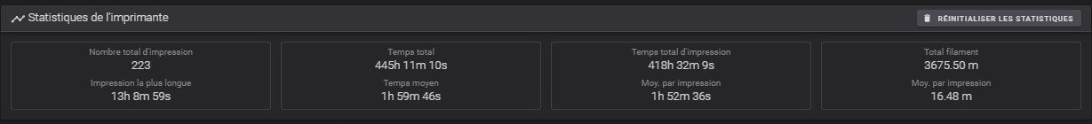

BO105cbs Posté(e) Janvier 7 Auteur Posté(e) Janvier 7 Petite info pour les ceusses que cela intéressait d'adapter leur machine OKAZOU... Entre temps, la belle imprime, presque sous surveillance, mais non constante et de plus espacée . Bref une impression de PLA à 205°C et son petit lit bien chaud à 55°C et ce pendant presque 9 heures. je suis venu la voir plusieurs fois, très intéressé par la température de la fameuse chambre, ma bestiole imprimant tout fermé.. Donc, elle n'a jamais dépassé les 38°C au bout de ces neuf heures d'impression, ce qui me conforte dans le fait d'avoir réhaussé le couvercle, certes ajourée mais pas trop (j'ai imprimé des éléments pleins au cas ou j'emploierai des matériaux étranges). Avec ses 40 mm de hauteur, elle permet aussi une très grande liberté au ptfe légèrement rallongé by himself. Avec le porte bobine latéral, le déplacement latéral aussi du bidule pour le fil, l'impression de TPU n'est plus un problème (avec les bons paramètres aussi), l'extrudeur le tracte sans coup férir. Dernière chose aussi, l'aspect visuel de mon plateau ne me plaisait pas (ses data aussi....) ont aurait une mise à l'eau pour bateau. donc assez (très ?) penché vers l'arrière, ayant environ +-0.8 mm vers l'arrière, donc ce matin à la fraîche, recherche de cales de hautes précisions (0.500 mm) dans mon atelier, perçage de ces dernières, pose sur les plots arrières remontage, calibrage (1) et bilan +-0.15 de moyenne entre le devant et l'arrière. (1) Le calibrage, j'avais lu, si mes souvenirs sont juste dans les explicatifs des progrès notable apportés par la version 6.0.0.1078, qu'il était possible d'augmenter le nombre de points de contrôle à 7x7. Je n'ai jamais trouvé dans les menus cette possibilité. Bon la belle étant rooté, je m'aventure dans le printer.cfg (je crois ) trouve la séquence bed-mesh, passe le prob_count à 7,7 et envoi le tout dans la belle. Plantage en règle du Klipper m'informant qu'avec la procédure truc chose de la machine et du klipper la limite est 6x6 points. Bref une fois corrigé tout se passe bien.. Mé pourquoi ?
