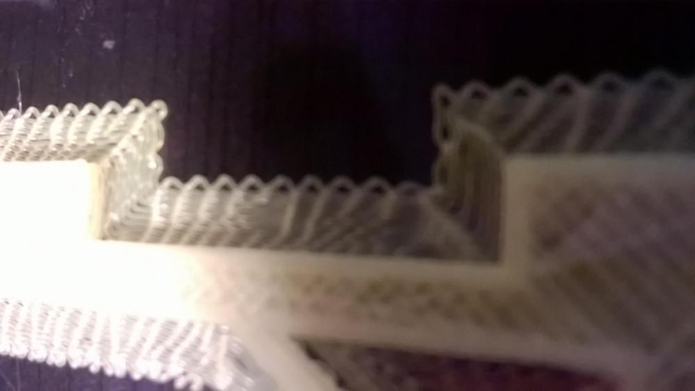

Résultat : non seulement le problème n'est pas réglé, mais en plus le brim n'est plus rectiligne mais en forme de vaguelette.
Quelqu'un aurait des suggestions pour régler le problème d'emballement thermique et ce problème de brim ?

par contre je ne comprends pas la modification du brim
Modifié (le) par RIPOFE
Ajout d'une photo pour ilustrer (désolé pour la qualité pourrie de celle-ci)

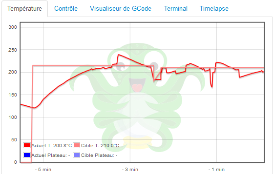

Salut,
Malgré le kapton le problème persiste.
Un nouveau symptôme est apparu ce soir :
La température ne se stabilise pas mais cela ne semble pas réaliste : passage de 180° à 200° en 1seconde.
La question est donc : est la tête ou la carte qui est en train de lacher ?
Qu'en pensez-vous
je pense que la sonde est en train de lâcher, ou un défaut de connexion (mauvaise connexion à la fiche ou soudure qui lâche sur la plaquette
On dirait une sonde HS, probablement côté bloc de chauffe et ça travaille avec la dilatation thermique.
Regarde si la vis qui maintient la sonde n'est pas trop serré ou desserrer (a chaud)

Salut, regarde aussi que le fil de ta sonde n'est pas en contacte avec le corps de chauffe, ça m'est arrivé et effectivement la sonde faisait contacte avec le bloc et lançait la chauffe des que l'imprimante était sous tension.
