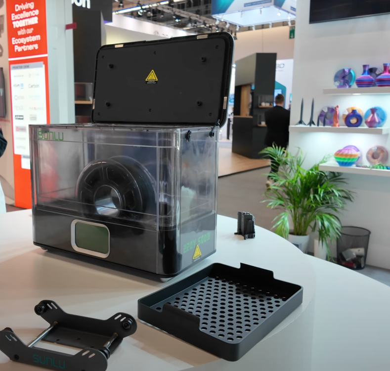

Pour commencer, on va parler de l'avenir 😉 Sunlu est sur le point de sortir un sécheur à vocation pro selon leurs dires, puisque la température est réglable jusqu'à 110 degrés. Il a été présenté et annoncé à 200 € au Formnext 2024.
Une bonne nouvelle pour les nylons, polycarbonate et même ASA et ABS, sans parler de certains TPU et sans oublier les PPA et PPS.

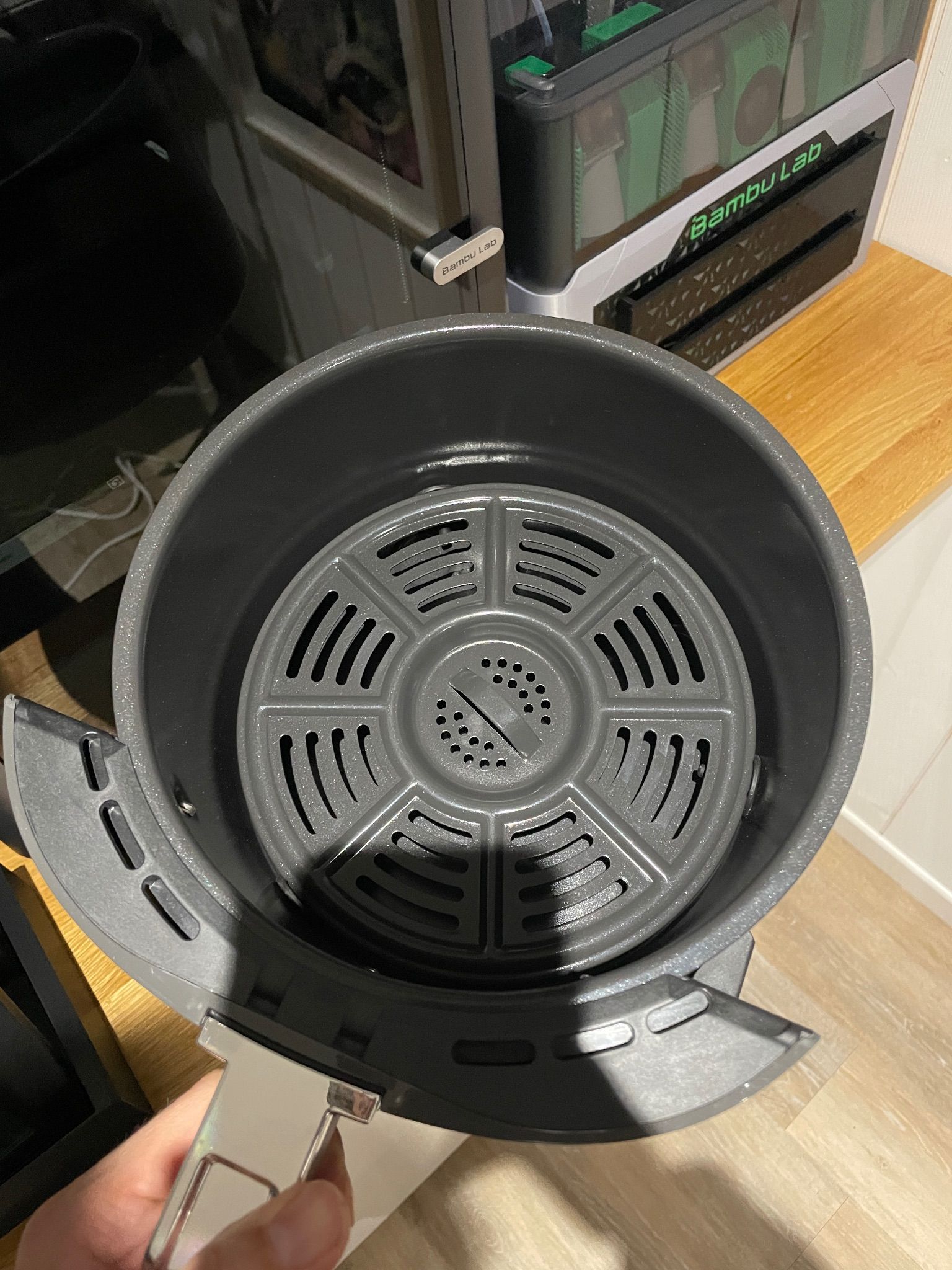

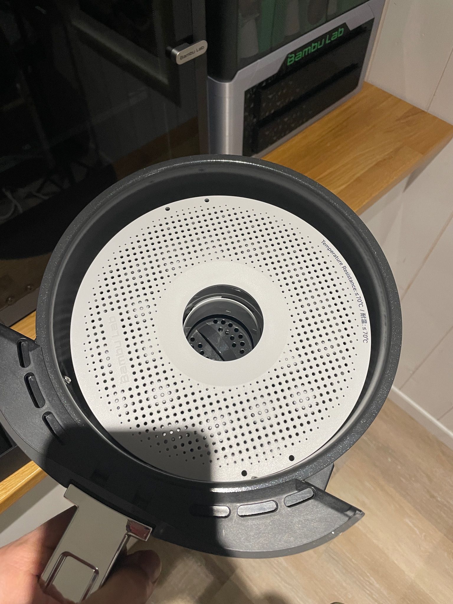

Perso, j’ai acheté un Air fryer pour sécher mon filament.
J’avais vu une vidéo sur YouTube (Sam Hillier), qui montrait un modèle adapté, car avec un mode déshumidificateur.
49€ sur BackMarket, très content.
Si ça intéressé quelqu’un, c’est le AF100 de chez Ninja.

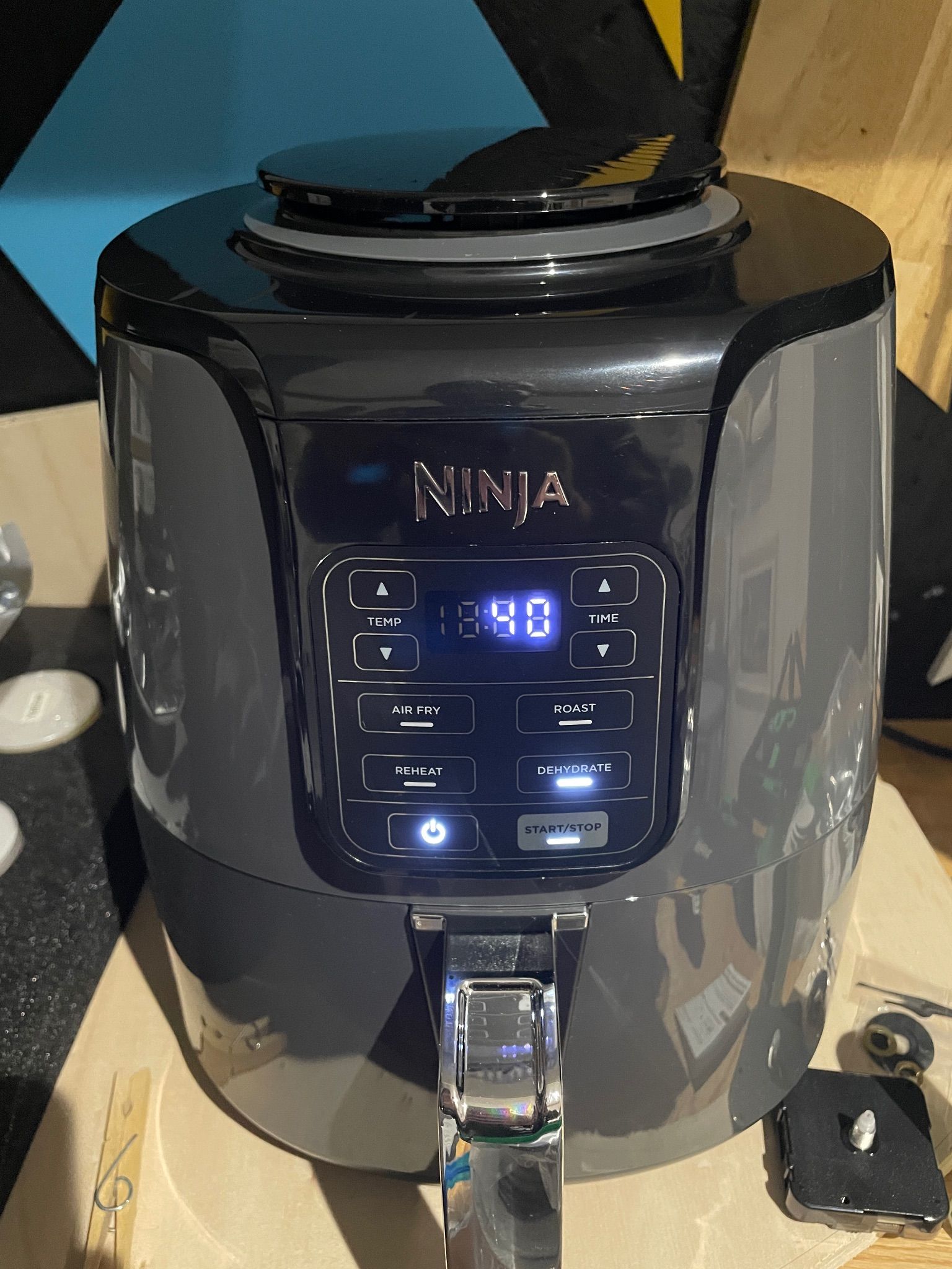

bonsoir @Greg33980 on en apprend tous les jours, tu pourrais faire quelques photos
tu peux programmer la température jusqu'à combien ?
il y a 40 minutes, Greg33980 a dit :
Effectivement, l'idée est pas mal en mode déshydrateur,
le fryer monte jusqu'à 210° C
en déshydrateur je ne sais pas entre 40 et 80° peut-être plus ...
dans la bac 1 ou 2 bobines ?
Tu l'as eu à bon prix il est souvent vers 79 €.

En fonction DESYDRATE il est réglable de 40 à 90 degrés. On peut aller de 1 à 12h.

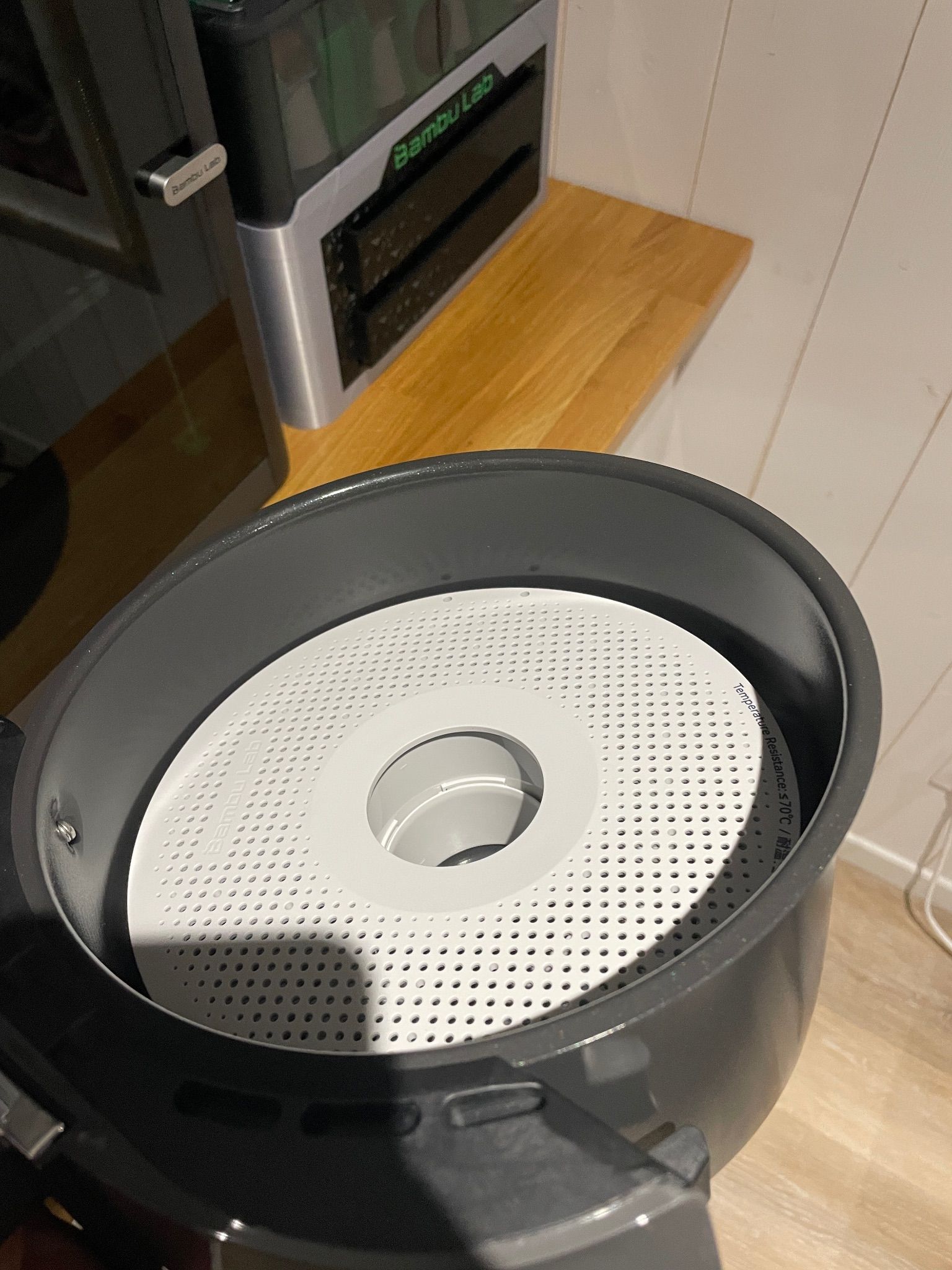

Les bobines rentrent dedans pile poil.. et on peut mettre de désiccant au fond de la cuve pour garder le filament au sec le temps de le sortir.
Je fais aussi sécher le désiccant dedans d’ailleurs.
cool, tu dis plusieurs bobines ... combien ?
c'est bien 90 degrés ça permet de sécher abs, asa, hips et certains nylons
Pour les bobines je parlais en général.
On ne peut mettre qu’une bobine dedans, peut être une 2 kg aussi.. mais pas sur..
J’ai mis une photo sans le double fond, pour que vous puissiez voir la place qu’il reste avec une bobine de base dedans.

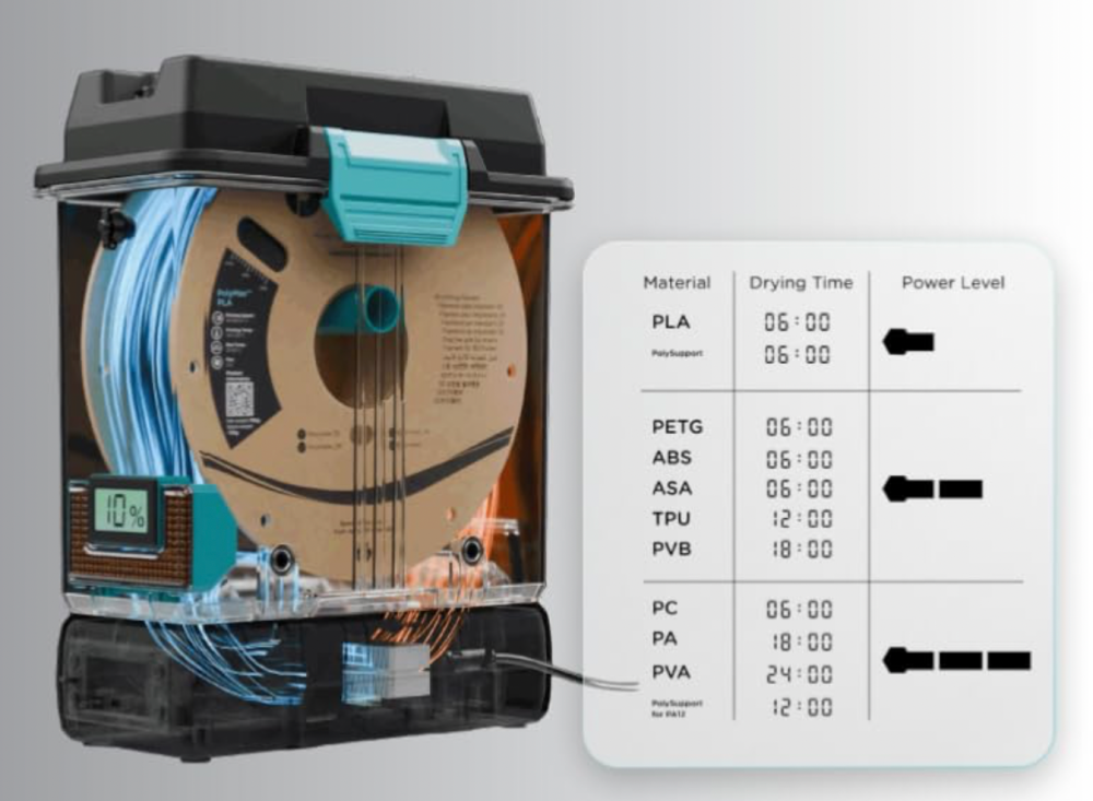

merci de ton retour @RT36 alors je suis très septique sur ce produit qui ne chauffe pas si j'ai compris mais ventile uniquement
quand je lis dans le manuel qu'on sèche du nylon en 18 heures sans le chauffer, ça le séchera certes en surface mais ça ne le fera dégorger si je puis dire pour cela il faut le chauffer  !
après nylon ça ne veut pas dire grand chose, c'est une famille le PA12 n'est pas le PA66

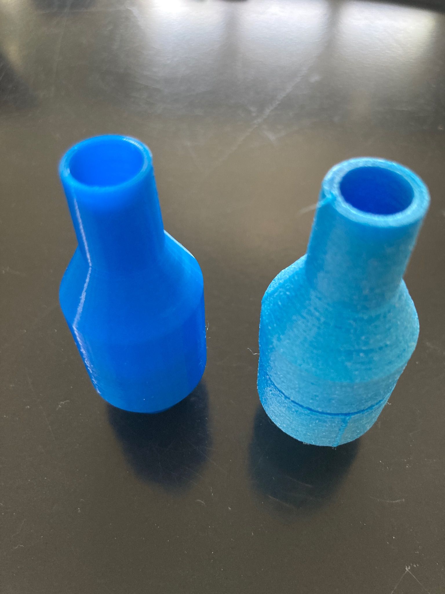

une petite photo d'impression d'un PA6 conservé dans une boîte hermétique et du même étuvé 4 h à 95° avant impression
Modifié (le) par pjtlivjy
il y a 33 minutes, pjtlivjy a dit :
je t'en prie 🙂 moi, j'ai compris qu'il faut un PolyDryer Box + un Dry Dock pour le chauffage 🧐
dans la documentation ça n'est pas clair je n'ai pas vu de réglage température d'indiquée, le côté modulaire par contre l'idée est super, la bobine reste protégée
il y a marqué 3 niveaux de puissance, le flux tourne co-axiallement à la bobine
je viens de regarder sur d'autres sites il n'y a pas de chauffage c'est un séchage par flux d'air par contre avec 68 w de puissance ça doit souffler fort, tu programmes uniquement la durée, le chauffage est auto contrôlé on le voit bien dans la vidéo
j'ai trouvé ça sur le site officiel
Why are there only power levels but not temperature?
Since the internal temperature distribution of PolyDryer™ during drying is relatively complex and directly related to a variety of objective conditions or factors, we believe that temperature cannot be used as a complete indicator of drying capacity.
Polymaker has taken the above subjective and objective conditions and factors into consideration and chosen to express the drying capabilities of PolyDryer™ in terms of power levels, it means higher power levels represent better drying capabilities.
The different power levels are directly related to the temperature at the Dry Dock outlet only.
1) With power level 1, the temperature at the Dry Dock air outlet is ~50°C.
2) With power level 2, it is ~60°C.
3) With power level 3, it is ~70°C.
source : https://polymaker.com/introducing-polydryer
ça confirme la vidéo 😉 ce que je comprends c'est que Polydryer est  moins énergivore puisqu'il consomme 68 W, le Creality Space c'est 145 W mais les 2 donnent des durée équivalents il y a un problème, le principe est le même seul change la puissance du module de chauffage PTC 65 w d'un côté 110 W de l'autre

Merci pour le complément d'infos. Tu bosses en plasturgie ou tu as appris par curiosité ?
C'est drôle la photo avec le nylon, ça me fait penser à l'état de surface d'un de mes ABS que j'ai conservé à la rache dans l'humidité. Je ferais un petit test la prochaine fois.
il y a une heure, 3xkirax3 a dit :
je travaille dans le composite 😉 ceci explique cela
