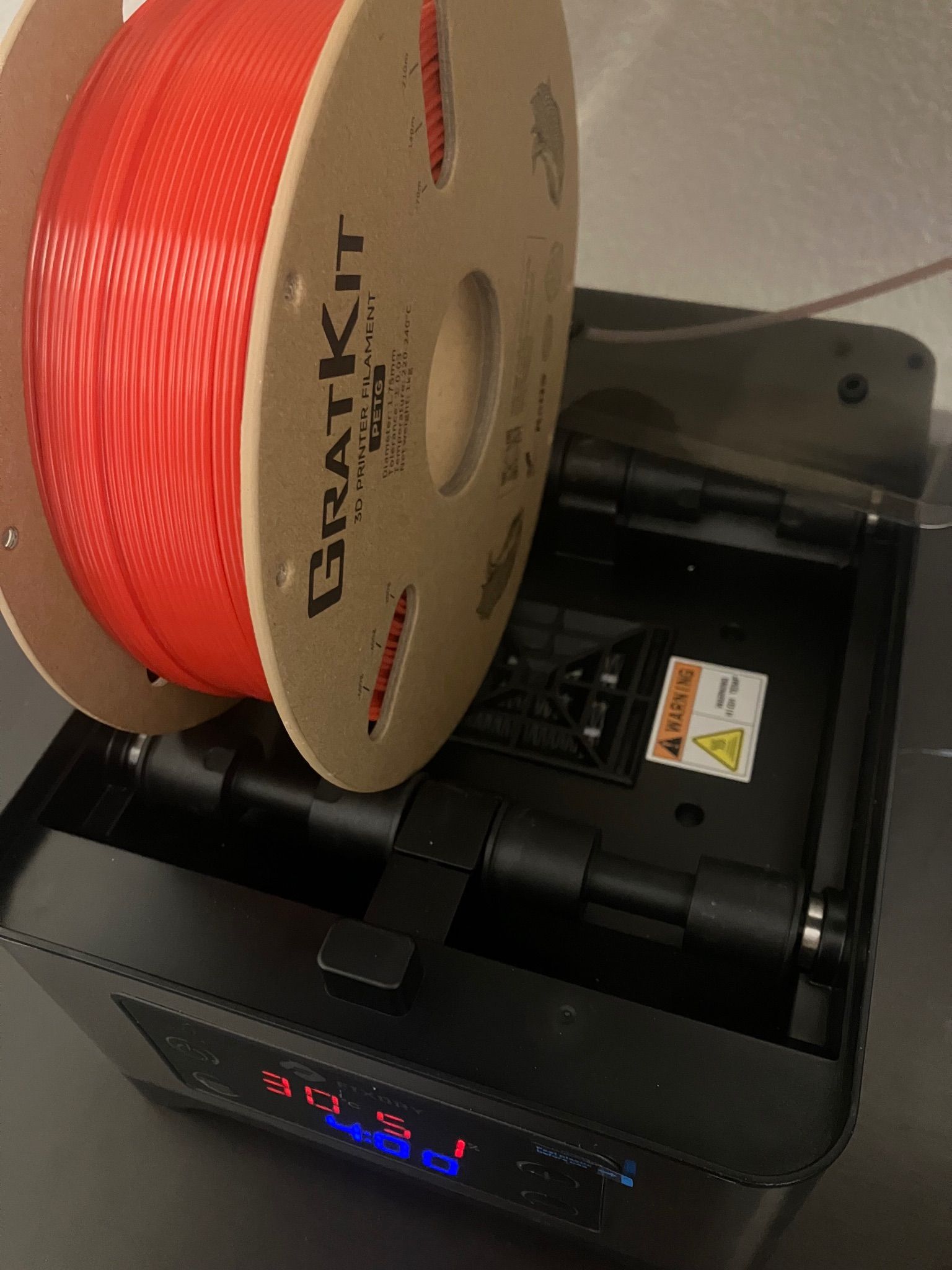

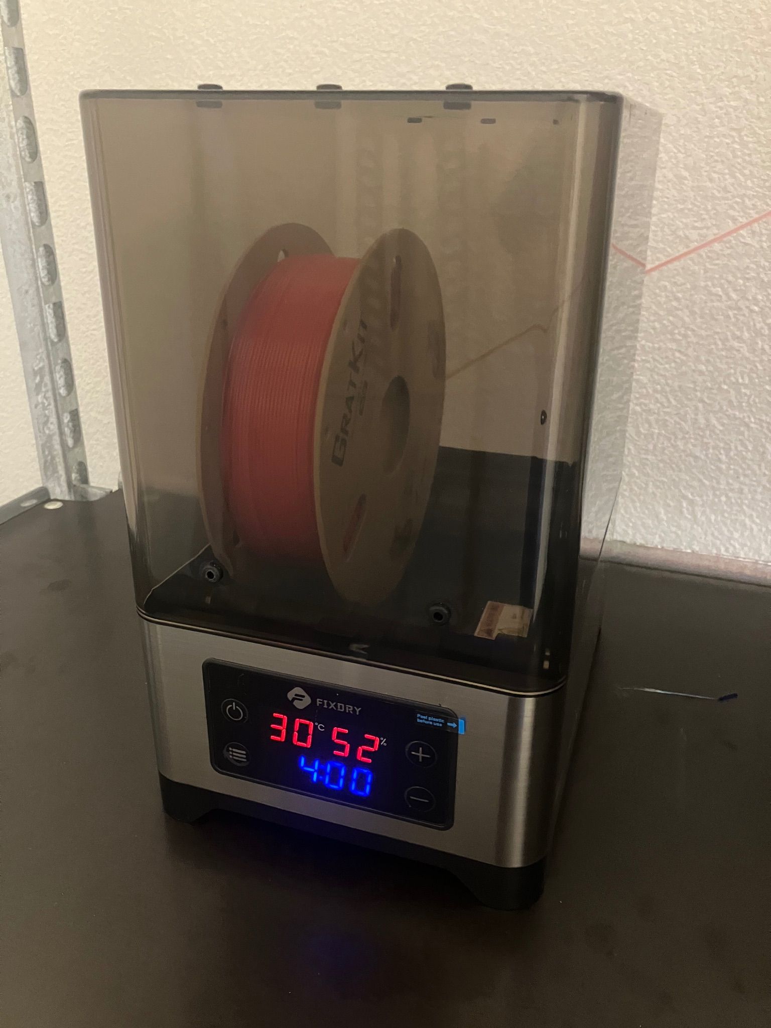

pjtlivjy Posté(e) Décembre 5, 2024 Auteur Posté(e) Décembre 5, 2024 j'utilise également un Fixdry NT1 - 2 bobines un filament sèche pendant que l'autre est utilisé un prix très élevé aujourd'hui hélas, mais fonctionne bien, 110W, chauffage jusqu'à 70 degrés, des sorties plus naturelles que le NT2 dont je parle au début du sujet
fran6p Posté(e) Décembre 5, 2024 Posté(e) Décembre 5, 2024 (modifié) il y a une heure, 2cv001 a dit : Oups le délai: C'est le temps qu'il faut pour que ça vienne à pied par la Chine Le Fixdry NT1 2 bobines ressemble beaucoup au Eibos Cyclope. Modifié (le) Décembre 5, 2024 par fran6p 1
