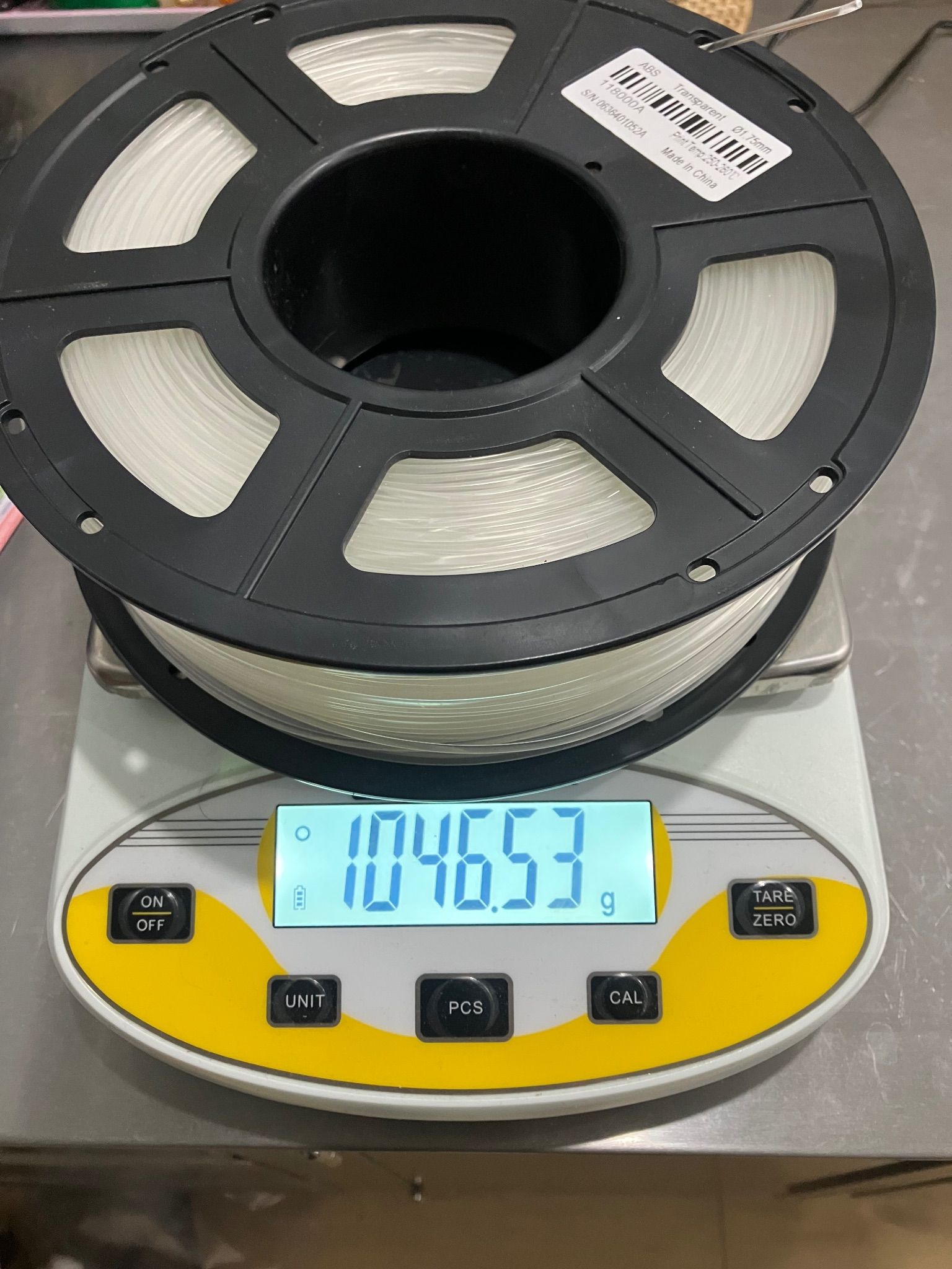

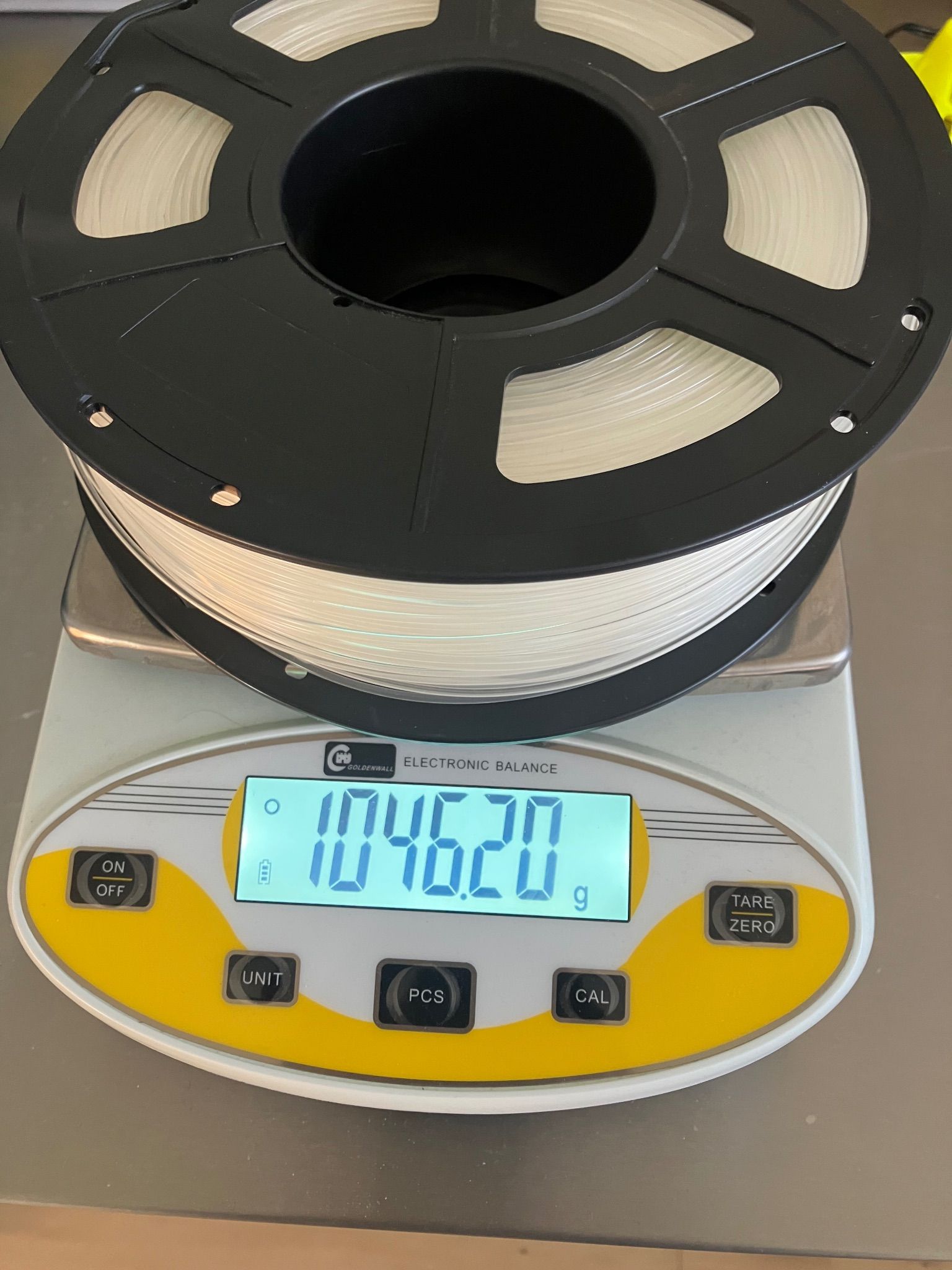

pjtlivjy Posté(e) Décembre 1, 2024 Auteur Posté(e) Décembre 1, 2024 @2cv001 j'ai fais quelques travaux d'isolation, j'ai en particulier mis de la mousse polyuréthane et de la résine epoxy sous le plancher car l'humidité remontait essentiellement par le sol, heureusement que la pièce n'est pas trop grande Le TPU et le Nylon sont particulièrement sensibles effectivement pour finir sur l'ABS j'ai poursuivi l'expérience au delà de 8h en attendant jusqu'à 16 h de chauffage, le gain devient minime comme vous pouvez le constater il y a 56 minutes, 2cv001 a dit : Et question subsidiaire, si on met des sachets dans le fond pendant un séchage de bobines, le sachet se régénère (perd son humidité) ? oui ça va le sécher mais ça va être long car en définitive il faut atteindre une température qui permet à l'eau de se changer en vapeur, qui est en théorie de 100°C autre option, déménager au sommet d'une très haute montagne
Funboard29 Posté(e) Décembre 1, 2024 Posté(e) Décembre 1, 2024 Avec l'altitude tu gagneras aussi en température d'ébullition. Plus sérieusement, ça confirme ce que je pensais sur le séchage de filament.
2cv001 Posté(e) Décembre 1, 2024 Posté(e) Décembre 1, 2024 @pjtlivjy ton expérience de mesure de séchage est intéressante : Je me pose la question de savoir si un sachet étanche suffit ou s'il faut aussi faire le vide. J'ai trouvé sur internet que à 20°C, un mètre cube d'air contient à saturation (100%) 17.2 gr d'eau. Disons que si on ne fait pas le vide dans un sachet, il reste 0.4 litre d'air soit 0.0004 m3 donc il y a 0.0004 x 17.2 gr = 0,00688 gr Donc en gros, quand on fait le vide, on retire 0.007 gr d'eau C'est à comparer avec tes résultats de séchage ou tu as retirer environ 3.8 gr pour l'ABS Vu le rapport entre 3.8 gr et 0.007 gr, j'en déduis que cela ne sert à rien de faire le vide et donc de s'équiper de sacs spéciaux où on peut faire le vide. De simple sachet congélation bien étanches suffisent. Je me trompe ?
pjtlivjy Posté(e) Décembre 1, 2024 Auteur Posté(e) Décembre 1, 2024 @2cv001 effectivement je n'ai rien constaté qui puisse dire que ces sachets sont un progrès les emballer va les protéger de la poussière et de tout ce que contient l'air ce qui n'est pas à négliger mais pour l'humidité ??? j'ai placé dans un sachet sous vide un capteur et aussi dans un sac de congélation à double zip, la seule chose que j'ai pu voir et qui se reproduit à chaque fois c'est une baisse beaucoup plus rapide du taux d'humidité dans le sac sous vide mais au final dans les 2 sacs on obtient quasiment la même chose par contre en utilisant un système sous vide alimentaire on baisse le taux plus efficacement après compte tenu de la précision de ces capteurs et de ce que représente concrètement en poids le 1 ou 2 % de différence, est ce réellement significatif

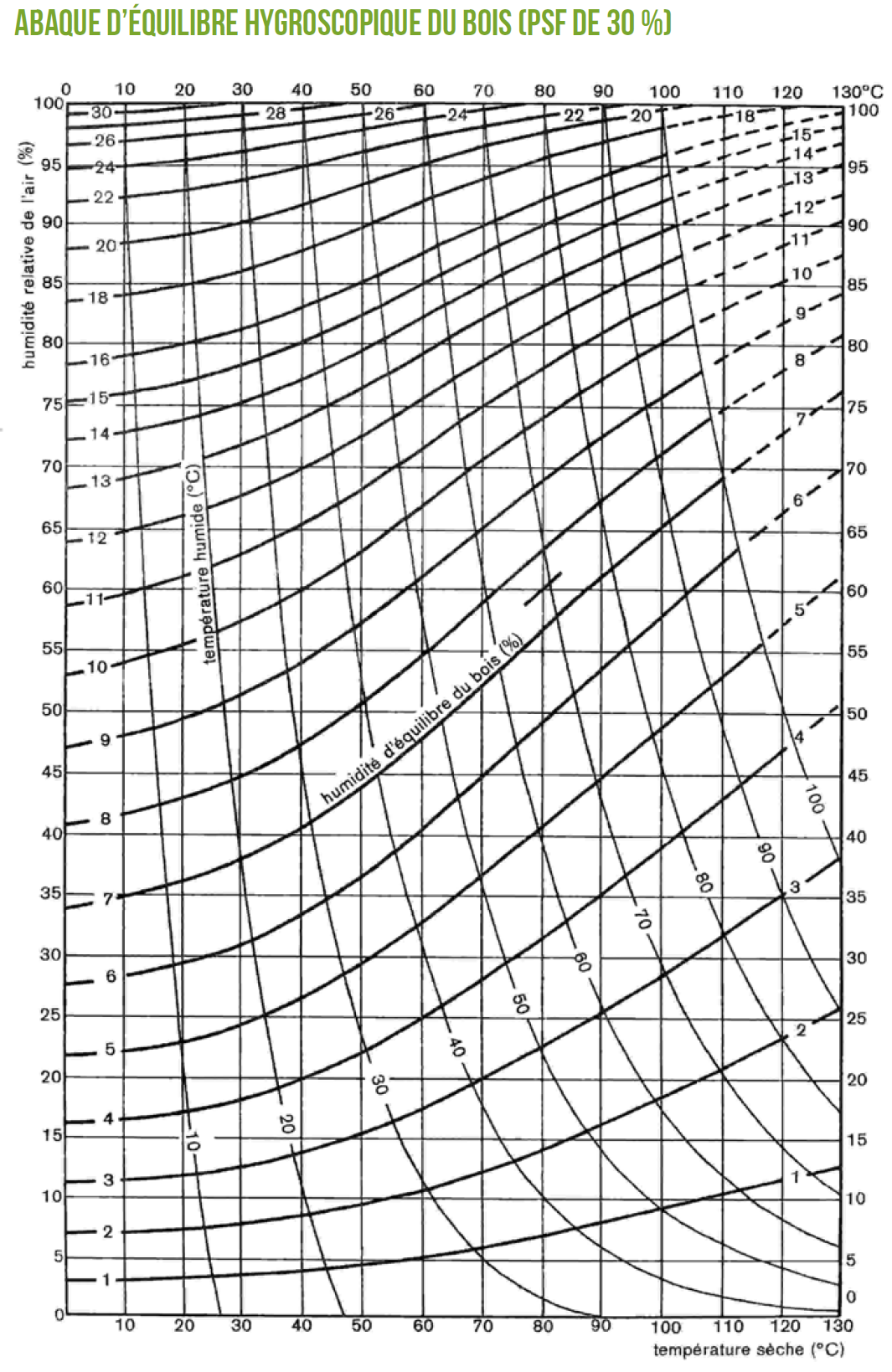

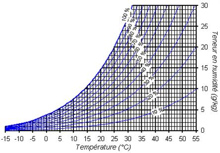

electroremy Posté(e) Décembre 1, 2024 Posté(e) Décembre 1, 2024 (modifié) il y a une heure, RFN_31 a dit : Mais là, tu parles des degrés d'hygrométrie des filaments, pas de l'air qui l'entoure... Or tu mesure l'hygrométrie de l'environnement... Pour le bois, on a une abbaque qui donne la relation d'équilibre entre l'hygrométrie relative, la température et le pourcentage d'humidité dans le bois (ci-dessous) Ainsi, dans un logement chauffé dont l'humidité relative est de 50%, le taux d'humidité dans le bois se stabilise autour de 9 à 10% Ce type de diagrame doit probalement exister pour les matières plastiques. @divers qui travaille dans la plasturgie doit probablement avoir ce type de documentation. Modifié (le) Décembre 1, 2024 par electroremy 1

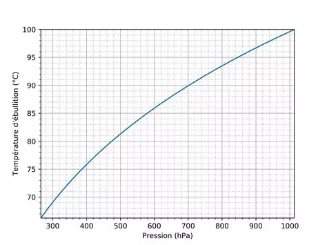

Rlv Posté(e) Décembre 1, 2024 Posté(e) Décembre 1, 2024 (modifié) Hello, Merci pour toute les infos, c'est très instructif. Juste pour compléter un peu le sujet. Quand on dis que l'eau bout à 100%, c'est à 1b. Donc forcement en fonction de la pression atmosphérique il y a quelques variations, mais l'effet est bien bien marqué lorsque l'on sèche ses bobine sous vide. Un petit diagramme pour rappeler ça rapidement. Sauf que la on parle d'ébullition et non d'évaporation ! Dans le cas de notre bobine, on ne veut pas faire bouillir de l'eau, on veut abaisser la quantité d'eau dans la bobine. Et il faut imaginer ça plus comme un équilibre. La couche externe du filament est au contact de l'air. Hors cet air contient de l'humidité. Pareil pour le filament (qui pourrait être vu comme une éponge). Sur la surface de contact, il y a donc un échange d'humidité en fonction de l'hygrométrie relative des deux éléments. Alors pourquoi chauffer l'air ? Simplement parce que l'air chaud peut contenir plus d'humidité que l'air froid. Quantité d'eau en fonction de la température et du % d'humidité (en g/kg d'air). On prend une bobine qui a trainé dehors. Elle a atteint un point d'équilibre qui est + ou - le même que le % d'humidité de la pièce. On prends également l'air de la pièce, que l'on va chauffer. Cet air va pouvoir contenir plus d'eau : on est en déséquilibre à la surface d'échange et le filament va tendre vers le % d'hygrométrie de l'air chaud. Un exemple : si on a une pièce a 20°C et 50% d'humidité, on a 10 g/kg. Si on augmente la température de l'air, on a toujours 10g/kg (conservation de la masse et on néglige la dilatation de l'air pour simplifier). A 50°C on va être aux alentours de 15% d'hygrométrie relative. On a donc un filament qui était à l'équilibre qui maintenant se retrouve balayé par de l'eau avec une hygrométrie relative plus faible. On va donc avoir un échange d'humidité entre le filament et l'air qui a une hygrométrie relative plus faible que l'environnement initial du filament. => Ceci est de la vulgarisation/simplification à l'extrême. Il y a également des sombres histoires de pression partielle de gaz, etc .... Tout ça pour dire : même en dessous de 100°C on sèche le filament. Et le top c'est effectivement de chauffer sous vide, mais c'est un poil plus compliqué. @electroremy : j'étais en train d'écrire et je viens de voir ta réponse. Je pense que tu donnes l'autre morceau du puzzle ! Modifié (le) Décembre 1, 2024 par Rlv 1
pjtlivjy Posté(e) Décembre 1, 2024 Auteur Posté(e) Décembre 1, 2024 il y a 8 minutes, Rlv a dit : Et le top c'est effectivement de chauffer sous vide, mais c'est un poil plus compliqué. c'est bien plus compliqué et très énergivore, le four auquel j'ai accès au boulot permet de chauffer sous vide mais au final le gain est faible, il faudrait pour ne pas perdre le bénéfice du traitement qu'on puisse directement imprimé sans sortir le filament qui va ré équilibrer son taux d'humidité par rapport à l'air ambiant tu arrives de cet façon à descendre en deçà de 10% (j'avais testé seulement sur du Nylon et Petg) 1
