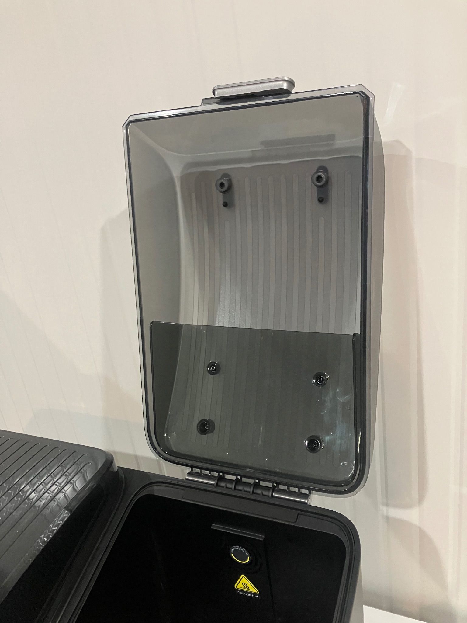

electroremy Posté(e) Aout 3 Posté(e) Aout 3 Il y a 12 heures, Kachidoki a dit : Laisser l'extrudeur tirer une bobine de 8kg, bien qu'il puisse le faire, engendre d'autres problèmes. Tu achètes des bobines de 8 Kg ? On ne joue pas dans la même cour c'est sûr Il y a 12 heures, Kachidoki a dit : @electroremy Sauf que le design suggère que ce n'est pas du tout destiné à isoler, mais plutôt à éviter que la paroi supérieure ne devienne trop chaude au toucher. Faudrait que je fasse des photos et des relevés au thermomètre IR ou à la FLIR. Voilà une très bonne remarque !
pjtlivjy Posté(e) Aout 4 Auteur Posté(e) Aout 4 Il y a 23 heures, Kachidoki a dit : Le SpacePi X4 semble déjà avoir des parois doublées, et sur le couvercle transparent on voit clairement le doublage d'un bon centimètre sur la moitié la plus haute de l'arrondi. Sauf que le design suggère que ce n'est pas du tout destiné à isoler, mais plutôt à éviter que la paroi supérieure ne devienne trop chaude au toucher. c'est aussi un déflecteur du flux d'air chaud pour favoriser le mouvement d'air tournant autour de la bobine mais surtout ça évite la condensation intérieure
Kachidoki Posté(e) Aout 4 Posté(e) Aout 4 il y a 27 minutes, pjtlivjy a dit : c'est aussi un déflecteur du flux d'air chaud pour favoriser le mouvement d'air tournant autour de la bobine Oui c'est ce que j'ai compris en refermant le capot, avec la forme arrondie. Je serais curieux de voir l'isolation de la face avant où il y a l'écran. Ce qui est bien c'est que c'est le côté "froid" où l'air est aspiré. Mais comme c'est un circuit fermé, à 85°C au bout de 8h ça chauffe pas mal l'écran, ce qui va réduire sa durée de vie. Le reste de l'électronique étant dessous, elle est plus ou moins préservée. Faut vraiment que je fasse un relevé de température (et de conso).
