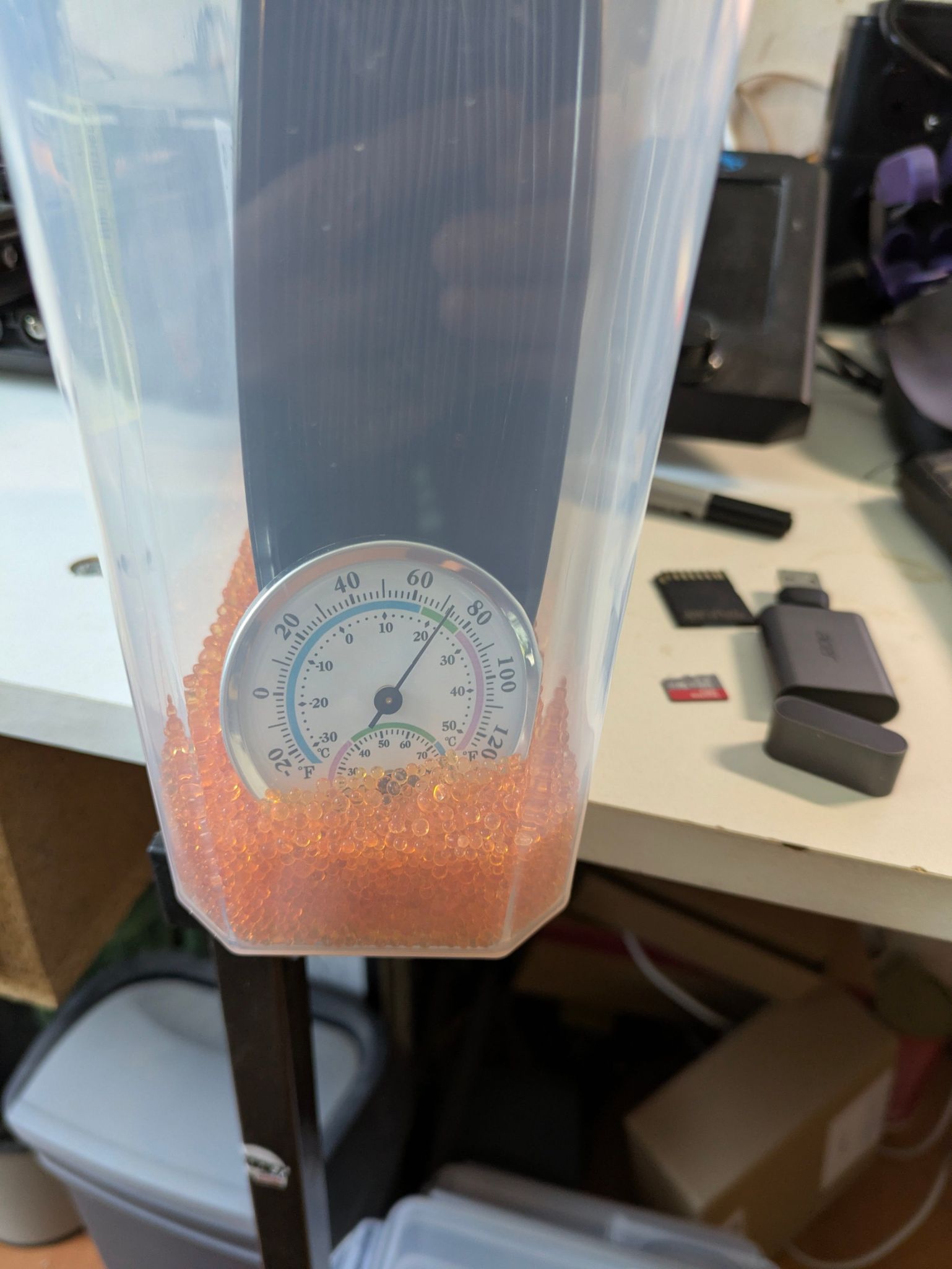

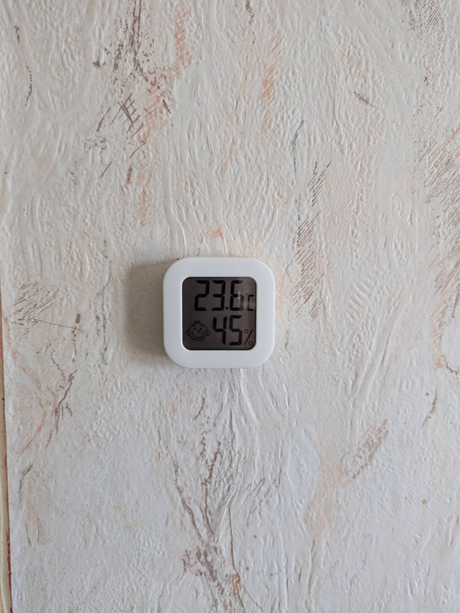

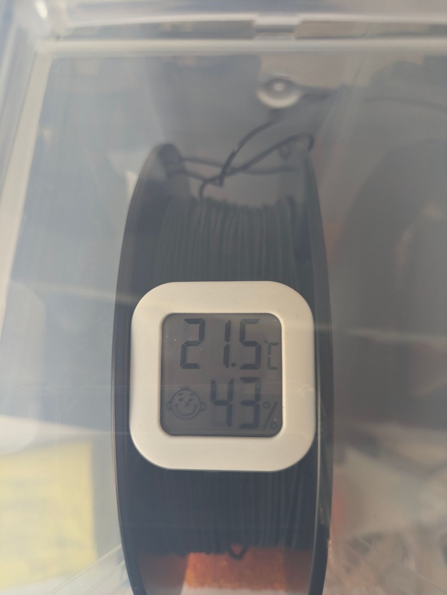

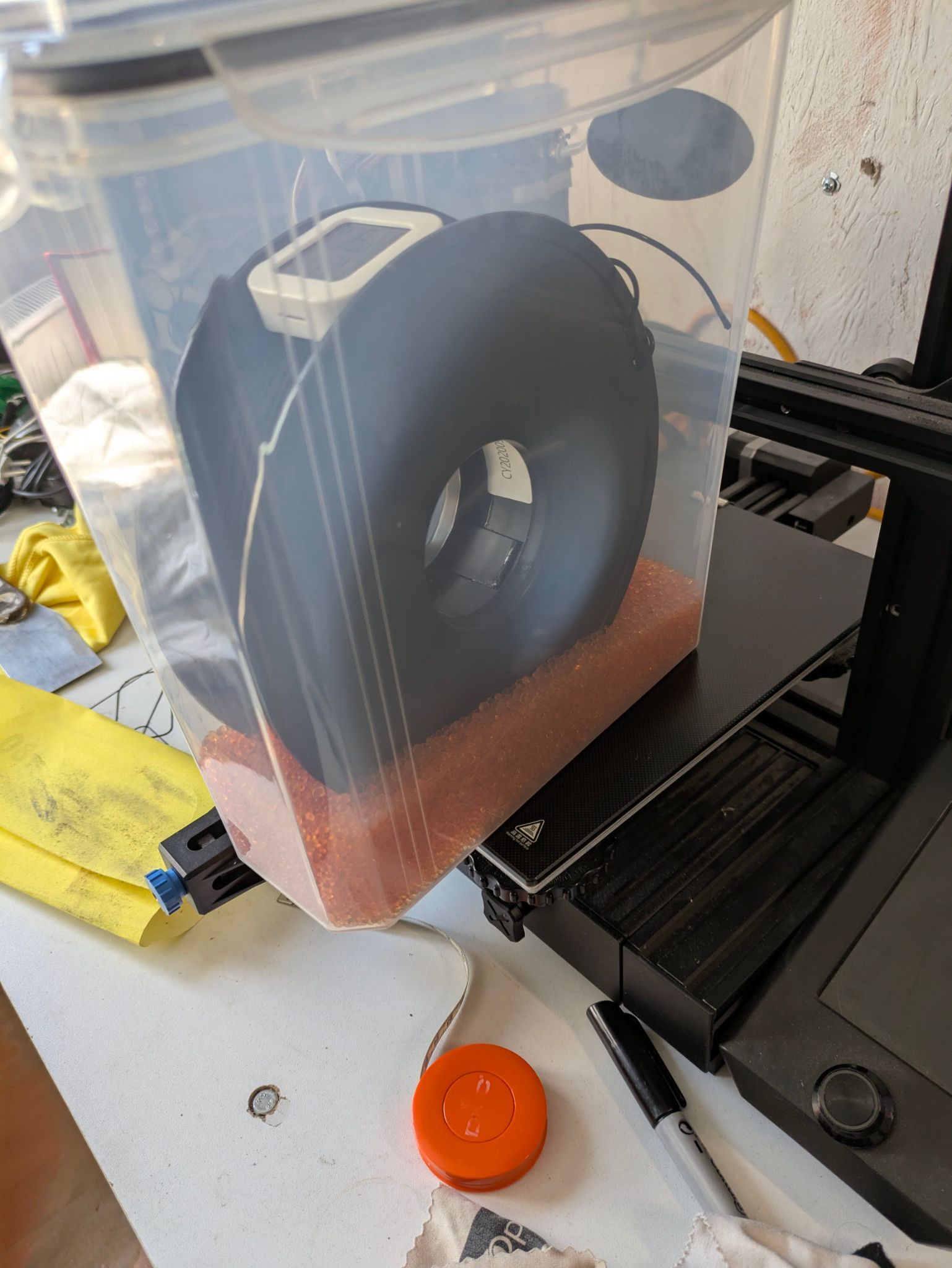

Suite à mes déboires en impression de tpu j'ai décidé d'investir un peu pour au moins le stockage du filament , parce qu'effectivement le tpu se dégrade très vite , je penche pour au moins une boîte polydryer et le séchoir , pour le reste boites de céréales et gel de silicate, le mod des boîtes est intéressant
Je viens de recevoir mes boîtes de céréales , le sac de billes de gel de silicates , le petit thermomètre/hygromètre mécanique et je viens de mettre mon filament tpu dans une des boîtes , je suis parti de 48% dans le sac étanche de Geetech et maintenant je suis à .... 36% ça va vite en passif
PXL_20250509_111720532.thumb.jpg.da97ec000f0e15bb0d7598d7e80471a9.jpgPXL_20250509_111703142.thumb.jpg.84455440ca3e0c2c4d89d8567dcbc920.jpgPXL_20250509_111749100.thumb.jpg.4c3f17b4d30076d8cf1c41aa41ecce2a.jpg

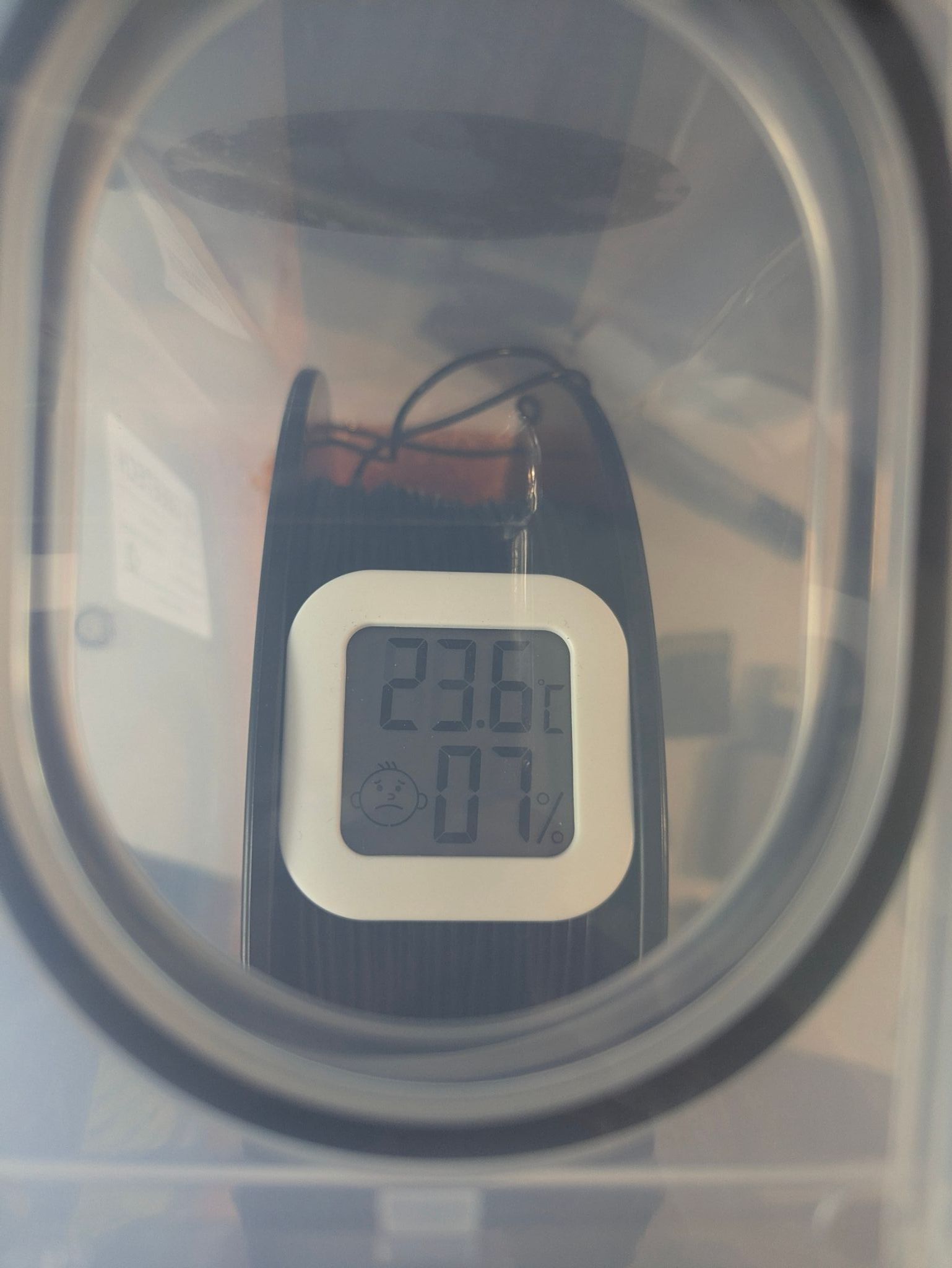

Je crois que j'ai mis un peu trop de gel silicate l'humidité est tombé à 7% d'après l'hygromètre électronique , le mécanique n'est pas lisible : il est noyé par les billes PXL_20250509_145133172.thumb.jpg.4acb936f5de4caaf326fe13eb085296f.jpgPXL_20250509_145142521.thumb.jpg.5433969446365c2e4dc49d88a8ad20ef.jpg
