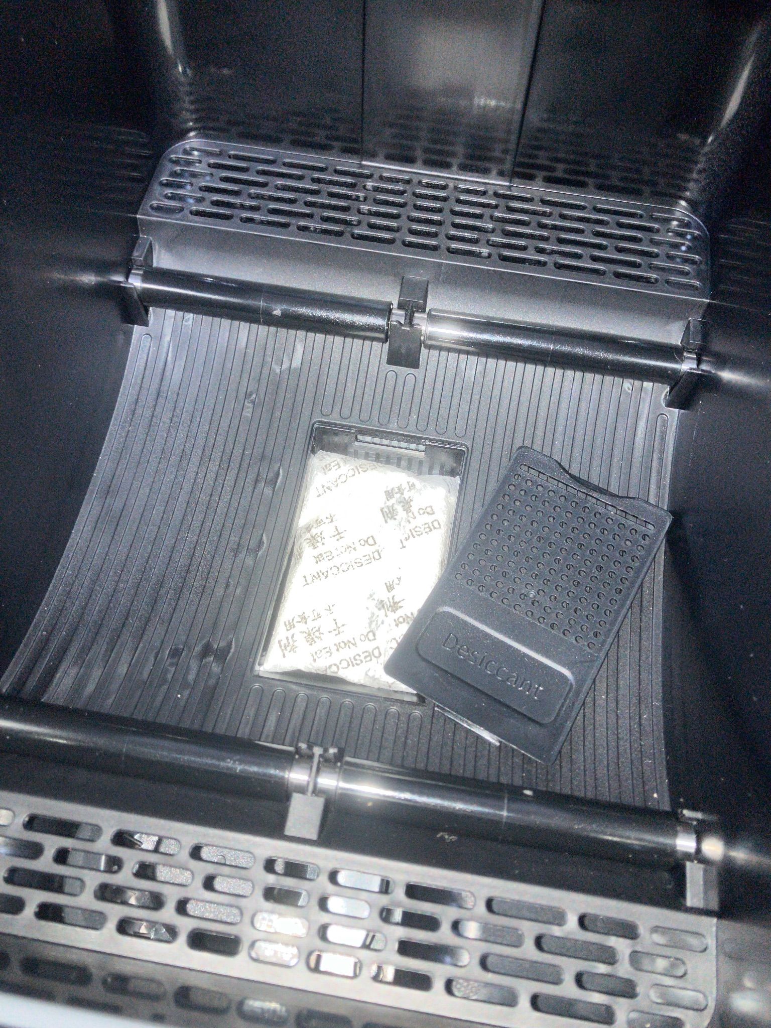

ensuite la présence de dessicant 😉
Si c'est réellement le dessiccant qui a absorbé toute cette eau, alors c'est rudement efficace ! Faudra que je fasse quelques essais...
Toujours preneur de ton avis sur ce dryer si jamais... 😉
@Kachidoki je penche plutôt pour un joint non étanche à la vapeur d'eau, un tel joint sur un appareil de ce prix serait un exploit technique et économique 🤣
Creality mets en avant un système de valve également qui peut expliquer le relâchement à l'arrêt, je t'en dirais  plus quand j'aurais étudié cette partie
pour la régénération du dessicant pour un appareil qui monte au max à 85 degrés on est dans le marketing, disons que ça retarde sa saturation
pour toi qui est équipé de la XL Prusa, c'est pas mal, c'est costaud et bien fait il y a un mode auto drying, durée réglable jusqu'à 48 h, on peut gérer 2 températures, en promo actuellement à 159 $

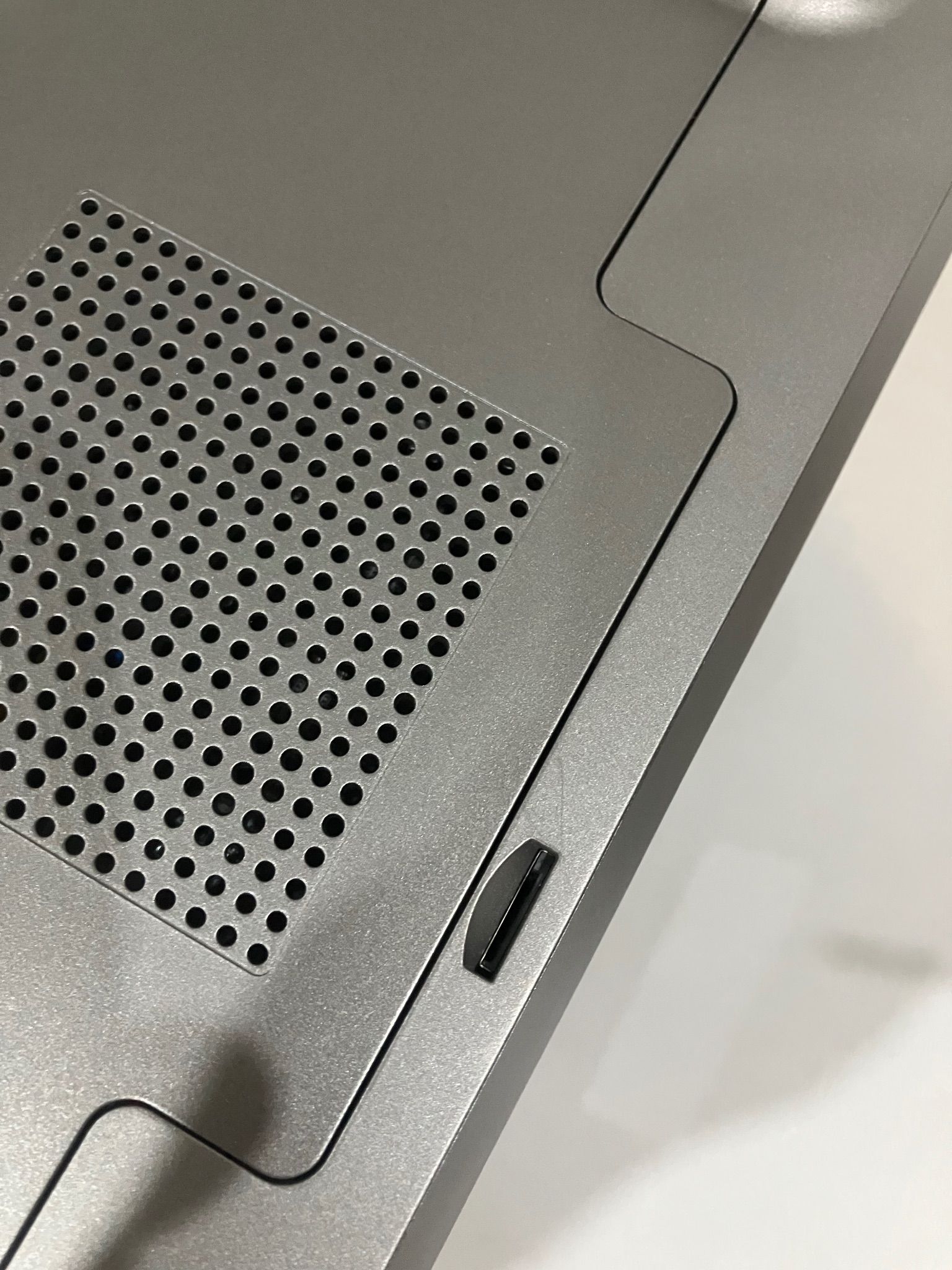

Creality parle d'une possibilité de mettre le firmware à jour via une TF Card et il y a bien effectivement dessous un fente pour insérer la carte

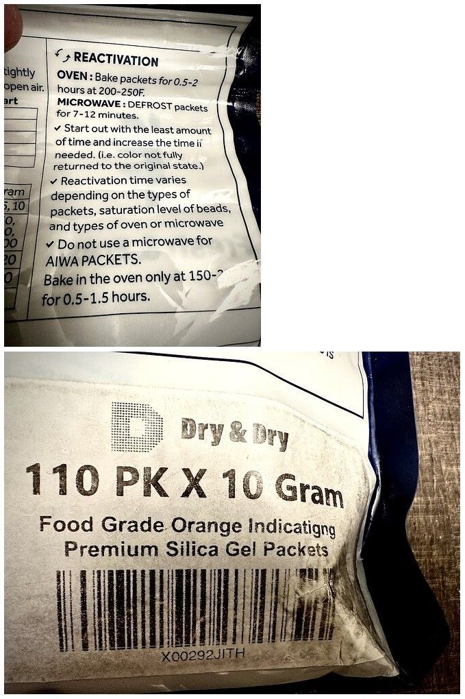

Et moi je pose ça là, trouvé sur le forum d'en face. Apparemment il y a bien des Silica Gel "séchables" au micro-onde puisque le fabricant indique la procédure sur le paquet.
Il manque seulement l'indication de quantité pour le micro-onde car sécher un paquet de 10 grammes ou 110 paquets, ce n'est pas la même chose.
Côté écologie, économie et temps, il y a quand même un monde entre un micro-onde en mode décongélation (~100W) pendant 12min et un four à 120°C pendant 2h...
Reste à trouver le moyen de mesurer la température du silica gel dans le micro-onde pour éviter la surchauffe.
et puis sans indication de puissance du micro onde @Kachidoki même si c'est le mode décongélation qui est indiqué
qui plus est suivant les micro ondes, tu as deux méthodes :
Pulsée : le micro-ondes alterne entre marche/arrêt pour réduire la chaleur globale (ex. : 10 sec ON / 30 sec OFF).
Continue : les modèles plus récents ou plus performants peuvent moduler directement la puissance pour une chauffe plus douce et constante.

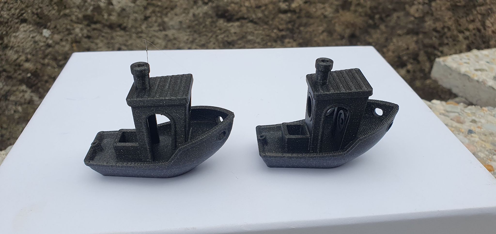

Maintenant que j'ai un SpacePi x4 à la maison, je vais pouvoir vous montrer le résultat des premiers essais avec un avant (à gauche) et un après (à droite) de quelques filaments de mon stock. Je précise que j'ai utilisé le même g-code avant et après séchage.
J'ai récupéré les bobines encore tièdes (~30°C) après une nuit de séchage. La machine indiquait 25% d'humidité.

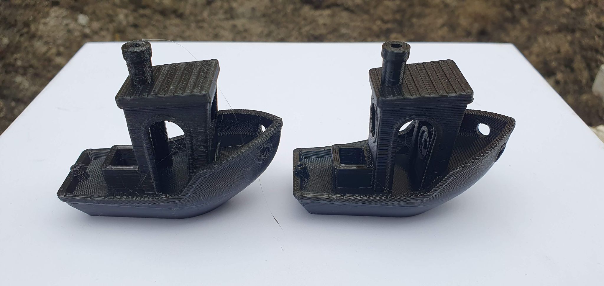

PLA Galaxy Black Prusament sur la Prusa XL
Pas de grosse différence visible, hormis le petit fil sur la cheminée. La qualité d'impression est globalement identique.

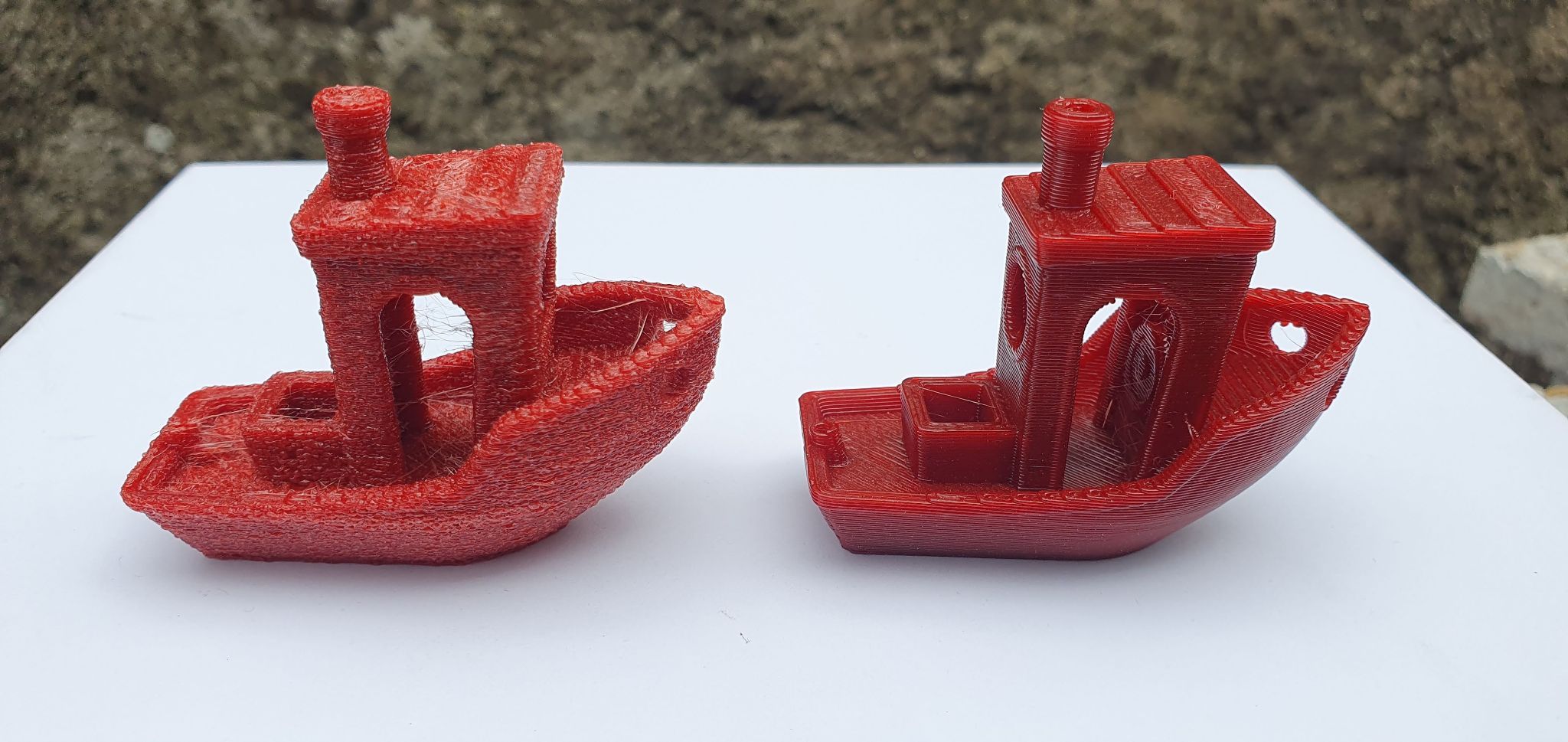

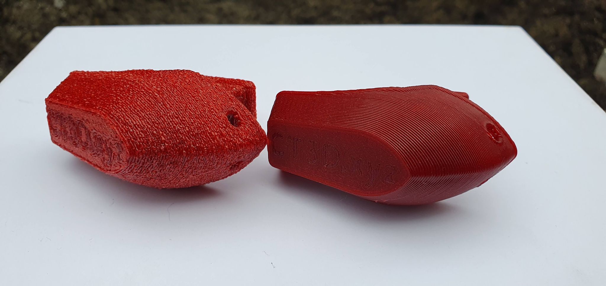

PETG Change Color Arianeplast sur la Prusa MK4S en couche de 0.4mm et buse HF de 0.6mm
C'est le test qui mettra tout le monde d'accord. Je pense ne pas avoir à décrire les différences... Oui il s'agit du même filament et du même gcode !
A noter qu'en adaptant les réglages, notamment en baissant la température, j'arrivais à obtenir des résultats potables avec ce filament avant séchage. Comme quoi il est possible de compenser un filament humide par des réglages. Ici j'ai laissé tous les paramètres par défaut des profils.

On dirait que tu avais activé le fuzzy skin dans le slicer 😉
il y a 1 minute, jcjames_13009 a dit :
Carrément oui. Si tu regardes de près la photo du benchy couché, tu peux très nettement voir les bulles d'air éclatées partout. Ca ressemble à des ventouses de poulpe. 🦑
J'avoue que j'ai été bluffé du résultat. Je savais que ce filament était très très humide car ça crépitait à tout va lors du chargement. En gérant bien les réglages j'arrivais à faire en sorte que les bulles n'éclatent plus, mais elles restaient emprisonnées et dégradaient la solidité de la pièce. Néanmoins je ne m'attendais pas à retrouver un filament "comme neuf", sans la moindre bulle en sortie. Aucun doute que ce dryer est efficace et plug'n'play, très agréablement surpris. 🙂
Ce test prouve une fois de plus qu'il faut être soigneux lors du stockage de ses bobines de filament.

J'irai un peu plus loin, ce test prouve qu'il faut d'abord sécher correctement au moins une fois ses bobines, pour ensuite les stocker soigneusement🙂 (D'ailleurs à ce sujet personne n'a trouvé le second quoi qu'est-ce 😉)
En effet, cette bobine de change color est moisie depuis l'ouverture du paquet et c'est la 3ème du lot de 5. Pourtant je l'ai passée au four de cuisine (avec d'autres) mais a priori pas assez longtemps ou sans évacuer suffisamment l'humidité. En tout cas je n'ai jamais obtenu un résultat aussi propre qu'avec ce dryer. Comme c'est un filament un peu "spécial" issu de la purge entre deux couleurs à l'usine, je ne me suis jamais formalisé et jusqu'à présent je réservais ce filament aux gabarits et protos.
