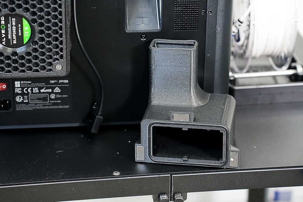

jcjames_13009 Posté(e) Janvier 18 Auteur Posté(e) Janvier 18 (modifié) Salut Après réflexion je pense acheter le filtre et le ventilateur chez Alveo3D et imprimer les pièces. Je dois pouvoir récupérer une alim 24v et me bricoler quelque chose pour faire varier la vitesse du ventilateur. Ça me fait une économie de 30€ J'ai vu que le même système (filtre et ventilateur) était utilisé par Prusa dans ses enceintes. J'en ai installé une autre boulot cette semaine. Par contre chez Prusa le système est monté a l'intérieur de l'enceinte et recycle l'air de l'enceinte Le système utilisé par @V3DP et celui vendu par Alveo3D filtrent l'air extrait de l'enceinte créant un apport d'air de l'extérieur La question que je me pose est quel est le meilleur système, ou quels sont les avantages et inconvénients de chacun. Je pense par exemple que chez Prusa il y a moins de risques de courant d'air et la température devrait être plus stable dans l'enceinte pour imprimer de l'ABS. Apres pas sûr qu'il y ait la place dans la P1S pour y loger l'ensemble Vos avis sont comme toujours les bienvenus A+ JC Modifié (le) Janvier 18 par jcjames_13009
V3DP Posté(e) Janvier 18 Posté(e) Janvier 18 il y a 3 minutes, jcjames_13009 a dit : Par contre chez Prusa le système est monté a l'intérieur de l'enceinte et recycle l'air de l'enceinte Le système utilisé par @V3DP et celui vendu par Alveo3D filtrent l'air extrait de l'enceinte créant un apport d'air de l'extérieur La question que je me pose est quel est le meilleur système, ou quels sont les avantages et inconvénients de chacun. Je pense par exemple que chez Prusa il y a moins de risques de courant d'air et la température devrait être plus stable dans l'enceinte pour imprimer de l'ABS. Apres pas sûr qu'il y ait la place dans la P1S pour y loger l'ensemble Si on recycle l'air de l'enceinte, il faut qu'elle soit étanche, sinon il y a des fumées qui peuvent sortir. Si on extrait l'air de l'enceinte, tout passe par le filtre. Effectivement il y a un apport d'air de l'extérieur, faible car l'objectif est de maintenir une dépression - ventilateur à 25% -, pas de refroidir l'enceinte. Après sur ma Qidi X Max 3, la chambre est chauffée activement, donc ça n'a pas d'influence sur la température de l'enceinte. Par contre sur mes BCN3D, c'est un chauffage passif et si on ventile à 100%, la température de la chambre ne monte pas. Mais j'ai modifié le fonctionnement du ventilateur pour réguler la température de la chambre jusqu'à 50°C. 1
jcjames_13009 Posté(e) Janvier 18 Auteur Posté(e) Janvier 18 Effectivement l'étanchéité est un point important. Il n'y a pas beaucoup d'entrées d'air sur la Prusa. Comme sur la P1S D'ailleurs on dirait que Aveo3D a prévu une pièce qui vient réinjecter l'air filtré et encore chaud dans la P1S via le trou d'éjection des déchets de purge de filament. Enfin c'est comme ça que je présume que ça fonctionne. A+ JC 1
