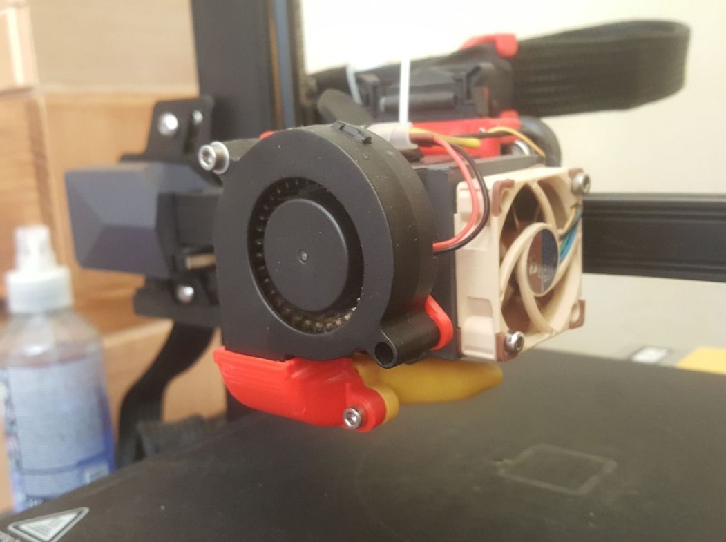

J'ai mis un noctua NF-A4x10 24V PWM (7 km/h max mesuré à l'anémomètre d'aéromodélisme, 15 km/h pour celui d'origine)) pour le refroidir heatbreak, c'est bon, il refroidit bien.
Par contre, j'ai mis le même pour refroidir le filament, quand le ventilo tourne entre 60 et 100%, c'est bon, par contre, en dessus, c'est pas bon...
A savoir que la CM ne gère pas les ventilos par PWM, mais variation de la tension, donc j'ai brancher le fil NOIR du ventilo sur le MOINS du FAN2 et le fil JAUNE du ventilo sur le fil PLUS de FAN2.

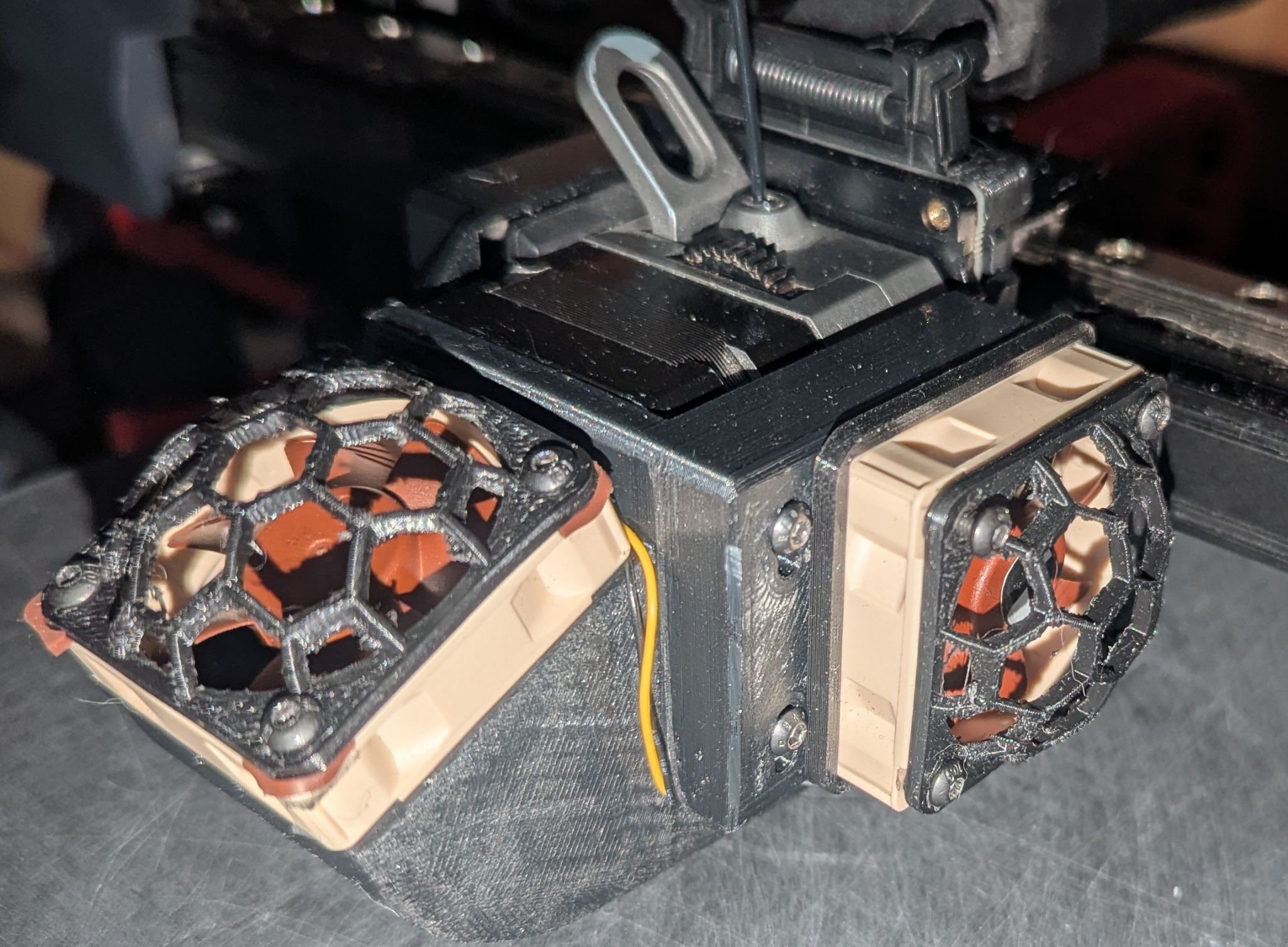

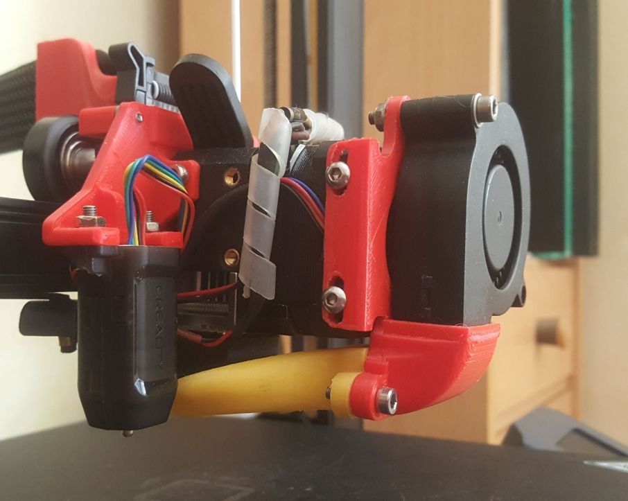

Pour le refroidissement du heatbreak, j'avais fini par mettre un A4x20, ceci me permettait de maintenir la chaleur du heatbreak aux alentours de 35-37 °C sur des impressions de plusieurs heures. Le A4x10 que j'avais au début ne me permettait pas cela.
Pour ce qui est du filament, là, il faut du souffle qu'un ventilateur standard n'aura pas du fait de sa conception, il faut un "blower" d'où mon montage d'un W5015 avec ce qui va bien au niveau de l'éjection d'air (voir image) Il ne tournait qu'à 100% que sur les ponts pour le PLA c'était  : 70% Petg : 50% et TPU : 30% (tout ça issu de tests avec mes filaments), je m'étais même amusé en PLA à faire un pont de 11 cm imprimé très correctement le W5015 soufflant comme un malade... Bon bruyant, mais mon que celui d'origine.
Evidemment le montage de l'ensemble à nécessité le déplacement du BL_Touch et la mise à jour de ses coordonnées réelles. En l'absence de modification possible du firmware c'est faisable sous pronterface.
Enfin, chaque filament avait sa diode zenner sur le fil plus, tout au plus elle monte à 40°C, était enrobé dans un manchon thermorétractable, et placée judicieusement. Je n'ai eu qu'une fois un problème, mais dû à une erreur de ma part.
EDIT : Pour exemple. Fonctionnel en plus....
Image de ma tête sprite
Avant que je ne monte un A4x20 à la place du A4x10

Voici mon montage (temporaire):
PS: je 'ai pas de souci (pour l'instant) avec le Noctua A4x10 pour Headbreak.
J'avais mis in blower 5015, OK, il souffle bien, mais 100%, on l'entends, mais en dessous de 60%, j'entends comme un léger sifflement (légèrement irritant pour moins.....), donc j'espère que Noctua A6x15 avec la diode Zener devrait fournir se que je recherche...

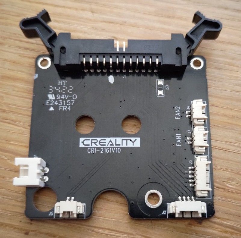

Je parle de la CM du l'extrudeur Sprite, c'est à dire la plaque électronique où tout est branché, une carte fille plus ou moins....

Je ne connais pas cet extrudeur, tu parles de cette carte ?
Si c'est le cas, vu le pas d'électronique qu'elle contient c'est bien la CM principale qui pilote le ventilo. Comme je doute que Creality se soit cassé la tête à faire quelque chose de différent des autres, il est fort probable que ça soit bien une PWM.

oui, c'est bien d'elle que je parle...

La carte mère de l'imprimante. La platine "électronique" sur l'extrudeur n'est pas une carte mère, elle ne fait rien d'autre que relier les câbles entre eux. Probablement pour faciliter le démontage / maintenance / remplacement de la tête d'impression.
