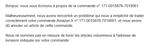

JDL61 Posté(e) Février 11 Posté(e) Février 11 Il y a 6 heures, vap38 a dit : bonjour @pjtlivjy Pour acheter une QIDI 4+ quel serait le fournisseur en EU qui propose les meilleurs services et facturations sans frais de douane ? a+ Bonjour @vap38 Venant de faire l'acquisition d'une QIDI Plus 4, je me permet d'apporter une petite précision par rapport a ton questionnement. Au départ j'avais commandé celle-ci sur AMAZON et peut après avoir passé ma commande, j'ai reçu le message ci-dessous ( qui m'a plutôt surpris puisque QIDI a un accord commercial avec AMAZON ! ) ================================== ================================= Je n'ai pas investigué concernant la cause ! Peut être lié à la masse du colis car je suis donc passé ma commande chez QIDI ''Allemagne '' est j'ai constaté que le colis faisait 32,8 Kg ) ! Sauf erreur de ma part, les colis AMAZON sont livrés par CHRONOPOST => limitation 30 Kg max Le prix est identique sur les 2 sites - Frais de port inclus dans le prix affiché. J'ai été livré sous une semaine 1 1
V3DP Posté(e) Février 11 Posté(e) Février 11 (modifié) @JDL61 J'ai acheté une X Max 3 sur Amazon il y a un an (pour récupérer la TVA) et elle est arrivée par un livreur spécial, sur palette .... et pas sur le trottoir. Pas de soucis. La deuxième a été achetée chez 3D Jake et à nouveau transporteur spécialisé, sur palette et pas sur le trottoir. J'avoue que 3D Jake a ma préférence, c'est plus simple si il y a un souci à la réception. Mais à l'époque ils ne le faisaient pas. Modifié (le) Février 11 par V3DP 1
pjtlivjy Posté(e) Février 11 Auteur Posté(e) Février 11 pour les livraisons des X-MAX3 et PLUS4, que ce soit sur Amazon ou directement depuis Qidi c'est livreur spécial, pas de palette mais livreur qui aide à rentrer la bête vu le poids et l'encombrement pareil au boulot 1 1

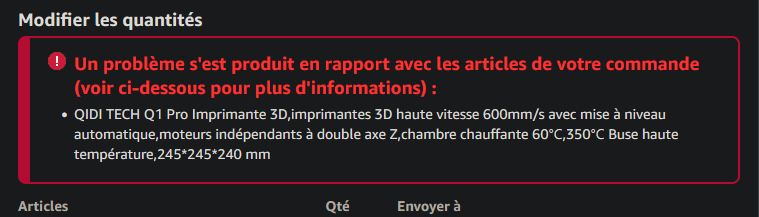

Moucklee Posté(e) Février 12 Posté(e) Février 12 (modifié) Même probleme avec la Q1 Pro sur Amazon. Toute fois, je n'ai pas ce soucis la lorsque j'ajoute la Plus 4 au contraire je peux aller jusqu'au paiement sans soucis. Pour ma part ça sera soit 3Djake soit Qidi directement, toute en sachant qu'ils ont des dépôts en Pologne. Le tout est de savoir qui livre le plus vite entre les deux Modifié (le) Février 12 par Moucklee 1

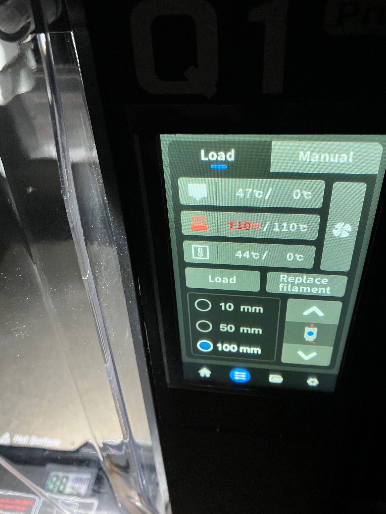

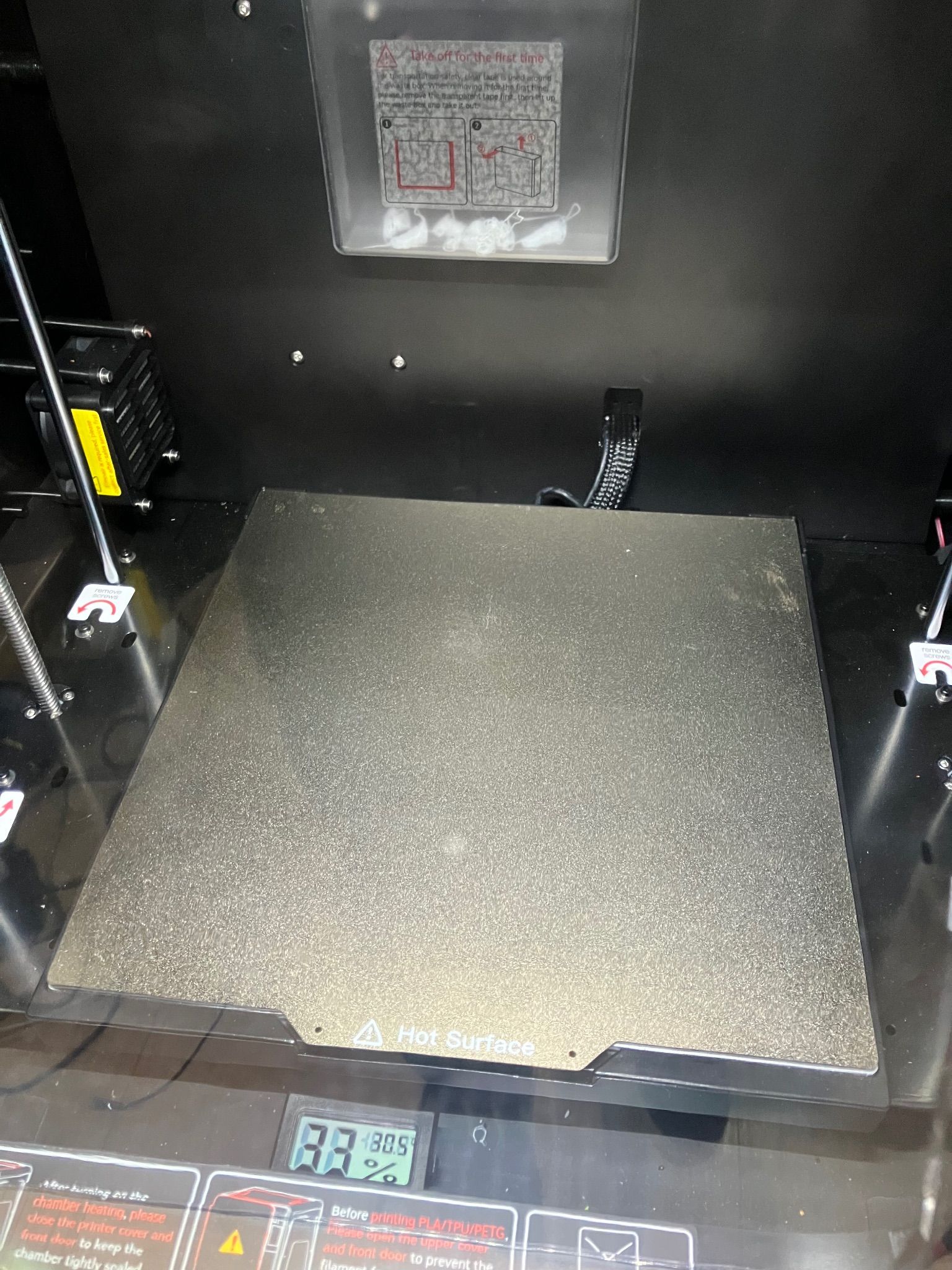

pjtlivjy Posté(e) Février 21 Auteur Posté(e) Février 21 alors petite expérience du jour sur la Q1 Pro, plateau tout en bas à 110 degrés, chauffage de la chambre OFF, ventilateur de brassage ON donc petits relevés avec une température de départ de 20.5 degrés et une humidité de la chambre à 33% au bout de 29 min le plateau était à 110 degrés et la chambre à 40 degrés au bout de 60 min, la chambre était à 44 degrés avec une humidité de 10% pourquoi ce choix de température et bien c'est en lien avec ce sujet sur la Core One Prusa car j'essaye de comprendre et d'avoir des éléments pour savoir comment cette imprimante arrive à 53 degrés en un 1 h / 1 h 05 min 1 1
fran6p Posté(e) Février 21 Posté(e) Février 21 il y a 3 minutes, pjtlivjy a dit : car j'essaye de comprendre et d'avoir des éléments pour savoir comment cette imprimante arrive à 53 degrés en un 1 h / 1 h 05 min C'est grâce à Josef : c'est un magicien ou alors, il s'est trompé en confondant Celsius et Fahrenheit 2
pjtlivjy Posté(e) Février 21 Auteur Posté(e) Février 21 il y a 1 minute, fran6p a dit : C'est grâce à Josef : c'est un magicien ou alors, il s'est trompé en confondant Celsius et Fahrenheit en fait je pense avoir compris, c'est possible et c'est très malin de la part de Prusa ils ont bien analysé les machines concurrentes pour créer le petit truc en plus ...
vap38 Posté(e) Février 21 Posté(e) Février 21 J'avais installé il y a environ deux ans une enclosure en tissu de chez Créality pour laquelle j'avais inclus à l'intérieur un mini appareil de chauffage de chez ACTION. j'avais équité le chauffage avec une sonde électronique déportée et une régulation électronique programmable. Pour réguler plus précisément la température un ventilateur de brassage interne permettait de bien diffuser la chaleur. je suis arrivé à imprimer de l'ABS sans problème l'été avec une température interne dans l'enclosure à 45° et tout fonctionnait très bien. Depuis j'ai abandonné le montage car l'enclosure en tissu offre un volume réduit pour accueillir une imprimante SOVOL SV06+. Autre soucis c'est clair que les vapeurs d'ABS sont toxiques c'est pas bon du tout Comme quoi une enceinte chauffée c'est l'idéal avec un filtrage de l'air ! Bon je dois faire de la place dans mon atelier @pjtlivjy connait bien les lieux je ne sais pas ou placer une QIDI4+ J'ai un laser qui me prends de la place... a+ 1
Moucklee Posté(e) Février 21 Posté(e) Février 21 Il y a 2 heures, pjtlivjy a dit : j'essaye de comprendre et d'avoir des éléments pour savoir comment cette imprimante arrive à 53 degrés en un 1 h / 1 h 05 min A mon avis soit la sonde de la Core-One doit être proche du Bed, un peu comme la Elegoo Centauri, soit les relevés que Prusa à fait doit être Bed tout en haut. Ce qui évidemment fausse les résultats, tu l'as bien vue avec ma P1S, il ma presque fallut 2h pour avoir 45° stable et homogène dans le caisson en ayant le Bed toute en bas. Par contre si j'avais laissé le Bed tout en haut alors oui la j'aurais eu 40° en 30-45min, mais en contre partie j'aurais pas eu une chaleur homogène. Bon maintenant je n'ai plus ce soucis là, la X-Max 3 me comble de ce coté là 1
pjtlivjy Posté(e) Février 21 Auteur Posté(e) Février 21 en fait je pars sur une autre hypothèse que je suis en train de vérifier par des calculs et une simulation pour voir si l'annonce de Prusa est possible @Moucklee parce qu'il existe une différence majeure entre la Q1, la P1S et la Core one donc soit c'est que tu dis, c'est à dire du pipeau soit ils disent vrai ... je te tiens au jus ! 1
Moucklee Posté(e) Février 21 Posté(e) Février 21 il y a 2 minutes, pjtlivjy a dit : parce qu'il existe une différence majeure entre la Q1, la P1S et la Core one Il ne reste plus que l'isolation des machines, peut-être que le Core-One dispose d'une bonne isolation ou d'un revêtement qui retiendrait bien la chaleur a l'intérieur du caisson. Il est vrai que sur ce point là, la P1S est absolument nul Une simple plaque métallique et pi c'tou 1
pjtlivjy Posté(e) Février 21 Auteur Posté(e) Février 21 sur les Qidi @Moucklee c'est une plaque de plastique, un peu mieux 1
Steph86 Posté(e) Février 21 Posté(e) Février 21 Bonjour, La grosse différence que je vois sur la Prusa par rapport au autres, c'est le volume intérieur avec moins d'espace perdu de chaque cotés du plateau chauffant. Et ces parois sont en acier. La taille du plateau est similaire, mais un volume à chauffer plus petit. Pour ce qui est de la sonde de température de la chambre sur la Prusa Core One, je cois avoir vu sur une vidéo qu'elle est entre les 2 ventilateurs d'extraction à l'arrière. 2
pjtlivjy Posté(e) Février 21 Auteur Posté(e) Février 21 (modifié) c'est en partie cela @Steph86que je suis en train d'étudier et c'est lié à l'architecture en triangle des 3 vis Z et aussi comme tu le soulignes aux parois métalliques car dans un espace comme cela il y a la convection, le rayonnement mais aussi la position des ventilateurs qui peut changer énormément de chose. si je compare avec la Q1 ou il y a un volume énorme autour du plateau Modifié (le) Février 22 par pjtlivjy
Kachidoki Posté(e) Février 21 Posté(e) Février 21 Ca me parait tout à fait plausible. Avec la MK4S dans une enclosure de fortune à base de table lack et panneaux en plexi, je suis obligé le laisser un peu d'air sortir sinon je dépasse les 40°C admissible selon la spec de la machine. Le plateau est en bas (forcément ) et il y a un paquet de volume perdu...
