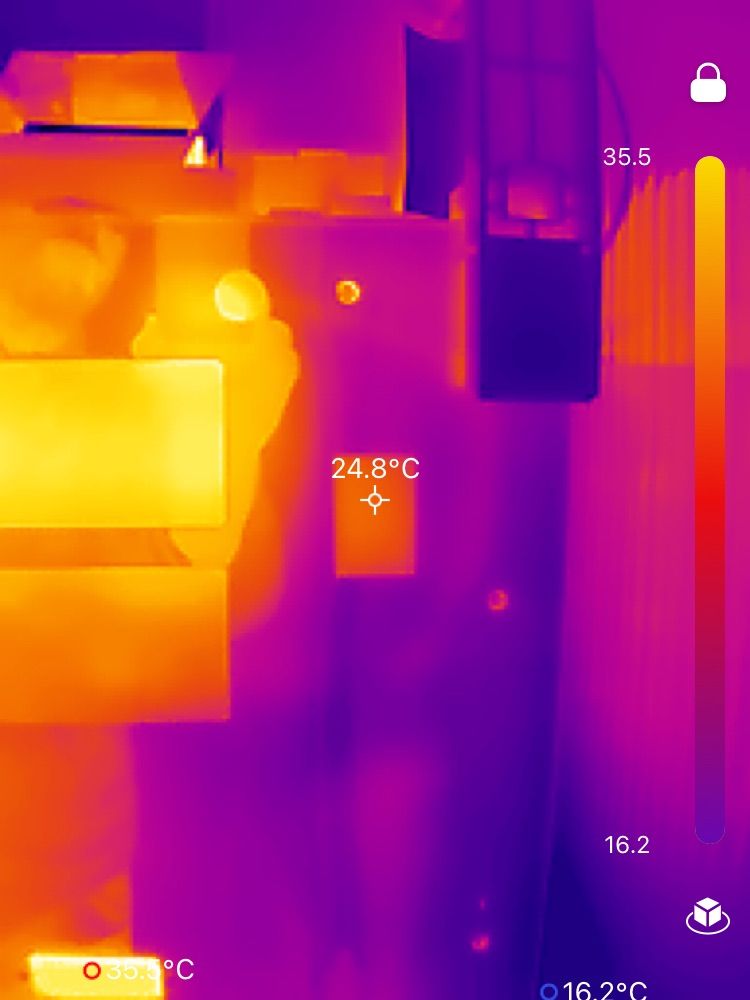

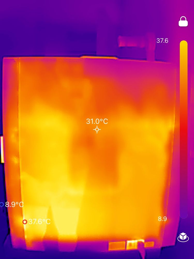

pjtlivjy Posté(e) Mars 2 Auteur Posté(e) Mars 2 en comparaison du sujet que j'ai ouvert sur le K2+ Creality et ou je fais des relevés que la chambre ici, voilà un une photo avec caméra thermique des parois latérales de la Plus 4 et il n'y a pas photo on a 20 degrés d'écart entre la Plus 4 et la K2 sachant que la K2 monte très très péniblement (2 h et on comprend pourquoi )à 59 degrés alors que la Plus 4 monte à 65 degrés en 39 minutes 2
vap38 Posté(e) Mars 2 Posté(e) Mars 2 (modifié) bonjour @pjtlivjy super intéressant le test de comparaison des dispersions thermiques importantes de la K2; tu devrais proposer un dossier à Creality pour qu'il puissent réagir au niveau de son BE. Ton étude révèle le manque d'isolation thermique de la K2. Comment sont isolées les parois de la K2 ? avec quel matériaux... Bon dimanche Modifié (le) Mars 2 par vap38 1
pjtlivjy Posté(e) Mars 2 Auteur Posté(e) Mars 2 (modifié) pas d'isolant dans la K2 @vap38 c'est même un matériau avec une très bonne conduction thermique ... un comble il y a une heure, vap38 a dit : tu devrais proposer un dossier à Creality pour qu'il puissent réagir au niveau de son BE déjà qu'ils ne répondent pas à mon email au niveau du sav voilà la Q1 Pro, température intérieure 60 degrés donc on est un peu moins isolant que la Plus 4 (mais plus que la K2 - ceci ce n'est pas un exploit ) mais c'est normal puisque la Plus 4 a un petit isolant mince sur les cotés, quelques mm de mousse, c'est peu mais ça fait une différence. en comparaison on peut admirer le Space Pi Creality qui est aussi une passoire thermique !!! Je vais faire bientôt des tests avec différents isolants Modifié (le) Mars 2 par pjtlivjy 2

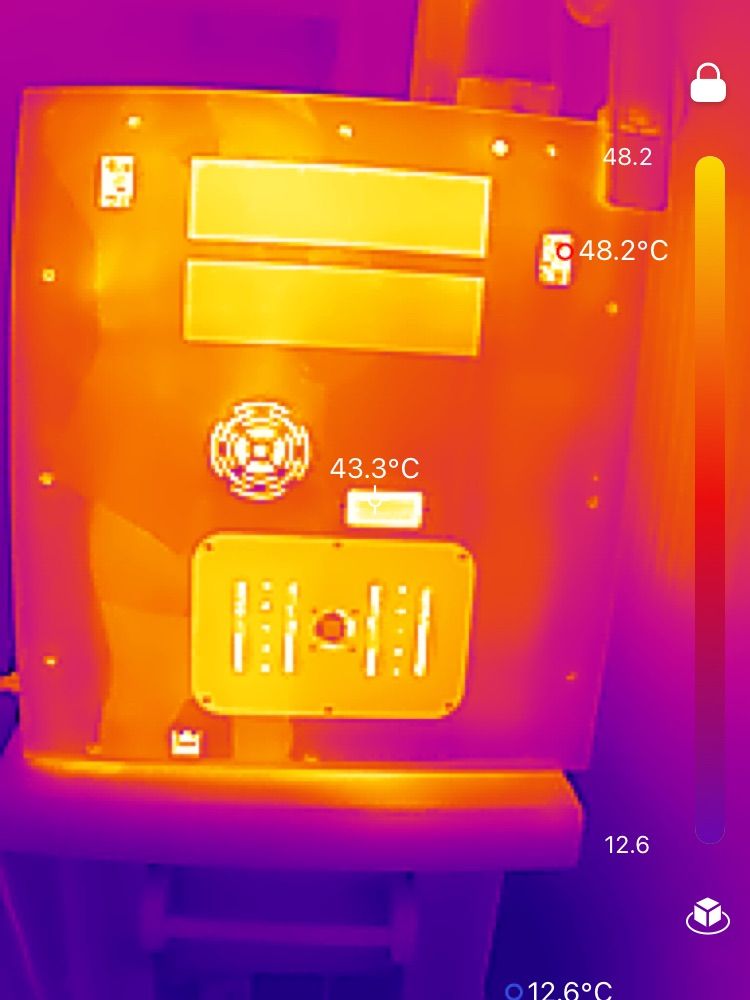

pjtlivjy Posté(e) Mars 2 Auteur Posté(e) Mars 2 (modifié) allez une petite évolution pour la Plus 4, pas grand chose mais ça améliore avant / après avec en plus une belle coïncidence numérique !!! Modifié (le) Mars 2 par pjtlivjy 1

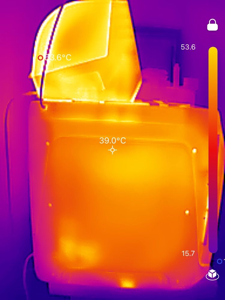

pjtlivjy Posté(e) Mars 4 Auteur Posté(e) Mars 4 bon un petit essai ce matin en mettant une plaque de polyuréthane de 60 mm d'épaisseur en lieu et place du capot en verre sur la Plus 4 et bien ça n'a rien changé du tout 1 1 1
pjtlivjy Posté(e) Mars 4 Auteur Posté(e) Mars 4 je vois à vos likes @hyoti @jcjames_13009 @Kachidoki que vous êtes dépités et étonnés mais ça veut au moins dire que la puissance pour chauffer le caisson de la Plus 4 a bien été calculée pour faire face aux conditions extérieures et qu'un léger refroidissement de la pièce ne mettrait pas en péril l'impression en cours il y a forcément une déperdition de chaleur par le haut, la plaque de verre est chaude au touché je n'ai peut être pas choisi le bon matériau d'isolation, je vais essayé avec un film réflecteur

pjtlivjy Posté(e) Mars 5 Auteur Posté(e) Mars 5 bonjour @jcjames_13009 je pense avoir commis une erreur car j'ai remplacé le capot en verre par la mousse hors le verre permet une meilleure répartition de la chaleur (grâce à ses propriétés physiques, aide à diffuser les radiations thermiques de manière assez régulière ce qui permet d’éviter les points chauds ou froids qui pourraient nuire à la qualité d'impression) je vais donc réessayer en combinant les 2
