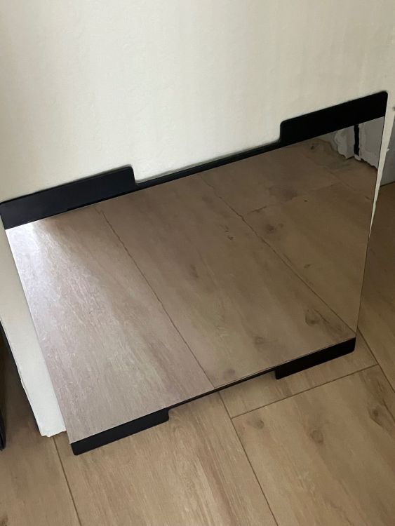

arrivé du film miroir hier, essai aujourd'hui ou demain 😉
allez hop, c'est posé on lancera le test ce soir ... on croise les doigts 🤞
  • Wow 1
il y a 8 minutes, pjtlivjy a dit :
Tu peux encore voir un peu au travers ? 🤔
il y a 7 minutes, jcjames_13009 a dit :
du tout c'est un film miroir qui réfléchir 100% les infra rouges, c'est un inconvénient je te l'accorde
dans un second temps je testerais avec un film occultant pour vitrage qui permet de voir pour mesurer si les différences sont significatives 😉
alors @jcjames_13009 je n'ai pas pu attendre jusqu'à ce soir, j'ai profité de la pause midi
bonne nouvelle au lieu de 39 minutes l'imprimante monte à 65 degrés en 34 minutes 🥳
par contre je me suis fait refiler un film miroir qui n'arrête pas totalement les infrarouges
avec 65 degrés dans la chambre, on à 46,5 degrés sur le capot ce qui est trop

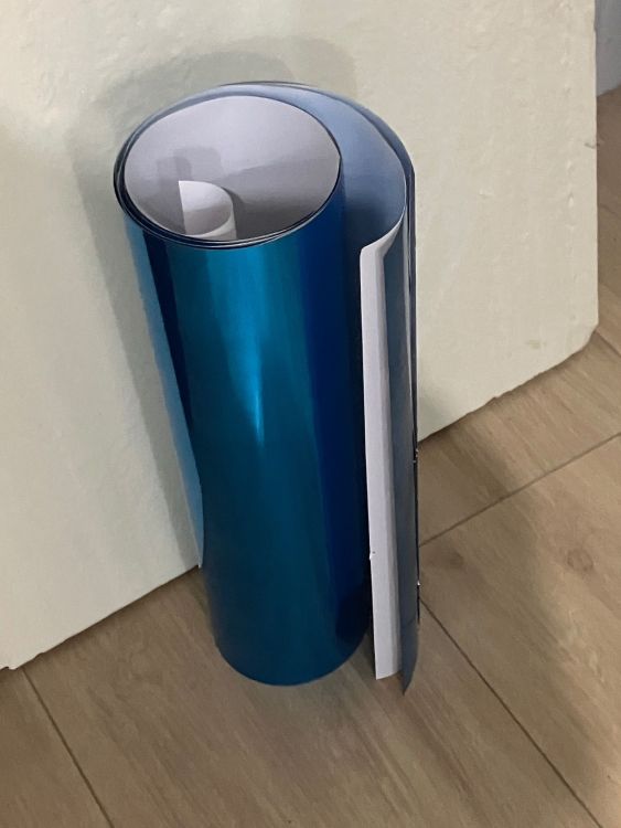

Bonjour, @pjtlivjy
J'ai vérifié les capacités de filtrage du film pour vitrage chez ACTION;  il est proposé à 2.99€ pour un rouleau de 2m par 50cm de large.
le filtrage est notifié entre 90-95% pour les UV et infra rouge. Bien évidemment il faut coller le film sur la porte vitrée à l'intérieur afin d'avoir la vision de l'impression en cours. Ce film doit apporter un gain en calories afin de parfaire les pertes thermiques.
a+

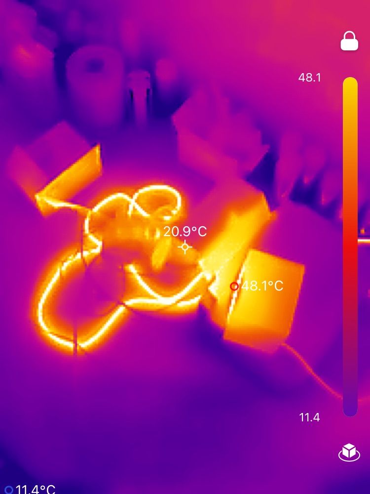

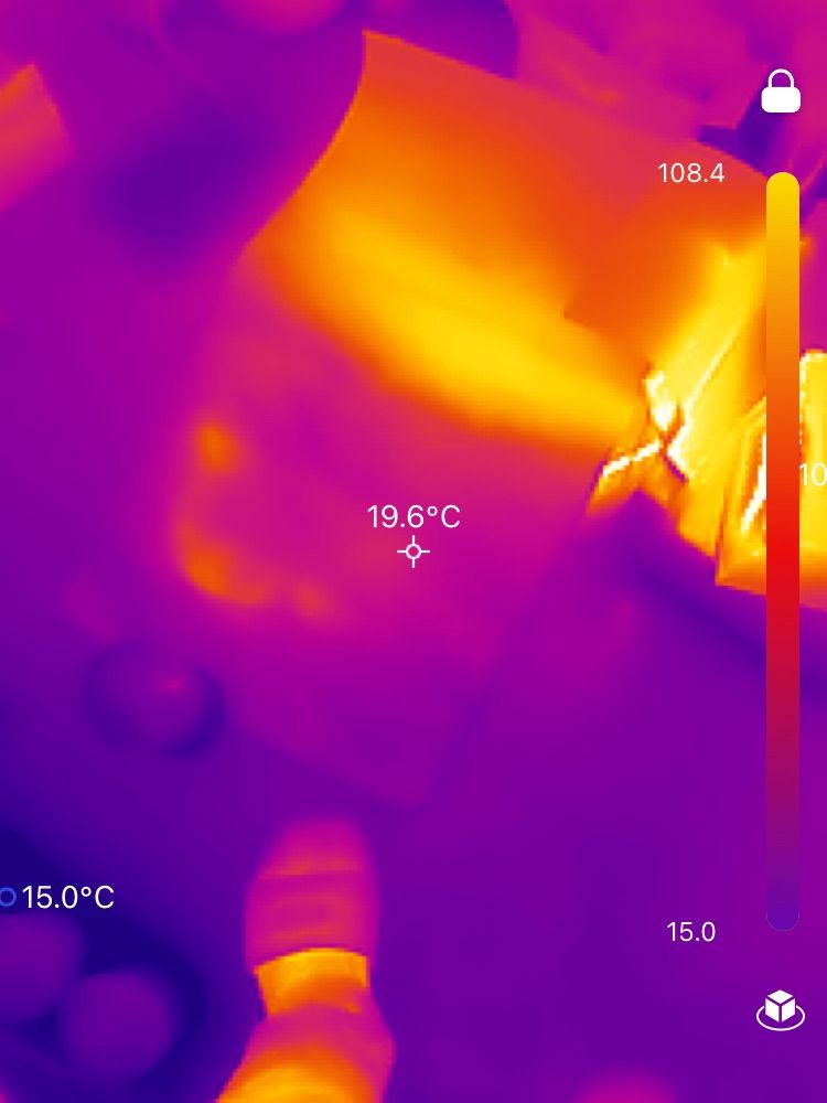

alors voilà un petit test, pour vérifier la piètre qualité de mon film miroir 🥳
pour donner un point de repère il y a mon pied en bas à gauche
c'est don un sans / avec
sur la seconde si on était à 90-95 % pour les infra rouges comme le film de @vap38 on ne verrait pas le fantôme des fils électrique
  • Confus 1
Il y a 1 heure, pjtlivjy a dit :
Tu n'avais pas un peu de fièvre ? 🥴

alors voilà suite aux information de @vap38 je suis passé chez Action ... on va voir ce que ça donne 😉
