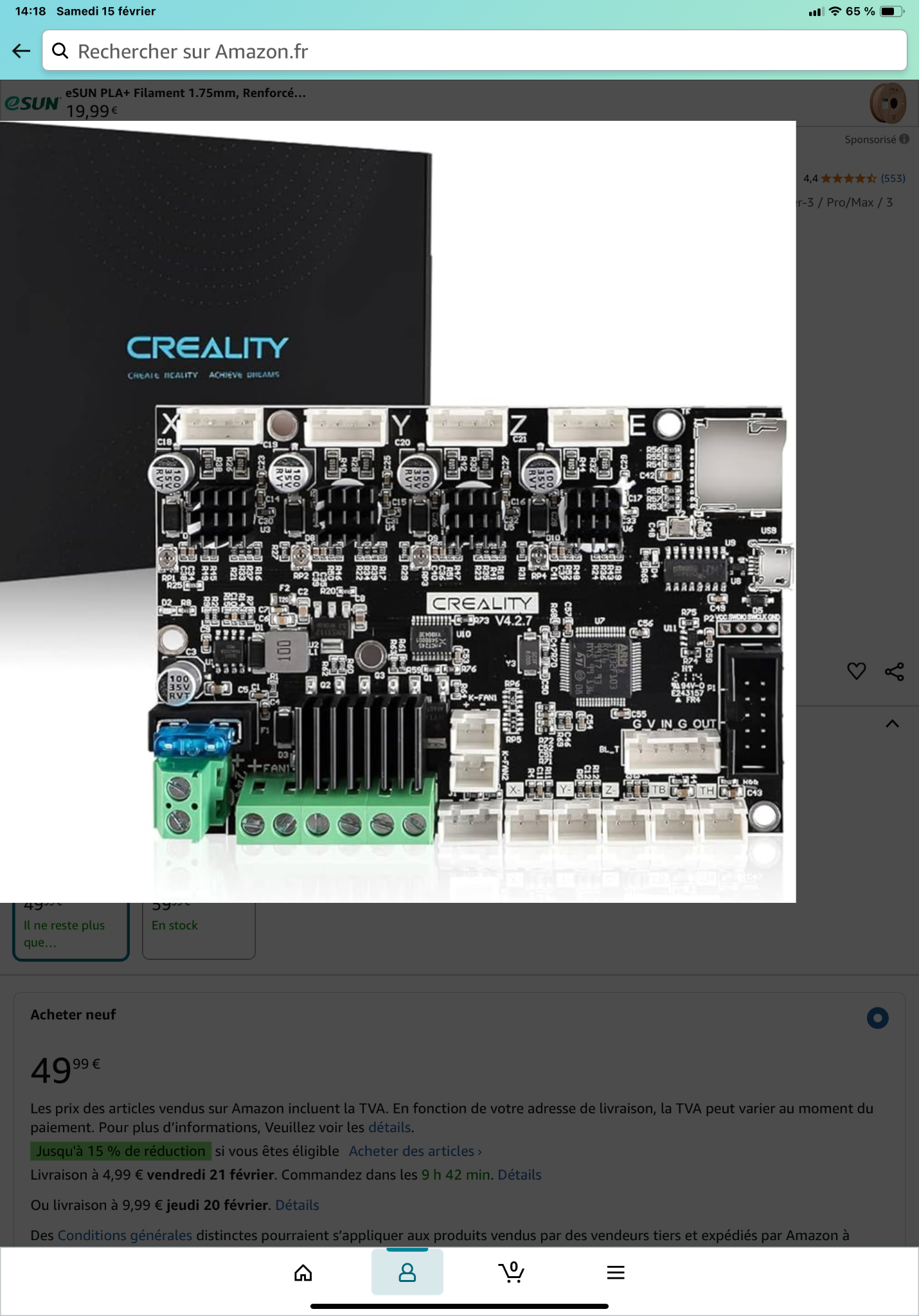

Peut on mettre une carte mère Creality 4.2.7 dans une ender5 plus?

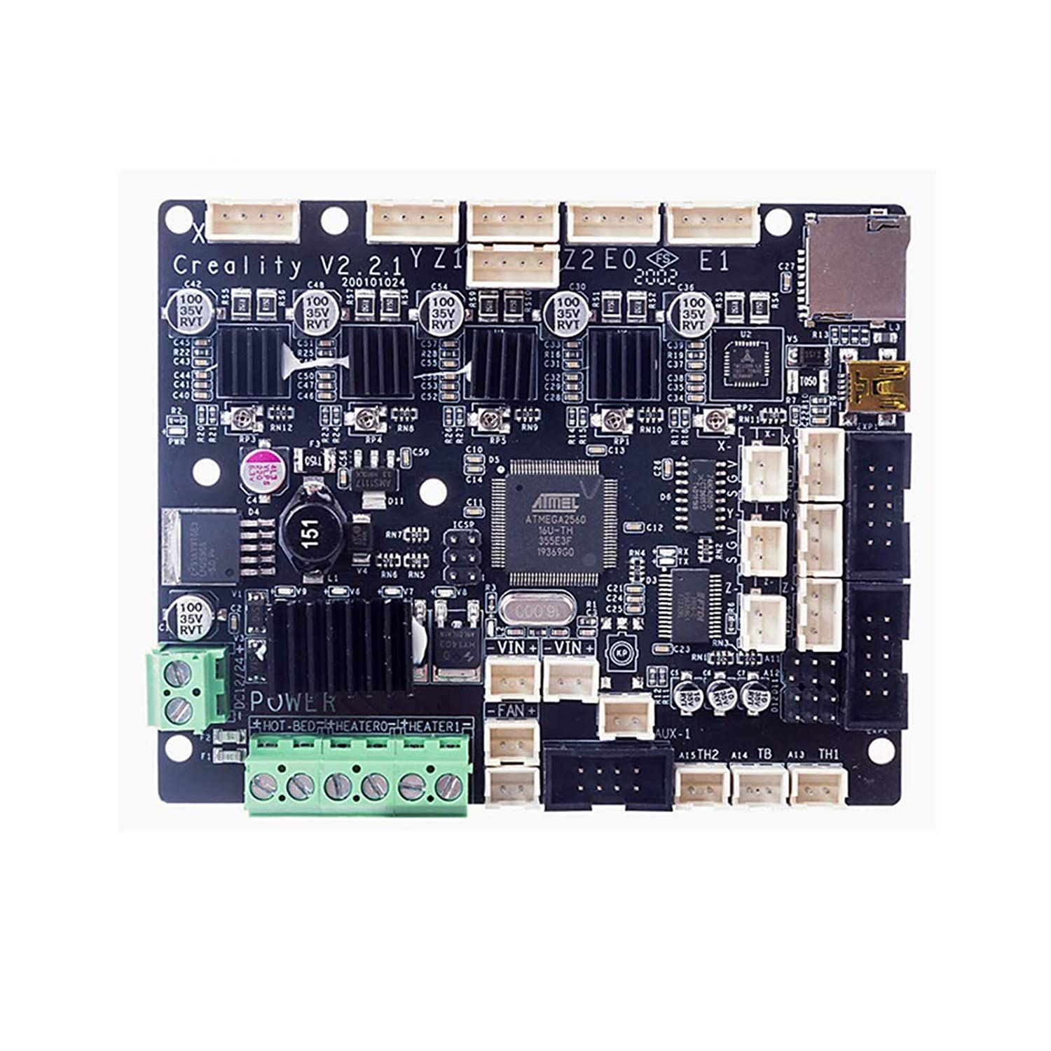

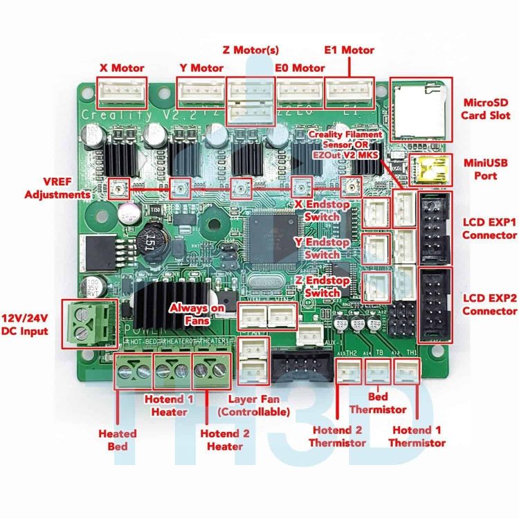

BonjourNicolas,
J’ai cette machine depuis  2020. La carte que j’utilise et la 2.2.1 Créality silencieuse en 8 bits. Ta question concerne t’elle le souhait de passer en 32 bits , pour plus de rapidité ? Ou est une autre raison ?
Pour te précisez les choses, sur la carte que tu veux installer,  tu n’as qu’un pilote  de moteur de l’axe Z.
Regarde il te manque un connecteur blanc  le troisième est doublé… En plus il y’a un cinquième ou les chinois n’ont pas colle le radiateur ….pour mettre un deuxième extrudeur.
Tu as deux emplacement E….
Donc ce n'est pas la bonne carte.

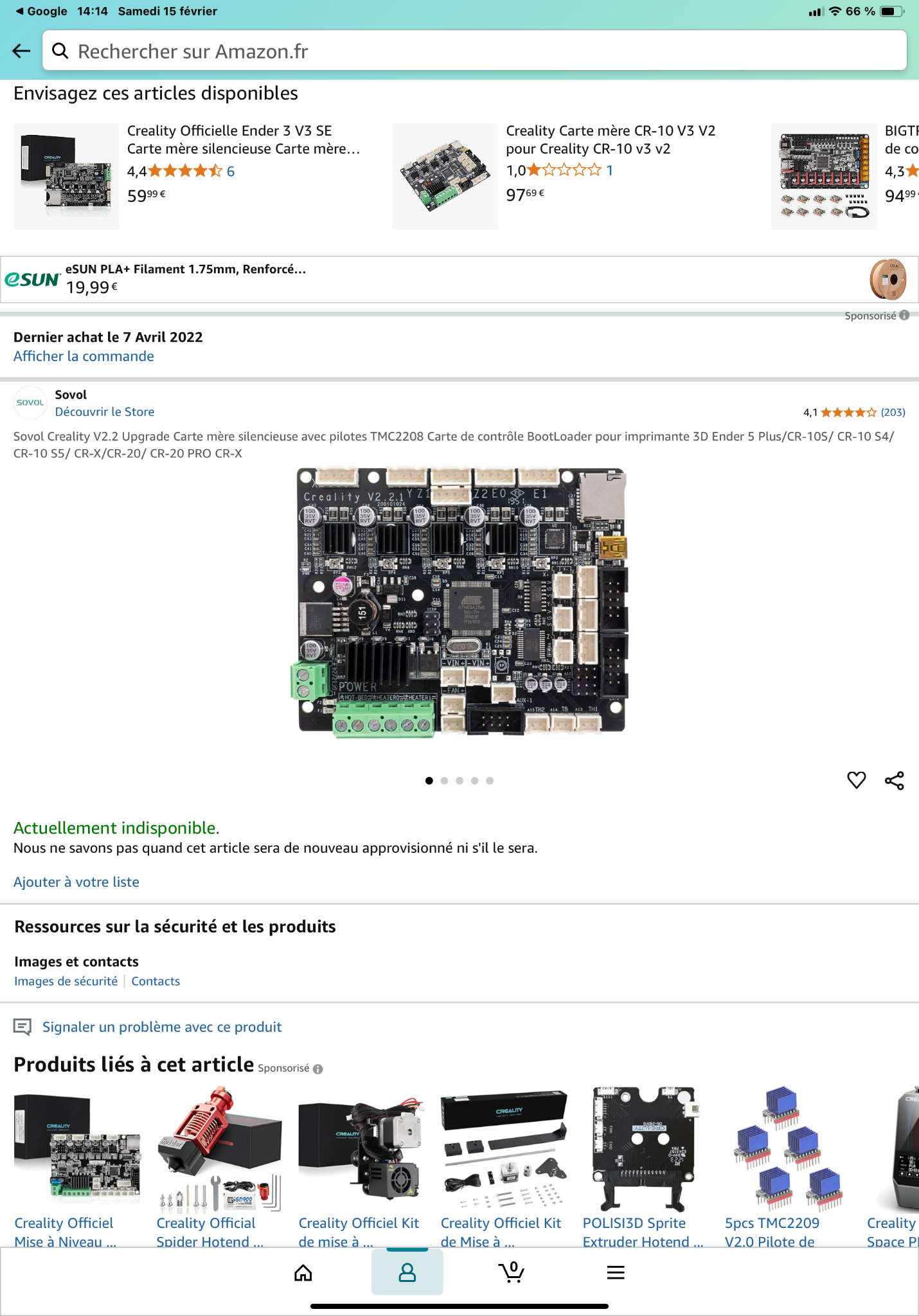

La carte  2.2.1 Créality silencieuse en 8 bits m'aurait intéressé mais elle n'est plus disponible nul part malheureusement.
Je ne veux pas d'une usine à gaz.... je souhaite juste dans un premier temps garder les modes d'origine ( plus tard peut être bidouiller à l’occasion ...) . Mon unique but pour l'instant c’est de réduire le bruit.
Une carte Creality v4.2.7 pourrait être utilisable (ainsi que plein d'autres cartes 32 bits récentes), mais pas en direct remplacement. Cela nécessiterait quelques aménagements, dont la construction d'un firmware adapté à la Ender 5+.

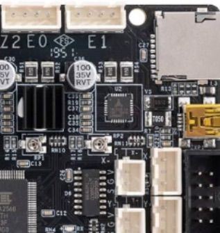

Logique 😉 Le pilote moteur n'est pas présent (pas soudé). Il n'y a donc pas de second extrudeur, sauf à y souder un pilote sur l'emplacement vide.
je verifie...
sur ma carte le pilote y'est .... je n'ai colé que le radiateur...  regarde en dessous du E1....

En gros changer la carte d'origine sans trop se casser la tête est malheureusement pas possible à ce que je comprends !?
Ok je viens de comprendre de quoi tu parles. Oui effectivement il manque déjà de base la connectique pour le second moteur de l'axe z.
Pourtant sur des vidéos anglophone ...ils y des personnes qui upgrade avec bien cette carte mère 4.2.7
Salut,
Il y a 1 heure, Munchi a dit :
il suffit d'utiliser un câble qui double la sortie du pilote Z, comme celui-ci ou fait maison comme dans cette vidéo. Pour l'écran aussi, il faudra bidouiller

Il y a 1 heure, Chris-25250 a dit :
Je vois bien une sérigraphie, mais pas de pilote (comme d'autres cartes Creality v2.2.x).
Tu as déjà essayé d'utiliser ce pilote avec ta carte puisque tu y as mis un radiateur ?

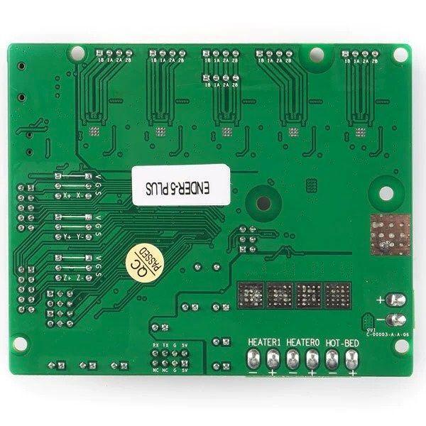

Pour le double connecteur de l'axe Z, les deux prises sont connectées en parallèle (visible sur l'arrière du PCB) :
v2.2_Ender5_pcb-dessous.jpg.36520cd5cf2f6240ea8349090b15610d.jpg  v2.2.1.thumb.jpg.a98edad5394d15fbdc275f241f743f79.jpg
Certaines cartes de la série v2.2.x étaient équipées d'origine avec un pilote, dans ce cas le radiateur était présent :
La solution du câble de @pommeverte est parfaitement utilisable, c'est d'ailleurs ce qu'on faisait quand la carte d'origine ne possédait pas de double connecteur.
Modifié (le) par fran6p
Je te confirme qu’il y a bien un pilote soudé sur ma carte … Et ça fonctionne bien. J’espère qu’elle va va pas se cracher!!!  Je vais anticiper et regarder les solutions de dépannage …

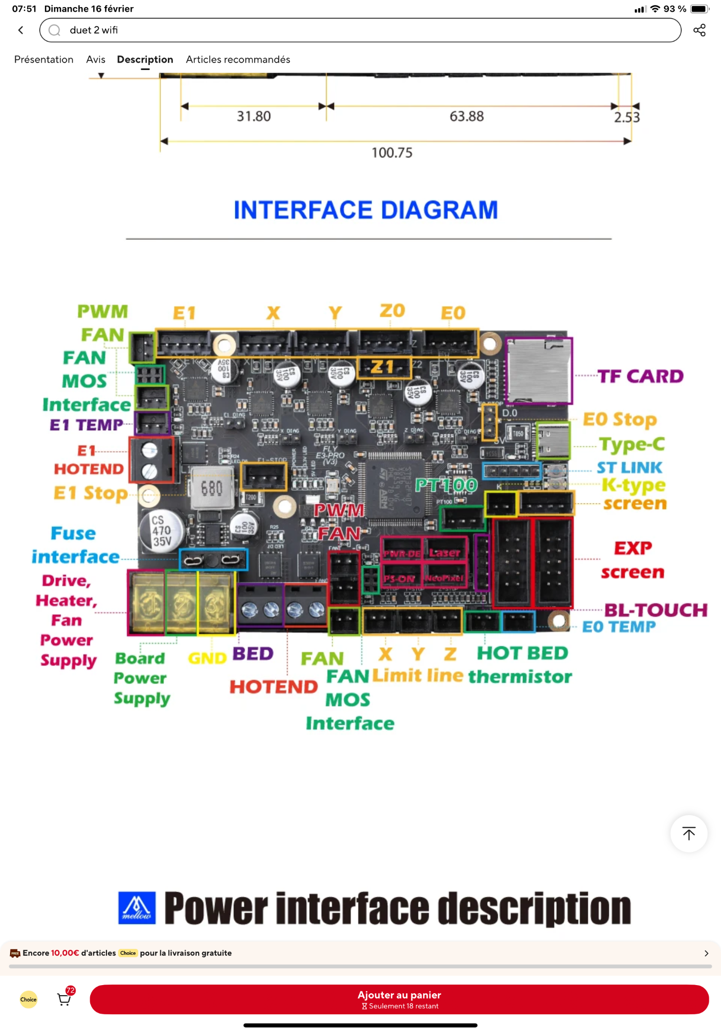

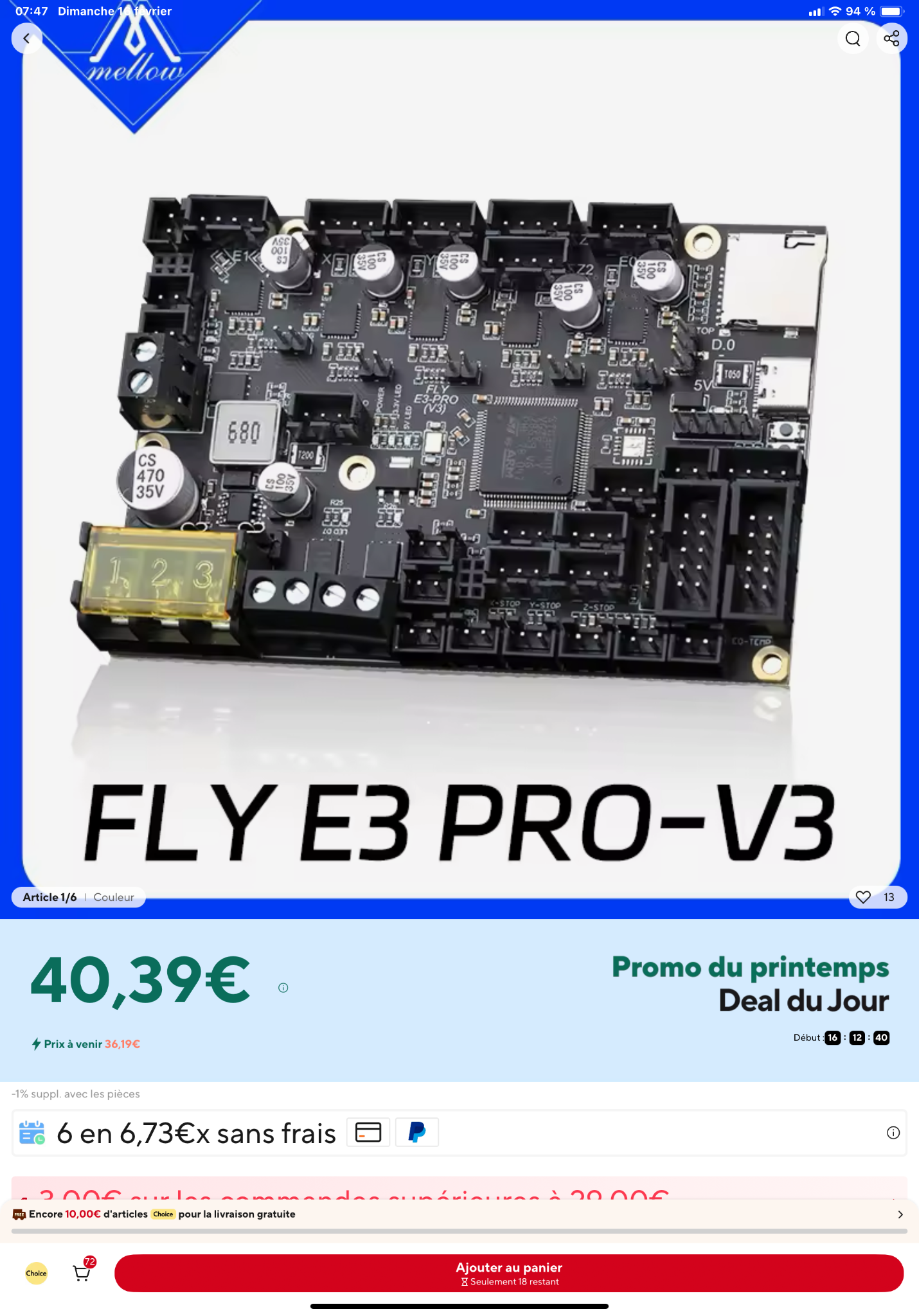

Bonjour Nicolas, ,
Suite à ton post, je me suis posé la question du remplacement en cas de panne sur ma machine. J’ai trouvé cette carte sur ALIEEXPRESS.
Elle est en 12/24v double Z et double extrudeur 32 bits .  Demande l’avis des pro du forum. Je suivrai ton post. Cordialement Christian
https://a.aliexpress.com/_Ewq3oGM
Il existe une version, me semble avec des pilotes  2209 amovibles…
Il ne suffit pas de trouver une carte qui nous plait. Si tu ne trouves aucune documentation détaillée sur le hardware et le firmware, tu ne vas pas aller bien loin. C'est pourquoi, je ne prends que du Bigtreetrech. Tous leur  mastos est ulra-détaillés dans leur Github et Wilki,  aussi bien au niveau hardware que logiciel.

Du coup j'ai pensé également aux fabricants de carte....
Et effectivement la fly e3 est souvent mentionnée dans les forums....
Moi j'ai vu la skr mini e3 v3 qui pourrait être aussi adapté !?
