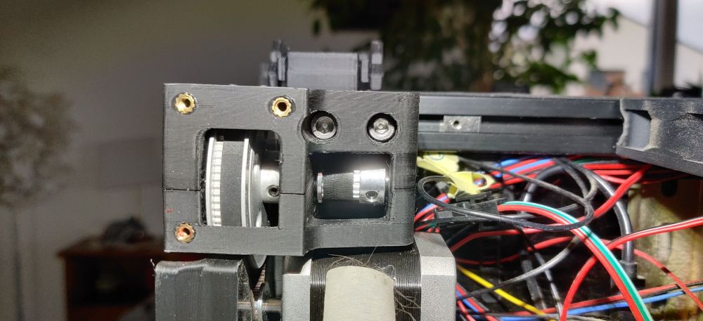

et c'est là que je dois utiliser ... euh !!! putty, winscp, orca, ... pour lire le pi ?
Comment savoir si toutes les pièces imprimées montées sur une voron 2.4R1 sont bien en R2 ?
ça aurait été génial un petit numéro/indice sur chaque pièce !!!
Dérouler
... tu ne sais pas 🙂
dans la pratique il faut réimprimer le chariot (qui est au dessus)
et les pièces du XY joint (celles ou il y marqué MGN12)
Voron-2/STLs/Gantry/X_Axis/XY_Joints at Voron2.4 · VoronDesign/Voron-2 · GitHub

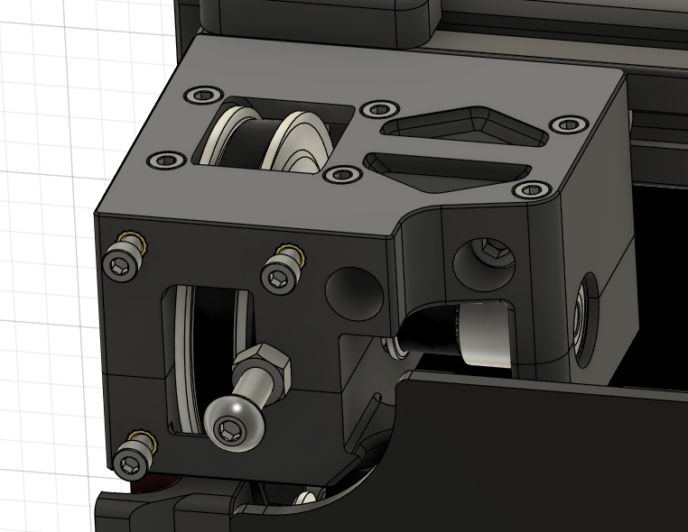

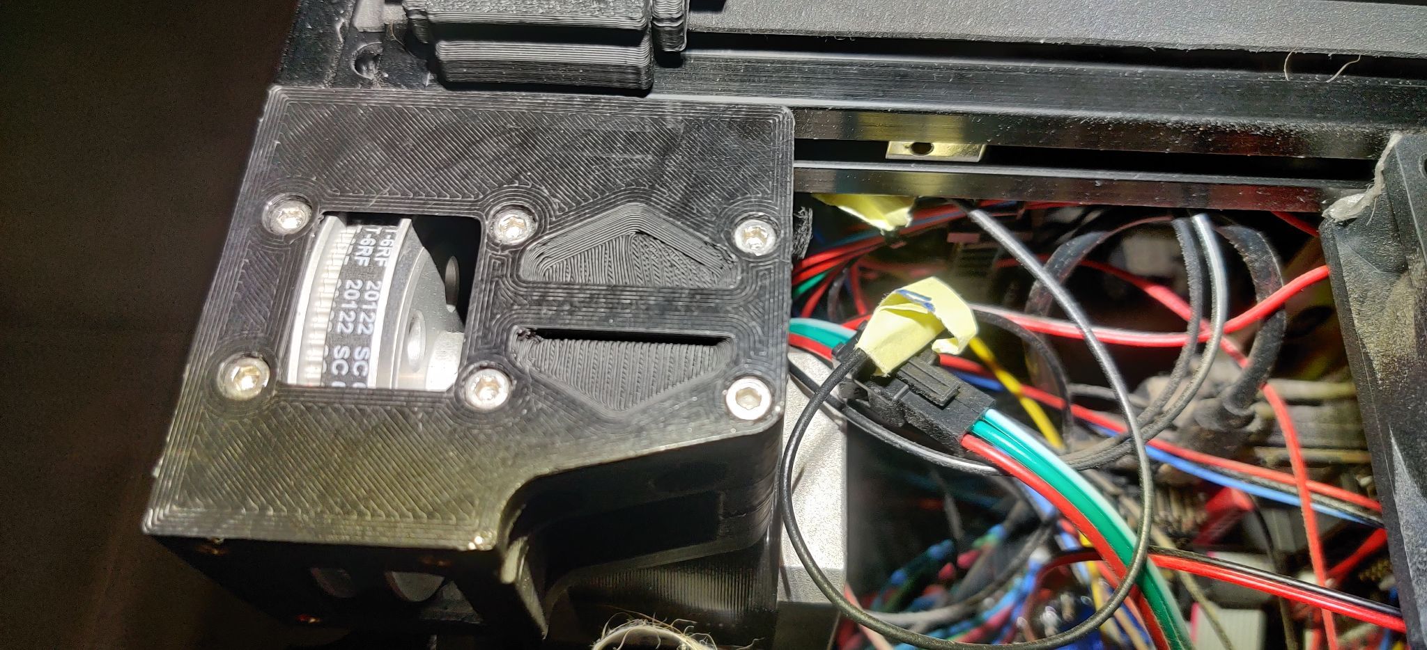

  Le 28/02/2025 at 16:26, MP3 a dit :
Dérouler
oui, mais sur certaines pièces il aurait fallu tout démonter pour le voir 😄
ex cette pièce dans le modèle Fusion 3D z_drive_main_b_x2
et celle de ma machine, qui semble moins contaude
z_drive_main_b_x2img1.thumb.jpg.7f99f61ba9bb4f2c03ecf3162616bbcc.jpgz_drive_main_b_x2img2.thumb.jpg.ca380fdb9da995f0be4d2fe4b815d8c1.jpg

bin non, le gars m'a dis que c'était une R1 modifié en R2 ... reste juste le can bus à faire et MGN12, selon lui.
Mais y a-t-il d'autres pièces à changer pour une full R2, qui corrigent peut-être d'autres problèmes de flexibilité, je suppose.
en gros, quelles sont toutes les pièces à changer pour passer en full R2 ?

  Le 28/02/2025 at 16:44, MP3 a dit :
Dérouler
le bas ce ne sont que des différences essentiellement 'cosmétiques' aucun intérêt de les changer.
en gros quelles sont toutes les pièces à changer pour passer en full R2
Dérouler
toutes les pièces indiquées plus haut (xy joint pour le passage du rail mgn12, carriage pour la même raison)
un petit nettoyage aussi sera une bonne chose 🙂
Dans les changements, il y a aussi les skirts en bas, mais c'est juste un repositionnement de la prise d'alimentation.
En cosmétique aussi : le support de l'écran.
j'ai une R1 et une R2 : elles impriment pareil 🙂
l'avantage de la R2 et du rail MG212H c'est qu'elle supporte les nouvelles pièces (tap ou cartographer par ex).

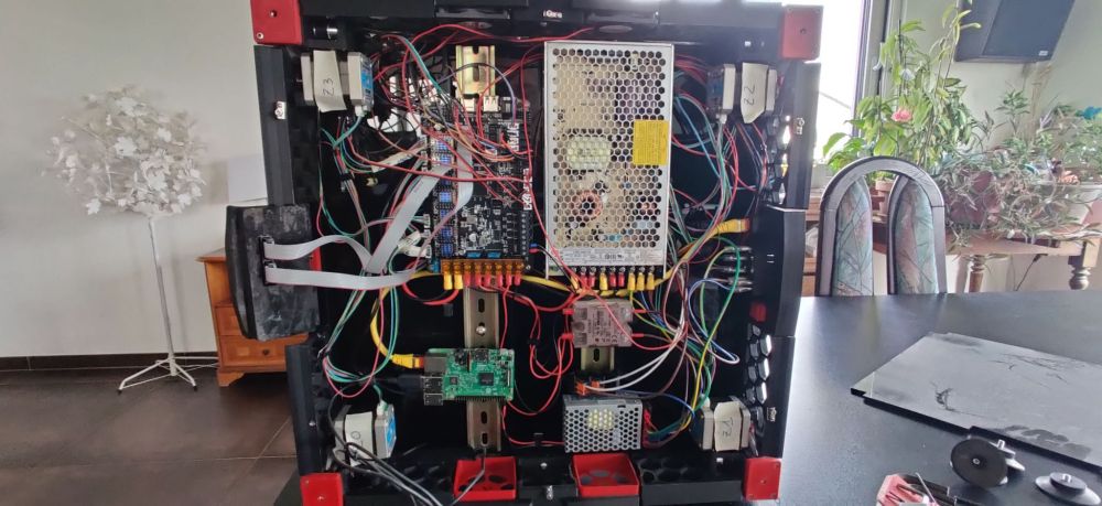

wouai, et en dessous c'est très brouillon !!!IMG_20250228_165721.thumb.jpg.200ba15c7c46dac93b212b4cd616f323.jpg
il faut que je puisse imprimer toutes les pièces manquantes avant de tout remettre en ordre + les mods
est-ce qu'il faut aussi changer les "[a]_xy_joint_cable_bridge_2hole", car j'ai déjà ça d'imprimé,

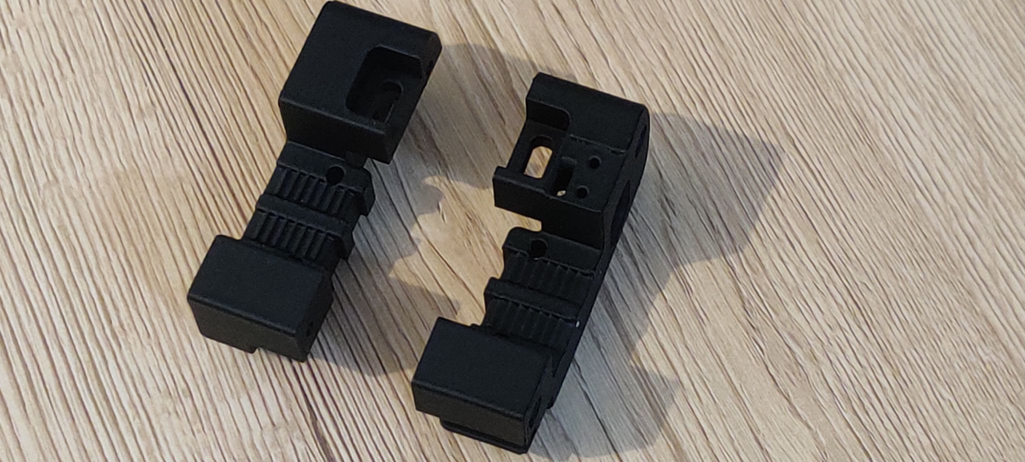

  Le 28/02/2025 at 18:25, MP3 a dit :
J'ai aussi ces dernières pièces ... dont je ne sais quoi faire !!!
Dérouler
les deux du haut ... ne me disent rien (si les trous sont traversants, c'est peut être un guide de perçage pour les portes.)
D'alleurs en paralnt de guide, il faut imprimer ça (2 fois) pour centrer le rail mgn12 Voron-2/STLs/Tools/MGN12_rail_guide_x2.stl at Voron2.4 · VoronDesign/Voron-2 · GitHub
les deux du bas : c'est le chariot en deux parties  probablement pour le mgn12 (en tous cas il lui ressemble)

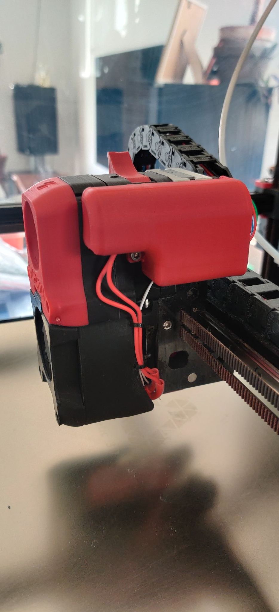

Pour le moment il y a une tête dessus que ne connait pas
Dérouler
fais voir à quoi elle ressemble (pour savoir si le chariot va avec la tête ...)

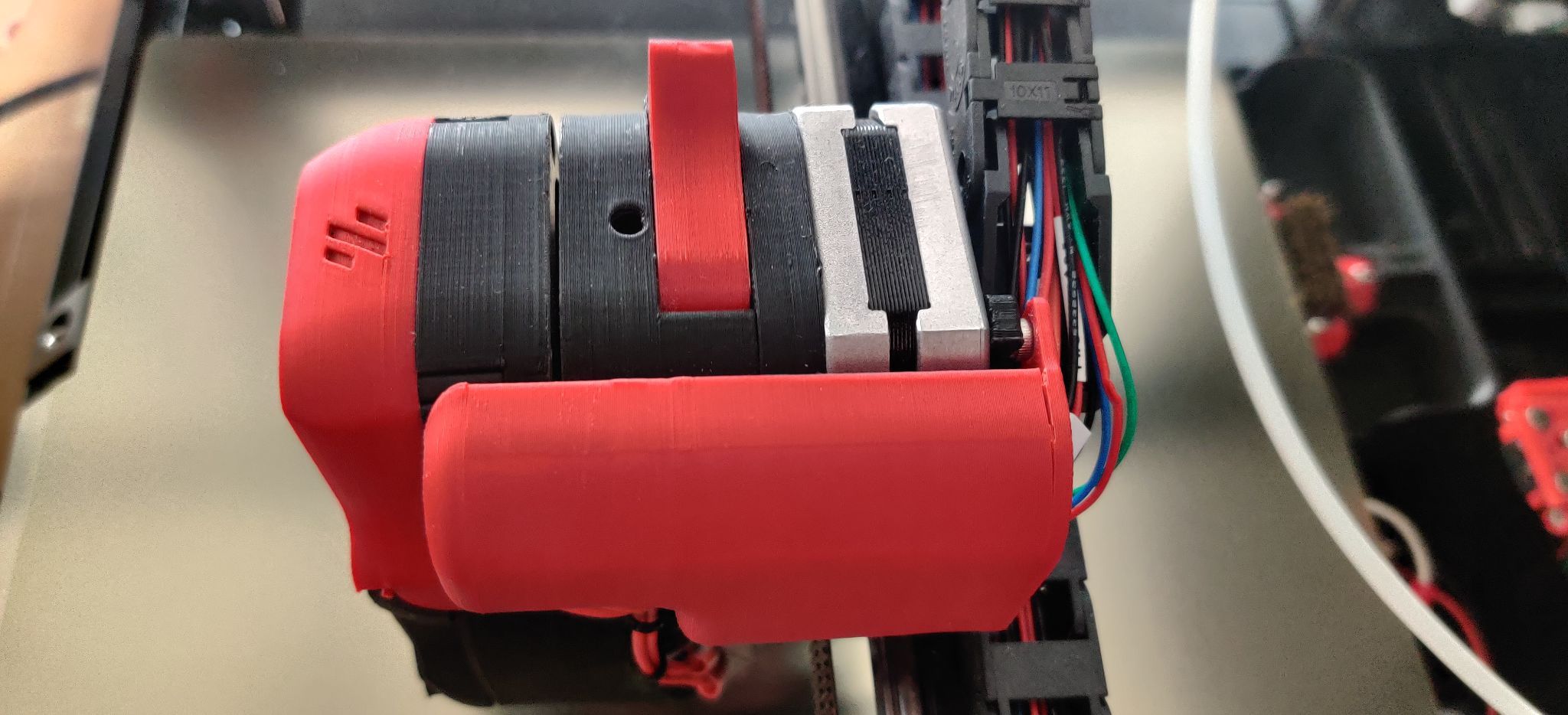

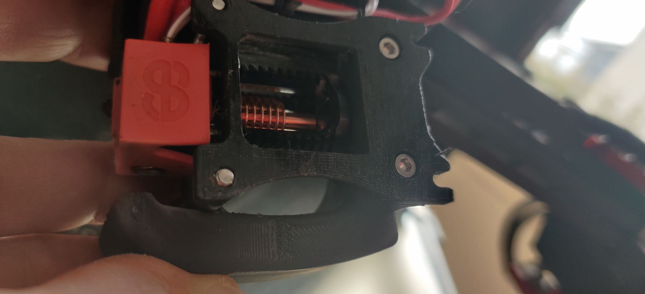

  Le 01/03/2025 at 05:57, Savate a dit :
Dérouler
il y a un jeux de 1 à 2 mm, mais c'est que les ventilos là il me semble !
IMG_20250301_121445.thumb.jpg.a43253f2f7cb4079c574d160a6094f6e.jpgIMG_20250301_121411.thumb.jpg.f50499eb97d4b8365ba6f9a87c51ff6b.jpgIMG_20250301_124510.thumb.jpg.66dbd5e3f195c37df6bda8e3ba7029b5.jpgIMG_20250301_124443.thumb.jpg.0606738165d82aadadf0194fbdff8819.jpg
  Le 01/03/2025 at 11:47, MP3 a dit :
Dérouler
oui ras, ce n'est pas beau (et ça arrive souvent sur les afterburner), mais ça ne l'empêche pas de marcher 🙂
Donc c'est ta tête c'est une AfterBurner avec une hotend dragon
le câblage est propre (pas de fils qui dépassent)
Même l'intérieur de la tête est poussièreux 🙂
Modifié (le) par Savate

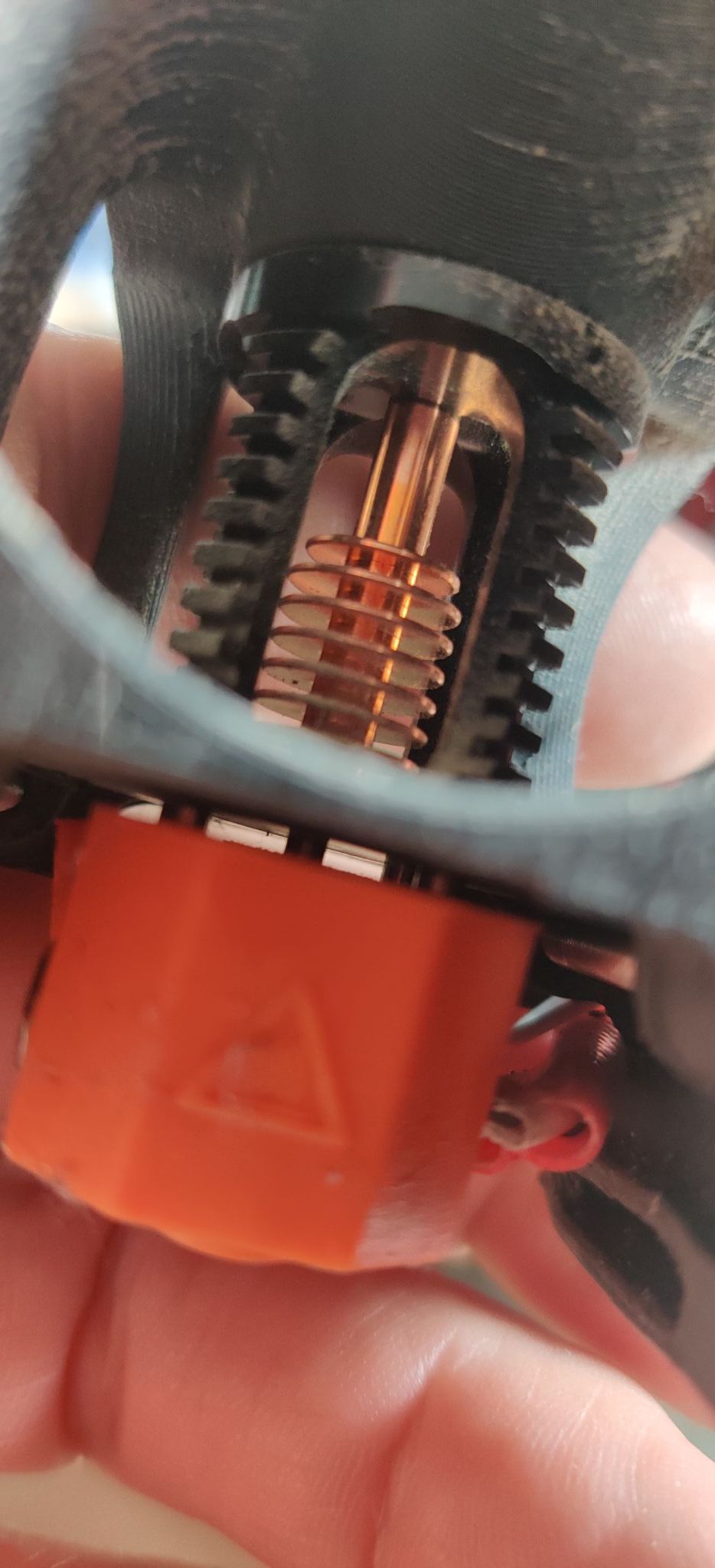

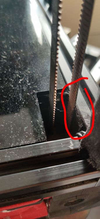

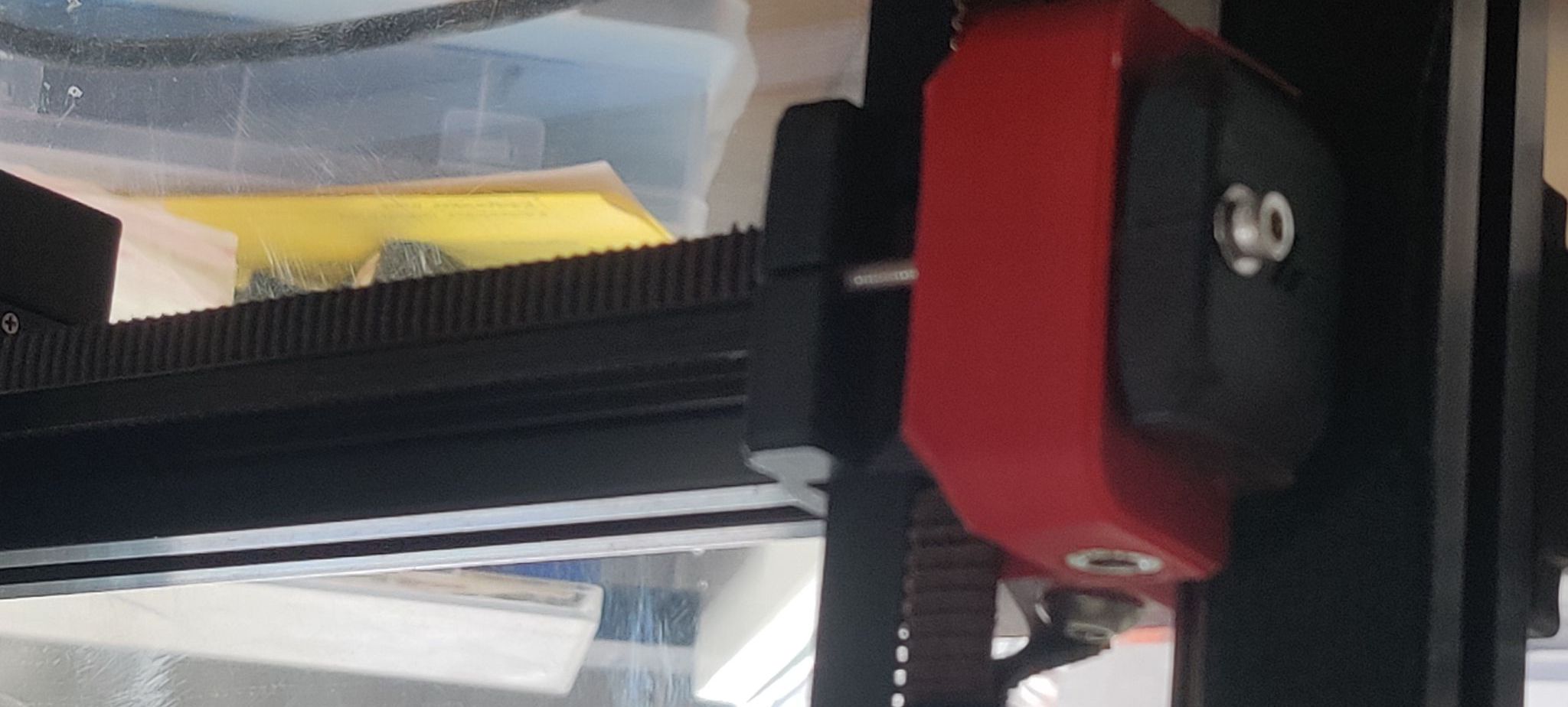

  Le 01/03/2025 at 12:44, Savate a dit :
Dérouler
le flux d'air ne sera pas optimal pour refroidir le fil fondu, d'après mon observation, dans quel mesure ?!
une autre observation de la machine, les courroies Z,Z1,Z2 et Z3 semblent frotter ou du moins être très proche/contre le châssis, est-ce normal ?
Quand je pousse la courroie elle n'a pas de jeux et semble en appuie !!! c'est idem sur les 4, donc peut-être normal ?!
IMG_20250301_140754.thumb.jpg.539f31d15103ba45078e2b4b393d197d.jpgIMG_20250301_140736.thumb.jpg.180ef90f0fbe1f2ff777b236a89dc70f.jpg
Les courroies Y touchent les "holes on top", les courroies sont un peu grignotées, j'en ai 2 déjà imprimer, il va aussi falloir que je remplace .
Modifié (le) par MP3
  Le 01/03/2025 at 13:16, MP3 a dit :
Dérouler
non, c'est juste esthétique, ça ne modifie pas le flux d'air, la pièce n'est pas tenue en haut donc elle peut afficher un petit jour.
Dérouler
elles sont proches (0,5 - 1 mm), mais ne frottent pas (normalement)
Dérouler
ça par contre ce n'est pas normal, il faut vérifier que toutes les vis de la gantry sont serrées correctement.
Le jeu sur le front idler est un des défauts de la R1 corrigé avec les nouveaux idlers (qui sont dans ta liste de pièces imprimées/à imprimer)
Dérouler
il y a une espèce de mousse qui ne sert à rien collée sur le rail, normalement, le rail est nu au niveau des courroies.

Quelles pièces pour Afterburner/Dragon avec le rail MGN12 ? celles-ci étaient avec tout l'ensemble, mais je n'en sais pas plus. Ca me parait cohérent, mais ... je n'en suis pas sûr !!!
  Le 01/03/2025 at 17:02, MP3 a dit :
Dérouler
oui c'est le chariot qui permet de fixer l'ab sur le rail mgn12
ah il va te falloir des inserts à chaud (tu peux les récupérer sur l'ancien chariot)  et quelques vis (probablement récupérables sur l'ancien chariot aussi)
