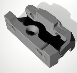

ok, j'ajoute ça à la liste à imprimer, pour le multi-tête.
StealthBurner
Shuttle MGN12 (mais avec support)
EBB_Xol_sherpa_mount (sert à fixer EBB36 et le câble CAN)
BlackBird_Flat_sherpa_mount
Hall_Effect
la face avant du SB
stealthburner_printhead_dragon_front
stealthburner_printhead_dragon_rear_cw2
ORBITERMOUNT_STANDARD_V3

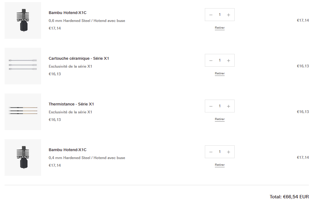

Un lien pour une hotend Bambu en remplacement de la dragon SF ?
il faudrait imprimer autre chose dans ce cas, ou c'est interchangeable, dragon/bambu ?
  Le 19/03/2025 at 13:12, MP3 a dit :
Dérouler
la partie hotend n'est pas interchangeable :
Bambulab Toolhead (or clone) for Stealthburner par fbeauKmi | Téléchargez gratuitement un modèle STL | Printables.com
il faut imprimer les version qui n'ont pas clone indiqué (les 3 premiers en fait)
pour la hot end elle même
eu.store.bambulab.com/fr-fr/products/bambu-hotend-x1c (attention aux options, il faut celles qui sont sur la copie d'écran)
il faut aussi les thermistances et les cartouches de chauffe :
eu.store.bambulab.com/fr-fr/collections/spare-parts-for-x1-series/products/thermistor-x1-series
eu.store.bambulab.com/fr-fr/collections/spare-parts-for-x1-series/products/ceramic-heater-x1-series

j'ai 10€de port, si je prends une buse en plus, je n'ai plus de port et la buse me coûte 17€. Plutôt une 0.6 ou 0.8 en plus ou une autre 0.4 ?
  Le 19/03/2025 at 17:32, MP3 a dit :
Dérouler
une 0.4 de secours ou une 0.6 pour les filaments chargés (ASA CF par exemple)
  Le 19/03/2025 at 17:36, Savate a dit :
Dérouler
c'est commandé !!!
