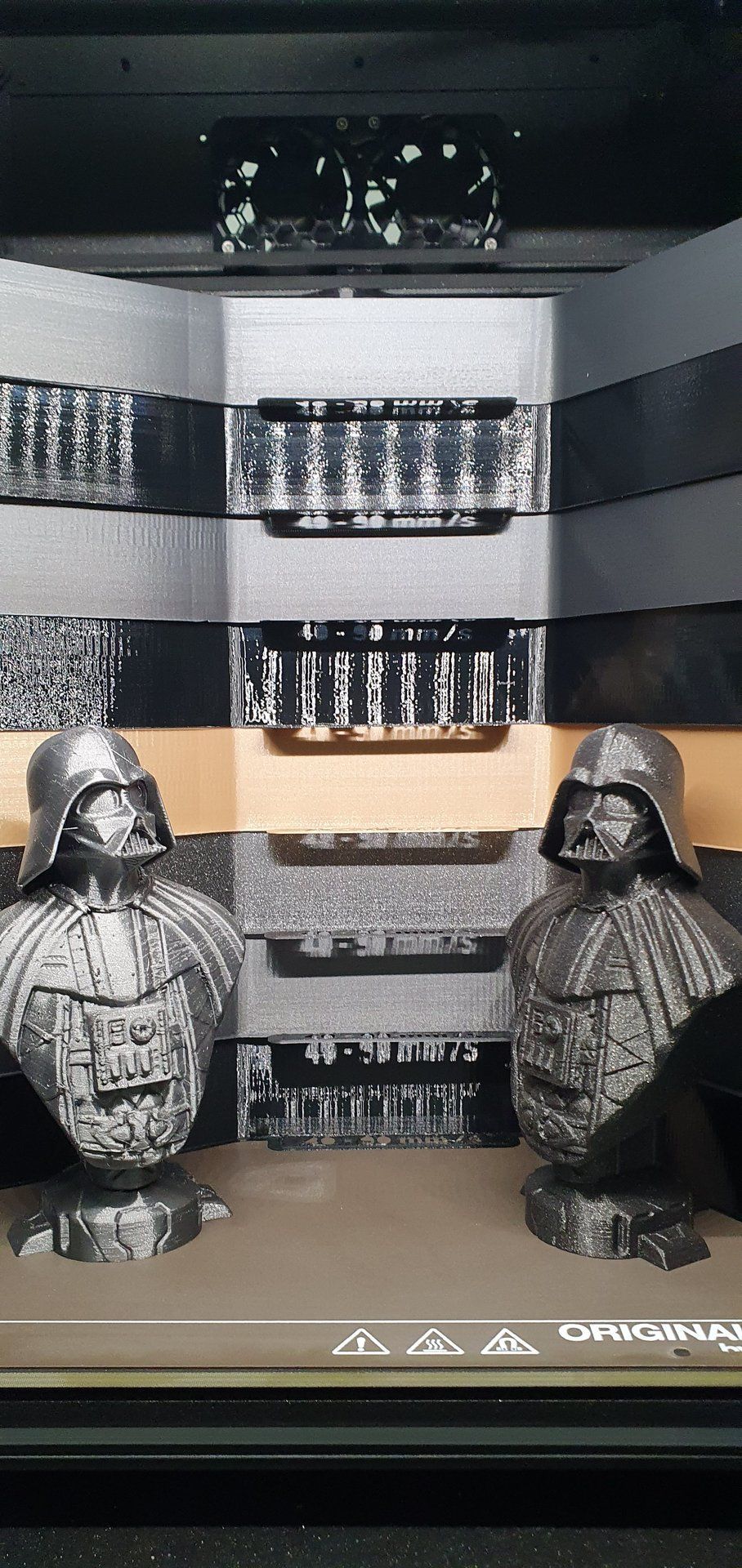

Allez je vous fais un petit topo d'une partie de mes tests pour mettre en évidence le fameux belt ripple dont je parle régulièrement. C'est le dernier souci qui n'est pas encore résolu sur la CORE One soit par une indication de Prusa, soit par une mise à jour de firmware.

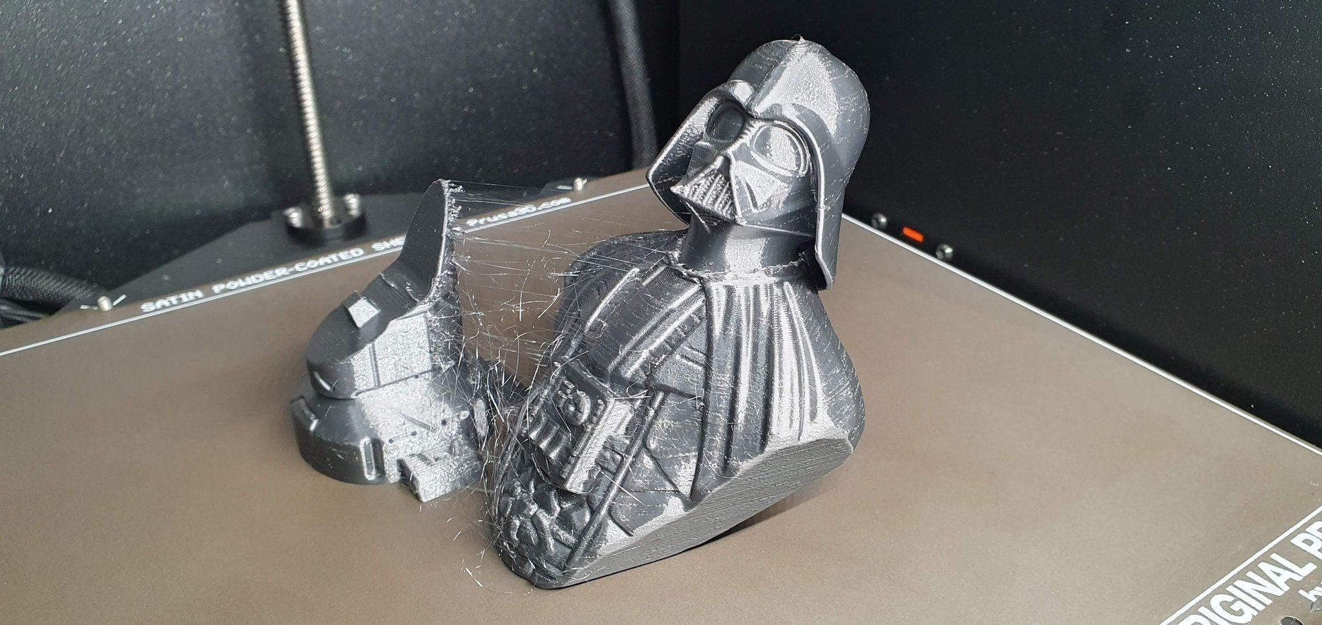

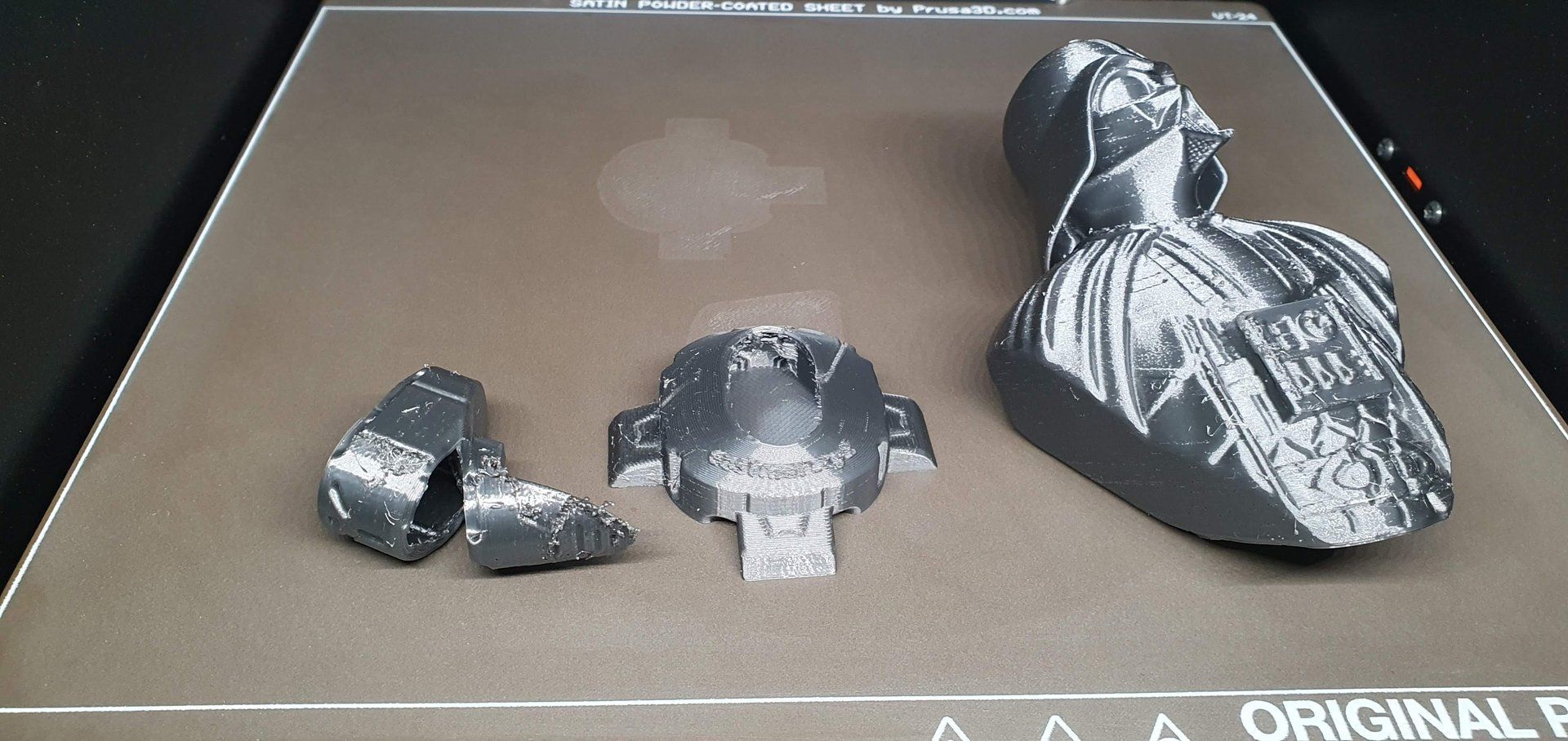

Mais d'abord, un petit clin d'œil au topic du séchage des filaments, au cas où il reste des convaincus de l'inutilité du séchage du PLA (ici un PLA silk "noir" Arianeplast). Un Dark Vador imprimé à 50%.
Un petit coup de chalumeau et oups, c'est vrai que la résistance d'une pièce imprimée avec un filament humide en prend un coup, le socle s'est décomposé au décollage du plateau. 😅

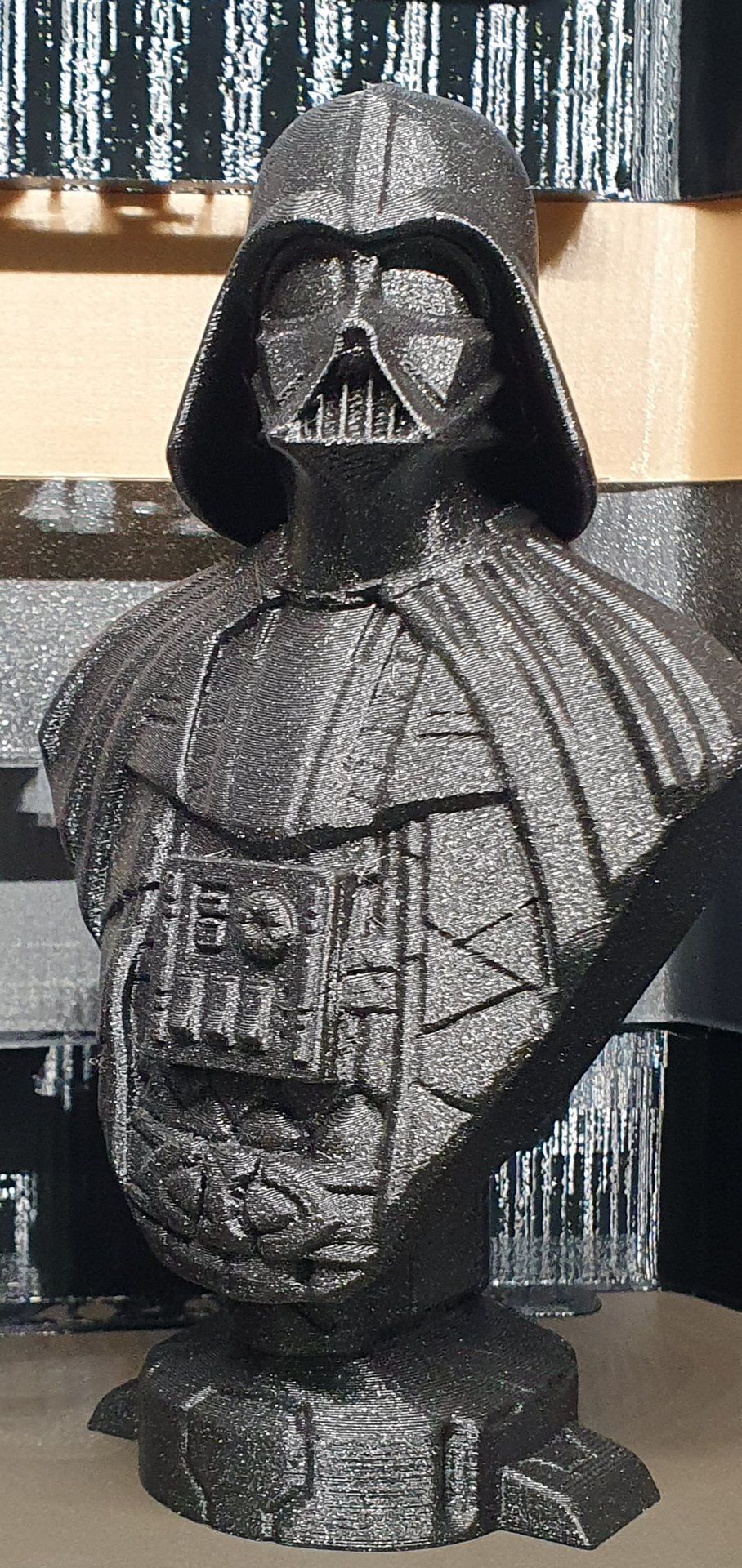

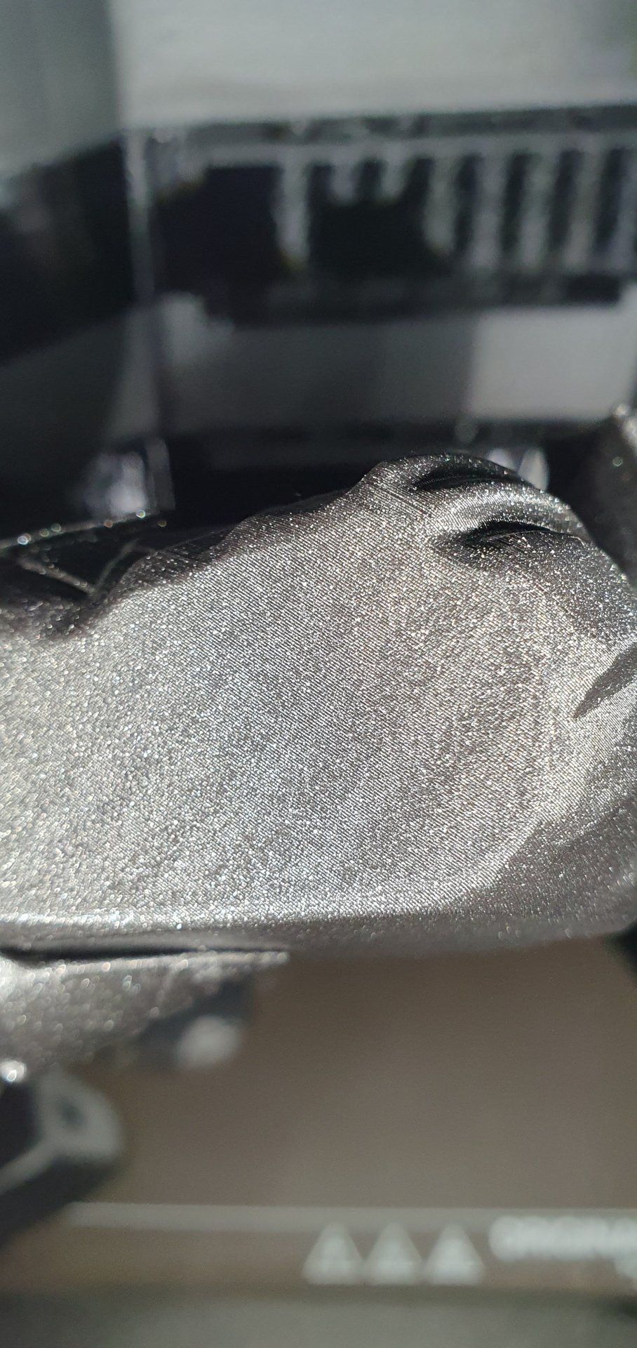

Mais n'ayez crainte, j'avais précédemment imprimé ce même Vador en PLA Galaxy Black de Prusament (un peu humide également mais rien d'aussi excessif).

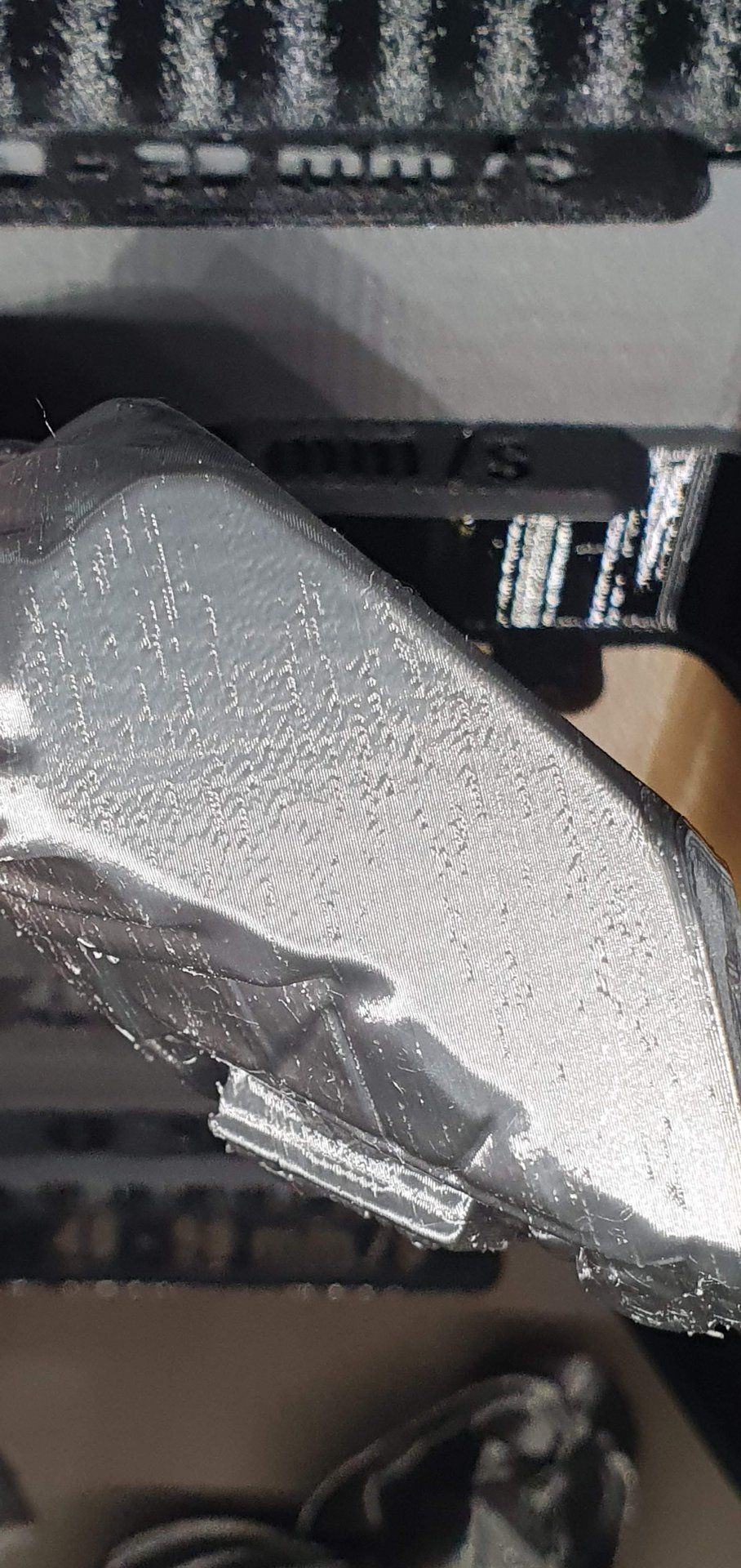

Vous allez me dire il est où le belt ripple ? Ben en fait on ne le voit que sur les aplats, par exemple sur la photo suivante je le vois à l'œil nu, mais impossible de le montrer en photo, j'ai cherché mille angles de lumière, tout ce qu'on voit ce sont les multiples sources lumineuses du ruban de LEDs.
En revanche sur le PLA silk qui a un effet miroir (crépitant avec l'humidité ici), on arrive à le voir en cherchant.

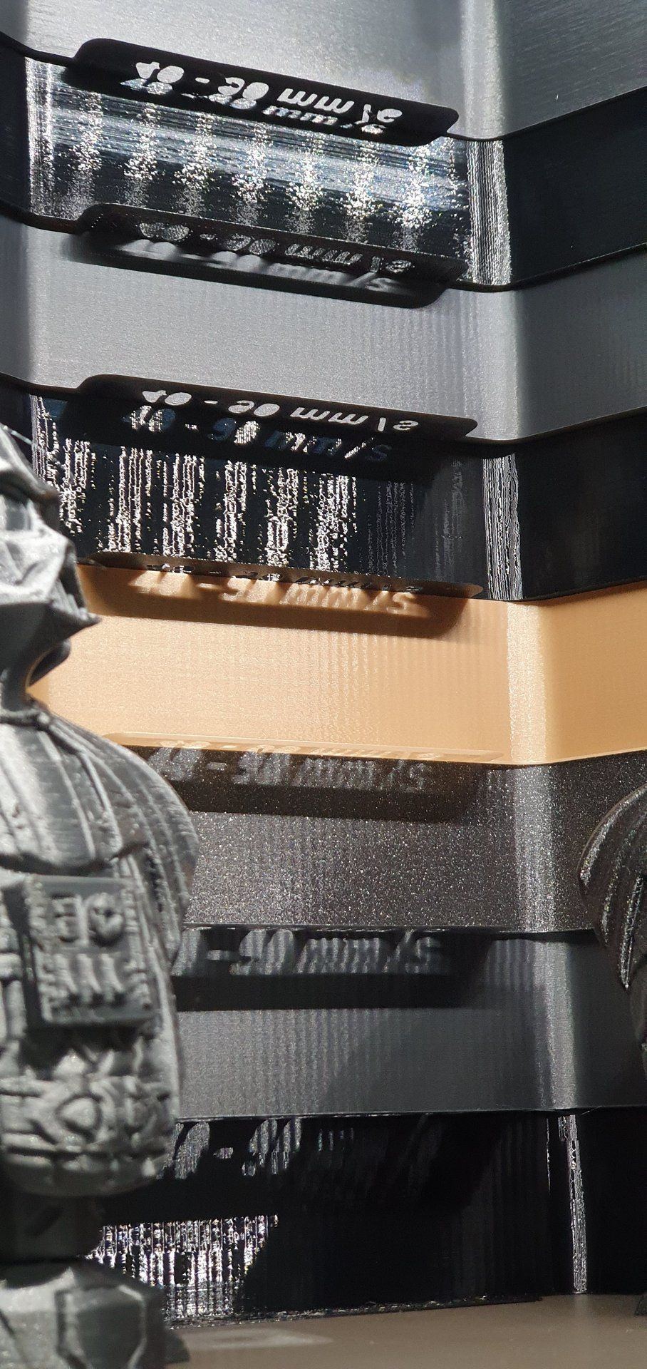

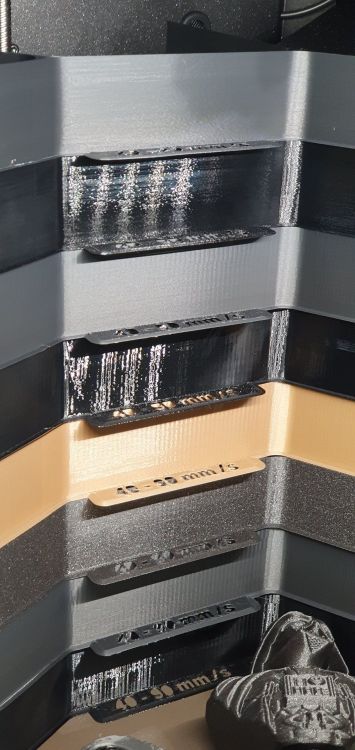

Alors forcément il a fallu que j'utilise un test spécial pour bien bien montrer ce belt ripple (ou VFA selon les théories). J'ai donc utilisé un modèle spécifique => https://www.printables.com/model/1253356-high-speed-vfa-tests-for-core-one
J'ai pris le modèle le "plus lent" qui inclut la vitesse des périmètres extérieurs des profils STRUCTURAL (45mm/s) dans sa fourchette.
De haut en bas :
  • MK4S PLA Eco Arianeplast
  • MK4S PETG Noir eSun
  • XL PLA Eco Arianeplast
  • XL PETG Noir eSun
  • CORE One PLA+ "Gold" Arianeplast
  • CORE One PLA Galaxy Black Prusament
  • CORE One PLA Eco Arianeplast
  • CORE One PETG Noir eSun
20250409_203818.thumb.jpg.50e6664c7a2fb4a761cd303dde2c849c.jpg 20250409_203848.thumb.jpg.f851c219e5c14303a4c0a133c3d614b0.jpg 20250409_204311.thumb.jpg.dddf73efe5e3de83f5550b00ce9500c4.jpg
Mes constatations :
  • Sur les 4 échantillons de la CORE One, les artéfacts sont très visibles. Un peu moins sur le Galaxy Black selon l'angle de vue
  • La XL souffre aussi de ce défaut dans une moindre mesure, chose que je n'avais étonnamment jamais constaté jusqu'à ce que je cherche spécifiquement à le mettre en évidence
  • La MK4S est totalement exempt de ce défaut, bien qu'ayant un état de surface moins lisse miroir
Ce que je sais et vois : ce défaut est prononcé sur la CORE One. Ce que je ne sais pas et découvre : à priori ce type de défaut est commun à beaucoup d'imprimantes CoreXY. Comme apparemment ça n'a choqué aucun youtubeur mais que moi ça me turlupine, j'ai du mal à mettre un curseur sur ce qui est normal ou pas dans ce cas de figure.

As tu essayé de faire des essais avec une tension plus importantes sur les courroies ou inférieur avec ton test ?
voici un lien intéressant
https://ellis3dp.com/Print-Tuning-Guide/articles/troubleshooting/vfas.html#vfas-with-non-2mm-spacing
https://forum.prusa3d.com/forum/original-prusa-i3-mk3s-mk3-user-mods-octoprint-enclosures-nozzles/stepper-motor-upgrades-to-eliminate-vfa-s-vertical-fine-artifacts/
