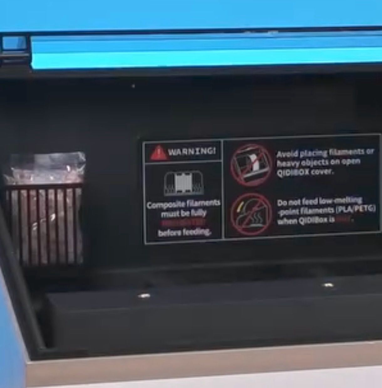

fran6p Posté(e) Juin 28 Posté(e) Juin 28 (modifié) En attendant le 30 juin (on aperçoit la tour de purge et les pièces imprimées ) : Mes yeux ne m'ont pas permis de lire les étiquettes à l'intérieur du caisson (séchage ou pas ?). On ne voit plus la «grosse» excroissance en haut de la Plus4 (alimentation en filaments) Modifié (le) Juin 28 par fran6p 1
pjtlivjy Posté(e) Juin 28 Posté(e) Juin 28 (modifié) la question existentielle sur les réseaux sociaux hier à partir d'une capture d'écran d'une vidéo officielle : sécheur de filament ou pas ? Modifié (le) Juin 28 par pjtlivjy 1
fran6p Posté(e) Juin 28 Posté(e) Juin 28 C'est une fonction bien utile en tout cas (si elle est implémentée). Le sécheur de filaments d'Anycubic, le ACE Pro, a cette possibilité d'origine et c'est fort pratique. 1

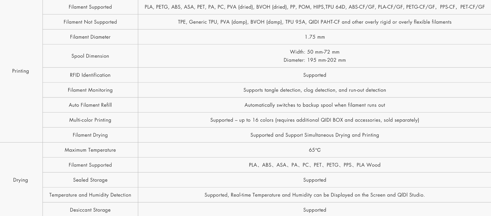

fran6p Posté(e) Juin 30 Posté(e) Juin 30 (modifié) Encore quelques heures de patience . Qiditech nous apporte un peu plus d'informations => ici Sécheur de filaments (65 °C) durant l'impression, NFC, chainage de la Qidibox jusqu'à 4, entrainement du filament via double engrenage renforcé (c'est mieux pour les filaments chargés de particules). … et le tout pour un prix qui me semble plutôt très correct (228 €). Si Qiditech prévoyait des kits d'adaptation pour l'utiliser avec ses modèles d'imprimantes plus anciennes (Series 3, Q1 Pro), on aurait quasiment le «graal» Modifié (le) Juin 30 par fran6p 1 1 2

pjtlivjy Posté(e) Juin 30 Posté(e) Juin 30 (modifié) voila livraison pour l'Europe à partir du 20 juillet ne supporte pas le TPU Modifié (le) Juin 30 par pjtlivjy 1
jcjames_13009 Posté(e) Juin 30 Posté(e) Juin 30 Dommage pour le TPU, ça aurait été un avantage majeur par rapport à la concurrence. Les filaments très rigides ne passent pas non plus Tout comme sur les AMS de chez Bambu Lab
pjtlivjy Posté(e) Juin 30 Posté(e) Juin 30 il y a 20 minutes, jcjames_13009 a dit : Dommage pour le TPU, ça aurait été un avantage majeur par rapport à la concurrence. Les filaments très rigides ne passent pas non plus Tout comme sur les AMS de chez Bambu Lab ce qui est étonnant c'est que le PPS-CF passe pas le PAHT-CF hors pour avoir eu les 2 entre les mains le premier est beaucoup rigide et cassant
fran6p Posté(e) Juin 30 Posté(e) Juin 30 il y a une heure, pjtlivjy a dit : ne supporte pas le TPU Actuellement, aucun des boitiers changeur de filaments n'en est capable, la seule imprimante pouvant le faire est la Flashforge AD5X, testée par @MrMagounet qui, elle, n'utilise pas un boitier mais un «collecteur» (un peu comme le système Coprint). Certains utilisateurs ont tout de même essayé : Révélation Pour les filaments rigides, là aussi peu de changeurs de filaments les prennent en charge sans risque (le fabricant préfère l'indiquer en préalable pour s'éviter toute contestation) . Quand ce genre de filament casse dans le boitier, en fonction de l'endroit où cela a cassé, ça peut être franchement pénible et chronophage pour résoudre le problème. Les filaments chargés en fibre usent les engrenages d'entrainement à moins qu'ils ne soient «renforcés» (comme ceux annoncés par Qiditech). Ils n'usent d'ailleurs pas uniquement ces engrenages, mais aussi tous les conduits en plastique (moins les PTFE à moins d'en passer des tonnes). D'autres filaments peuvent aussi être problématiques, comme ceux «soyeux« (silk). Ainsi que ceux servant de support s'ils ne sont pas parfaitement secs. 1
MrMagounet Posté(e) Juin 30 Posté(e) Juin 30 En effet on reste limité par les possibilités de support de filament, je dois reconnaitre un fait c'est que Qidi est honnête et indique clairement les filament qui ne sont pas supporté, pour la conception on reste dans l'esprit du ACE pro, ce que je regrette le plus c'est que la fonction dryer ne soit pas possible imprimante close, mais au moins en cours de print cela reste possible contrairement a l'AMS 2 Pro (qui sa m'engage que moi est un echec totale comme produit).
