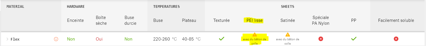

Qu'est-ce que vous utilisez comme préparation d'un banc en PEI pour imprimer du TPU ?
La colle en bâton c'est chiant je préférerais utiliser autre chose

Ma I3 MK2s original à un plateau en PEI lisse - c'est une veille imprimante, donc pas de plaque magnétique, on imprime directement sur le plateau recouvert de PEI lisse
Quelques recherches sur Google déconseillent fortement d'imprimer directement du TPU dessus au risque d'abîmer le plateau

Colle en bâton sur PEI lisse. C'est effectivement ce que recommande Prusa
Perso j'ai toujours imprimé le TPU sur un plateau texturé sans rien rajouter

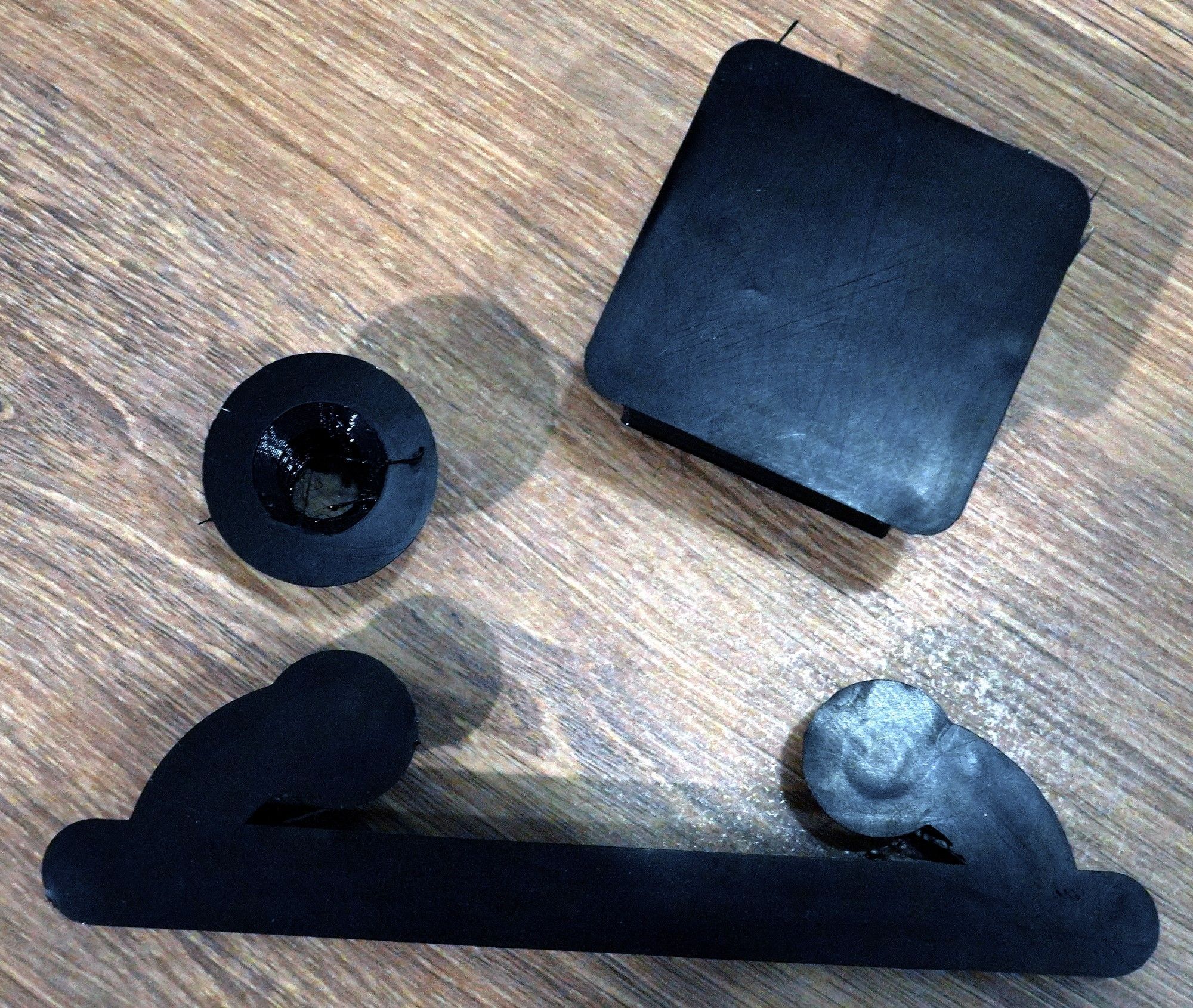

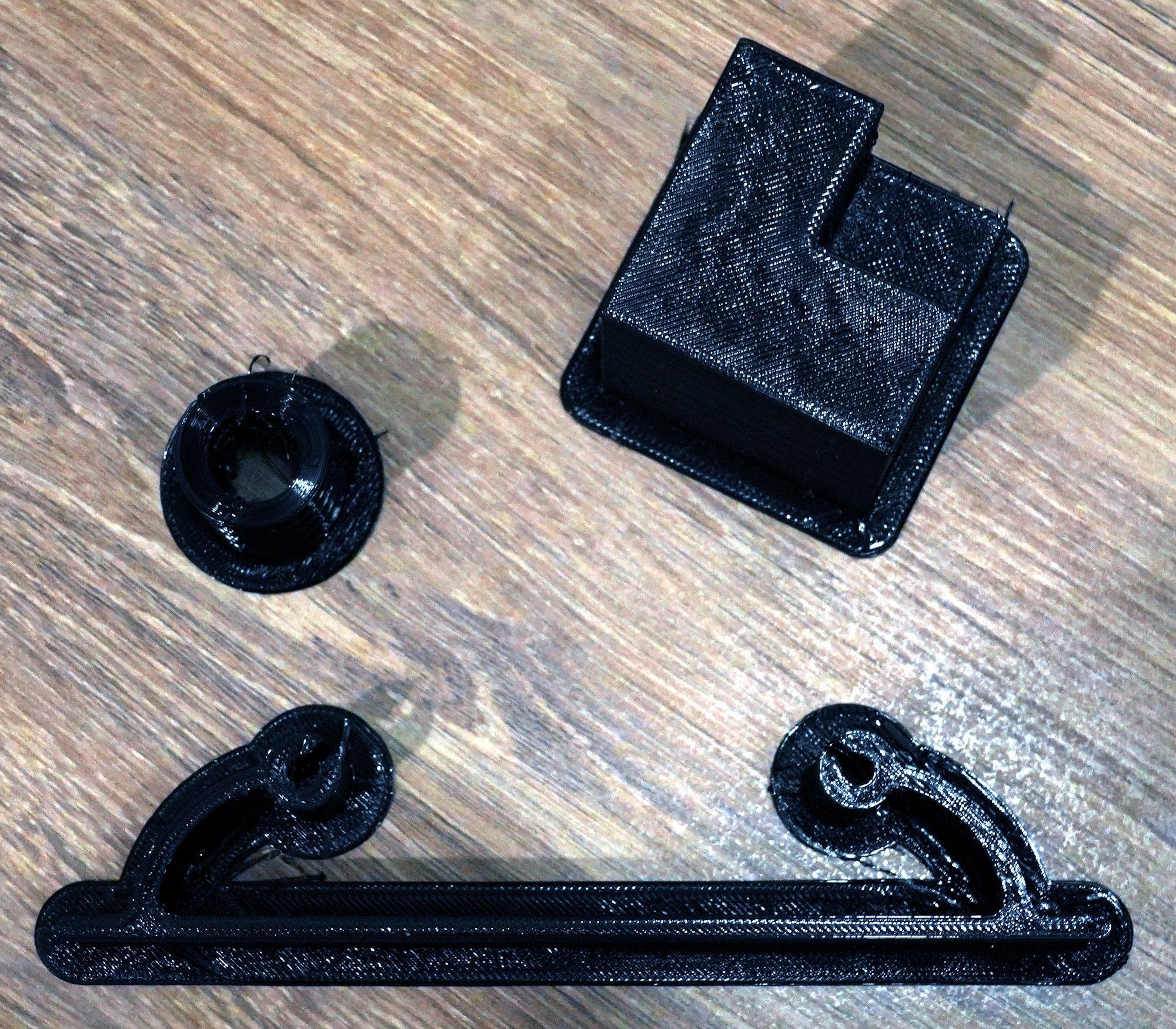

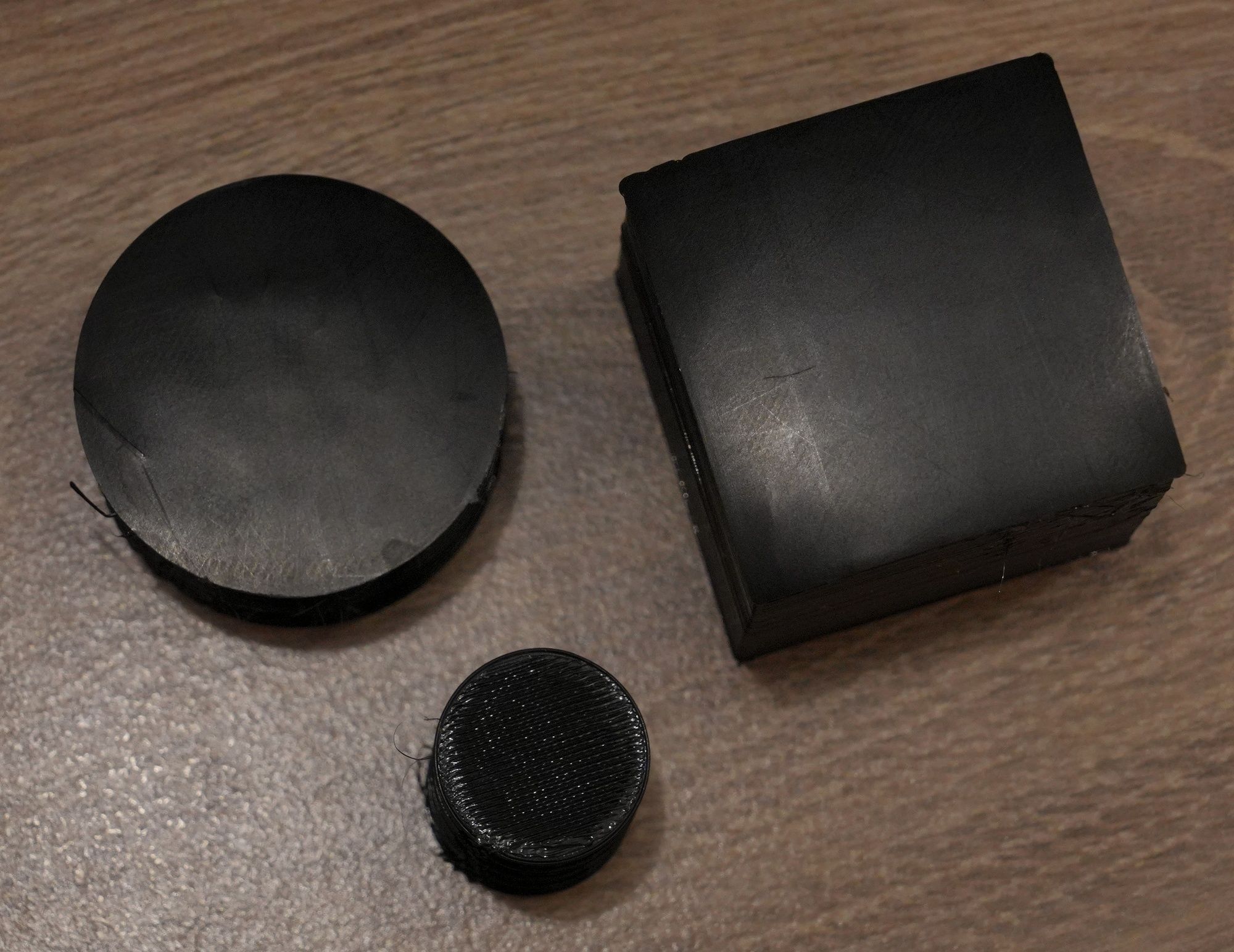

Mes premières pièces se sont bien imprimées sur le banc avec bâton de colle malgrès un décollement
Les pièces sont solides et assez dures (ce n'est pas très souple)
Il y a des défauts de surface :
Heureusement, ce TPU peut se limer et se poncer facilement, vue des pièces après un coup de lime et de cale à poncer, puis rinçage à l'eau et séchage au chiffon :
Comment retrouver le brillant du TPU après ponçage ? Avec l'ABS c'est facile : un léger coup d'acétone smoothing.
Pour le TPU, peut-être qu'il faut le chauffer ou sinon passer un produit ?
En tout cas les pièces font le job :
Comme le TPU est très dur, il faut dessiner les pièces d'une certaine façon pour avoir de la souplesse.
Avantages :
- le TPU peut servir à faire des silents blocs pour des objets lourds (machines, voitures, ...)
- le TPU peut servir à faire des objets rigides mais quasiment incassables

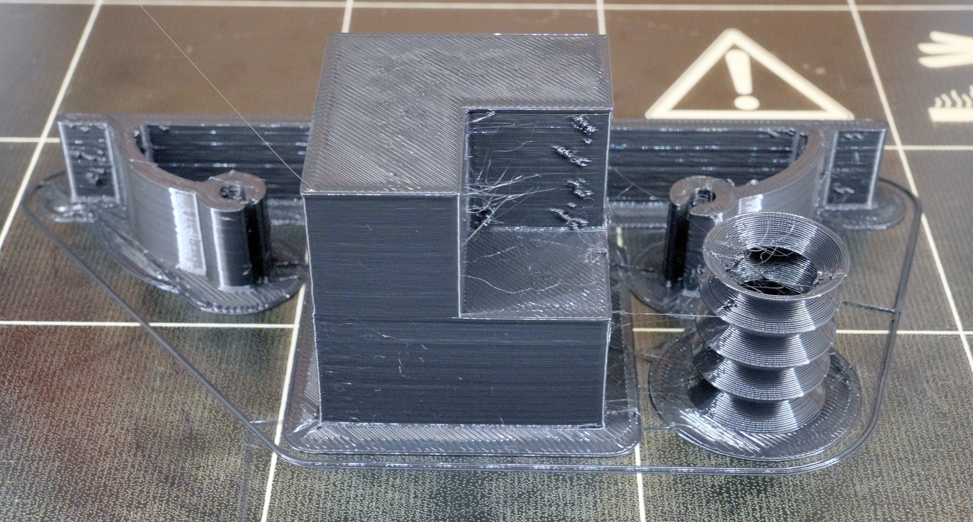

Je refais d'autres pièces, cette fois-ci remplissage à 10% gyroïde (au lieu du 15% cubique du profil FLEX par défaut), et j'imprime aussi un "ressort / soufflet" sans remplissage.
J'ai imprimé directement sur le bed en PEI, avec un brim (comme pour l'ABS) :
L'impression se passe bien :
On va voir ce que ça donne...
A bientôt

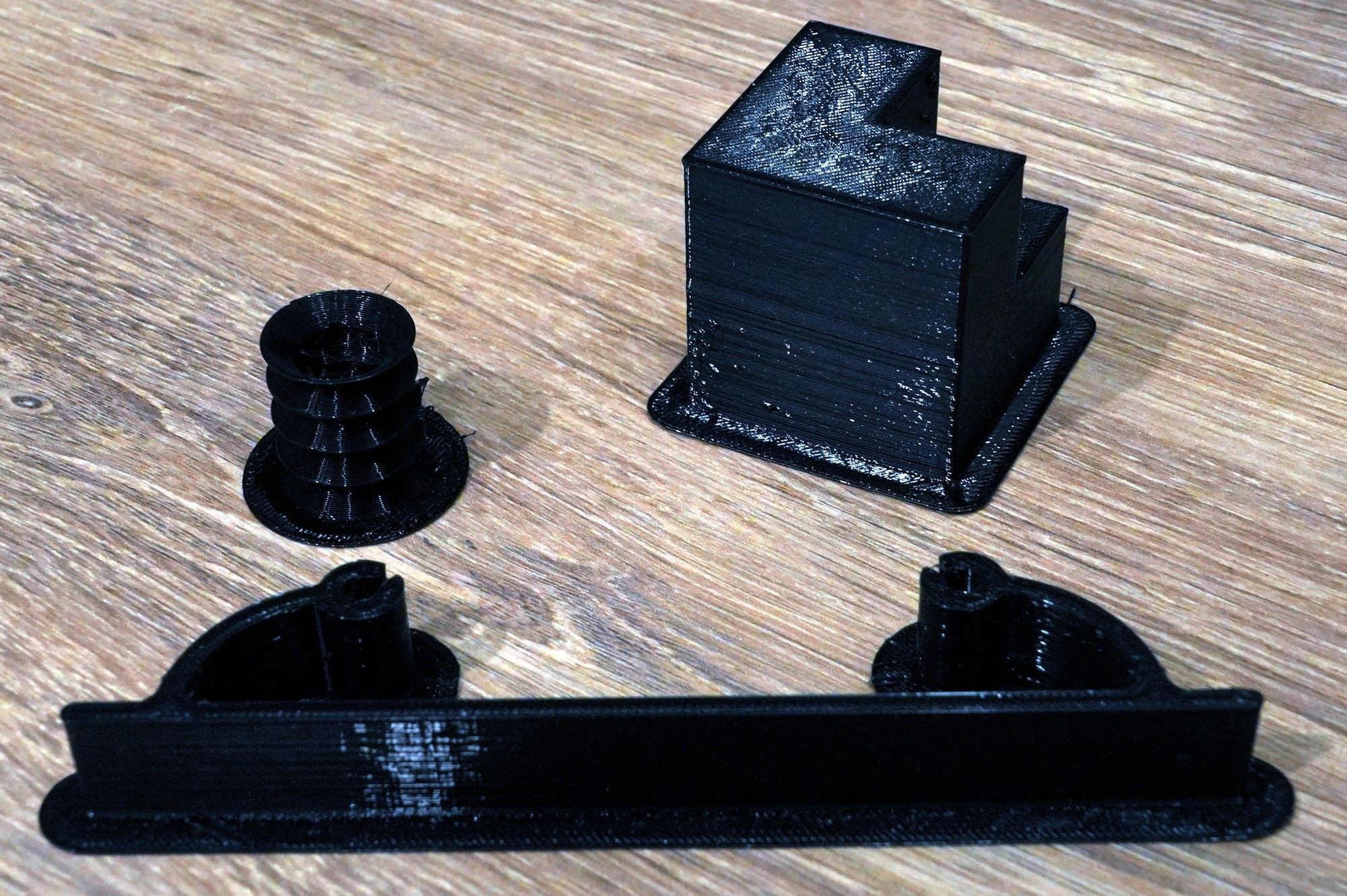

L'impression est terminée :
Les pièces sont réussies (hormis les petits défauts d'aspect)
J'arrive facilement à retirer les pièces du lit, juste après l'impression, alors qu'il est encore chaud.
Remarque importante : rien ne garantit que ce soit une bonne idée d'imprimer du TPU directement sur un plateau en PEI lisse. Cela fonctionne chez moi avec mon imprimante et ma bobine de filament, ce qui est certainement un cas particulier.

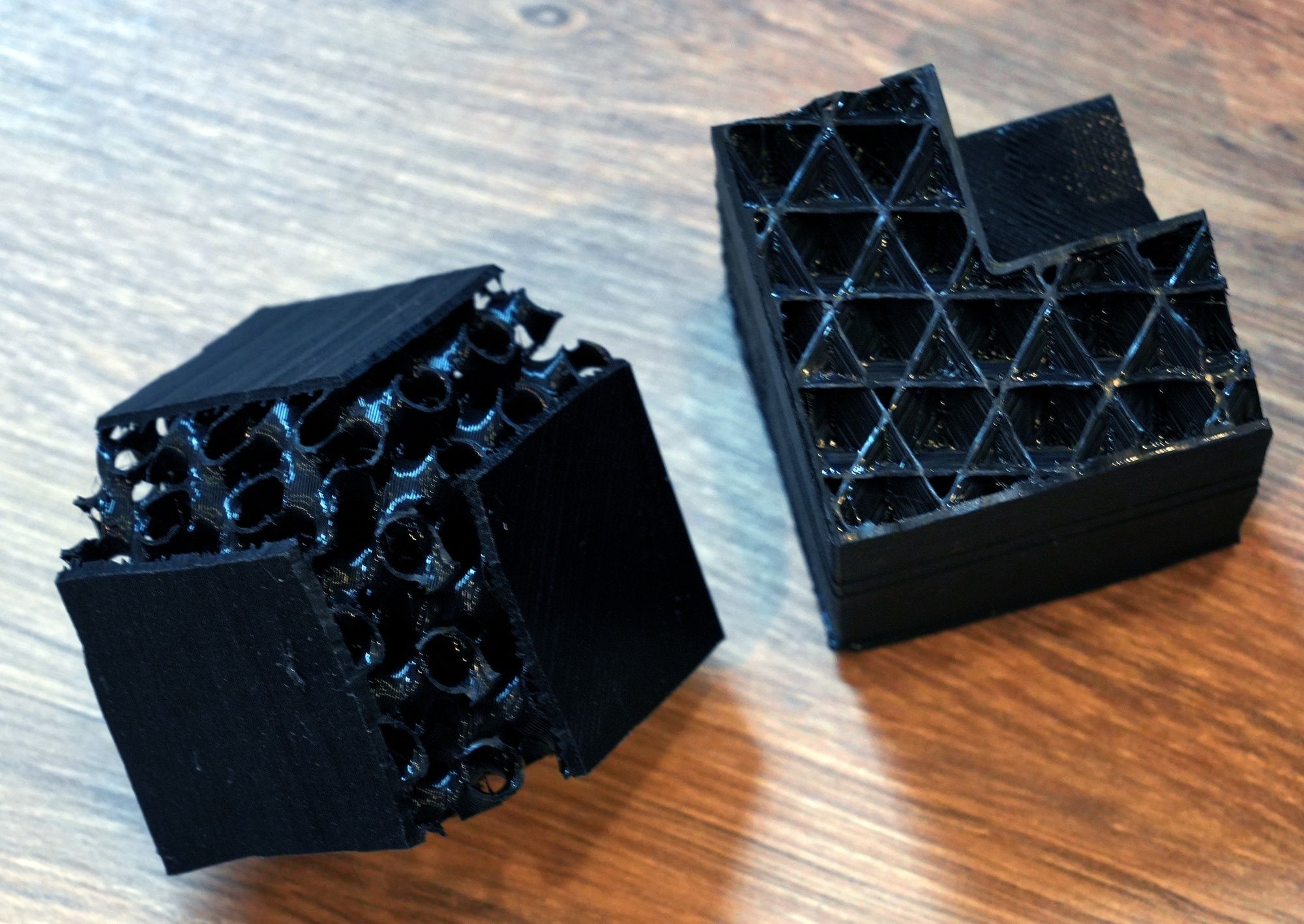

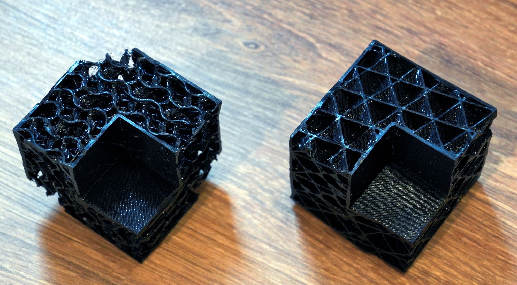

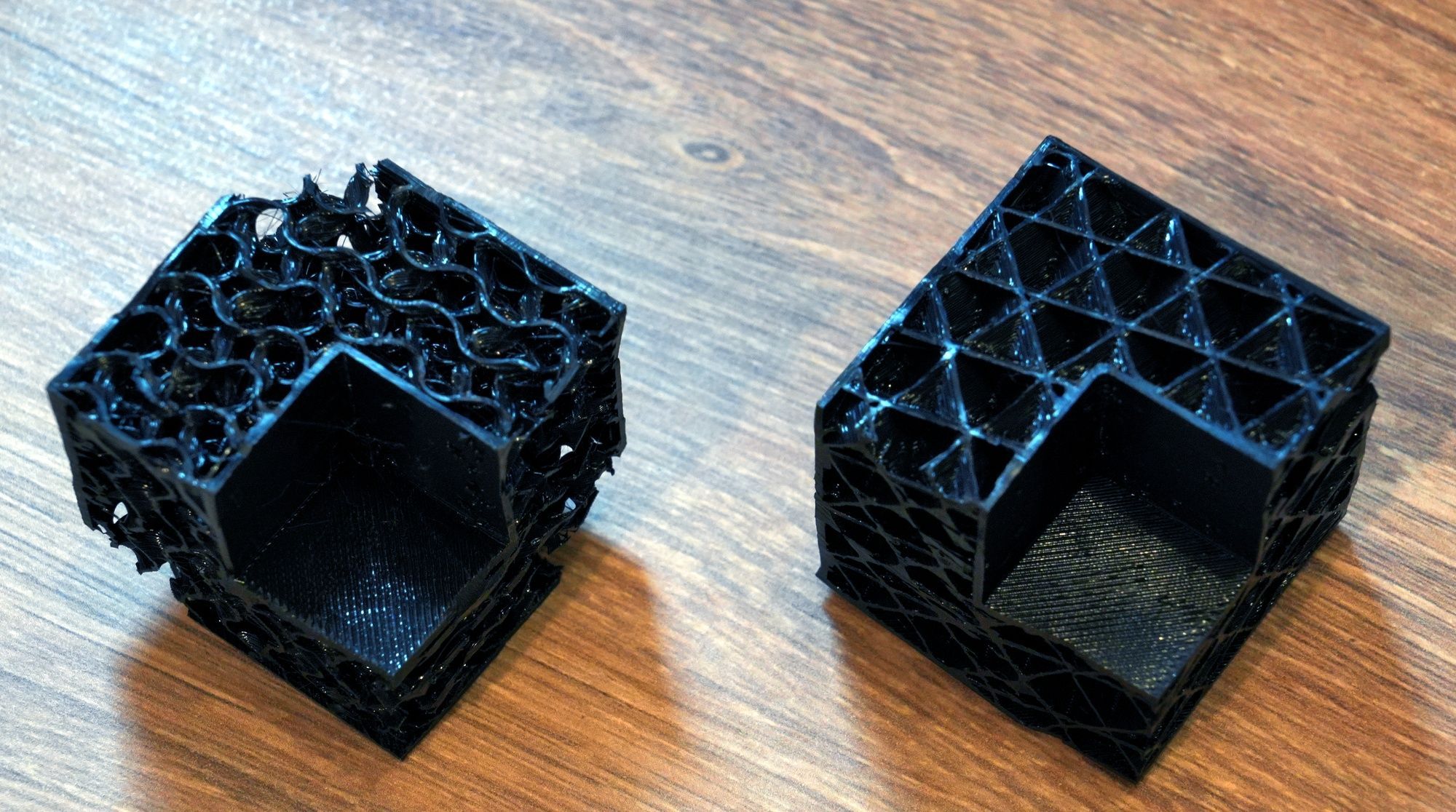

Le cube est beaucoup plus souple avec le remplissage gyroïde à 10% ; néanmoins il reste rigide à cause de l'épaisseur et de la géométrie des parois.
On sent la différence de souplesse quand on appuie au milieu d'un côté carré.
Le petit soufflet, sans remplissage est souple, on peut l'écraser entièrement et il reprend sa forme sans dommage.
La pièce allongée, qui est un support de ventilateur de PC, est elle aussi assez souple.
Il faudra que je retire les brims au cutter.

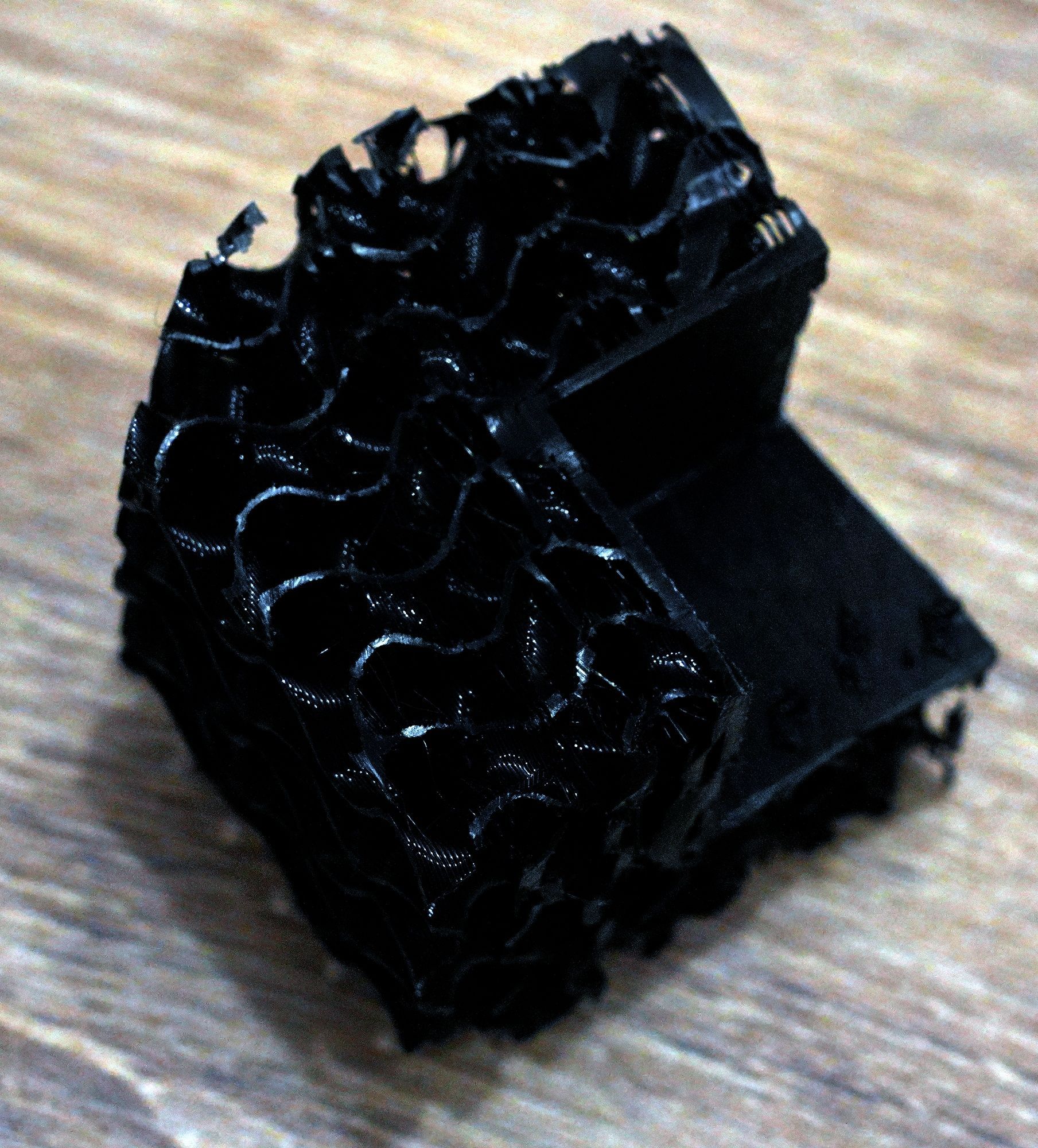

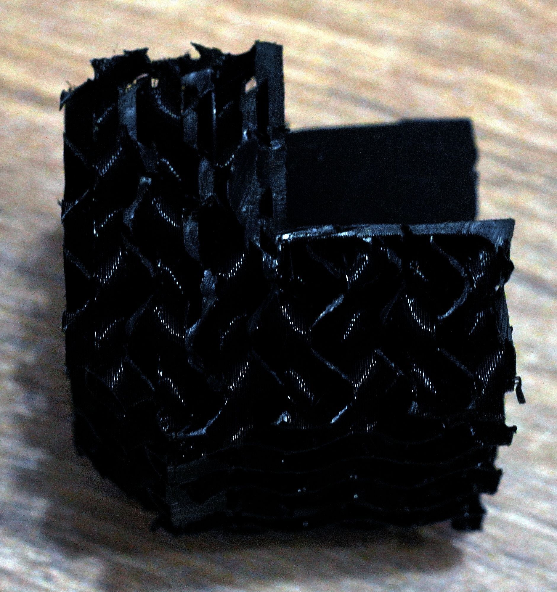

J'ai essayé de retirer les parois des cubes avec un couteau bien affuté :
Le cube imprimé avec le motif gyroïde devient assez souple

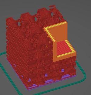

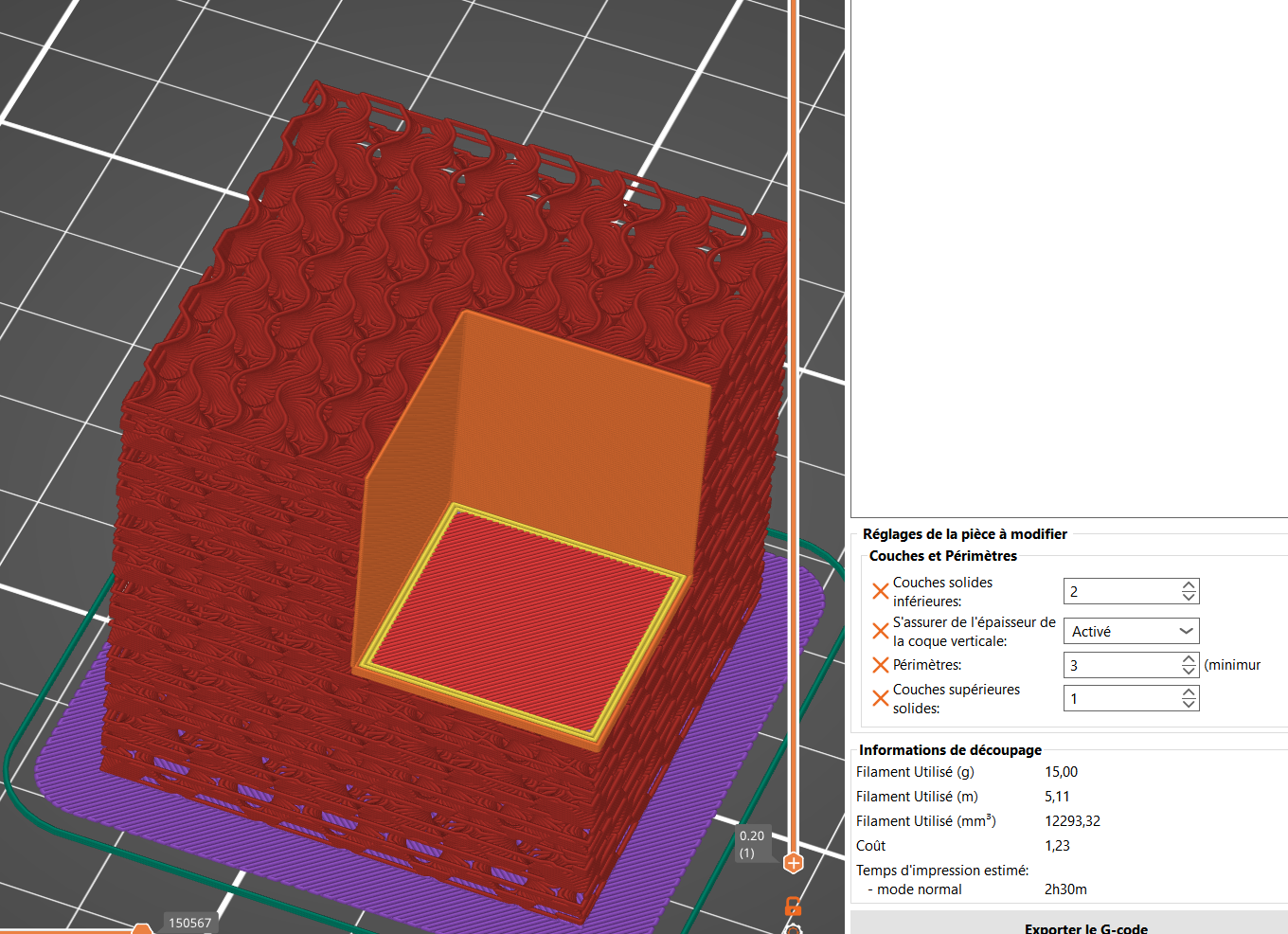

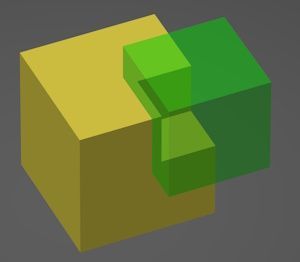

=> Comment faire dans Prusa Slicer pour "supprimer" des faces extérieures, pour n'imprimer que le remplissage interne ? J'aimerais tout de même si possible conserver certaines faces
A bientôt
il y a 16 minutes, electroremy a dit :
Original 😀
mais oui c'est possible
Périmètres : 0 - couches dessus dessous : 0
et "Modifiers" pour là où tu veux des faces
  • Merci ! 2
il y a 30 minutes, trotro a dit :
Original 😀
Génial merci !
@trotro : je viens d'essayer, j'ai juste un soucis : dans les modificateurs, je n'arrives pas à choisir l'épaisseur des parois verticales que je souhaite conserver
quelque soit la valeur de "Périmètres" que je saisis, les parois verticales ne font que une couche d'épaisseur (il semblerais que la valeur de périmètres ne s'applique qu'aux périmètres de la face horizontale, que l'on voit en jaune sur la vue 3D)
Salut,
Tu n'aurais pas un problème de placement du modificateur ? 🤨 Dans cet exemple, le nombre de paroi est respecté:
Citation
  prusaslicer1.jpg.29a510a0200b67c9e90586bb063bbd6c.jpg -> prusaslicer2.jpg.d233cbe762b1482213209cfe25ae7750.jpg
Modifié (le) par pommeverte
il y a 7 minutes, pommeverte a dit :
Salut,

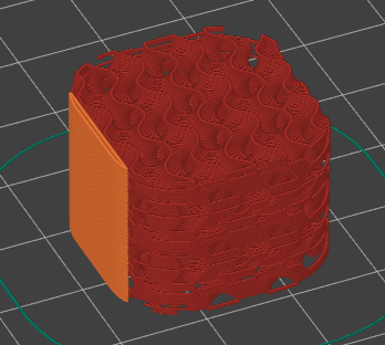

Oui c'est exactement ça j'avais mis ma boite modificatrice trop près des bords, tout simplement😅
C'est génial les codeurs de Prusa Slicer ont pensé à tout...

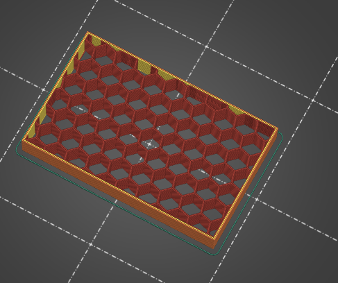

... et on peut même charger comme modificateur un objet 3D au format STL (ce qui sera très pratique)
Je me disais "ce que je veux faire c'est encore un truc à la con il va falloir que je bidouille" mais au final rien à faire 😎
Autre avantage : la consommation de filament et la durée de l'impression est beaucoup réduite.
Le remplissage gyroïde laisse apparaitre une grille de trous réguliers parallèles aux axes X, Y, Z mais aussi aux trois grandes diagonales. Cela permet de fixer une pièce de façon assez solide avec un clou, un fil de fer ou un collier rilsan. Ou de passer un fil électrique au travers. De même, l'air peut passer (mais évidemment la poussière va s'accumuler dedans). Intéressant
Ces pièces uniquement avec du remplissage sont vraiment souples, utile car (à moins que je me trompe) on ne peut pas imprimer en 3D des choses très souples comme de la mousse ou du silicone. Ca évite aussi les galères avec les filaments TPU trop souples.
Faire une pièce juste avec un remplissage pourrait être pas mal avec des filaments classiques, par exemple pour faire un abat-jour (bon après il faudra de l'air comprimé pour dépoussiérer le truc, ou bien le mettre sous verre)

Oui le TPU est solide, je ne suis pas arrivé à rompre mes pièces tests à la main, les couches sont très bien soudées entres elles (alors que c'est habituellement un point faible des pièces imprimées en 3D)
J'avais posté il y a quelques temps un test de la nouvelle fonction d'interlocking, avec un mix PLA/TPU
Capturedcran2025-03-14103349.jpg.812e0c70d855a353c41bf9c92d1082b5.jpg Capturedcran2025-03-14103403.jpg.ea6f6045cab54309c17383ff80cdd4dd.jpg
Même sous la torture, le TPU tient le coup. 😉
