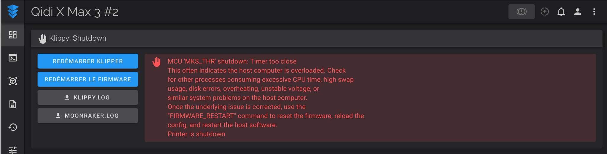

Bonsoir
Sur mes deux X Max 3 libérées avec Klipper 0.13 dernières version (suivant tuto de @fran6p + écran TJC flashé avec FreeDi, j'ai des soucis récurrents de shutdown durant les impressions plutôt longues.
J'ai l'erreur MCU 'MKS_THR' shutdown: Timer too close
En gros, le MCU est débordé et perd la référence de temps, donc shutdown.

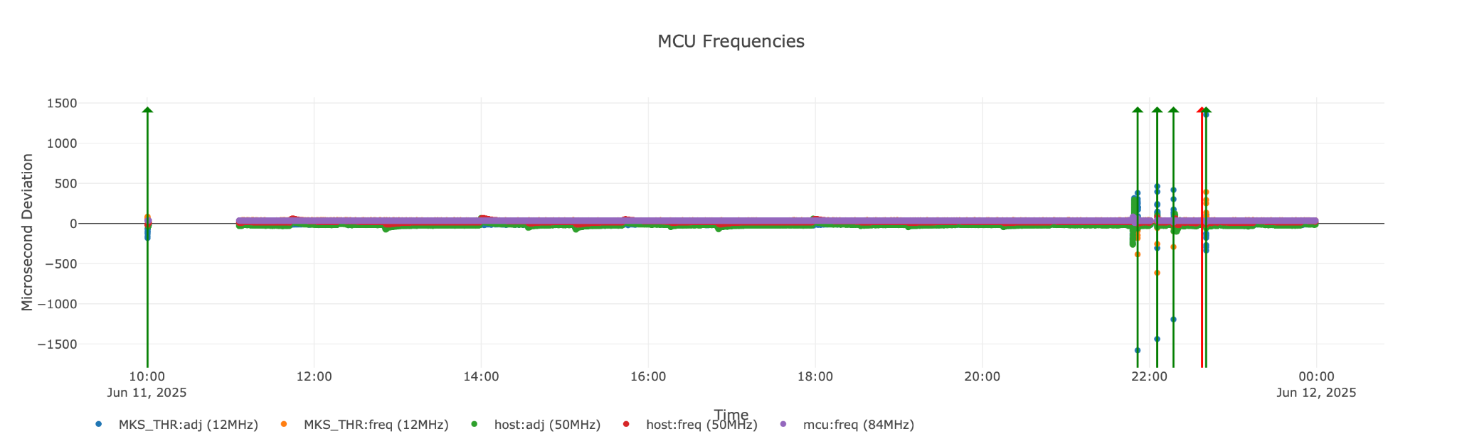

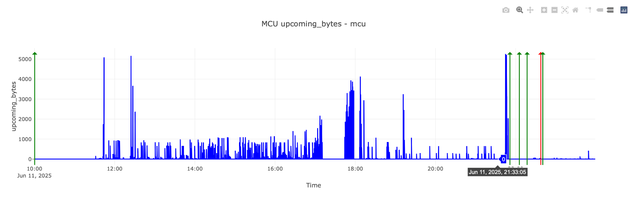

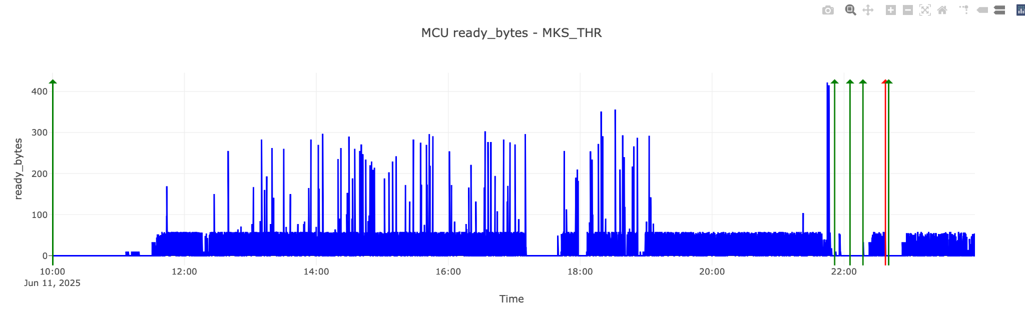

La grosse trouvaille du jour c'est l'outil de Sineos pour analyser les logs klippy. Il y a quelques bugs si on navigue dans les pages, mais ça marche plutot  bien. https://sineos.github.io/index2.html
Il y a beaucoup d'informations, mais je n'ai pas tout trouvé encore : SRTT ?? RTO ?? RTTVAR ??
D'après les graphiques, ce n'est pas un problème de charge, ni de bande passante, ni de températures, ni d'utilisation mémoire.
Il y a un souci de stabilité de fréquences sur lee  MKS_THR juste avant le shutdown vers 22h. Quelques tout petits écarts lors de l'impression, mais très faibles.
Et un souci de transfert de données entre le mcu et le MKS_THR a ce même moment.
Capturedecran2025-06-13a22_40_01.thumb.png.df3b3b5c89544a0805ba3da72c9b4cbf.pngCapturedecran2025-06-13a22_39_36.thumb.png.d6d581791f65e4b0bac88e79d0b1380e.png
Il y a juste avant une légère augmentation de la charge, mais on est de l'ordre de 5% .....
J'ai analysé une log d'un job qui se passe bien et il n'y a pas du tout ce phénomène, ce qui semble logique.
Maintenant, la question est bien de savoir pourquoi la communication ne se fait pas et si le décalage de fréquence en est la cause ou la conséquence.

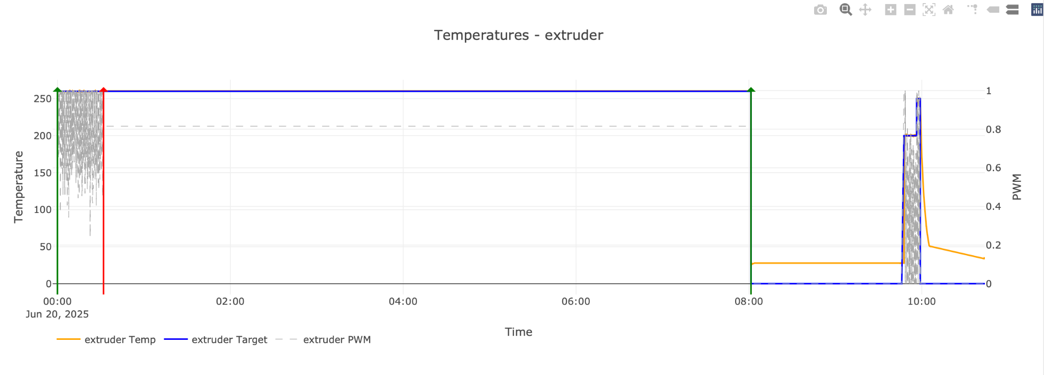

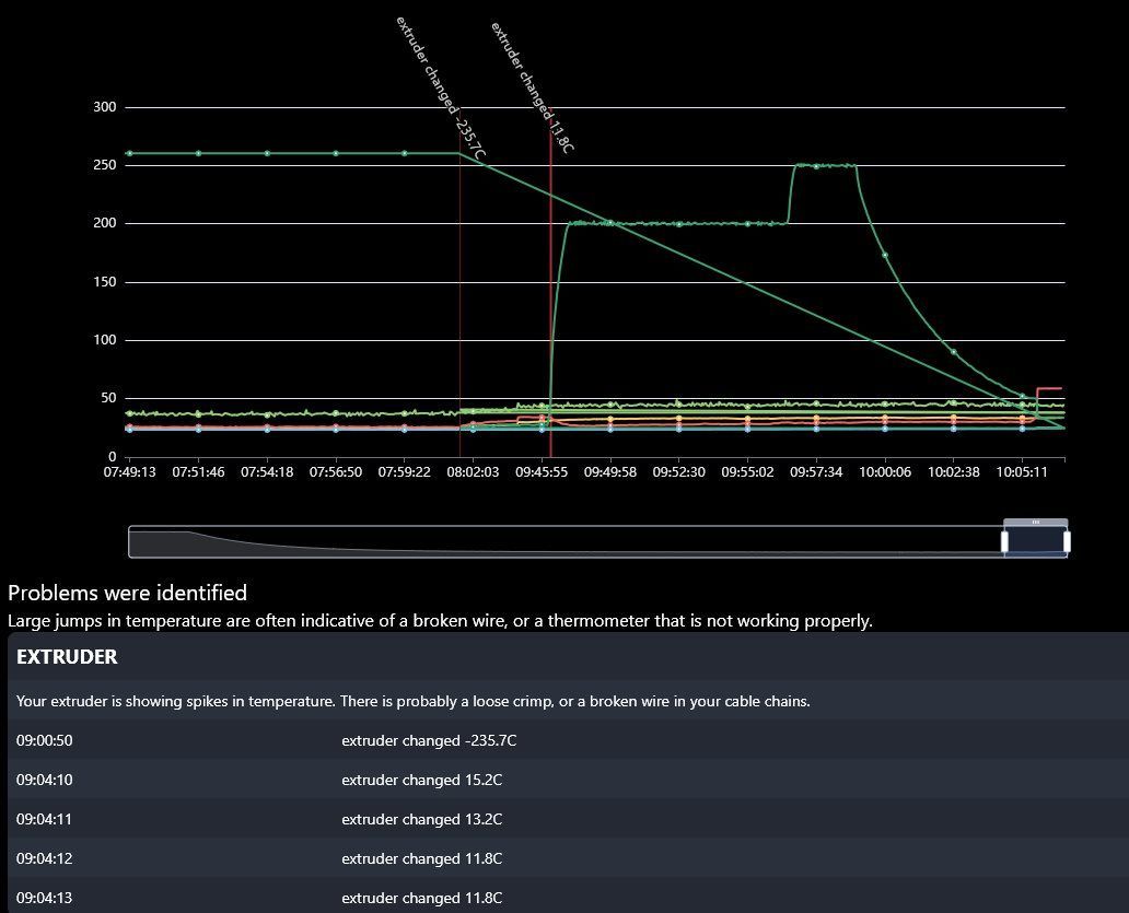

A nouveau shutdown cette nuit, même en ayant modifié le moteur de slicing et ajusté toutes les valeurs qui pourraient augmenter la charge CPU aux valeurs de Qidi Studio

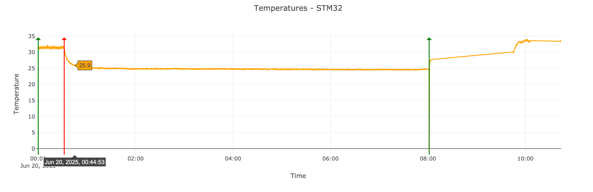

C'est à nouveau le MCU (STM32) et non pas la tête. Il semble bien refroidi d'après les logs.

Comme ça fait déjà un certain temps que tu utilises tes XMax3, un remplacement de la pâte (colle) thermique sous le radiateur vert et sur le Rockchip ne pourrait pas faire de mal… et pourquoi pas ajouter un radiateur sur le STM32.

La sonde de température étant dans la puce, il y aurait des montées en température de visibles sur la log. Or c'est bien régulé à 45 °C. J'ai pensé aussi aux ventilateurs, mais j'aurais des traces sur les logs.

J'ai regardé ton dernier journal via Klippylyser. Il détecte un problème au niveau de la sonde de températures de l'extrudeur :
Thermocouple défaillant, câble du thermocouple, puce du thermocouple de la tête (MAX6675) ?
il y a 23 minutes, fran6p a dit :
Le shutdown était entre 0h et 1h du matin.
Ce que tu vois à 9h45, c'est plutôt les manipulations opérateurs (chargement / déchargement filament, nettoyage de buse)
En fait, c'est plutôt une erreur d'analyse de Klippylyser qui regarde juste les variations sans avoir la cause.
Si c'est un problème de Thermocouple, tu as une erreur spécifique dans Klipper qui est explicite, mais pas un "timer too close". Pour avoir essayé en débranchant volontairement le thermocouple.
il y a 15 minutes, V3DP a dit :
Le journal s'arrête avant 10h 🤔 donc Klippylyser n'en fait pas mention… «bizarre, bizarre, comme c'est étrange» ont déclamé en leur temps des acteurs (Michel Simon / Louis Jouvet) dans le film Drôle de drame 😄.
Modifié (le) par fran6p
il y a 15 minutes, fran6p a dit :
Oui, surtout que si tu utilises Sineos sur la log que j'avais uploadée, tu vois bien le shutdown en question
