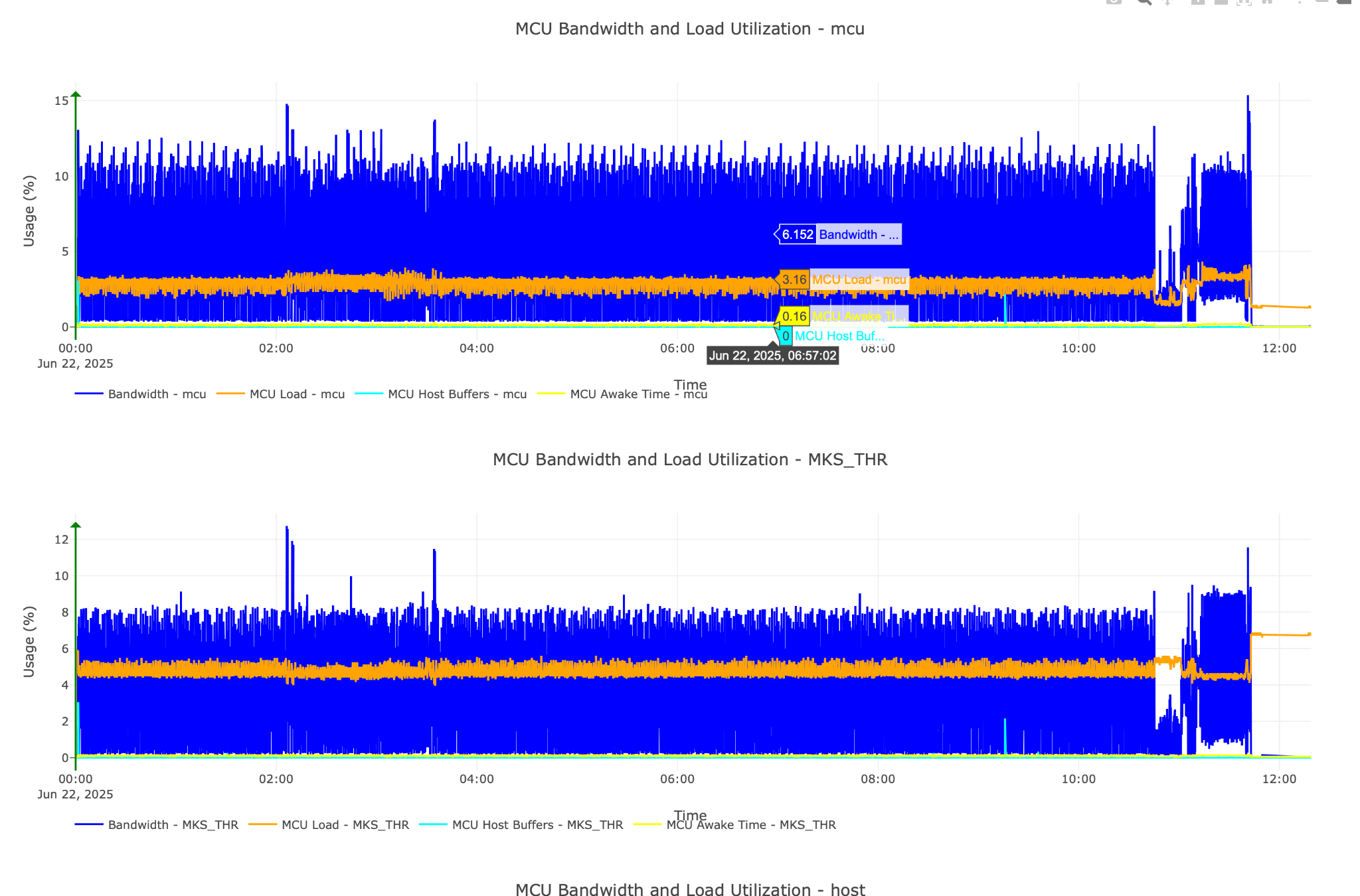

fran6p Posté(e) Juin 21, 2025 Posté(e) Juin 21, 2025 Le problème avec les outils de Sineos, en tout cas pour moi, est que je n'arrive pas à lire les fonds blancs (mes yeux ont pourtant bien été «réparés» (cataracte) et nouvelles lunettes adaptées à ma nouvelle vision). Quand j'active une extension Firefox (Dark background & light text) pour passer en mode sombre, les graphiques deviennent illisibles (plus d'échelles ni de texte) .

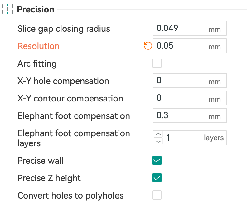

V3DP Posté(e) Juin 21, 2025 Auteur Posté(e) Juin 21, 2025 @fran6p C'est vrai que ses graphiques sont très instructifs, mais difficiles à lire. Les axes et les échelles sont trop fins. Je viens de relancer la machine avec le job client de 17h, mais en ayant joué sur le paramètre résolution d'Orca Pour une impression en 300 microns, ca devrait passer. Ce qui a réduit mon fichier de 3 Mo, mais surtout le nombre d'instructions pour les périmètres est passé pour la première couche de 80 à 49. Donc moins de segments dans les arrondis. J'ai gardé le service MCU Host démarré. On va voir si ça marche. Dans Qidi Slicer et Qidi Studio, le paramètre est à 0.012 mm. Perso je préfère la méthode de Cura avec la longueur max d'un segment et la déviation.
V3DP Posté(e) Juin 22, 2025 Auteur Posté(e) Juin 22, 2025 Bonne nouvelle ! Mon job s'est terminée après 17h d'impression. Bon il y a eu une heure de pause pour une fausse alerte du capteur de filament, mais je ne pense pas que ça ait eu un impact. L'analyse des logs d'hier soir et d'aujourd'hui montre que jusqu'à 30% de la bande passante du MCU est utilisée en début de job (grosse pièce de 370 * 270 * 75) et qu'en fin de job ça diminue du fait qu'il ne reste que 2 ilots à chaque bout. Ce qui est intéressant, c'est que la charge du MCU est plus importante en idle que lors de l'impression. Tout porte à croire que le souci est directement lié aux paramtétrages du slicer qui saturent les MCU : moteur d'extrusion Arachnee, résolution du slicing principalement. Je vais faire attention sur les prochaines grosses pièces aux paramétrages, car je n'ai pas constaté le problème sur les petites pièces. Je m'interroge sur le paramètre résolution mis par Qidi à 0,0125 pour des impression de grande taille ou de hauteur de couche importante.

V3DP Posté(e) Juin 22, 2025 Auteur Posté(e) Juin 22, 2025 Il y a 1 heure, pjtlivjy a dit : alors j'ai imprimé des pièces dans ces volumes et dans ces durées, je n'ai jamais eu ce problème par contre je n'imprimer jamais en 0.3 mm de hauteur de couche. @pjtlivjy Merci du retour. J'ai eu le souci aussi avec des pièces bien plus petites, en 100 microns de hauteur de couche, mais avec des arrondis de partout. Est-ce que tu utilisais Qidi Slicer ou Qidi Studio avec les paramètres par défaut pour la résolution (celui que j'ai mis à 0,05 au lieu de 0,012) et le moteur de slicing classic ? Ca m'intéresse si tu as la possibilité de retrouver tes fichiers d'impression.
pjtlivjy Posté(e) Juin 22, 2025 Posté(e) Juin 22, 2025 alors j'utilise maintenant exclusivement Qidi studio maintenant @V3DP avec les paramètres par défaut dont le fameux 0.012 et j'utilise le moteur classic. quand tu dis les les fichiers d'impressions, que veux tu dire ? mes imprimantes sont toutes sous le système d'origine. 1
V3DP Posté(e) Juin 22, 2025 Auteur Posté(e) Juin 22, 2025 il y a 12 minutes, pjtlivjy a dit : quand tu dis les les fichiers d'impressions, que veux tu dire Je parlais des projets au format .3mf. Il y a toutes les infos. Mais comme tu as répondu à ma question, à savoir que tu utilises les paramètres par défaut de Qidi Studio (et j'imagine de Qidi Slicer avant), pas de soucis. Mon raisonnement actuel, vu les 2 machines, quelque soit leur age / utilisation me font le problème de shutdown pour une erreur "Timer too close" soit sur la tête, soit sur la MCU de la carte, que remplacer / nettoyer la connectique ne change rient, c'est que c'est lié aux paramétrages utilisés dans le slicer. Et que j'utilise Orca, avec majoritairement le moteur Arachnee, une résolution d'impression de 0.012 sur des pièces pleines de congés et relativement volumineuses / longues à imprimer quand ça plante. Je vais continuer à tourner avec les paramètres "standard" mais une résolution plutôt de 0.05 sur les grosses pièces pour voir si ça se confirme que c'est ça. Et si c'est bon, je reviendrais à 32 micro pas interpolés pour diminuer le bruit et augmenter un peu la précision.

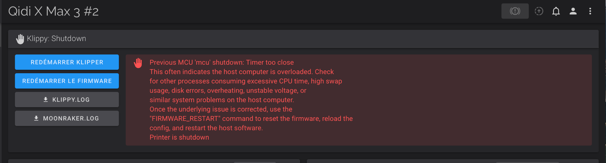

V3DP Posté(e) Juin 24, 2025 Auteur Posté(e) Juin 24, 2025 Je viens de voir dans le GitHub de Phil1988 sur les changements de FreeDi 2.0 la chose suivante In FreeDi v2.00 the mainbaord MCU baudrate changed from 250000 to 500000 to prevent "timer to close" errors. This is a rare problem, but users of beacon/carto might need it. Comme il est basé sur Armbian 25 et Klipper 0.13 comme mes X Max 3 Libérées, il y a peut-être une piste à creuser. A priori la compilation du firmware du MCU a été faite avec une communication de 500000 bauds et le printer.cfg est modifié en conséquence For X3 series users (X-Smart3, X-Plus3, X-Max3) I recommend using the provided X_4.bin from ~/FreeDi/mainboard_and_toolhead_firmwares/v0.13.0-154/. Its a compiled klipper version for the mainboard MCU with 500000 baud rate instread 250000. This speeds up the communication and can help "timer too close" errors especially for some beacon/carto users. You then have to change the printer.cfg section accordingly to: [mcu] serial: /dev/ttyS0 restart_method: command baud: 500000 1

V3DP Posté(e) Juin 25, 2025 Auteur Posté(e) Juin 25, 2025 Je viens de regarder les spécifications du STM32F401 (le STM32F402 étant la version chinoise) la communication série en USART1 (ce qui est le cas de nos Qidi) est données jusqu'à 10,5 Mbit/s suivant le mode. Donc le passage à 500000 bit/s de la vitesse de l'interface série de communication avec le Rockship ne devrait pas poser de problèmes. De son coté le Rockchip 3328 a un contrôleur UART qui supporte jusqu'à 8bit en transmission avec un débit de 1500000 bit/s Reste à voir si ça fonctionne en reflashant le mcu après avoir compilé avec un débit pour le port série à 500000.

V3DP Posté(e) Juin 25, 2025 Auteur Posté(e) Juin 25, 2025 Il y a 1 heure, fran6p a dit : our l'USB, je ne sais pas vraiment (Klipper fixe par défaut la vitesse à 250000, raison pour laquelle on peut ne pas la spécifier dans une section [mcu]). En l'occurence ce qui est modifié, c'est la vitesse de l'interface série UART entre le STM32 et le RK3328. Normalement ca ne devrait pas changer la vitesse de l'USB vers la carte MKS_THR.

V3DP Posté(e) Juin 25, 2025 Auteur Posté(e) Juin 25, 2025 Je viens de re-flasher toutes les MCU en version 0.13.154 avec le baud rate à 500000. Tout redémarre correctement avec la modification du printer.cfg pour indiquer la vitesse de communication. (Au passage j'ai essayé de réimplémenter Katapult, mais c'est la Katastrophe. Impossible à flasher Kata..... donc retour à la méthode directe). Je vais préparer un petit job pour voir ce que ça donne. 1

V3DP Posté(e) Juin 26, 2025 Auteur Posté(e) Juin 26, 2025 J'ai essayé un job de 5h avec de multiples pièces identiques (des petites tortues pour mettre les marqueurs de mon scan). A nouveau erreur de "timer too close" sur le MCU. La log Klippy ne donne pas beaucoup d'indications, sauf que les temps de transit des paquets ont bien diminué. Pour autant le STM32 est dépassé. klippy.log.zip Je vais relancer en ayant désactivé le moteur Arachnee.

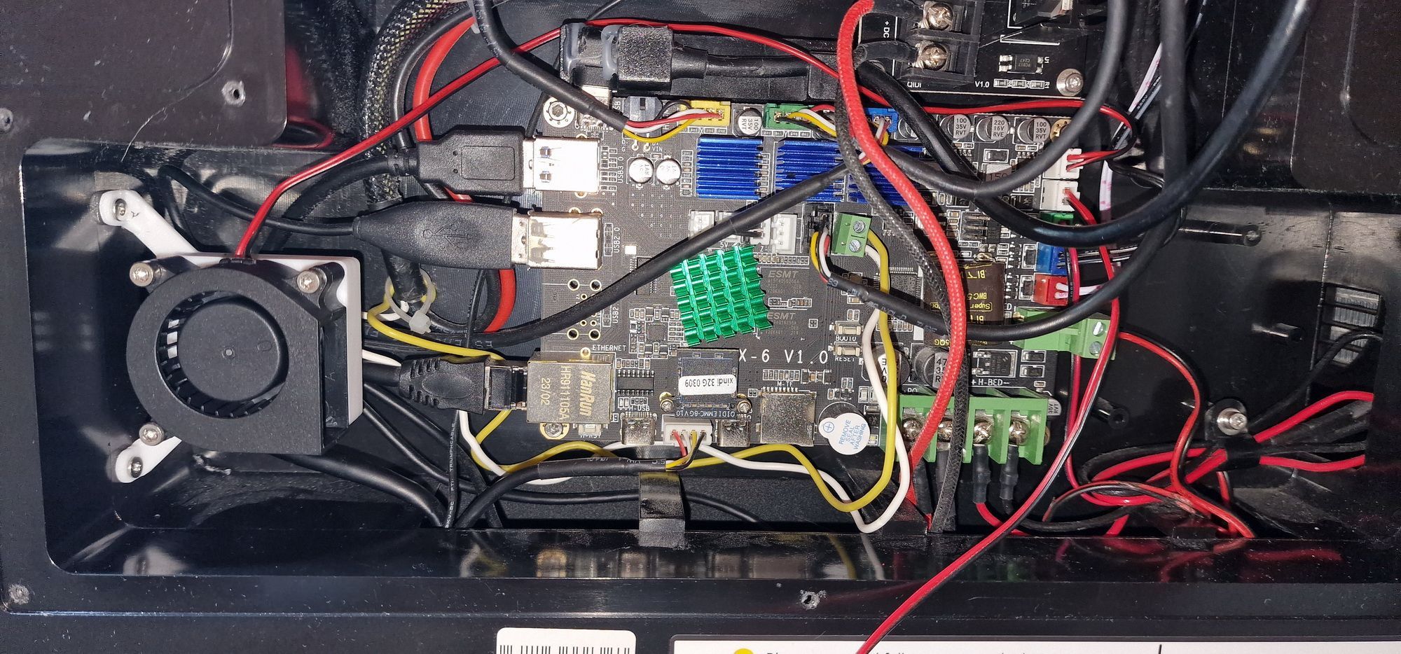

V3DP Posté(e) Juin 26, 2025 Auteur Posté(e) Juin 26, 2025 il y a 11 minutes, fran6p a dit : Mais je ne suis pas certain que ce soit le STM qui soit le goulet d'étranglement . Moi non plus. Je viens de nettoyer tous les radiateurs de la carte mère + le RK3328 au KF Contact pour voir si le souci n'est pas un problème de refroidissement. Je vais regarder pour mettre un ventilateur 80 mm en refroidissement de la carte mère et un radiateur sur le RK3328. Même si les températures sont correctes, il peut y avoir un point chaud. En attendant, je vais modifier le moteur de slicing pour voir si c'est ça qui a le plus d'impact.
souriceaux Posté(e) Juin 26, 2025 Posté(e) Juin 26, 2025 (modifié) QiDi Fan Board.stl@V3DP ma petite Xplus3 ne travaille pas autant, mais j'ai rajouté un petit ventilateur supplémentaire pour éviter effectivement "un coup de chaud". Peut être à tester ! Fan Board.gcode Modifié (le) Juin 26, 2025 par souriceaux 1
