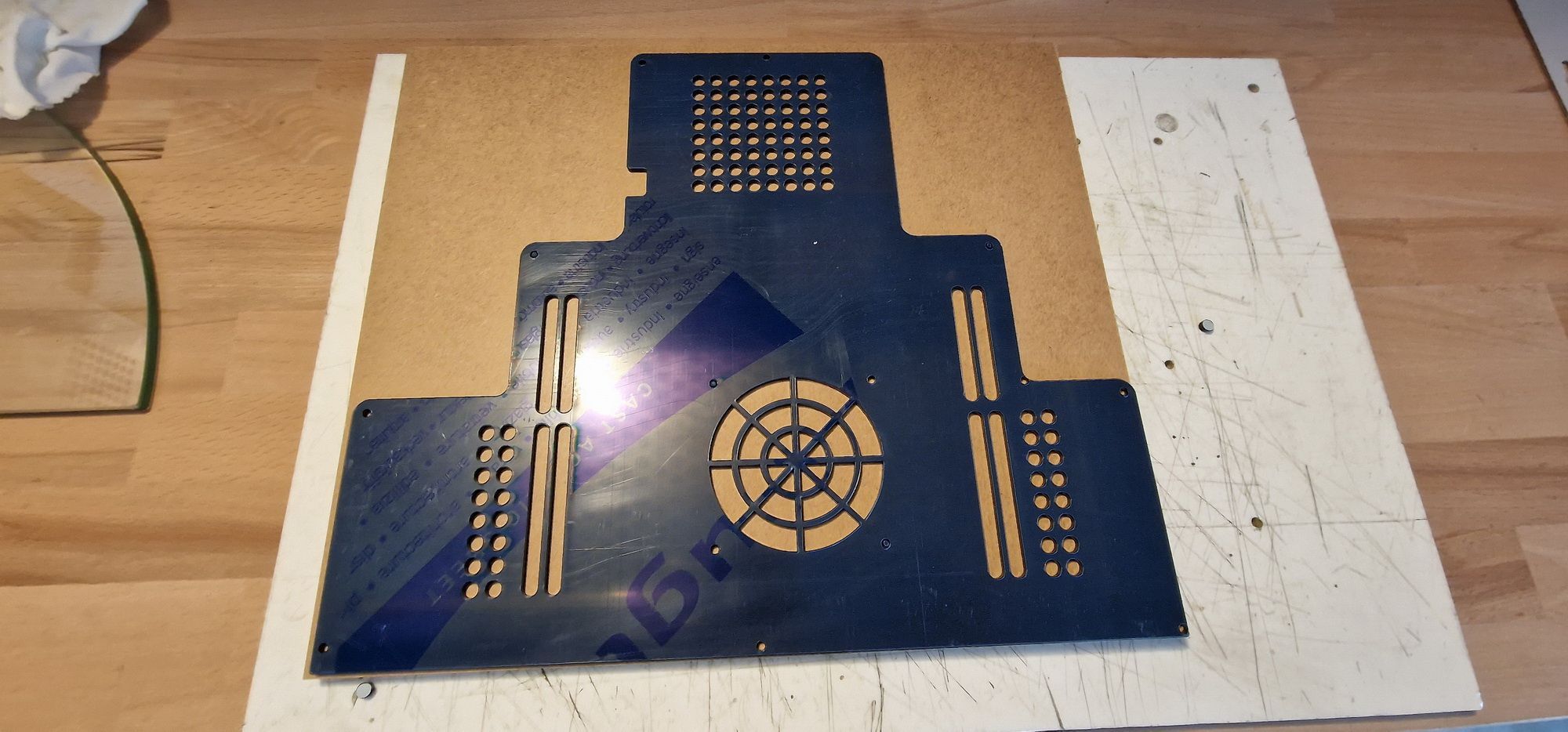

V3DP Posté(e) Juin 26, 2025 Auteur Posté(e) Juin 26, 2025 @souriceaux Merci. J'ai lancé l'impression d'un nouveau capot arrière qui accueille un ventilateur axial de 80 mm. Ca sera plus silencieux. En fait, c'est plutôt par prudence / dépit que je modifie le refroidissement, car rien n'indique dans les logs que la température est trop élevée pour la carte. Si ca n'est toujours pas ça, je regarderai coté alimentations. Pour l'instant, le même job que ce matin, mais avec le moteur de slicing "classic" est allé plus loin, mais n'est pas encore terminé. 1

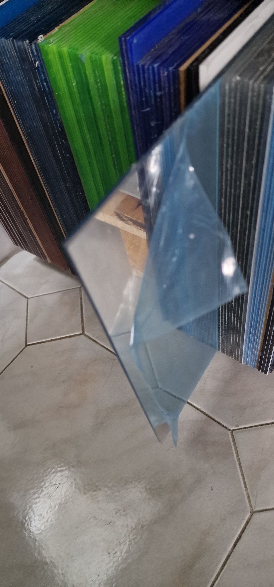

souriceaux Posté(e) Juin 26, 2025 Posté(e) Juin 26, 2025 (modifié) il y a 9 minutes, V3DP a dit : accueille un ventilateur axial de 80 mm Si cela t"intéresse, je peux te découper une plaque (PMMA de 3mm épaisseur) similaire avec les caractéristiques du ventilateur (temps de découpe +/- 5mn) Modifié (le) Juin 26, 2025 par souriceaux

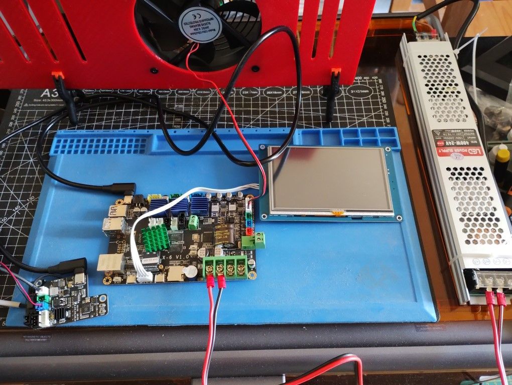

fran6p Posté(e) Juin 26, 2025 Posté(e) Juin 26, 2025 @souriceaux Hi, La plaque arrière de la Xmax 3 est différente , sinon la proposition est sympathique. On aperçoit cette plaque (celle en rouge avec un ventilateur de 120) sur mon montage à l'arrache : Pendant que je te tiens. Bonne nouvelle, réception du colis ce midi, installation (non sans déboires, je ferai un topo demain), Freedi 2.0 installé : Bonne soirée 2 1
V3DP Posté(e) Juin 26, 2025 Auteur Posté(e) Juin 26, 2025 il y a 52 minutes, souriceaux a dit : Si cela t"intéresse, je peux te découper une plaque (PMMA de 3mm épaisseur) similaire avec les caractéristiques du ventilateur (temps de découpe +/- 5mn) @souriceaux C'est super gentil. Comme dit par @fran6p ce n'est pas la même découpe sur la X Max 3 Pas de soucis, je l'imprime actuellement en PETG en une seule pièce sur une de mes autres imprimantes qui a un grand plateau (BCN3D W50). J'ai repris le modèle de printables.com et l'ai un peu adapté pour passer les fils de mon filtre Alveo3D et garder les vis d'origine. J'attends des ventilateurs Sunon 80 * 80 * 15 24 VDC (MF80152V3-F99) pour mettre à l'intérieur du caisson avec les cartes. Ils ne consomment que 0,4 A, donc peuvent être branchés directement sur la carte mère et ne font que 26,5 dBA pour un débit déjà sympathique. Le tout monté sur plots caoutchouc pour diminuer les vibrations. il y a 15 minutes, fran6p a dit : Freedi 2.0 installé : Bonne nouvelle. De mon coté, j'ai vu sur le GitHub la procédure pour ne flasher que l'écran. Je préfère garder la main sur Klipper et comme maintenant tout est au même niveau que la version de FreeDi... J'essayerai de flasher l'écran quand j'aurai stabilisé mes soucis de shutdown. Et bonne nouvelle, mon job de 5h30 a fini sans soucis en ayant utilisé le moteur de slicing classique. 1

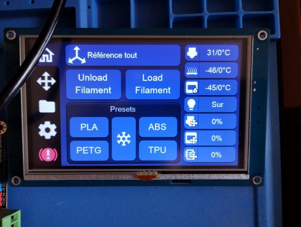

souriceaux Posté(e) Juin 26, 2025 Posté(e) Juin 26, 2025 (modifié) Yess @fran6p, ceci étant j'espère que tu n'as pas été trop ennuyé car j'avais laissé la version V2 Beta dessus. Il est vrai que pour avoir tester la version "V2 Beta", le temps de réaction est vraiment très rapide. Seul ombre, peut être que tu le verras, la connexion avec l'imprimante via Fluidd ne fonctionnait pas (pourtant avec le système d'origine de Qidi cela fonctionne ) J'ai vu aussi que tu avais mis ta petite carte, au cas ou je t'enverrai celle que je vais recevoir (car celle du branchement a du être flashée) Pour ce qui de la plaque pas de soucis si tu en veux une, il me faudra soit les cotes exactes, soit un fichier en .dxf (ou si tu as besoin d'une découpe particulière) J'ai encore de la matière (Maximum de découpe 460x305) Modifié (le) Juin 26, 2025 par souriceaux

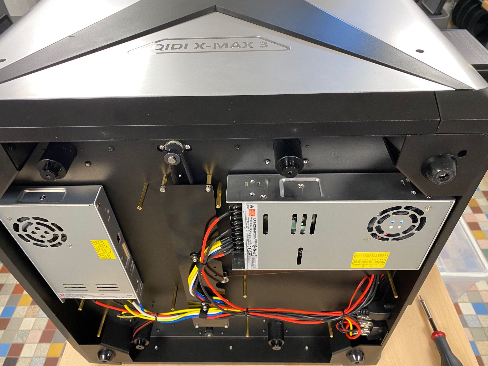

fran6p Posté(e) Juillet 4, 2025 Posté(e) Juillet 4, 2025 Dans un premier temps, tu pourrais tester l'inversion des deux alimentations. Une des deux sert au chauffage de l'enceinte, l'autre pour le reste (CM et ses éléments connectés). Sinon le remplacement de celle alimentant la CM par une Meanwell 24V/450W (LRS-450-24) comme envisagé plus tôt . 2
V3DP Posté(e) Juillet 4, 2025 Auteur Posté(e) Juillet 4, 2025 (modifié) il y a 25 minutes, fran6p a dit : Sinon le remplacement de celle alimentant la CM par une Meanwell 24V/450W (LRS-450-24) comme envisagé plus tôt . @fran6p Tu avais avancé la piste il y a un petit bout de temps, après avoir tout exploré je pense que c'est certainement la source des problèmes. J'ai démonté l'alimentation et nettoyé le ventilateur, mais c'était plutôt très propre après 1 an de travail. J'ai essayé de mettre une alimentation TDK Lambda de 500 W en 24V que j'avais en stock, mais elle a un souci car elle ne délivre plus que 0.4V........ Sur l'alim de la CM, j'ai en plus : un ventilateur pour mon filtre Alvéo3D, 4 * plus de LED qu'à l'origine et maintenant le ventilateur de 80 mm, un moteur LDO un poil plus puissant que l'origine sur l'extrudeur. Tout ça, ca commence certainement à faire beaucoup. D'autant que la marge au départ ne devait pas être bien grande par rapport à la capacité théorique (à moins de 50°C en température interne de l'alim) de 450 W. Je pense plutôt remplacer l'alim d'origine de la CM par une Mean Well LRS 600N2 24, qui fait 600 W. Je dois encore vérifier le facteur de forme pour être sur que ça rentre. Ca donnerait une marge si la température de l'alimentation monte. Modifié (le) Juillet 4, 2025 par V3DP
fran6p Posté(e) Juillet 4, 2025 Posté(e) Juillet 4, 2025 il y a 30 minutes, V3DP a dit : Je dois encore vérifier le facteur de forme pour être sur que ça rentre. Il me semble que la gamme «LRS» utilise une base (225x125 mm), la hauteur par contre varie (35 mm pour la 450-24 contre 41 mm pour la 600-24) donc 6 mm de différences. 1
V3DP Posté(e) Juillet 4, 2025 Auteur Posté(e) Juillet 4, 2025 Mean Well LRS 600 N2 24V en commande chez Mouser. C'est le seul distributeur avec un délai rapide.
fran6p Posté(e) Juillet 5, 2025 Posté(e) Juillet 5, 2025 Sur les deux alimentations originelles, la moins sollicitée est celle pour le chauffage de l'enceinte (300W max sur 450 possibles). L'autre doit fournir la puissance pour le lit, la cartouche de la buse, les moteurs, les ventilateurs, les LEDs, les cartes, … ; c'est celle qui «travaille» le plus. Ce sont pourtant sur les XMax3 des Meanwell (une bonne marque normalement), mais comme tout matériel informatique, elles peuvent vieillir plus ou moins bien. Encore heureux qu'elles soient placées au-dessous de la carcasse sans grille supplémentaire contraignant la ventilation.
V3DP Posté(e) Juillet 5, 2025 Auteur Posté(e) Juillet 5, 2025 Il y a 2 heures, fran6p a dit : Ce sont pourtant sur les XMax3 des Meanwell (une bonne marque normalement), mais comme tout matériel informatique, elles peuvent vieillir plus ou moins bien. Encore heureux qu'elles soient placées au-dessous de la carcasse sans grille supplémentaire contraignant la ventilation. Oui, elles sont assez bien ventilées et accessibles. Sauf pour l'alimentation principale les deux vis au fond de la chambre qui sont logées dans le chassis. Il faut des doigts de fée pour les manipuler (et des clés Allen à bouts arrondis ou des tournevis équivalents). Au de la du vieillissement (Mean Well garantit ses alimentations 3 ans), il y a le phénomène de "derating" qui fait que plus l'alimentation chauffe (au delà de 50°C) moins elle délivre de puissance avant la coupure totale (vers 70°C, elle ne délivre plus que 60% de sa puissance et 80% à 60°C). Vu que l'alimentation la plus sollicitée doit être bien chargée d'origine, on arrive dans une zone ou la marge de sécurité est insuffisante après plusieurs heures de travail et/ou quand il fait un peu chaud. Dans mon cas, j'ai délesté l'alimentation principale du ventilateur latéral de pièce (c'est l'alimentation avec le chauffage de chambre qui s'en occupe), mais je lui ai mis un ventilateur pour mon filtre à charbon en plus.... 1

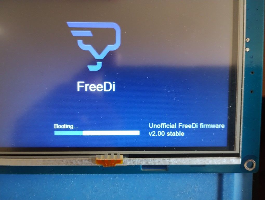

V3DP Posté(e) Juillet 7, 2025 Auteur Posté(e) Juillet 7, 2025 Bon, un peu de mieux coté shutdowns des machines. En mettant la clim à 19°C, comme ça s'est bien rafraichi dehors, le phénomène est un peu moins fréquent. Quand même une fois par jour si on fait des jobs un peu long. Le flashage de l'écran avec FreeDi n'a pas amélioré quoique ce soit. La piste de l'alimentation qui faiblit semble bien la bonne. 1 1

V3DP Posté(e) Juillet 10, 2025 Auteur Posté(e) Juillet 10, 2025 Ca y est ! Alimentations reçues de chez Mouser ! Elles sont parties lundi après midi de Memphis Tennessee .... arrivées ce matin. Montage assez rapide, à part la hauteur de l'alimentation, c'est exactement les mêmes emplacements de vis et de borniers. La seule différence c'est que ce dernier n'est pas protégé. Mais bon, comme c'est sous la machine, pas de soucis. L'alimentation ne dépasse pas du caisson, ce qui est un très bon point. J'ai remis le ventilateur de 80 mm pour améliorer le refroidissement. Je viens de lancer un job de 5h en ABS, on va voir ce que ça donne. Pour l'instant, j'ai gardé la clim à 19°C car j'ai l'autre X Max qui doit produire avec l'alimentation d'origine. Si tout va bien, je la change demain. 1
