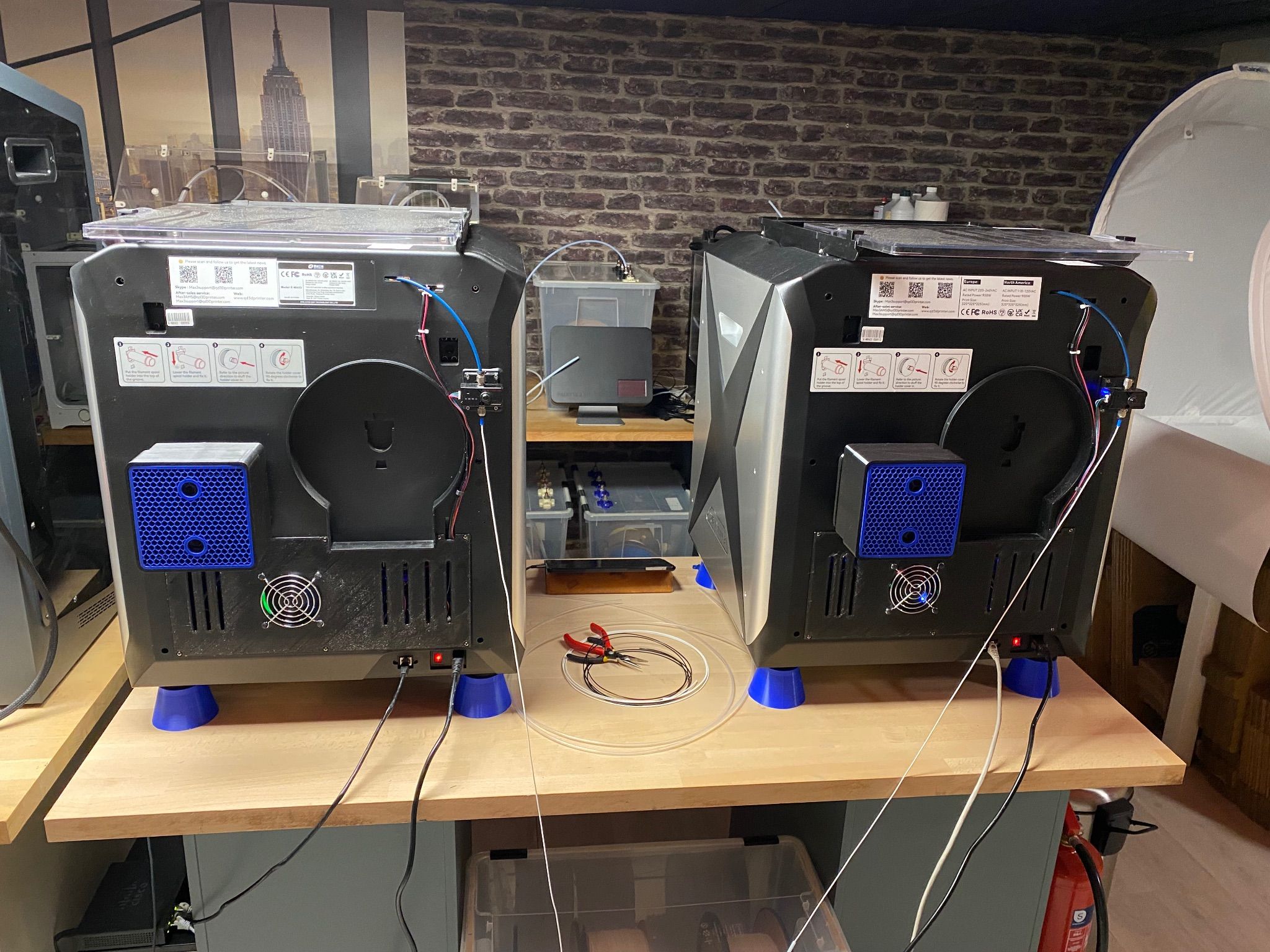

V3DP Posté(e) Juillet 12 Auteur Posté(e) Juillet 12 Quelques progrès dans ce problème qui devient pénalisant avec mes X Max 3. Donc hier matin désactivation du MCU Host Linux qui n'est pas dans la configuration d'origine Qidi (ni dans FreeDi). Pas de pertes de paramètres ou de fonctionnalités. Remplacement de l'alimentation principale de ma deuxième X Max 3 par une de 600 W, comme pour la première X Max 3. Pour le reste les MCU sont flashées de manière normale avec l'écran FreeDi 1.42, le ventilateur de refroidissement de la carte est d'origine tout comme le cable USB C. Et c'est parti pour des jobs de production sur les deux machines, mais cette fois ci sans la clim -> 25°C dans la salle d'impression. La deuxième X Max 3 a tourné 24h au total sans problèmes de shutdown (MCU Timer Too Close) dont 19h d'impression et une pause car le capteur de filament avait détecté un problème de débit. Dans tous les cas, c'est bien mieux que quelques jours auparavant où le même job plantait vers 9h d'impression. La première X Max 3 a imprimé 4h45 avant un shutdown (MCU Timer Too Close) au bout de 6h alors qu'elle était en pause pour un problème de débit de filament. Même scénario que la veille. Sur les logs, rien d'anormal à nouveau. Sur celle ci le MCU est flashé avec une vitesse de communication série à 500 000 bauds et l'écran flashé avec FreeDi 2.0, ventilateur de 80 mm pour refroidir la carte mère, cable USB -C changé. En rentrant de weekend, je vais reflasher la première avec une vitesse de communication de 115 000 bauds (standard Qidi) et relancer le même job.
V3DP Posté(e) Juillet 15 Auteur Posté(e) Juillet 15 Le 12/07/2025 at 17:29, V3DP a dit : En rentrant de weekend, je vais reflasher la première avec une vitesse de communication de 115 000 bauds (standard Qidi) et relancer le même job. Oups de 250 000 bauds (standard Klipper et Qidi). Je viens de reflasher la carte mère et c'est reparti pour un tour avec le même job. 1

V3DP Posté(e) Aout 27 Auteur Posté(e) Aout 27 Je ressort mon problème après une longue pause de l'activité pour cause de déménagement + congés. J'ai redémarré mes deux X Max 3 et après 24h de fonctionnement dans une salle à moins de 25°C, les shutdown ont recommencé. Galère totale pour la reprise. Comme les logs ne montrent pas de souci de communication, que les alimentations ne sont pas en cause (des 600 W neuves) et que toutes les versions sont à jour, les MCU reflashées à 500 000 bauds et FreeDi 2.0, je penche pour un souci de carte mémoire. Au passage l'écran flashé FreeDi 2.0 avec une vitesse de communication à 250000 bauds ne fonctionne pas bien du tout. Donc à ne pas faire. Je me suis lancé dans le remplacement des emmc et là galère pour les cloner avec mon Mac. La copie avec l'Utilitaire de Disque de macOS comme un CD / DVD Master (copie théoriquement bit à bit) ne se fait pas bien. Derrière Etcher copie bien, mais une mauvaise image. Bref la machine ne boote plus, même si l'écran démarre, mais ne se synchronise pas avec Klipper. J'ai mis une journée à comprendre le problème .... Clonage réussi avec ImageUSB sur une machine virtuelle Windows et c'est reparti avec une emmc 32Go. Impression en cours. A suivre.....
fran6p Posté(e) Aout 27 Posté(e) Aout 27 Il y a 5 heures, V3DP a dit : les shutdown ont recommencé. Peut-être que ces problèmes sont dus à l'image du système utilisé par Freedi2 . Mi-juillet le sieur Freedi a émis un avertissement : https://github.com/Phil1988/FreeDi/issues/290 De nombreux soucis sont remontés sur le Discord. Certains apparemment rencontreraient moins de soucis avec l'image «FreeDi_v2.00_test_Armbian_24.11.1_current_6.6.62» au lieu de «FreeDi_v2.00_test_Armbian_25.08.0_edge_6.16.0»… edge correspondant généralement à une distribution genre Bugfix chez Marlin . L'OS installé sur ma XM3 est daté, mais fonctionnel. C'est celui de Redrathnure… quand j'aurai le temps et le courage, il faudrait que je mette à jour (en flashant une nouvelle eMMC) avec une version récente (là je teste la Qidi Q2, ça me prend tout mon temps). 1
V3DP Posté(e) Aout 27 Auteur Posté(e) Aout 27 (modifié) Il y a 4 heures, fran6p a dit : De nombreux soucis sont remontés sur le Discord. Certains apparemment rencontreraient moins de soucis avec l'image «FreeDi_v2.00_test_Armbian_24.11.1_current_6.6.62» au lieu de «FreeDi_v2.00_test_Armbian_25.08.0_edge_6.16.0»… edge correspondant généralement à une distribution genre Bugfix chez Marlin . Je n'utilise FreeDi que pour l'écran. L'OS est celui de Redrathnure, j'ai suivi ta documentation @fran6p. Les problèmes de shutdown étaient déjà existants avec FreeDi 1.42. FreeDi 2.0 a certainement introduit d'autres soucis comme la mauvaise synchronisation de l'écran si on est à 250 000 bauds au niveau de la MCU prinicpale. Le clonage de l'emmc a apporté semble t il un mieux mais à voir avec quelques impressions longues. Pour l'instant 6h30 sans problèmes alors qu'hier soir c'était 4h max pour le même job. Il y a 4 heures, fran6p a dit : Peut-être que ces problèmes sont dus à l'image du système utilisé par Freedi2 . Voire peut-être même par FreeDi 1.42. Pour l'instant je n'ai pas d'éléments pour le confirmer. Le doute vient du fait que lors d'un shutdown pour un MCU timer too close, les analyses Sineos ne mesurent que les communications entre les différentes MCU, pas l'écran. Et qu'il n'y a aucune anomalie sur les logs. De même, j'ai remarqué qu'éteindre puis redémarrer l'imprimante entre deux jobs diminuait fortement le risque de shutdown. Comme on reset tout ... D'un point de vue temporel, les problèmes ont commencé en fin Avril 2025, sachant que je suis passé directement de FreeDi 1.40 à 1.42 après le 8 Avril (release de la 1.42 le 11 mars). Si j'ai toujours mes soucis fin de semaine, je pense que je vais retirer les services FreeDi (Autoflasher.service et FreeDi.service) et déconnecter l'écran pour voir ce que ça donne avec juste Klipper 0.13 et son écosystème. Klipperscreen + client VNC sur un vieil iPad à priori. Modifié (le) Aout 27 par V3DP

V3DP Posté(e) Aout 31 Auteur Posté(e) Aout 31 Après mise à jour des versions de la machine en production, flashage des MCU (MCU principale à 500 000 bauds), retrait de FreeDi et installation de KlipperScreen + serveur VNC sur la machine en production hier après midi. Premier job de 2h sans problèmes (sur la base d'un job validé précédemment) Deuxième job de 8h40, le meme que le précédent mais plus de pièces, sans soucis non plus. Reste à voir dans la durée sur des jobs plus importants. Espérons que ça soit ça et que ce souci majeur soit derrière moi. 1

V3DP Posté(e) Septembre 15 Auteur Posté(e) Septembre 15 (modifié) Le 31/08/2025 at 14:19, fran6p a dit : On croise les doigts et on serre les fe…es. Un petit cierge ne serait pas de trop, on ne sait jamais, accompagné d'une prière à saint Murphy . Tu nous tiendras au courant. La loi de Saint Murphy continue.... Donc après être revenu (presque) a une configuration d'origine, toujours des shutdown, toujours la même erreur : MCU : timer too close. Même sans l'écran de branché et KlipperScreen via VNC à la place. Je me suis aperçu que mes alimentations principales (carte mère + hotend + tête + LED + chambre), que j'avais remplacées par des 600 W ventilaient très vite. Donc question de la surchauffe et du derating. J'ai mis les X Max 3 sur des pieds de 50 mm de haut en TPU en plus des pieds caoutchouc d'origine. La chaleur s'évacue bien mieux et les alimentations ventilent moins car mieux refroidies. Ca n'a pas réglé le problème des shutdown. Donc de nouveau sur la piste logicielle avec les bugs remontés sur FreeDi 2.0 Le 27/08/2025 at 17:47, fran6p a dit : Peut-être que ces problèmes sont dus à l'image du système utilisé par Freedi2 . Mi-juillet le sieur Freedi a émis un avertissement : https://github.com/Phil1988/FreeDi/issues/290 Merci @fran6p pour l'info. FreeDi 2.0 est basé sur Armbian bookworm 25.02. Tout comme mes machines depuis leur libération (j'avais pris la dernière image stable de Redratnure), même si je n'ai pas utilisé FreeDi pour ce faire (mais juste pour l'écran). L'analyse faite par Phil1988 et ses testeurs montre que le souci serait sur l'image de l'OS Armbian 25 utilisée. Ils ont fait un retour arrière sur la dernière image Armbian 24 stable. Donc aujourd'hui reconstruction d'une image basée sur cette même version, mais sans FreeDi, avec le minimum comme actuellement et une vitesse de transmission de 250 000 bauds et une vitesse d'horloge du RP2040 standard (CLKDIV de 2 avec Klipper 0.13) On verra bien ce que ca donne. De toutes façons je n'arrive plus à produire de manière stable sur ces machines. Modifié (le) Septembre 15 par V3DP
fran6p Posté(e) Septembre 15 Posté(e) Septembre 15 Comme toi, j'avais depuis longtemps surélevé ma XM3 avec des pieds incorporant une balle de tennis pour avoir une meilleure ventilation. J'ai également ajouté sur chacune de ces alimentations un « atténuateur » de bruit (ça réduit marginalement le bruit ). Quand j'avais libéré ma XM3, j'avais utilisé la version de Redrathnure (Bookworm (24.2.0), noyau (6.6.17) current pas edge) de février 2024. Je ne l'ai pas upgradé depuis. Je n'ai pas souvenir d'avoir rencontré de MCU shutdown, time too close, mais ma XM3 n'est pas un outil de production tournant H24 7/7. Elle a bien moins d'heures d'utilisation que les tiennes (≃ 800 heures). Révélation Si tu venais à passer par Châteauroux et que ton coffre de véhicule soit assez grand, tu pourrais repartir avec elle. Il faudrait juste me donner un coup de main pour la descendre de mon bureau au rez-de-chaussée, puis dans le coffre . 1
V3DP Posté(e) Septembre 16 Auteur Posté(e) Septembre 16 Il y a 22 heures, fran6p a dit : Quand j'avais libéré ma XM3, j'avais utilisé la version de Redrathnure (Bookworm (24.2.0), noyau (6.6.17) current pas edge) de février 2024 C'est ce que j'avais pris aussi, mais pas déployé en production. J'avais refait l'image suite à des soucis avec Katapult (que je n'arrive toujours pas à faire fonctionner, le boot loader ne se charge pas correctement) et j'avais mis la dernière version stable. J'ai fini de mettre mes deux X Max 3 avec Bookworm 24.11.1 et Klipper 0.13.0-255, tout propre, tout reflashé. J'ai déjà une machine qui a tourné 11h30 sans soucis. Le jeu maintenant c'est de la faire tourner le plus longtemps possible sans la rebooter pour voir si le problème était bien lié à la version d'Armbian. L'autre a commencé à tourner ce matin. @fran6p Merci pour la proposition. Je n'ai plus de place suite à mon déménagement. Donc il faut que je remplace une de mes vieilles machines pour faire de la place, mais il me faut au moins une double extrusion ou une multifilament. Peut-être une Plus 4 avec QidiBox ou idéalement une Max 4 (à venir ?), ou alors une H2S....si elle ne sent pas le gaz 1

V3DP Posté(e) Septembre 17 Auteur Posté(e) Septembre 17 Quelques nouvelles de mes problèmes de shutdown depuis le passage à une image basée sur Armbian 24 et non plus Armbian 25 de Redratnure. J'ai redémarré la première machine lundi vers 18h. Depuis elle n'a pas été rebootée et n'a pas fait de shutdown. Elle imprime les mêmes jobs que semaine dernière mais n'a pas fait de shutdown en 37 h d'impression au total, dont des jobs de presque 15h. La deuxième imprimante tourne depuis hier matin avec les mêmes jobs, sans shutdown non plus. On va voir combien de temps ça tient. J'ai encore au moins 30 h d'impression sur chaque machine avec ces memes jobs en PLA, qui plantaient régulièrement avant le changement de version d'Armbian. 1
V3DP Posté(e) Septembre 18 Auteur Posté(e) Septembre 18 So far so good ! Pour l'instant l'imprimante qui a le plus tourné cumule 57h30 d'impression depuis lundi 18h sans avoir fait de shutdown et sans reboot. L'autre est à 44h d'impression cumulée depuis mardi 8h30. Le bug semble bien être au niveau de l'Armbian 25. A confirmer dans le temps.
fran6p Posté(e) Septembre 18 Posté(e) Septembre 18 C'est tout le problème avec Armbian contrairement à Debian. Armbian est prévue pour des SBC. Vu la quantité de microprocesseurs différents, suivant la «qualité» des Device Tree proposés par les constructeurs, la méthode de construction de l'image système (particulièrement avec Buildroot), ça peut mener à des problèmes non souhaités. D'autant plus que ces images système ne sont pas toujours pleinement testées. Avec Debian, on peut effectuer une mise à jour vers une version supérieure (Bookworm => Trixie), pour Armbian, c'est très fortement déconseillé sauf à aimer vivre dangereusement . On croise les doigts, mais je pense que c'est bon désormais. Bons prints, 1
V3DP Posté(e) Septembre 26 Auteur Posté(e) Septembre 26 Le 18/09/2025 at 14:53, fran6p a dit : On croise les doigts, mais je pense que c'est bon désormais. Plus de shutdown pour un timer too close depuis 10 jours. Et 150 heures d'impression cumulées sur les deux machines à maintenant. Je pense que je vais remettre le MCU Linux et Timelapse. Un par un pour voir si il n'y a pas de problèmes. FreeDi 2.0 n'est pas en cause, du moins pour la partie écran tactile, mais pour l'instant je vais rester avec KlipperScreen car il faudrait reflasher la carte mère à 500000 bauds. Quand j'aurais vu les retours de Phil1988 sur le bug et que le problème sera bien derrière lui, peut-être que je repasserais avec l'écran flashé FreeDi.

V3DP Posté(e) Octobre 2 Auteur Posté(e) Octobre 2 Le 26/09/2025 at 17:35, V3DP a dit : Je pense que je vais remettre le MCU Linux et Timelapse. Un par un pour voir si il n'y a pas de problèmes. J'ai remis le MCU Host (Linux) et Timelapse. Pas de soucis. C'est bien l'OS Armbian 25 la source des problèmes.
V3DP Posté(e) hier à 12:05 Auteur Posté(e) hier à 12:05 Une petite mise à jour de ce problème qui est derrière moi maintenant. Après de nombreuses heures d'impression sans soucis avec la dernière version d'Ambiant 24, j'ai finalement remis FreeDi 2.0, mais manuellement pour ne pas modifier les configurations Klipper et les MCU. J'ai modifié le script d'install de FreeDi pour ce faire. FreeDi 2.0 marche plutot bien, plus réactif que KlipperScreen, mais quelques soucis de mise à jour de l'avancement du job lors de l'impression. Pas trop génant. J'ai aussi modifié le service FreeDi pour éviter que celui ci ne démarre avant Klipper, ce qui provoque un message d'erreur. Donc mes deux machines sont repassées sur FreeDi 2.0, mais j'ai gardé le service KlipperScreen et cela fonctionne bien depuis une centaine d'heures d'impression. 1
