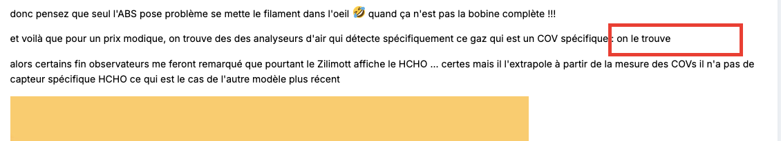

pjtlivjy Posté(e) Juin 21 Posté(e) Juin 21 (modifié) alors c'est un : Zilimontt Moniteur de qualité de l'air 15 en 1 j'en parle sur ce sujet : ici mais je vais t'en conseiller un autre que je viens de commander car la technologie fais des progrès en permanence. Au travail on a des capteurs qui mesurent les particules ultra fines (UFP - < 0.1 µm) mais je ne te fais pas un dessin sur le prix dans notre utilisation ce qui nous intéresse, c'est le formaldéhyde qui devrait nous préoccuper ... pourquoi ? Ce gaz hautement toxique est classé cancérigène (IARC Groupe 1). Il est émis par : certains filaments PLA de mauvaise qualité, surtout en provenance d’Asie. certains additifs industriels ou stabilisants présents dans les filaments colorés ou recyclés. certains composants plastiques chauffés (chambres, plateaux...). donc pensez que seul l'ABS pose problème se mette le filament dans l'oeil quand ça n'est pas la bobine complète !!! et voilà que l'on trouve des des analyseurs d'air qui détecte spécifiquement ce gaz qui est un COV spécifique : on le trouve ici alors certains fin observateurs me feront remarqué que pourtant le Zilimott affiche le HCHO ... certes mais il l'extrapole à partir de la mesure des COVs il n'a pas de capteur spécifique HCHO ce qui est le cas de l'autre modèle plus récent Modifié (le) Juin 21 par pjtlivjy 1
jcjames_13009 Posté(e) Juin 21 Posté(e) Juin 21 il y a 31 minutes, pjtlivjy a dit : mais je vais t'en conseiller un autre que je viens de commander car la technologie fais des progrès en permanence. Et du coup, c'est lequel ce nouveau modèle ? Sauf si j'ai mal lu tes posts, je ne vois pas la référence A+ JC 1
pjtlivjy Posté(e) Juin 21 Posté(e) Juin 21 as oui tu as mal lu @jcjames_13009 regarde le second ICI, en gras et en rouge au dessus de la photo à droite 1
hyoti Posté(e) Juin 21 Posté(e) Juin 21 il y a 3 minutes, pjtlivjy a dit : as oui tu as mal lu @jcjames_13009 regarde le second ICI, en gras et en rouge au dessus de la photo à droite Je ne vois pas le lien !!! 1
pjtlivjy Posté(e) Juin 21 Posté(e) Juin 21 (modifié) enlever vos lunettes de soleil je sais que c'est l'été mais quand même ou alors vous avez déjà attaquer l'apéro Modifié (le) Juin 21 par pjtlivjy

jcjames_13009 Posté(e) Juin 21 Posté(e) Juin 21 il y a 37 minutes, pjtlivjy a dit : enlever vos lunettes de soleil je sais que c'est l'été mais quand même ou alors vous avez déjà attaquer l'apéro Alors, j'ai enlevé mes lunettes de soleil, j'ai remis et nettoyé mes lunettes de vue, pas d'apéro avant ce soir et le 2e "ici" n'apparait pas sur mon écran . Voilà ce que j'ai
pjtlivjy Posté(e) Juin 21 Posté(e) Juin 21 (modifié) c'est fou ça @jcjames_13009 tu as vu ma copie d'écran ! j'ai édité mon message, le lien direct est bien là, je n'ai pas d'explication pour l'instant. je me suis déconnecté de mon compte, il est toujours visible Modifié (le) Juin 21 par pjtlivjy

jcjames_13009 Posté(e) Juin 21 Posté(e) Juin 21 il y a 15 minutes, pjtlivjy a dit : c'est fou ça @jcjames_13009 tu as vu ma copie d'écran ! j'ai édité mon message, le lien direct est bien là, je n'ai pas d'explication pour l'instant. je me suis déconnecté de mon compte, il est toujours visible Je ne comprends pas non plus. Alors que je vois bien ton 1ᵉʳ lien vers l'autre post et ceux de @Funboard29 et @pommeverte

jcjames_13009 Posté(e) Juin 21 Posté(e) Juin 21 (modifié) il y a 8 minutes, jcjames_13009 a dit : Je ne comprends pas non plus. Alors que je vois bien ton 1ᵉʳ lien vers l'autre post et ceux de @Funboard29 et @pommeverte Je viens d'effacer les données de navigation du site, me déconnecter et me reconnecter et cette fois le lien apparait Modifié (le) Juin 21 par jcjames_13009
