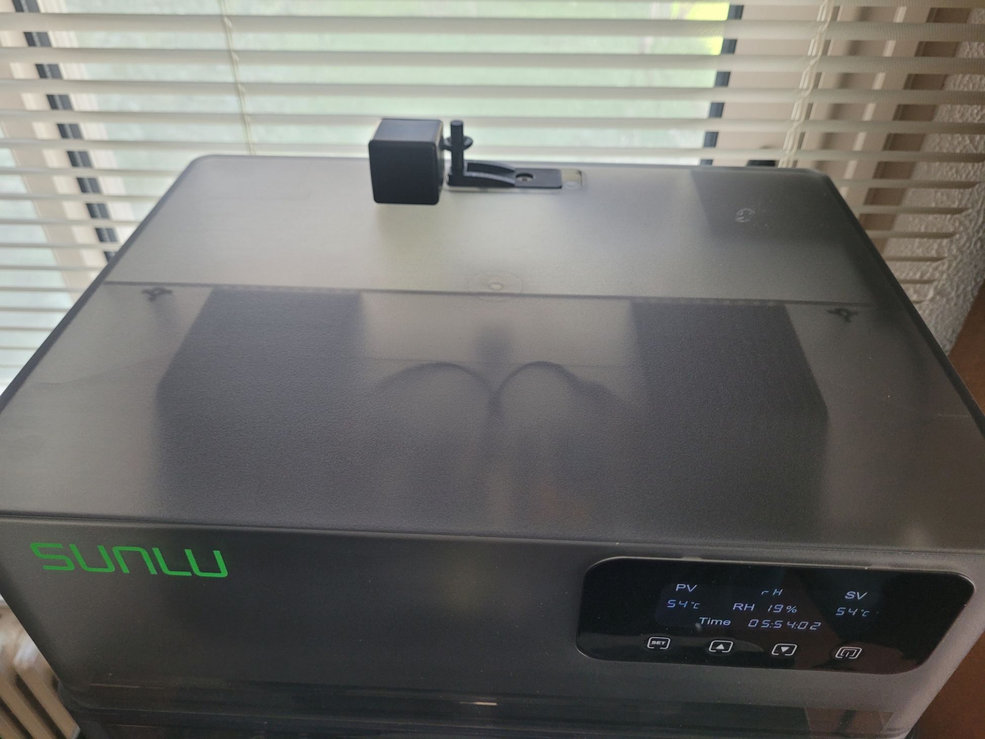

Bonjour, je viens de monter ça sur mon Sunlu.
Ca permet d'automatiser l'ouverture et la fermeture du clapet. Ca fonctionne bien. Nécessite une prise connectée qui mesure la puissance et un fingerbot.
Il faut créer une scène (s'ouvre à partir de 6 W et se ferme et dessous de 5 W)
https://makerworld.com/fr/models/1878208-sunlu-ams-heater-vent-cover-pusher#profileId-2010931
